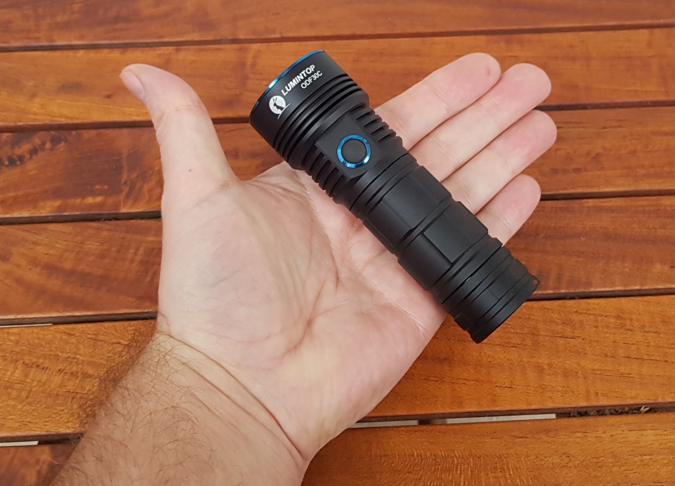

Alternativ dazu wäre vielleicht eine Lumintop ODF30C etwas für Dich. Kurzzeitig noch mehr Power und auch mehr Reichweite als die Haikelite.
Auch sie wird mit einem 26650 Akku betrieben der in der Lampe geladen werden kann. Auch die ODF30C bietet 5 Leuchtstufen mit sehr niedrigem Low.

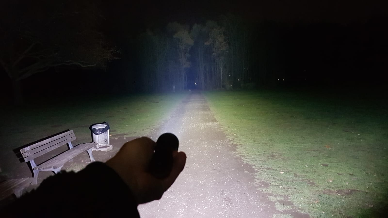

So strahlt sie bei voller Leistung:
Lumintop ODF30C:
So sieht das Lichtbild draußen aus, die höhere Reichweite im Gegensatz zur Haikelite ist gut zu erkennen.
