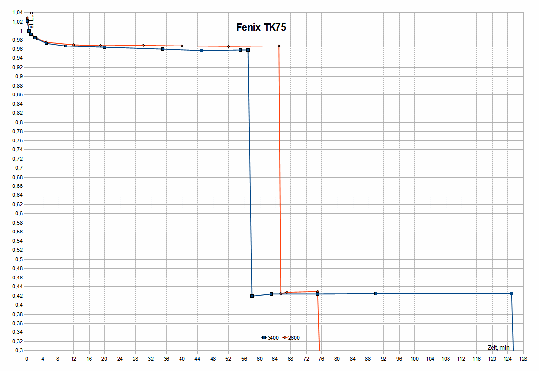

Ich weiß nicht, ob daß schon jemand vor mir gemacht hat. Ich habe zwar nichts im Netz gefunden, aber die Datenmenge zur TK75 im WWW ist ja mittlerweile enorm groß.
Vergleich der Laufzeiten Fenix TK75:
- verwendete Akkus: AmpMax 18650 3400mAh; 4,18V - 3,32V // Keeppower 18650 2600mAh; 4,19V - 3,19V
- Gesamtlaufzeit in den Stufen 2600lm und 1100lm bis zum Herunterschalten in die nächst niedrigere Stufe
- die 2600lm Stufe habe ich nach Herunterschalten wieder reaktiviert, solange sie noch mindestens 1min weiterlief, was beim 3400 Akku einmal war für wenige Minuten, beim 2600 Akku hielt schon die erste Reaktivierung nur einige Sekunden
- y-Achse: Verhältnis Luxwert bei entsprechender Zeit/Luxwert bei 0,5min
Mit den 3400mAh Akkus läuft die TK75 insgesamt erwartungsgemäß deutlich länger, allerdings kann sie mit 2600mAh Akkus doch einige Minuten länger in der Turbostufe verwendet werden, aber seht selbst:

Hi,
vielen Dank für diesen Praxisvergleich! :thumbup:
Ich hätte nicht gedacht, dass die Unterschiede zwischen den beiden Akkutypen so gravierend sind. Bei Tests wird oft berichtet, dass die Akkus mit Kapazität > 3000 mAh eine niedrigere "Spannungslage" haben... aber für den High-Modus bei der TK75 reicht das ja noch gut aus!
Ich finde den Preis für die Akkus mit der hohen Kapazität (noch) zu teuer und benötige sie auch nicht, da ich meine Lampen meistens nur für max. 30min nutze. Bei längeren Wanderungen oder beruflichem Einsatz ist die höhere Kapazität aber bestimmt nützlich!

Hmm als ich finde den Laufzeitvorteil sehr gering, dafür, dass diese Akkus meistens das Doppelte kosten.
Zu dem oft genannten Problem mit der niedrigeren Spannung unter Last: diese Aussagen beziehen sich in der Regel auf Lampen, welche nur einen 18650er benutzen. Dort werden dann trotzdem meistens Buck-Regler (Akku-Spannung muss für die Regelung also größer oder gleich der LED-Spannung sein)eingesetzt und oftmals noch ein hoher Strom (z.B. 3A für XM-Ls) aus ihnen gezogen. Da sorgt eine durchschnittliche höhere Spannung dann für eine generell längere Laufzeit. Die 3400er AKkus sind dann zwar immer noch besser als 2600er, aber nur so im einstelligen Prozentbereich.

Wie schon erwähnt, im CPF wurden dieselben Beobachtungen gemacht.
Da sieht man mal wieder schön, dass Kapazität nicht alles ist.
Mir scheint die TK75 da allerdings etwas zu früh runterzuschalten. Könnte sein, dass sie die einzige ist, die mit 3400ern auf kürzer auf Turbo läuft als mit 2600ern.

das verstehe ich irgendwie nicht:confused:
Wieso ist die Laufzeit im Turbo Modus mit 3400mAh Akkus geringer?
Habe mir für die TK75 extra intl outdoor 3400mAh Akkus gegönnt:S
walter01
12 August 2011
16.096
5.822
Raum Karlsruhe, BW
Die Experten werden dir das noch genauer erklären können.
Im Prinzip wird es mit der niedrigeren Spannungslage der 3.400 mAh Akkus zu tun haben (wie oben schon erwähnt).
Du darfst nicht vergessen, dass die Lampe ja nicht direkt erkennt, ob ein Akku leer ist, d.h. keine Energie mehr im Tank ist, sondern immer nur die Spannung misst und dies daran festmacht.
Wenn ein Akku dann unter Last zu schnell unter eine bestimmte Spannungsmarke kommt, dann schaltet die Lampe eben eine Stufe zurück.
Weil die 3400er zwar mehr Kapazität, aber niedrigere Spannungslage haben.
Kann man sehr schön in HKJs Akkukomparator sehen, einfach "Intl-outdoor NCR18650B 3400mAh (Black)" und "Intl-Outdoor UR18650FM 2600mAh (Black)" bei einem Strom von 3A vergleichen (Resultat siehe hier):
Angenommen, die TK75 braucht mindestens 3,4V für Turbo, dann hat man mit den 3400ern 1,5Ah Ladung zur Verfügung, mit den 2600ern 2,0Ah.
Man kann also, wenn man auf Turbo wert legt, bei den 3400ern gerade mal die Hälfte der teuer bezahlten Akkukapazität nutzen.
Deswegen bin ich von den 3400ern wenig begeistert.

Hab nochmal schnell direkt an den Kontakten am Lampenkopf nachgemessen: bei genau 6,1V schaltet sie runter. Dabei steigt der Strom bis auf 4,95 A (~30,2W) an. Zum Vergleich: bei 8,4V will sie 3,56 A (~29,9W). Spricht für eine sehr gute Regelung :thumbup:.

Gehe ich somit recht der Annahme, dass ich mit meinen 2600er Fenix in Sachen Turbomodus besser fahren werde, dafür jedoch die Gesamtlaufzeit kürzer ist?
Hi,
ja, mit guten 2600er Akkus kann man die TK75 einige Minuten länger im Turbo-Modus betreiben. Die Gesamtlaufzeit (bis die Lampe komplett erlöscht) ist mit 3400er Akkus länger.
Kommt also auf den Einsatzzweck an...
Rumfunzeln im Turbo-Modus => 2600er
lange Nachtwanderung => 3400er (oder besser: Ersatz 2600er in der Tasche) :D

Die Akku-Frage läßt sich sogar weiter verallgemeinern. In den meisten Fällen gilt (vor allem für einzellige Lampen):
länger max. Helligkeit -> 2600er Akku
länger irgendwie Licht -> 3400er Akku.
Bei niegriger bestromten Lampen etwa in der 300Lm Klasse hat man dann schon wieder mit 3400er Akkus mehr Laufzeit auf Max.
Es kommt auf den Abschaltpunkt der Regelung/Herunterschaltpunkt der Lampe an, der zwangsläufig bei höheren Spannungen liegt, wenn die Lampe höher bestromt wird. Und genau da haben die 2600er ihre Stärke, wie "light-wolff" in Post #8 schon erwähnt hat.
Zudem bekomme ich in Deutschland gekauft für zwei Stück 3400er Akku schon 3 Stück meiner Standard-2600er Akku.
Aus all den Gründen benutze auch ich hauptsächlich 2600er Akkus.
Das wären dann, da 2S2P, pro Zelle 3,1V und 2,5A beim Runterschalten.
Damit sollte, wenn man die Entladekurven vergleicht, der 3400er länger laufen, weil er bis 3,1V 2,7Ah liefert, der 2600er nur 2,3Ah.
ABER: dank der guten Regelung zieht die Lampe nicht konstanten Strom, sondern konstante Leistung (7,5W pro Akku).
D.h.: bei Akkus mit höherer Spannung entnimmt sie weniger Strom, leuchtet also mit gleich viel Ladung (mAh) länger, bzw. braucht für gleiche Laufzeit weniger Ladung. Das kommt noch zu der Thematik Abschaltschwelle hinzu.
Die 2600er sind gegenüber 3400ern also doppelt im Vorteil:
1. die Lampe muss weniger Strom ziehen, dadurch reicht die gleiche Ladungsmenge länger,
2. durch den geringeren Strom, ist die Akkuspannung NOCH höher, als sie bei gleichem Strom eh schon wäre.
Entladekurven bei Entnahme konstanter Leistung (allerdings 10W) bis 3,1V: 2600er (51min), 3400er (54min). Wie man sieht, ist der "Vorsprung" der 3400er bei weitem nicht so groß, wie der Kapazitätsunterschied suggeriert.
Die besten Akkus in gut geregelten Lampen sind deshalb 4,35V-Zellen mit 3000mAh (Samsung ICR18650-30A/B, LG 18650 D1 3000mAh (58min)).
Leider nicht als geschützte zu haben und Ladegeräte dafür gibt's auch keine guten.
