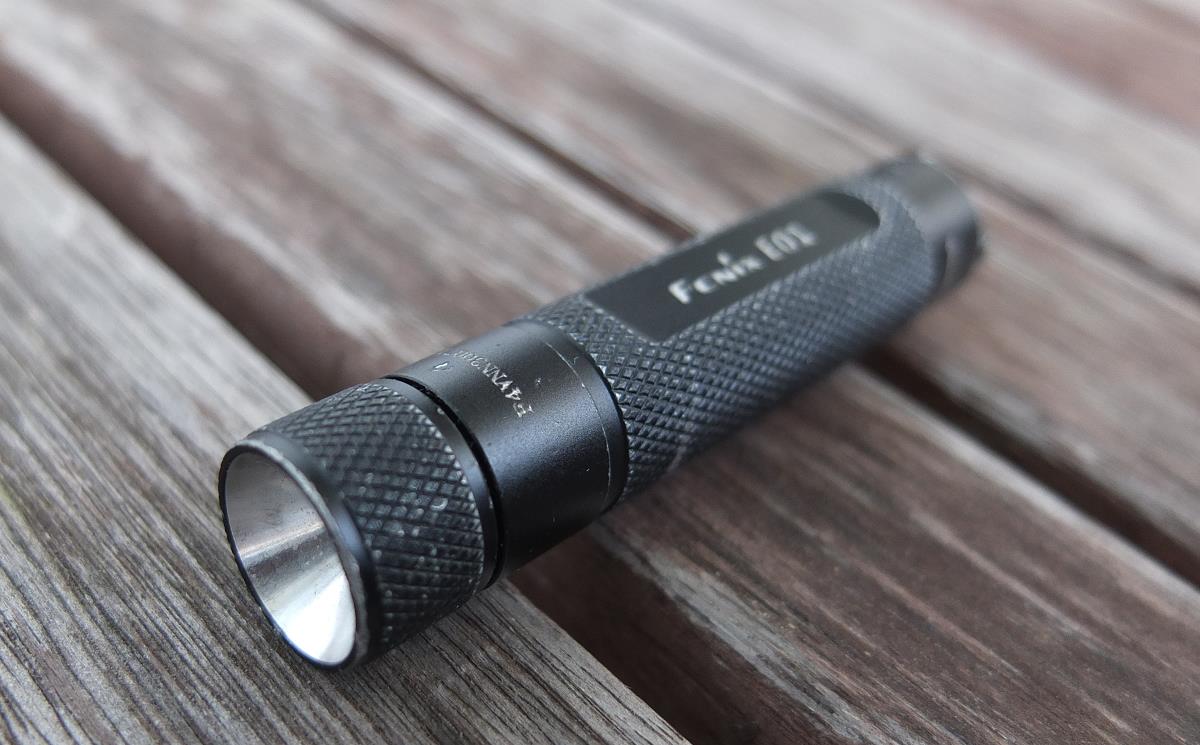

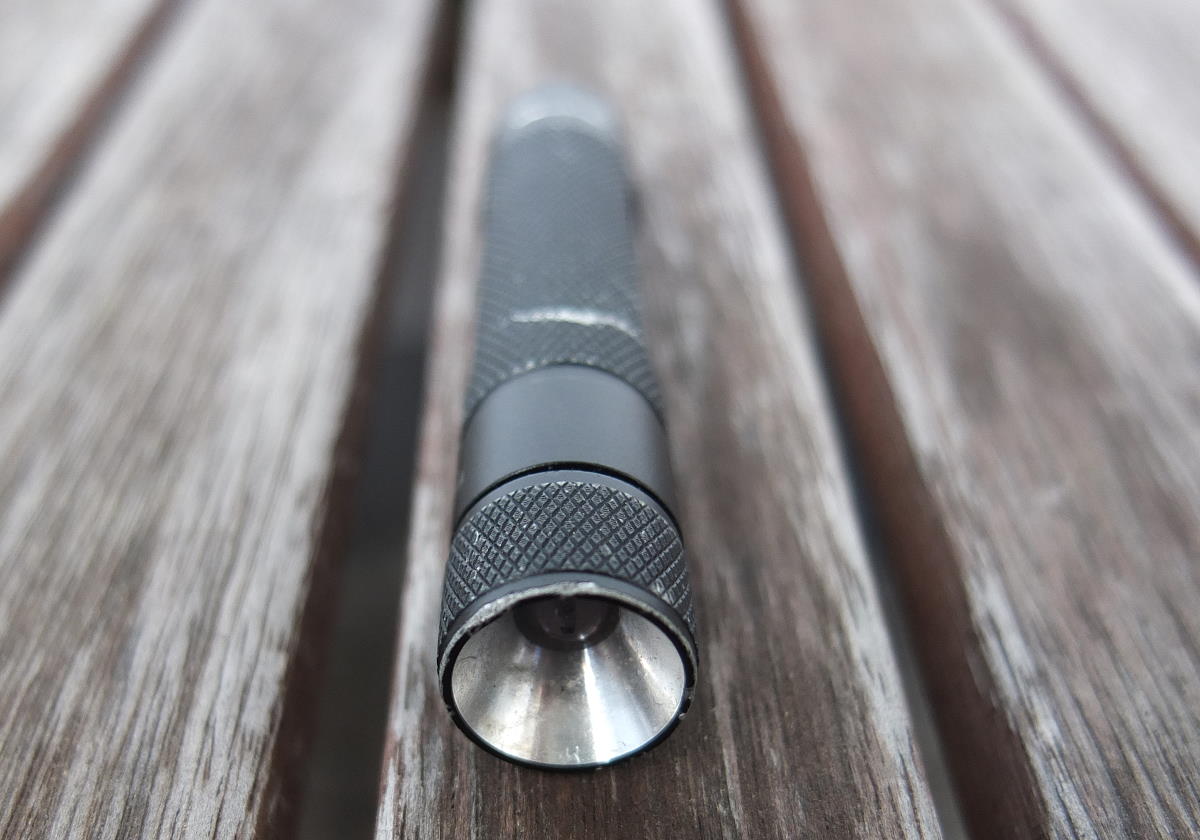

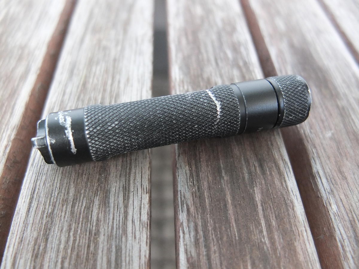

Hallo Leute,
die Fenix E01 von Petra geht nicht mehr aus, siehe Bilder unten. Sie hat schon Küchenwerkzeug eingesetzt (daher die Riefen), aber es hilft nichts. Möglicherweise ist die Batterie ausgelaufen, könnte dies zu Effekt geführt haben? :confused:
Wie bekommt man die Lampe am sichersten auf, ohne weitere Zerstörungen durchzuführen? Wer kennt Tipps und Tricks? :confused:
Viele Grüße und vielen Dank im Voraus
Frank

Wenn die Alkali-Batterie ausgelaufen ist, befindet sich Kaliumhydroxid im Gewinde. Durch Reaktion mit dem Kohlenstoffdioxid aus der Luft entsteht auch Kaliumcarbonat. Beides ist wasserlöslich.
Ich würde zunächst versuchen, Wasser in den Spalt und damit auch ins Gewinde zu bringen.
Dann würde ich die Lampe an den abgeflachten Stellen in den Schraubstock einspannen. Formschluß ist hier besser als Kraftschluß. Der Lampenkopf ist dicker als das Rohr und wird es vertragen, wenn man ihn zum Schutz umwickelt und vorsichtig mit einer Zange löst.
Achtung! KOH ist ätzend und zerstört am liebsten die Hornhaut des Auges. Schutzbrille tragen!
Reaktionen: Frank
