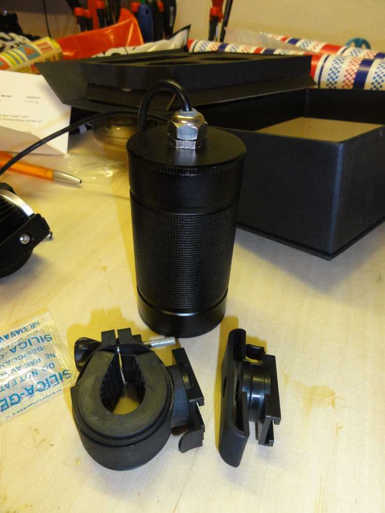

- fester Akkupack mit 4x 18650 (verklebt und nicht zu öffnen)

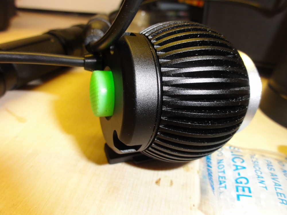

-Kurz vor Akkuende wechselt die Farbe des beleuchteten Druckschalters von grün auf rot.

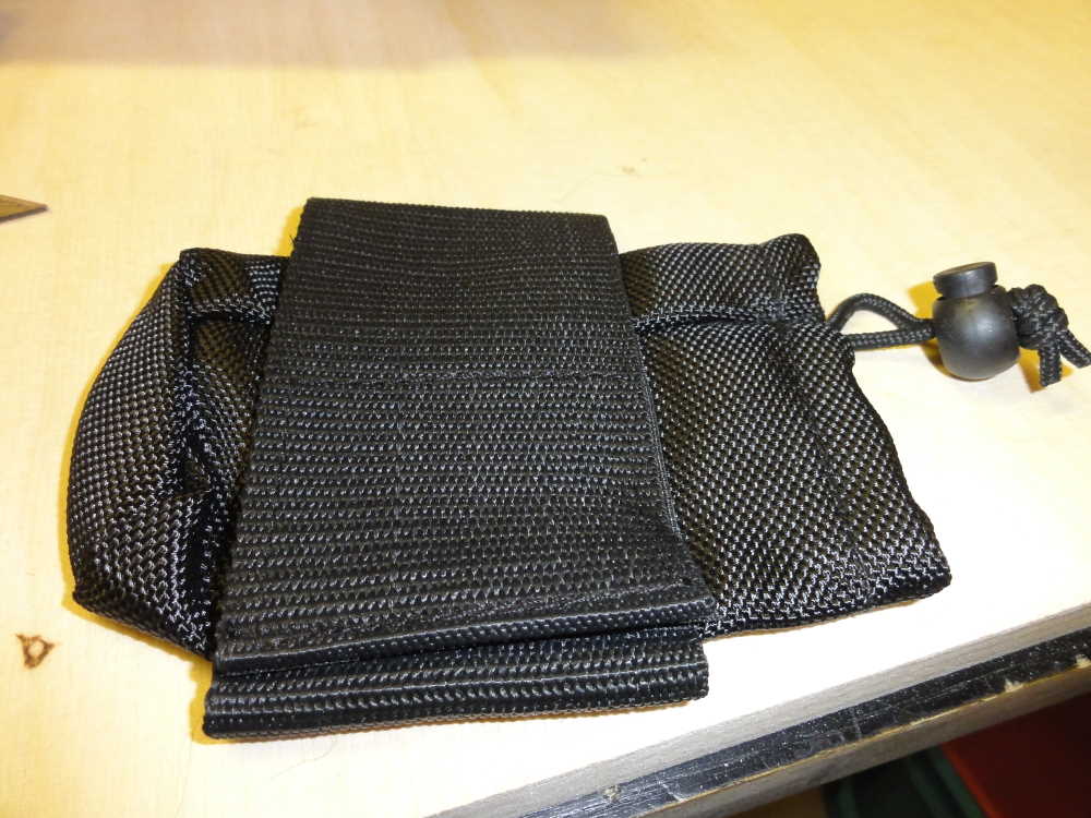

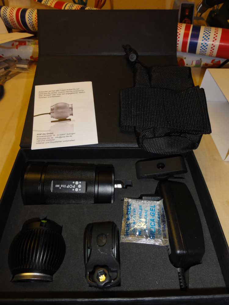

Der Lieferumfang umfasst die Lampe, Steckernetzteil mit LED zur Ladekontrolle, der Akku mit 8V -also in 2s2p-Konfiguration, Lenkerhalterung, Helmhalterung und Spiralkabel, 1 Rahmentasche für den Akku und den Zettel, der unten abfotografiert ist.

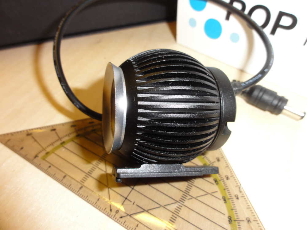

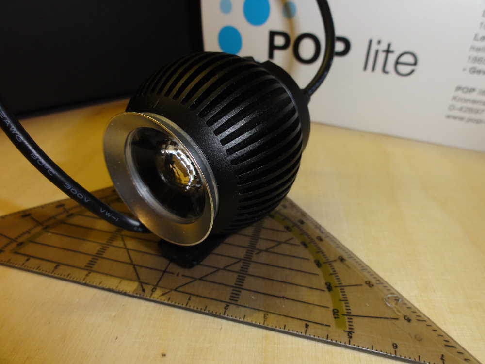

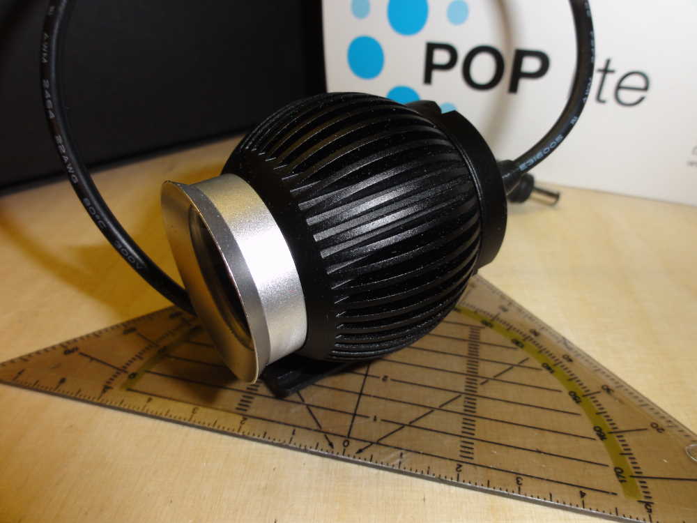

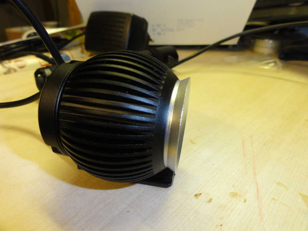

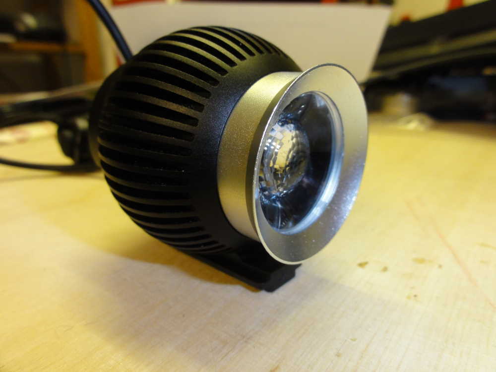

Das Gehäuse mit den Kühlrippen ist aus Aluminium, der silberne Ring an der LED ist der Zoomring aus Metall (0,8mm Wandstärke). Der Ring wird geschoben und gezogen, nicht gedreht. Am Gehäuse unten ist der Fuß zum Einsetzen in die Helmhalterung oder die Lenkerhalterung
In diesem Bild ist der Zoomring ausgefahren. Zum Zoomen wird der Ring einfach nach vorne gezogen, da ist wenig Spiel, ein Verkanten ist nicht aufgetreten.

Nahaufnahme der Tasche
Akku, Helmhalterung und Lenkerhalterung

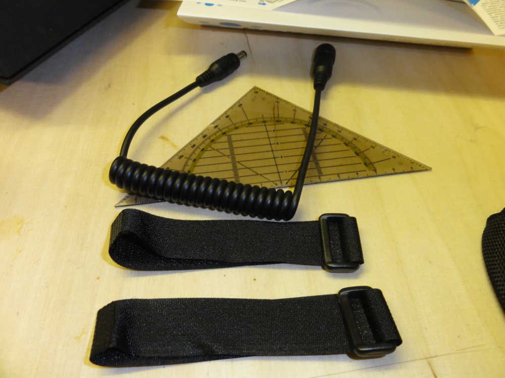

Spiralkabel und Klettbänder für die Helmhalterung

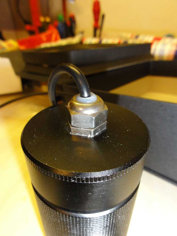

Detail am Akku
Lampendetails

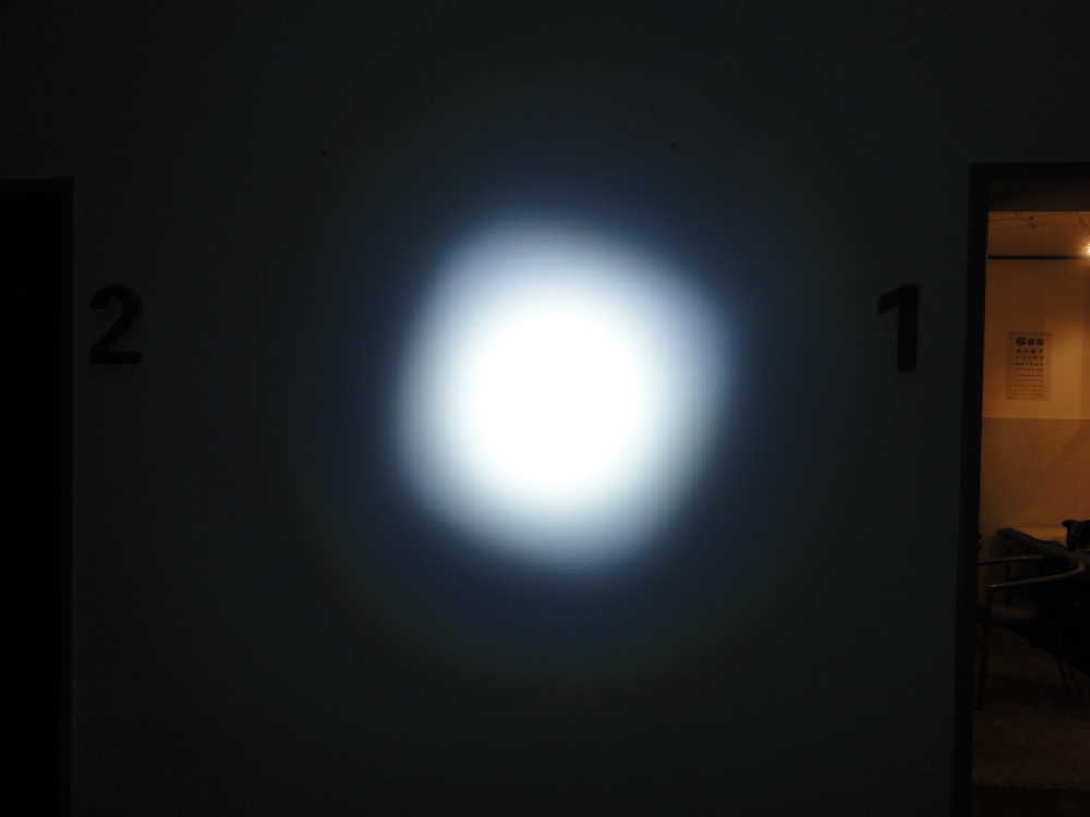

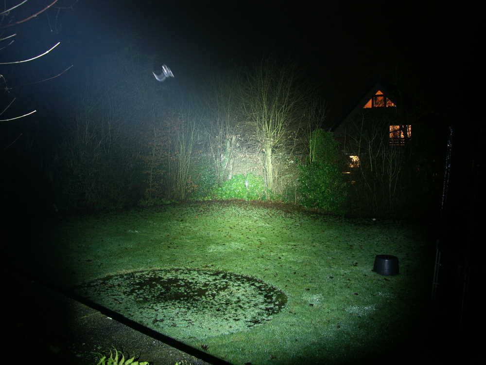

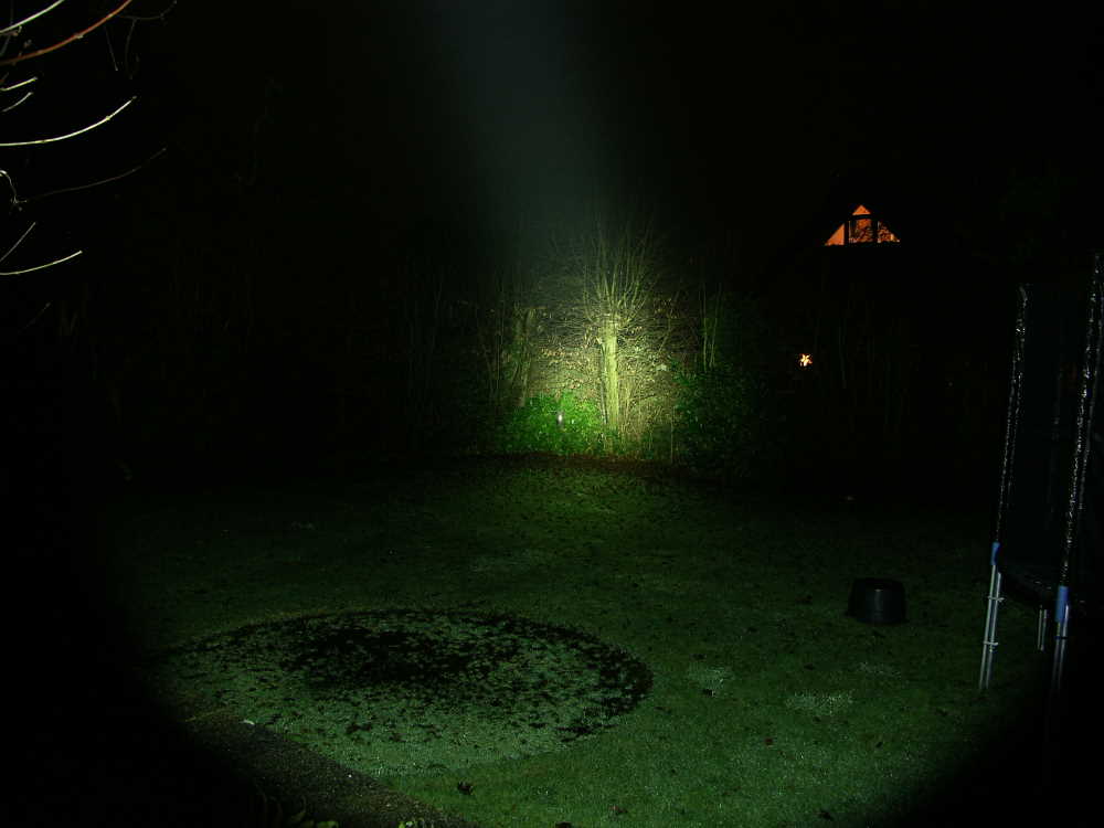

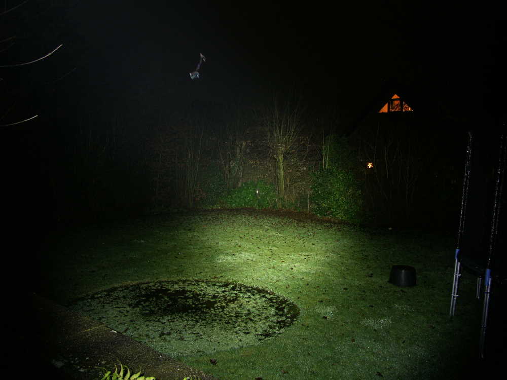

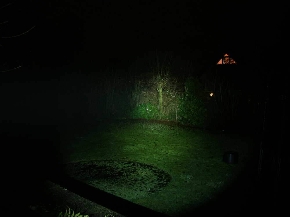

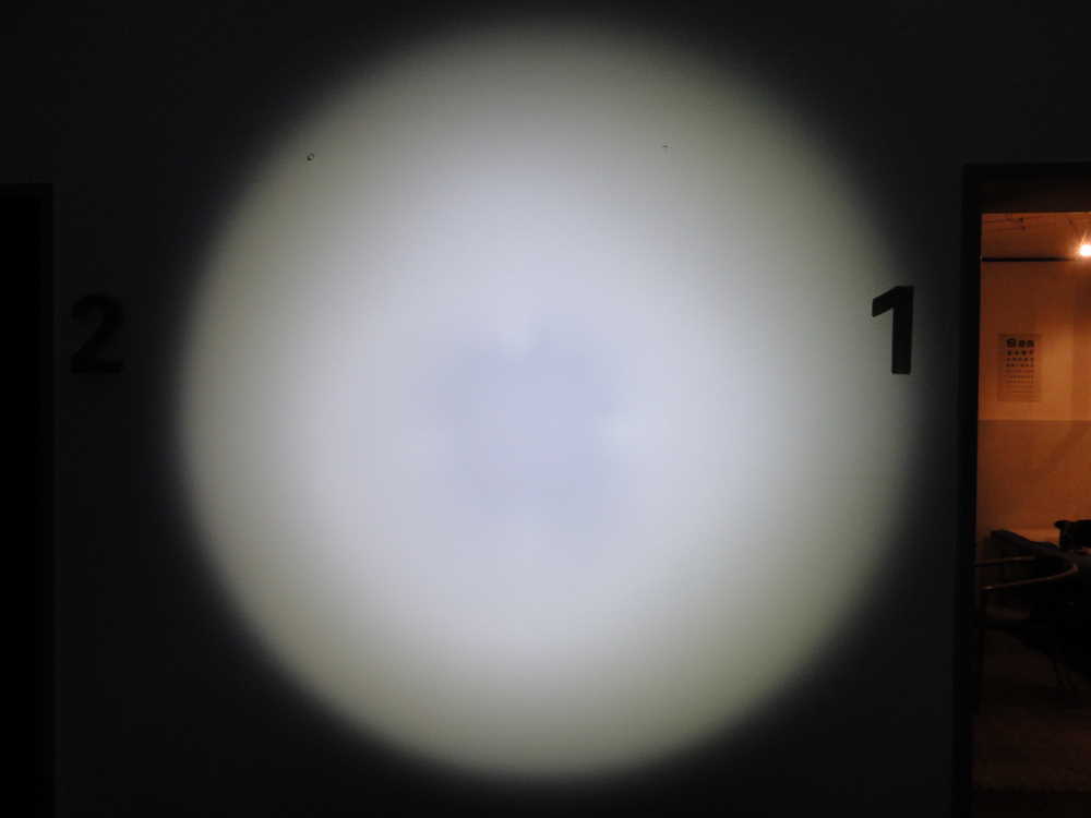

Wallshot auf Floodstellung, keine Ringe, fast homogener Beam.
Wallshot in Zoomstellung, der Chip wird projiziert, dies fällt aber bei den Aussenaufnahmen gar nicht auf.

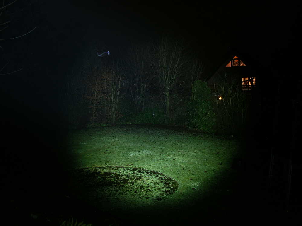

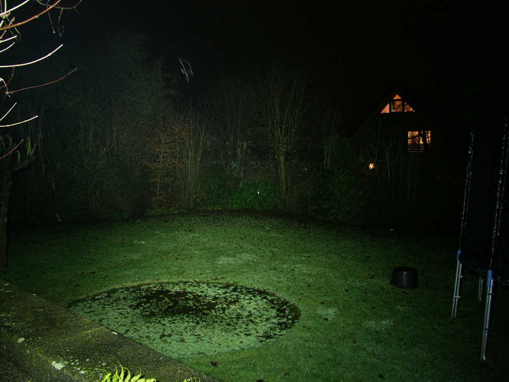

Jetzt kommen die Beamshots (der runde Fleck auf der Wiese ist vom letzten UFO :D ääh Pool der Kinder) - Alles immer volle Pulle und alle Beamshots f2,8, ISO 100, 2sec, Weißabgleich auf Tageslicht:
Kontrollshot
Viking X
PD32 UE
TK 35
TM15
meine aktuelle Fahrradlampe Magicshine MJ 856
s.a.: http://www.taschenlampen-forum.de/l...ahrradlampe-magicshine-mj-856-1600-lumen.html
PopLite auf Weitwinkel
PopLite auf Zoom

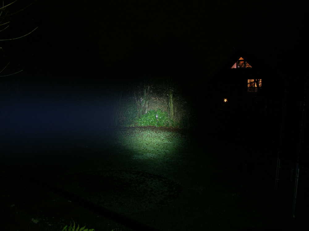

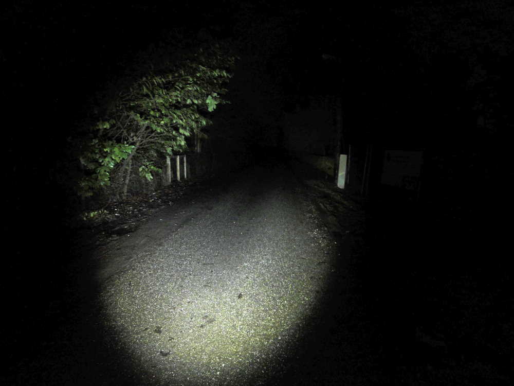

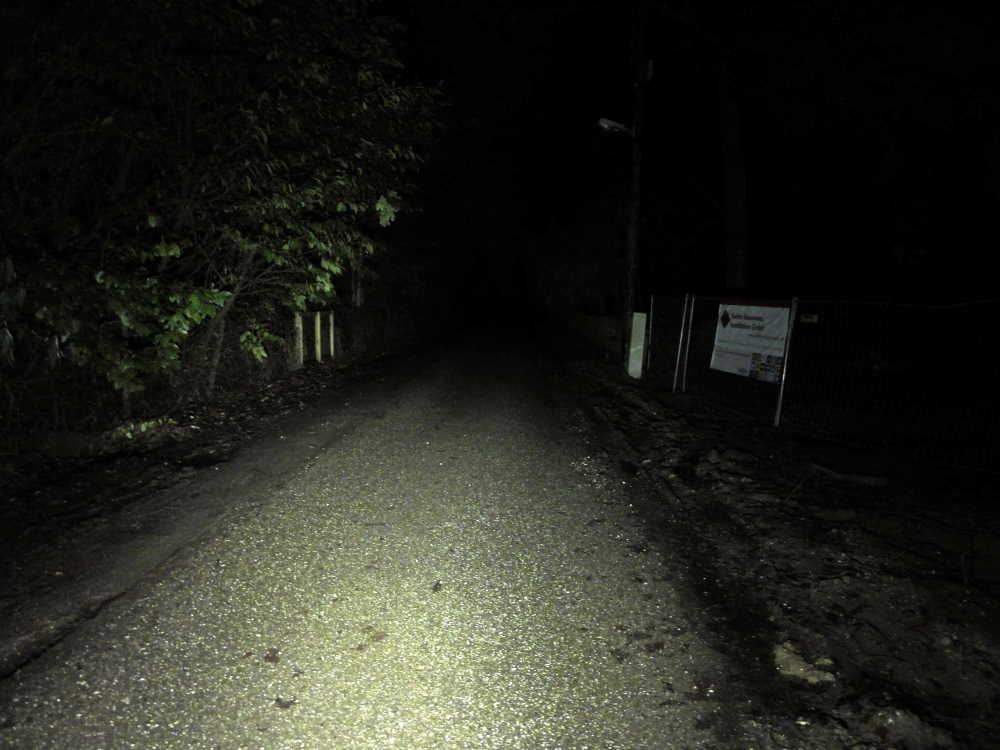

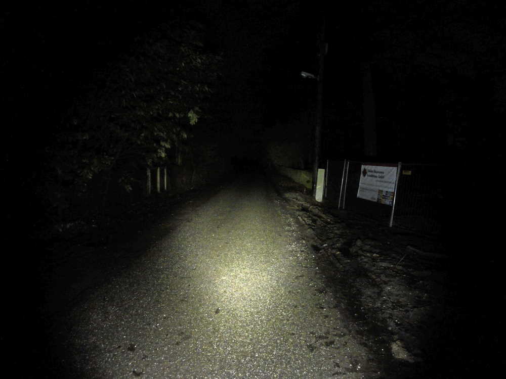

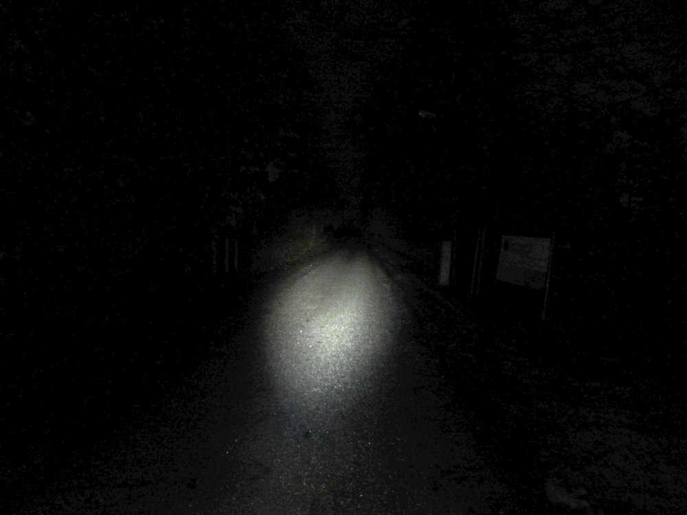

Dann habe ich die Lampe im praktischen Einsatz auf dem Fahrradlenker getestet:
Leeraufnahme
PD32 UE
Magicshine MJ 856
Poplite Flood
Poplite Zoom
Eine Anmerkung zu den Aussenbildern: Da die „frei Hand“ geschossen worden sind (Blende 3,5 ISO200 ¼ sec, Tageslicht) habe ich sie nachbearbeitet. Egal wie künstlich die wirken, das entspricht in etwa meinem tatsächlichen Seheindruck in der Nacht.
durchweg positiv, aber nicht billig...
Von der Leuchtstärke würde ich die Lampe als etwa um die 650 Lumen einordnen
Die Lichttemperatur ist leicht kühl-neutral, aber angenehm.
Gut gefällt mir die Zoomstufe, man kann im Wald aufziehen und bei höherer Geschwindigkeit reinzoomen. Dies entspricht so ziemlich dem, was ich von einem Fernlicht am Fahrrad bei ~20-30km/h erwarten würde. Auch die Blendung des evtl. Gegenverkehrs ist gezoomt etwas geringer. Die Lenkerhalterung könnte etwas solider sein, die horizontale Drehmimik ist möglicherweise nicht dauerhaft rastend. Der Zoomvorgang lässt sich auch mit Handschuhen durchführen.
Das Spiralkabel könnte durchaus etwas länger sein, damit man den Akku in der Jackentasche tragen kann, wenn die Lampe auf dem Helm befestigt wird. Die Hitzeabfuhr ist beim Fahren kein Problem.
Natürlich ist diese Lampe keine offizielle Fahrradbeleuchtung nach StVO! Nur für Fahrten abseits der Straße im Gelände möglich.
Insgesamt eine interessante Lampe mit einer für mich neuen Zoommechanik und sehr gleichmäßigem Licht ohne eigentlichen Spot. Das Leuchtbild fand ich eigentlich angenehm, meine Magicshine hat im Vergleich dazu eine viel zu große Streuung. Das habe ich im direkten Vergleich deutlich gemerkt, Leider kann ich bei dem gefordertem Preis nicht einfach mal so zugreifen.

Die Lampe ist fürs Gelände ungeeignet, weil auch im "Weitwinkel"-Bereich einfach zu spottig mit einem zu scharf abgegrenzten Lichtkegel.
Für Radwege, sprich StVO-Bereich gibt es gute zugelassene Lampen.
Sorry, aber ich kann bei der Lampe mit dieser Abstrahlcharakteristik keinen sinnvollen Einsatzbereich am Rad (oder am Helm beim Radfahren) finden.
