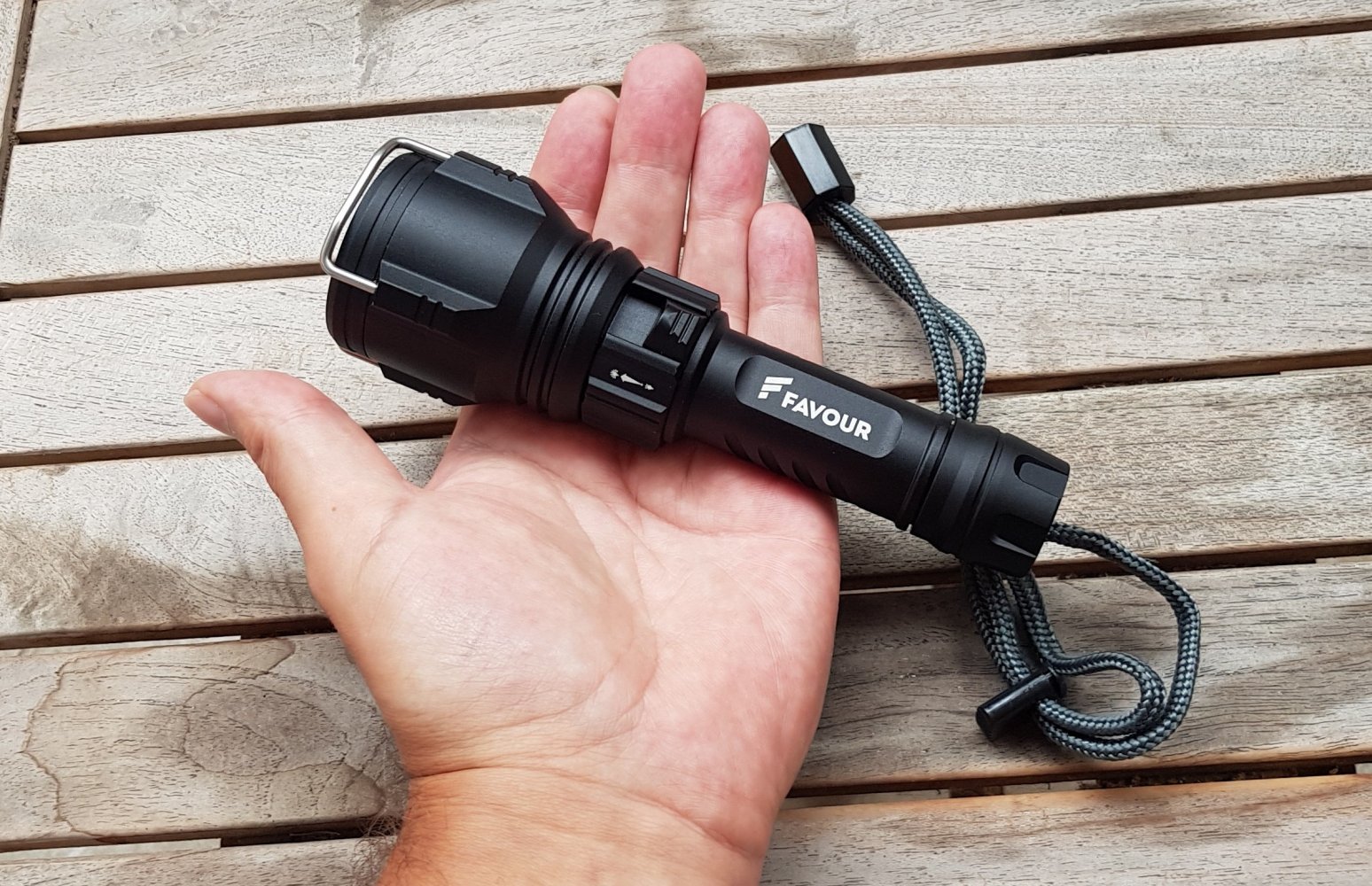

Auch ich möchte meine Eindrücke zu den Lampen aus dem PA hier zum besten geben.
Anfangen möchte ich mit der Kopflampe H1217:
Die Lampe wirkt auf mich anständig verarbeitet, ist aber recht groß und schwer und aufgrund der Bauart nicht soo flexibel einsetzbar wie man es von den meist kompakteren Winkelkopflampen gewohnt ist.
UI: Immer Start auf High und wenn nicht zügig weitergeschaltet wird, schaltet man die Lampe mit dem nächsten Klick AUS !
Schaltet man direkt nach dem Einschalten weiter, ist die Schaltreihenfolge: High-Mid-Low-Strobe-AUS !
Der Momentboost wird durch langen Druck auf den Schalter aktiviert.
Warum ein proprietärer 18650 verbaut wurde der auch nur mit 2000mAh beziffert wird, ist mir ein Rätsel...
Zudem ist kein mechanischer Lock out möglich !
Das Lichtbild ist auf kurze Distanz ( z.B. um Tätigkeiten der eigenen Händen zu beleuchten) zu throwig.
Vielleicht ist ein solches Lichtbild mit der höheren Reichweite aber zum Fahrrad fahren geeignet ?
Mein Fazit:
Unflexible Bauform für eine Kopflampe.
Unbrauchbares UI mit Strobe und AUS in der Schaltreihenfolge und kein späterer Wechsel der Leuchtstufe sind für mich KO Kriterien.
Mindestens eine wirklich niedrige Leuchtstufe fehlt.
Mir ist der Grund für die Verwendung eines proprietären 18650 Akku mit geringer Kapazität schleierhaft.
Hier sollte der Hersteller dringend nacharbeiten...

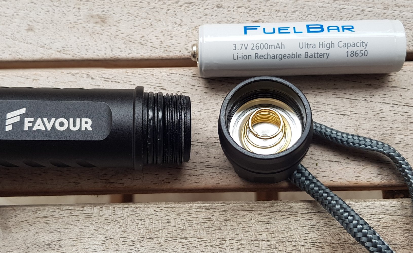

Tauchlampe T1117
Als erstes fällt die stabile Bauart und das hohe Gewicht auf, für eine Tauchlampe sicherlich nicht verkehrt.
Über Geschmack lässt sich ja vorzüglich streiten, mir gefällt das Design der Lampe jedenfalls gut.
Die Anodisierung ist aber an einigen Ecken zu dünn, da scheint wohl schon das Alu durch.
Der Schiebeschalter ist in der Tat sehr leichtgängig, unter Wasser vielleicht schon zu leichtgängig ?
Da ich bisher keine Lampe mit Magnetschalter aber ohne parasitic drain kenne, ist es gut, daß bei der T1117 der mechanische Lock out funktioniert !
Der mitgelieferte Akku ist extrem lang (passte gerade so in mein Opus BT-C 3100 hinein) und hat einen extrem ausgeprägten Button. Ich habe unter all meinen protected 18650 nur einen gefunden, mit dem die Lampe auch funktioniert.
Das Geblinke der LED zur Akkustandsanzeige nach dem Einschalten kann aber schon ganz schön nerven...
Hier ist der benötigte, ausgeprägte Button des 18650 ganz gut zu erkennen.
Foco T2117:
Die T2117 ist eine Zoomlampe mit Schiebezoom, kleinem Kopf, USB Ladeport und Tailcaptaster.
Der Micro-USB-Ladeport ist, ähnlich wie bei der Zanflare F1, gut geschützt unter einem Metallgewindering verbaut.
Die dunkelbraune Anodisierung ist fehlerfrei und gefällt mir gut.
Der Schiebezoom hat einen kurzen Zoomweg (die Lampe verlängert sich nur um ca 5mm) mit ordentlich Widerstand aber die Lampe fokussiert den Beam nicht sonderlich eng.
UI:
Start immer in Low, Schaltreihenfolge: Low-Mid-High-Turbo-AUS !
Langer Druck auf den Schalter führt in den Strobe.
Auch hier können die Leuchtstufen nur kurz nach dem Einschalten gewechselt werden, bleibt eine Leuchtstufe für einige Sekunden eingeschaltet, schaltet der nächste Klick die Lampe aus !
Der Lampe liegt ein Spezialakku im 18650 Format bei der nicht gegen einen handelsüblichen 18650 getauscht werden kann...
Ein mechanischer Lock out ist bei der T2117 nicht möglich.
Warum der Hersteller auch hier auf einen proprietären Akku setzt und ein solches UI verbaut verstehe ich auch bei diesem Modell nicht wirklich...
Das schmälert den doch ganz ordentlichen Eindruck den die Foco auf mich macht in meinen Augen beträchtlich.
Hier ist der 18650 Akku mit dem speziellen Button für die T2117 zu sehen...
Drei Lampen mit drei unterschiedlichen, speziellen 18650 Akkus ergeben für mich einfach keinen Sinn...
