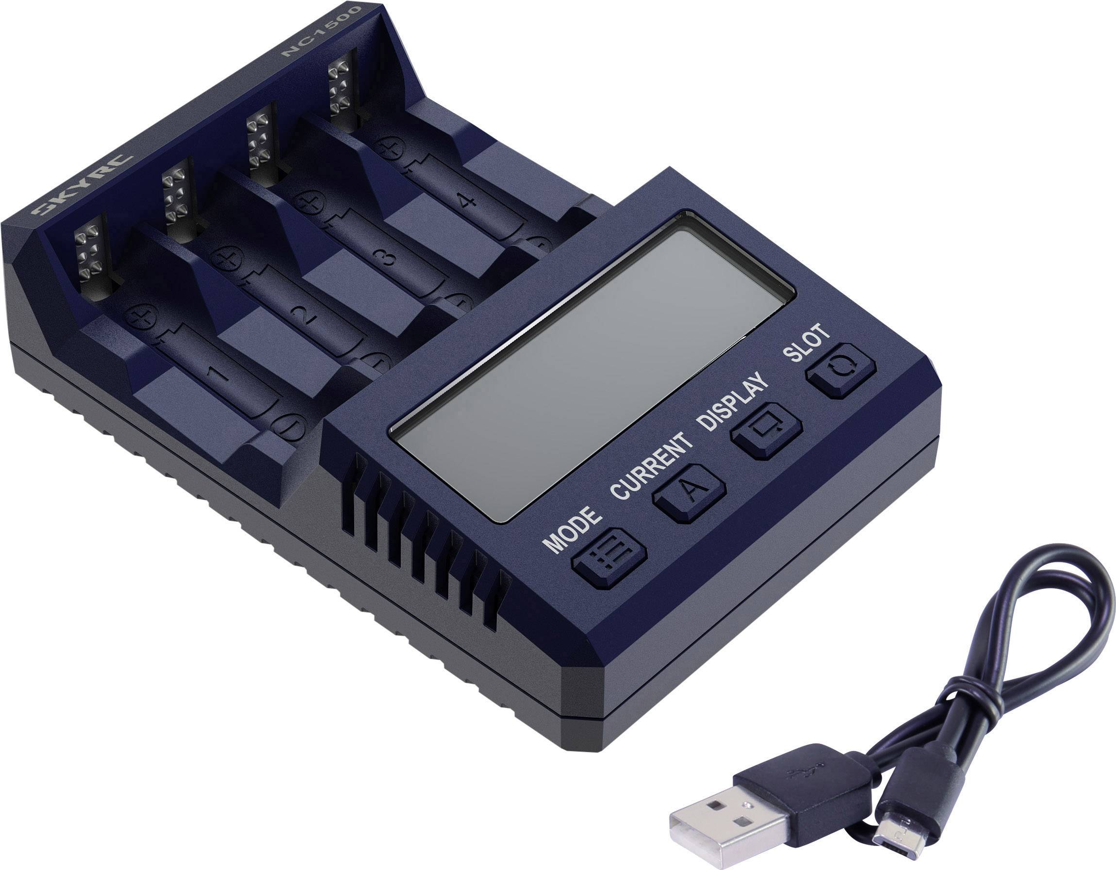

Die Akkus werden auch bei moderatem Ladestrom 700mA AA, 500mA AAA, sehr heiß. Gerade wenn das Teil vollbelegt mit AA ist haben die Akkus eine Temperatur die sehr unangenehm ist, schon an der Grenze zu Autsch.
Das kann aber nicht nur an der kompakte Bauweise liegen, auch bei teilweiser Belegung sind die Akkus am Ende oft sehr heiß.
Ich hatte eine Bonai 1100mAh mit 500mA geladen, nach über 3 Stunden und angezeigten 1560mAh habe ich abgebrochen. Hatte vorher schon die starke Erwärmung des Akkus festgestellt die eigentlich nur gegen Ende der Ladung sein sollte. Das könnte darauf hindeuten dass die Terminierung nicht so richtig gut arbeitet, die andere Frage ist ob das Akku-abhängig ist, da es nicht immer der Fall ist.
Man muß noch erwähnen dass die Bonai lt. meiner Messungen deutlich unter 1100mAh liegen, der Höchstwert den ich über Entladung gemessen habe war 829mAh
Entladen mit dem S4+ konnte ich 829mAh auspressen. Das BT-C700 hat dann lt. Anzeige 869mA reingeladen.
Hab jetzt eine 2400mAh Tronic AA geladen, da hat er laut Anzeige 2,92Ah reingehauen.
Einige Male wurden aber auch schon Werte angezeigt die realistisch sein könnten.
Von mir würde das Teil erstmal keine Empfehlung bekommen.

Da steht überhaupt nix vom Ladestrom drauf. Im Opus C700 sah es normal aus. Im Vapcell siehts auch normal aus und hat zum Ladeschluß unbedenkliche Temperaturen. Wobei das Vapcell wohl etwas früher abschaltet als manche andere Ladegeräte und auch relativ geringe Lademengen anzeigt.
Die Bonai waren damals für 1100mAh recht günstig, die Bewertungen waren ähnlich wie bei ziemlich allen Exotenmarken, also hab ich mir welche bestellt.
Die angegebene Kapazität hab ich nie erreicht, ist aber bei den anderen Dingern wie Powerowl, Hiquick, Powxs ähnlich schlecht. Da sind angegebene 1100mAh ungefähr vergleichbar mit Varta 800mAh. Nur die EBL 1100mAh sind da etwas besser und erreichen auch mal über 1000mAh, wobei die Rezensionen auch darauf hindeuten dass die Streuung groß ist.
Habe mittlerweile alle mal durchgemessen, niedrige Werte wie knapp 500mAh die einzelne User gemessen haben oder das Aus nach wenigen Ladevorgängen sind Erfahrungen die ich bisher nicht bestätigen kann.
Schade, das NC1500 ist sehr handlich, wirkt von der Verarbeitung und Material durchaus gut. Typische Nachteile bei dieser Bauweise ist eben die Hitzeentwicklung, aber da habe ich auch den Verdacht einer nicht so gut funktionierenden Ladeschlußerkennung. Besonders fummelig ist die Entnahme von Akkus mittendrin da die Pluskontakte etwas versenkt sind. Ich drücke bei Entnahme den Akku am Minuspol hoch, etwas seltsame Konstruktion.

Da frage ich mich wo bei 500mAh zuviel die das NC1500 in den EBL reingeladen hat wohl gelandet sind?
Wobei die EBL nur ein Beispiel sind, wenn auch eines der extremeren.
Wobei das nichts ist im Vergleich mit dieser einen Bewertung bei Conrad, 12Ah für eine 1,9Ah AA ist schon viel
Ist die Frage Ernst gemeint?
Du hast sie dir doch selbst bereits beantwortet:
Die Energie, die nicht elektrochemisch gespeichert werden kann, wird dissipativ in die Umgebung abgegeben, bei Akkus i.d.R. als Wärmeenergie.

wobei irgendwann offenbar mal was geändert wurde (zumindest wirkt es so ...) :
hier sieht man bei Conrad die Kontakte hinten, die oben und unten ziemlich spitz sind und in der Mitte etwas zurück gesetzt ...
hier bei akkuteile dieselbe Partie hinten, sieht doch ein bißchen anders aus ...
(andere Frage ist, ob außer dem noch was überarbeitet wurde, was also die Funktion betrifft ...)

Kann mal schauen wie es bei meiner Version aussieht. Hab das Teil von Conrad über Ebay vor kurzer Zeit gekauft.

Ich habe noch vor ein paar Tests zu fahren und mir bei ein paar anderen Akkus, inkl. Ladda, mal die angeblich reingepumpte Leistung anzuschauen. Vielleicht gewinne ich neue Erkenntnisse ob das Skyrc da generell Probleme hat wegen der Ladeschlußerkennung oder nur mit manchen Akkumodellen nicht klarkommt. Das hat Flummi mal angeregt, mir ist ja auch schon aufgefallen dass das Skyrc das zumindest nicht immer oder bei jedem Akku so maßlos übertreibt.
Sollte aber kein Einzelproblem sein, hab ein ähnliches Verhalten beim Opus C700 und in Einzelfällen auch beim Accupower IQ338XL gesehen, aber nirgendwo so extrem wie beim Skyrc. Wobei beim XL "nur" um die 1300mAh in Camelion AAA 1100mAh reingepumpt wurden, der Entladetest im XL aber nur um die 850mAh ergab. Bin mir nicht sicher ob das noch als normal angesehen werden kann.

Mein "kleiner" Test ist jetzt doch etwas ausgeartet, ich habe ein paar Akkus mehr und ein paar andere Ladegeräte dazugenommen, z.B. das S4 Plus und das BT-C700
Der Test ist noch am Laufen, 100% reproduzierbar sind die Ergebnisse nicht immer, aber das NC1500 hält bisher den Negativrekord sowohl was Anzahl der überladenen Akkus als auch den Grad der Überladung betrifft. Das S4 plus scheint selbst mit 250mA Ladestrom problemlos zu sein, der größte Störfaktor für mich ist der Umstand das es doch deutlich langsamer lädt als der eingestellte Ladestrom vermuten läßt. Dazu liefere ich noch Details nach.

Zu erwähnen sei noch dass das sehr kompakte NC1500 selbst bei funktionierender Terminierung immer gut für Hitze sorgt, besonders bei 4x AA. Bin mir nicht sicher ob es nur an der kompakten Bauform liegt oder das Ladeverfahren nicht besonders akkuschonend ist

Mal was Positives zum NC1500
Ich hatte Restposten-Akkus gekauft die einen sehr niedrigen Ladestand hatten, könnte man schon als tiefentladen bezeichnen. Auffällig war in diesem Fall dass die Spannung trotz sehr leerer Akkus recht sprunghaft anstieg, deutlich schneller als bei Akkus mit "Normal-niedrigen" Ladestand.
Normale Vorgehensweise (auch abgeguckt vom "Break In Mode" diverser Ladegeräte) ist das Laden/Entladen mit niedrigem Strom). Also probiert mit ein paar Ladegeräten.
Das Opus BT-C700 brach den Ladevorgang mit 400mA sehr schnell ab, ebenso das Everactive NC1000 Plus und das Accupower IQ338XL, beide mit 500mA. Das Nitecore UMS4 meldete einen tiefentladenen Akku mit EE EE.
Das NC1500 lud mit dem eingestellten Strom von 500mA jedoch voll, terminierte allerdings etwas spät (übliches Problem). Immerhin waren die Akkus danach verwendbar und überschritten/unterschritten die angegebene Kapazität leicht.
Nur das Keeppower L4 verhielt sich ähnlich. Lud die Dinger zwar auch voll, hatte aber größere Probleme mit dem Terminieren als das NC1500. Normalerweise ist das Keeppower deutlich zuverlässiger.
Das Vapcell S4 Plus hatte ich leider nicht zur Verfügung, sollte ich wieder mal auf solche Akkus treffen werde ich damit auch probieren
