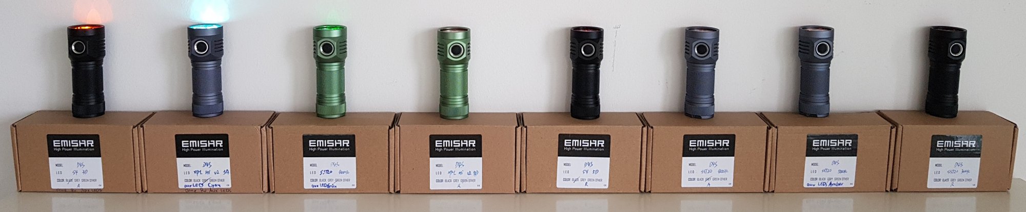

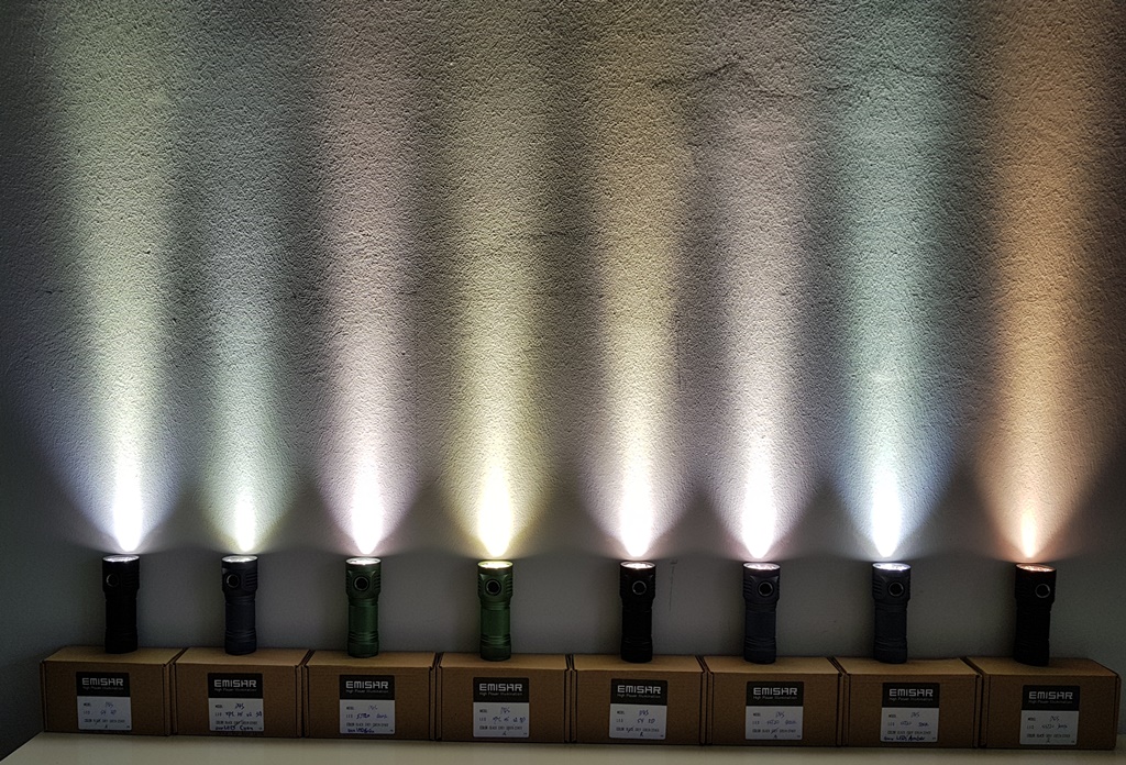

SST20-3000K ganz rechts, SST20-4000K jeweils dritte von links un dritte von rechts, SST20-5000K zweite von rechts.
Jeweils wie gesagt in den unteren/mittleren Leuchtstufen.
Die Lampen habe ich jeweils auf Oberkante geregelter Betrieb fotografiert (Hochrampen bis zum ersten Blinken).
SST20-4000K ist mein NW Favorit und 3000K finde ich mittlerweile traumhaft... ;).
