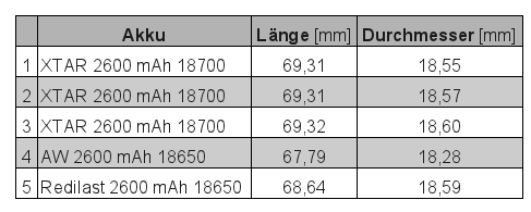

Maße
Zuerst ein paar Angaben zu den Dimensionen der Akkus: Sie sind nicht als 18650er angegeben sondern als 18700er und sind auch tatsächlich ziemliche Dickschiffe:
Der zum Vergleich gemessen AW-Akku ist bedeutend kleiner, der von Redilast ist ja bekanntermaßen auch sehr groß und somit zwar etwas kürzer als die xtar, dafür aber im Durchmesser größer.

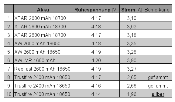

Ein Grund für mich, nicht einfach die bewährten geflammten Trustfire zu kaufen, war die Tatsache, dass diese Akkus Probleme haben, meine Solarforce L2P mit diesen Drop-in mit Strom zu versorgen. Dieses Drop-in in einer einzelligen Lampe stellt schon eine Herausforderung an den Akku da :)
Da mein Modellbaulader keine Kapazitätsmessungen und sonstige Messungen machen kann, habe ich verschiedene Akkus voll geladen und in meiner Solarforce L2P mit obigen Drop-in betrieben. Den an der Tailcap gemessene Strom könnt ihr der Tabelle entnehmen:
(light-wolff hat hier Messwerte zu seinen xtar gepostet)
Als Referenz gilt der IMR Akku von AW, der 3,9 A schafft. Die "normalen" AW mit Li-Cobalt-Chemie sowie der Redilast folgen. Die xtar schaffen auch alle über 3 A. Wie man sieht, schaffen die geflammten Trustfire nur rund 2,6 A und ein alter silberne Trustfire scheitert an der 2-A-Hürde.
Die Akkus von xtar haben für mich ein gutes Preis-Leistungs-Verhältnis, da sie bei einem Preis von 8 Euro auch als alleinige Zelle in einer Lampe mit XM-L eine gute Figur machen. Sie sind nur knapp hinter den Platzhirschen von AW und Redilast, die aber auch bedeutend höher im Preis liegen.

Ich habe meine XTAR von ebay-Verkäufer big_f_d_d. Der spricht in seinen Auktionen in paar wahre Worte und hat von seinen angebotenen Akkus Entladekurven bei bei 1A aufgenommen, z.B. hier. Die XTAR schneiden da sehr gut ab. Beeindruckend ist die flache Entladekurve, was sich mit meinen Messungen deckt. Der Innenwiderstand steigt gegen Ende kaum an, ich habe sowohl am Anfang als auch bei ca. 20% Restladung 100mOhm gemessen (Messung der Spannungseinbruchs bei kurzem Lastsprung von 2A auf 3A, Vierleitermessung direkt am Akkupol). Die Spannung fällt dafür am Ende entsprechend steil ab.
Von mir gemessene Kapazität bei 2A Entladestrom am Lastkonstanter: 2550mAh, bei 1A nur 10mAh mehr. Überstromschutzschaltung greift bei 5,3A. Drei volle Zyklen gefahren bei 2A mit wenigen mAh Unterschied im Ergebnis. Unterschied zwischen beiden Akkus 5mAh.

Habe mir mal 2 von den Akkus bestellt.
Muss sagen, dass ich enttäuscht bin. Meine Solarforce Akkus sind besser.
Die Xtar liefern voll aufgeladen nicht mal 3,9A, das liefern die Solarforce halb leer.
Kapazität haben die wahrscheinlich mehr, aber die Power fehlt.

Um genau zu sein, nur 3,7 A an der Tailcap gemessen.
