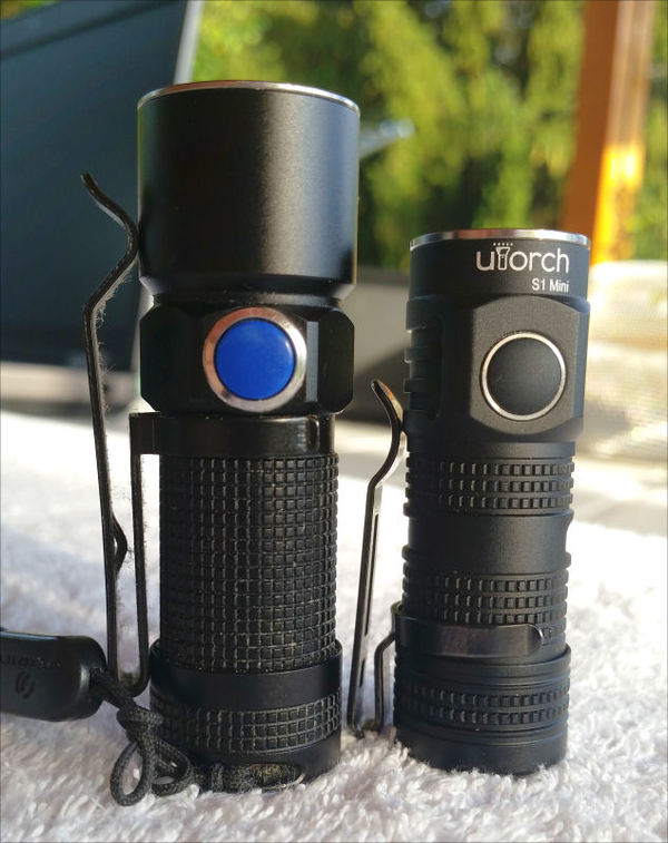

  5. Die Utorch S1 hat eine XP - L HD V6 LED die Olight S10-L2 hat eine XM-L2 LED (400 Lumens und nicht 500 Lumens wie ich irrtümlicherweise geschrieben habe)
    Aber ich bezweifle das die Utorch S1 echte 600 Lumens hat, die Olight S10-L2 hat echt eine größeren Lichtausbeute
    Das kann aber am Reflektor-Typ liegen, die habe unterschiedlichen Reflektoren
    Utorch S1 hat eine Linse-Reflektor
    Die Olight S10-L2 hat eine Spiegel-Reflektor und ist auch leicht größer
    Der Verbrauch habe ich am Tailcap gemessen mit ein Fluke Multimeter
    Auch beim Ruhestands-Verbrauch ist es unterschiedlich
    Utorch S1: 26.5 µA
    Olight S10-L2: 6.3 µA
    Der IU von der Olight ist mir auch lieber
    Die Olight macht ein echt High-End Gefühl, die Utorch ein eher ein billiger Gefühl aber für den Preis ist sie OK
    Nebenbei, die Olight S10-L2 kommt auch mit eine angenehme Handschlaufe, was bei der Utorch S1 fehlt
    Geil bei der Olight ist der blauen Ring an Rande der Reflektor
    Der ist Fluoreszenz und leuchtet grün nach Abschaltung der Lampe
