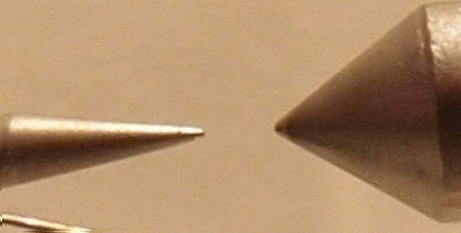

Wenn man die Brenner in Nahaufnahme ablichtet, erkennt man zum Teil warum. Manche sind ganz schön verschlissen. Zu den zwei nachgekauften Brennern: daß der unbenutzte nicht ganz so hell ist, wie der schon etwas gelaufene, könnte entweder Glückssache sein, oder bedeuten, daß etwas Einbrennen mehr Helligkeit bringt.
Der Elektrodenabstand beträgt übrigens nur einen Millimeter.
KG0297 (neu nachgekauft, schon einige male gelaufen):
KL1703 (gebraucht)
Offenbar viel Glück, daß sich noch ein Hotspot bilden kann.
Die abgefressene linke Kathode könnte ein Zeichen für zu wenig Leistung sein (dann zieht sich der Bogen zusammen und die Elektrode überhitzt lokal). Der Brenner ist für 75W ausgelegt, wird aber in der MaxaBeam standardmäßig nur mit ~45W betrieben. Es gibt sogar ein Energiesparmodus mit nur 25W. Außerdem: Falls die Schmelzperlen von der linken Kathode zur rechten Anode hinübergeschleudert wurden, könnte das ein Zeichen für zu viel Leistung sein. Der high mode hat 85W, schaltet sich aber nach 16 sek. automatisch ab und muß dann neu aktiviert werden. Ich bin deshalb skeptisch, ob das hier die Ursache war.
KF0363 (neu nachgekauft, so gut wie unbenutzt):
IL0110:
ARC (die einzige Beschriftung, mglw. Originalbrenner. Wie man in der Animation sieht, hat's dieser wirklich hinter sich)

Lichtbogen
Eine wichtige Eigenschaft von Gleichstrom-Xenon-Lampen ist der winzige, hellste Lichtfleck auf der Kathode. Ich habe versucht, das photographisch einzufangen. Leider bietet meine Kamera den Makro-Modus nur mit Auto-Fokus an. Der kam aber mit den stark abgedunkelten Verhältnissen und leichten Streuungen auf dem Sonnenfilter nicht klar. => Deshalb leider nur Nahaufnahmen ohne Makromodus.
Hier eine GIF-Animation mit verschiedenen Belichtungszeiten. So sieht man einerseits den großen, aber dunklen Teil des Lichtbogens zwischen den Elektroden (wegen Konvektion übrigens leicht nach oben verbogen), sowie auch den Hotspot an der Kathode. Der ist winzig, er hat auf dem Bild knapp 1/10 mm Breite und 2/10 mm Höhe.
=> Es wird klar, warum eine gute Anoden-Form für einen optimalen Hotspot unverzichtbar ist.
Warum sind die Elektroden asymmetrisch? Die Elektronen treten an der kleinen, linken Kathode aus und schlagen auf der großen, rechten Anode auf. Dieses Einschlagen erzeugt enorm viel Hitze. Die Anode ist nur so groß, damit sie eine möglichst große Oberfläche hat und die Hitze (per Infrarot-Strahlung) wieder los wird. Sie wird im Betrieb gelb- bis weißglühend. Sie muß aus reinem, massiven Wolfram bestehen, damit sie dabei nicht schmilzt. Beim Austritt der Elektronen an der linken Kathode entsteht sehr viel weniger Wärme, deshalb kann diese klein und spitz ausgeführt werden, womit dann eine besonders hohe Leuchtdichte erzielt werden kann. Gegen falsche Betriebsparameter wird sie dann aber sehr empfindlich, wie man oben sieht. Ich habe ein kurzes Video mit einer ausgebauten Gen3 beim Abschalten gemacht, wo man gut sehen kann, wie stark die Anode anfangs noch glüht.

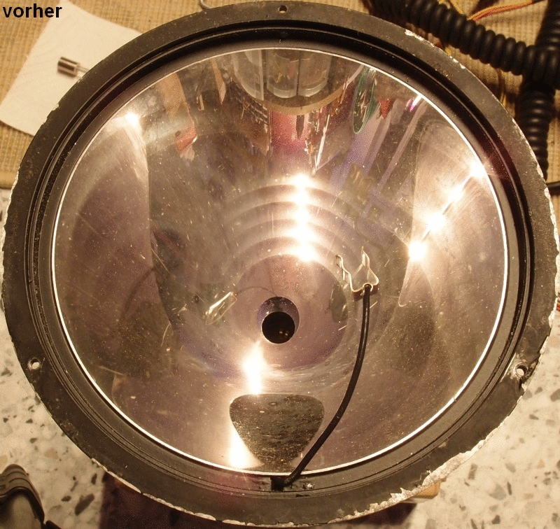

Vergleich der Reflektoren, Reinigung
Als nächstes habe ich mit einem einzigen Brenner und EVG die verschiedenen Reflektoren verglichen. Hier ist es nicht so dramatisch, aber es gibt ebenfalls merkliche Unterschiede:
Der Host "---" hatte gar keine Beschriftung mehr. Und ein Reflektor fehlt in dieser Animation, der liegt aber nur im guten Mittelfeld.
Drei der Reflektoren waren anfangs furchtbar verschmutzt. Ich habe sie vor dem Vergleich gereinigt. Das könnte hier, ganz allgemein, auch noch andere interessieren. Deshalb habe ich Bilder für einen Vorher-/Nachher-Vergleich gemacht und die Reinigung gefilmt. In Wirklichkeit nehme ich mir mehr Zeit, ich hab's für's Video etwas kürzer gehalten. Am Anfang schrubbe ich auch kurz außen rum, das aber nur als Illustration, wie genial ich Seifenschaum finde :)
Vergleich Vorher/Nachher/Original (unverschmutzt), alle ohne Frontglas.
=> Das hat also sehr gut funktioniert. Die Sprenkel im Bild "Nachher" sind kein Schmutz sondern Macken.
Video:
Diese Rhodiumbeschichteten Metallreflektoren mögen zwar widerstandsfähiger sein als aluminiumbedampfte Kunststoffreflektoren. Diese Reinigung hat sich aber bewährt, ich habe schon allerhand Reflektoren auf genau diese Weise in der Mangel gehabt und nur gute Erfahrungen. Hauchfeine Kratzer sind nicht auszuschließen, ist mir aber noch nie störend aufgefallen. Auch bei entspiegelten Frontgläsern u.ä. funktioniert das wunderbar.
Hier ein paar Tips:
- erstmal mit recht warmen Wasser Schmutz soweit möglich lösen. Ich würde kein heißes Waser nehmen (evtl. Verziehungsgefahr)
- mit den Fingern auf dem Reflektor reiben ist gar kein Problem, solange man
- 1. nur minimalen Druck ausübt, vor allem zu Beginn
- 2. und ganz wichtig: immer gut mit Seifenschaum o.ä. geschmiert wird
Man hat v.a. im Ringfinger ein extrem gutes Gefühl für Verunreinigungen und Fremdkörper die Kratzer verursachen könnten (bei mir haben Zeige- und Mittelfinger vom Basteln immer etwas mehr Hornhaut, aber der Ringfinger ist noch wie Baby-Popo)
- Ausgiebig mit destilliertem Wasser nachspülen. Kalkflecken sind dann kein Thema. Ich finde nachher keine Ränder. Am besten aus einem passenden Gefäß statt großem Vorratsbehälter, dann kann man gut dosieren
- wenn man mag, kann man mit Küchenkrepp oder Toilettenpapier die großen Tropfen aufnehmen, damit alles schnell trocknet. Natürlich nicht direkt Druck ausüben, das wäre wie feines Schleifpapier. Wenn man es nur lose drüberzieht, gibt's keine Kratzer.

Wir reinigen (beschichtete) Gläser und Reflektoren mit Rasierschaum. Der ist dichtporig, nimmt Partikel gut auf, und kapselt sie etwas.
Nachtrag: Ich und Nico haben Rasierschaum ausprobiert aber eine Marke erwischt, die Rückstände hinterläßt. (Vermutlich irgendwas Rückfettendes? Ich kenne das auch von vielen Flüssigseifen. Bei Seifenschaum hatte ich das aber noch nicht).
=> Somit sind noch passende Marken gefragt.
Ich hatte "K-Classic Care Rasierschaum Sensitiv für empfindliche Haut". Von Sensitiv hatte ich mir möglichst wenig Zusätze erhofft, aber vielleicht genau deshalb was Rückfettendes drin? :- )
