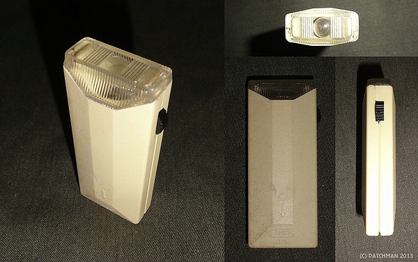

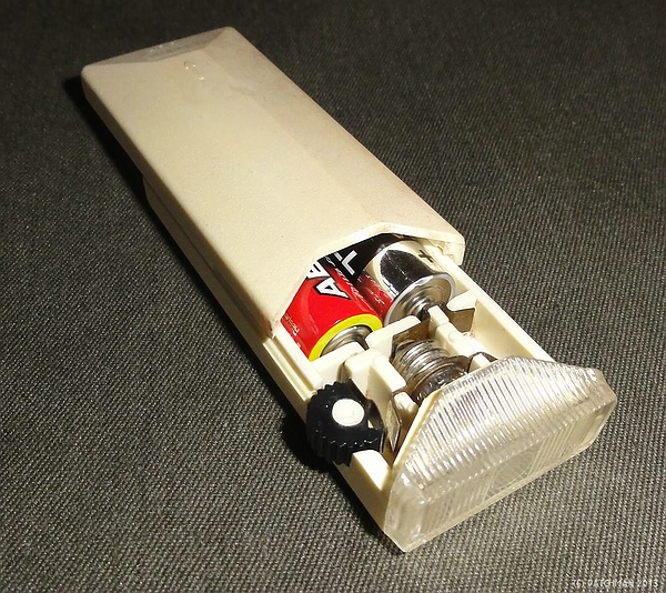

    Die gesamte Lampe ist mit Ausnahme der elektrischen Komponenten aus Kunststoff gefertigt. Sie hat eine Größe 86mm x 35mm x 20mm und ist auf Grund ihrer Barrenform Tailstandfähig.
    Die Lampe besteht eigentlich nur aus 3 Teilen: einem zweigeteilten Lampengehäuse und einer Streuscheibe. Das eine Gehäuseteil beinhaltet das Batteriefach sowie den gesamten elektrischen Teil wie Lampenfassung und Schalter. Der zweite Teil wird dann von unten aufgeschoben und verschließt damit die Lampe und somit auch das Batteriefach. Auf den ersten Teil ist dann auch die Streuscheibe aufgeklipt, die eigentlich nur zum Lampenwechsel abgenommen werden muss. So muss man beim Batteriewechsel eigentlich nur den „Batteriedeckel“ vom Gehäuse abziehen bzw. wieder aufschieben. Und sollte der Batteriedeckel mal verloren oder kaputt gehen, kein Problem: Batterien einfach mit nem Gummi- oder Klebeband fixiert und weiter geht’s!
    An der Seite der Lampe befindet sich ungefähr auf Höhe des Lampensockels auch der Schalter, mit der die Lampe bedient werden kann. Der Schalter ist super platziert, der Daumen liegt direkt drauf. Er ist erhaben und geriffelt, so dass man ihn auch mit Winterhandschuhen findet und bedienen kann. Ein fühlbares Rasten oder hörbares Klicken gibt es nicht. Es ist ne Art Drehschalter, der je nach Betätigung des Schalters, also halb oder ganz, sowohl Moment- wie auch Dauerlicht ermöglicht. Weitere Schalt- oder Helligkeitsstufen oder gar Blinkmodi sucht man vergeblich. Motto: Was nicht dran ist braucht man auch nicht!
    Betrieben wird die Lampe mit 2 R6-Batterien, welche heute landläufig auch als AA oder Mignon-Batterien bezeichnet werden. Dadurch ist man auch in der Lage, die Lampe auch gut und umweltschonend mit Akkus (z.B. Eneloops) betreiben.
    Das Leuchtmittel ist hier noch keine LED, man hat sich hier mangels solch neumodischen Zeugs einer klassischen Glühfadenlampe (E10-Sockel, 2,5V und 0,15A) bedient. Nicht wirklich hell, aber in damalige Zeiten für mich als Kind völlig ausreichend. Und das in einem phantastischen Warmweiß!

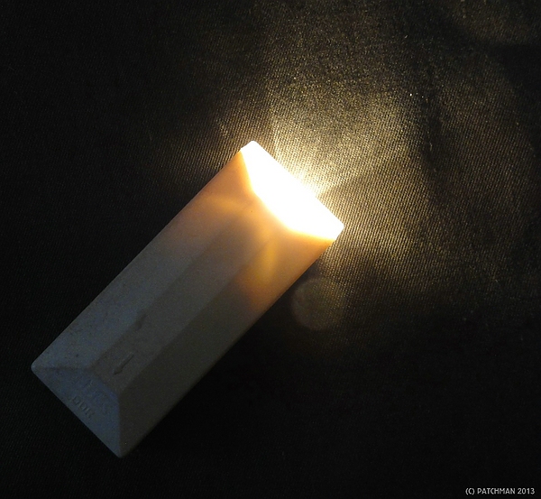

    Eine rudimentäre „Helligkeitsregelung“ gibt es auch, und zwar in Abhängigkeit der Batteriespannung: Volle Batterien=hell, leere Batterien=fast dunkel. Neudeutsch wohl auch DirctDrive genannt. So kann sie daher umgekehrt auch als Batteriespannungsanzeige genutzt werden.

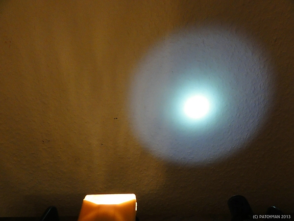

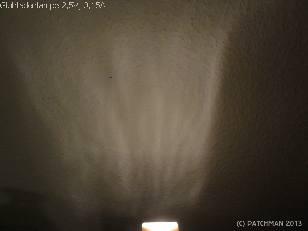

    Durch den Einsatz der Streuscheibe hat man allerdings auch keinen Trower, sondern einen reinen Flooder. Das Lichtbild zeigt das ganz deutlich. Hierbei sind auch gut die seitlichen Flanken der Streuscheibe zu erkennen, die ein Aus(An-)leuchten der direkten Umgebung ermöglichen. Leider sieht man hier auch deutlich, dass das Leuchtmittel nicht wirklich gut zentriert eingebaut wurde, so dass der Beam leicht schief ist.

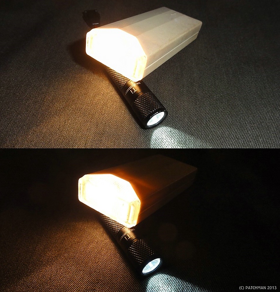

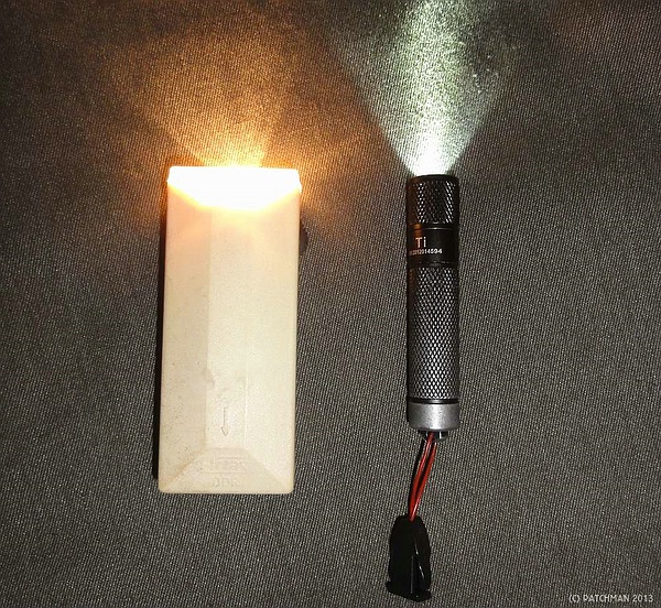

    Und noch mal zum Vergleich ein Beamshot gegen ne Ti mit 3lm.
    Alles in allem ist diese Lampe zwar kein Lumenmonster, aber als Lampe für den Nachttisch oder für die Kinder zum Spielen immer noch bestens geeignet.

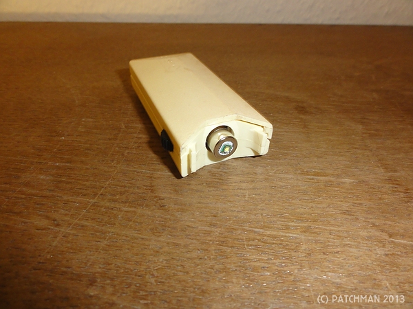

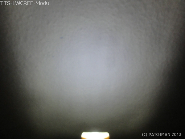

  12. Nun, das mit dem Modden hatte ich schon vor dem Beitrag auf dem Schirm. Hab auch ein Replacement mit E10-Sockel im Netz gefunden, aber leider nur als 1Watt Cree in CW. In warmweiß wäre mir zwar lieber, würde auch zur Lampe passen, aber irgendwie gibts da in dem Segment nix. Oder ich bin einfach nur zu blöd zu suchen.
    Ich habs aber aus Neugier trotzdem mal gemacht, und möchte euch die Bilder nicht vorenthalten:
    Leider ließ mein Fotoequipment nur Automatic in Blende und Belichtungszeit zu, so dass der Unterschied nicht ganz so deutlich wird.
    Hab sie danach aber wieder auf Original zurückgebaut. So viel Nostalgie muss schon sein.
