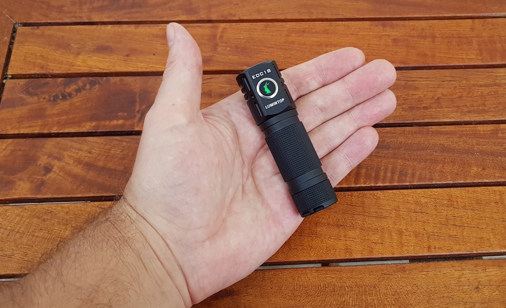

Hallo svensson,
Deine Kriterien passen ziemlich gut zur Lumintop EDC18. Die ist rund 10cm lang, wird aber mit einem großen 18650 Akku betrieben und über einen Seitenschalter bedient. Es gibt sie in drei Lichtfarben, angefangen mit warm weißem (4000k) high CRI Licht mit Nichia oder SST20 oder mit neutral weißem (5000k) oder kalt weißem Licht (6500k) und XP-L LEDs.
Die Helligkeit kann dank Anduril Firmware stufenlos verstellt werden...
Ich habe bei meiner mit XP-L LEDs 17.000 Lux gemessen, das reicht für rund 80m gut nutzbare Reichweite.
So sieht sie aus.
