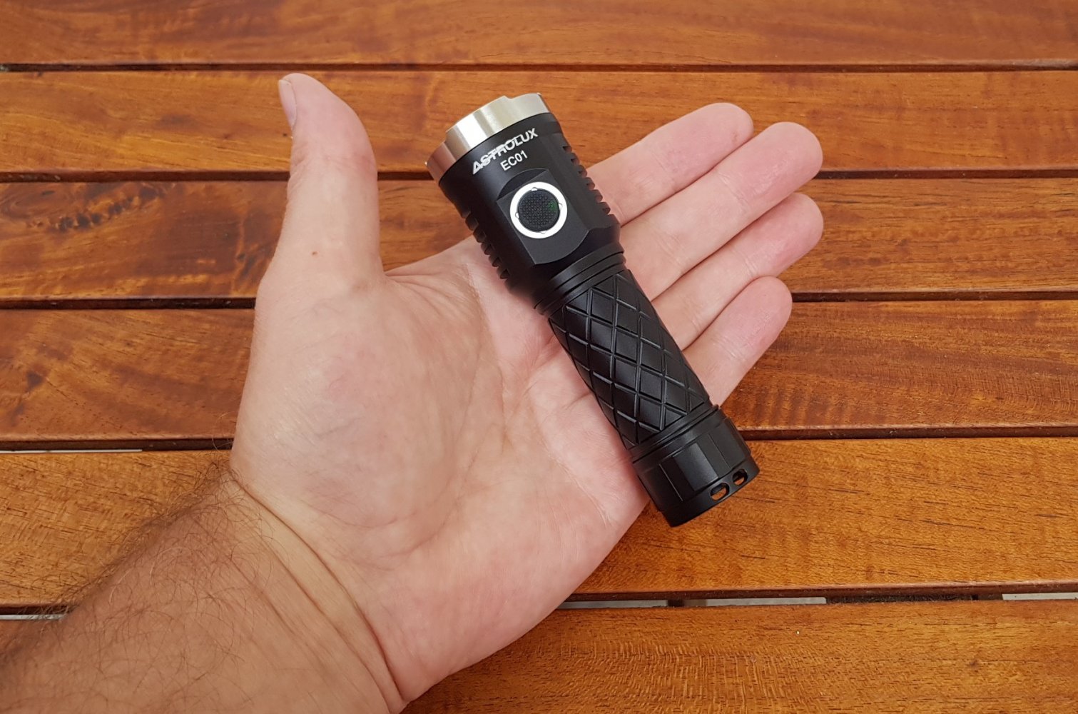

Die Astrolux EC01 fällt mir als erstes ein. Die leistet knapp 3500 Lumen, wird mit einem 21700 Li-Ion Akku betrieben, kann die Helligkeit bei Bedarf stufenlos verstellen (man kann sich aber auch feste Leuchtstufen einstellen da sie die Anduril Firmware nutzt !), hat einen USB-C Anschluß um den Akku intern zu laden und wird über einen beleuchteten Seitenschalter bedient. Allerdings hat sie keinen Clip !! Sie muß also in der Tasche oder im Holster getragen werden.
Um evtl. Bedenken bezüglich der stufenlosen Helligkeitsverstellung ohne Drehring vorwegzunehmen: Seit es die Narsil und Anduril Firmware gibt, ist das verstellen per Schalter ein Genuß, die Lampen brauchen ca 2 bis 2,5 Sekunden um einmal zu Rampen und man kann die Richtung blitzschnell und einfach umkehren... :thumbup:
Damit Du die Abmessungen besser einschätzen kannst...

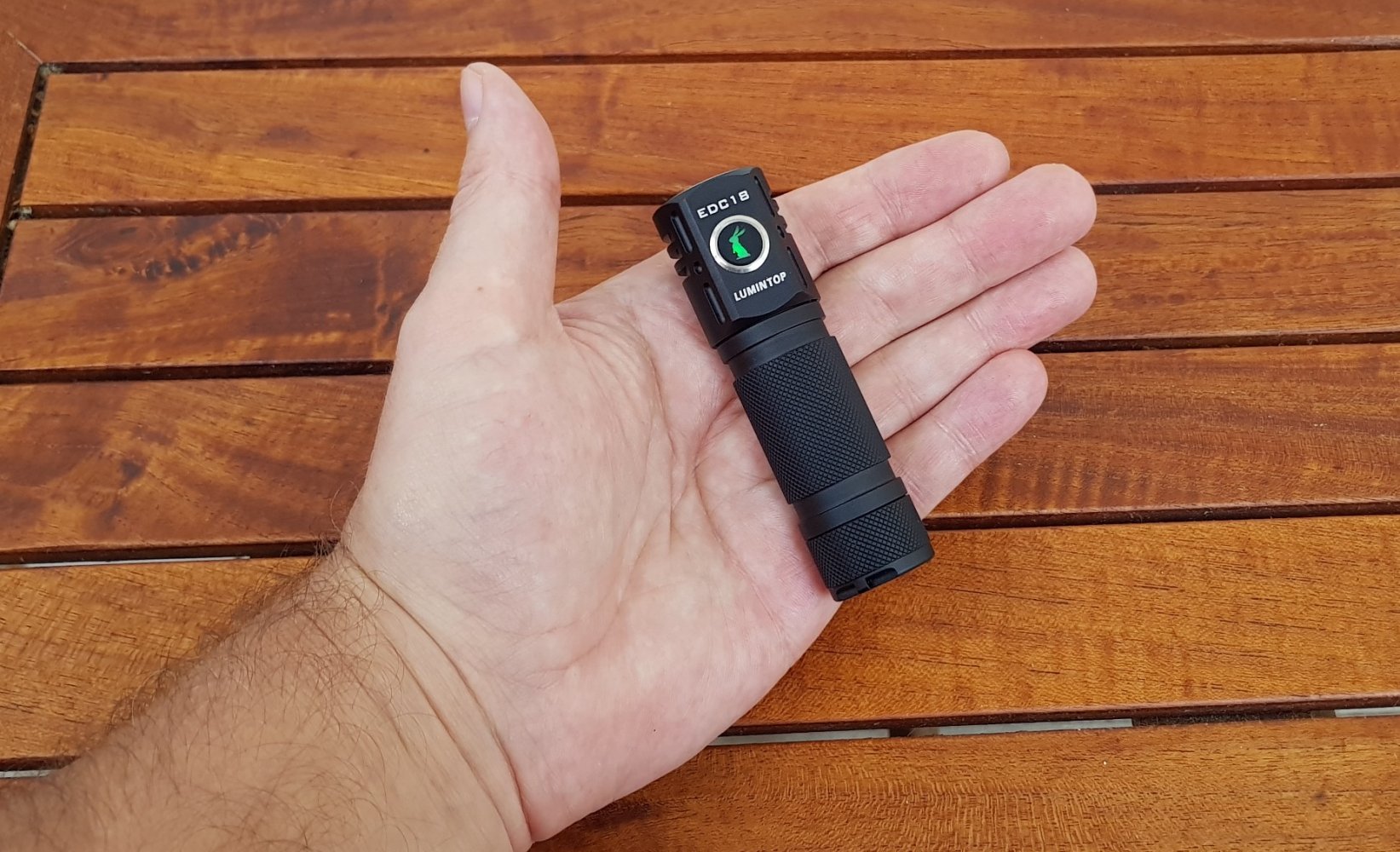

Sollte Dir die EC01 zu groß sein, wäre die Lumintop EDC18 evtl. eine interessante Alternative. Sie wird mit einem 18650 Akku betrieben, kann die Helligkeit dank Anduril Firmware ebenfalls stufenlos verstellen (auch hier kann man feste Leuchtstufen einstellen) und auch sie wird über einen Seitenschalter bedient. Es gibt sie mit unterschiedlichen LEDs und Lichtfarben, mit XP-L Hi LEDs leistet sie über 2500 Lumen. Allerdings strahlt sie mit ihrem kleinen Lampenkopf und der Optik flutiger und kommt nicht auf 100m gut nutzbare Reichweite. Dafür ist sie extrem kompakt und wird mit Clip ausgeliefert. Die EDC18 hat zwar keine interne Ladefunktion, dafür aber einen Magnet am Lampenende mit dem man sie einfach an einem Metallteil anpappen kann.
