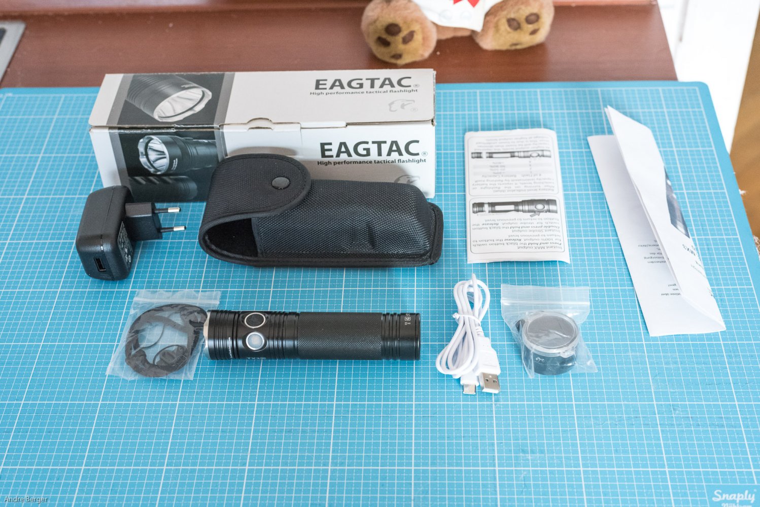

In dem für die Lampengröße ziemlich groß geratenen Karton finden wir reichlich Zubehör:
ein üppig geratenes Holster, USB-Ladekabel, Netzteil für 2A Ladestrom, einen Aufsteck-Klapp-Diffusor, Lanyard, Dichtungsring und Ersatzdichtung für den Ladeport sowie englische und separate deutsche Bedienungsanleitung. Der Akku steckt bereits in der Lampe.

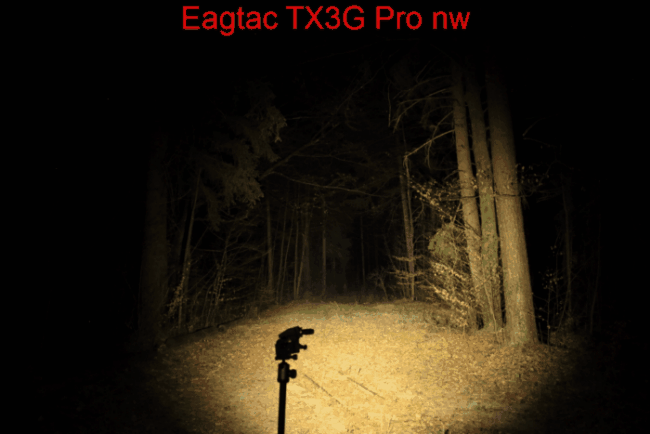

Beamprofil der Eagtac TX3G Pro nw:
Auch wenn ein scharfer Spot fehlt, so ist die TX3G Pro doch kein reinrassiger Fluter. Der Spill ist nämlich nicht extrem breit sondern eher eng und bündelt daher gut für eine Ausleuchtung auf mittlerer Entfernung (z.B. 50-100 m). Es sind keine Ringe oder Ähnliches zu erkennen, der Spill ist sauber.

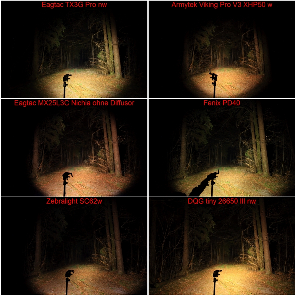

Outdoor-Beamshots
Alle Lampen mit vollem Akku auf hellster Stufe.
Kamera Sony RX100, Iso 3200, F 6.3, 1/5 Sek., Tageslicht
animiert
Zusätzliche BS können gern die Passaround-Teilnehmer beisteuern.

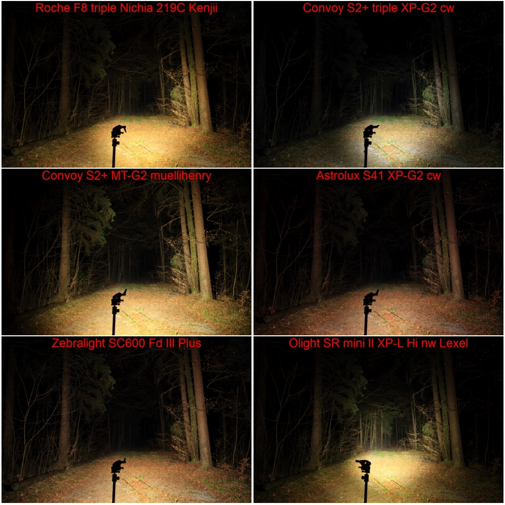

Hi Flashys,
ich durfte vorab einige Beamshots der TX3G im Vergleich mit anderen Lampen machen und darf sie in Absprache mit amaretto hier zeigen. Meinen herzlichen Dank an das Forum für diese Möglichkeit!
ThruNite TC20cw, Original-Akku
ThruNite TC20cw, Efest Purple IMR 4200
ThruNite TC20nw, Original-Akku
ThruNite TC20nw, Efest Purple IMR 4200
EAGTAC TX3G, Original-Akku
Fenix PD40
Olight SR Mini II, nw-Mod
Fenix TK35UE XHP50, nw-Mod
Bei den beiden TC20, bestückt mit dem Efest-Akku, konnte ich direkt nach dem Einschalten einen Stepdown beobachten, bevor ich den BS machen konnte. In sofern spiegeln die Bilder nicht die tatsächlich mögliche Maximalhelligkeit wieder.
Fenix PD40

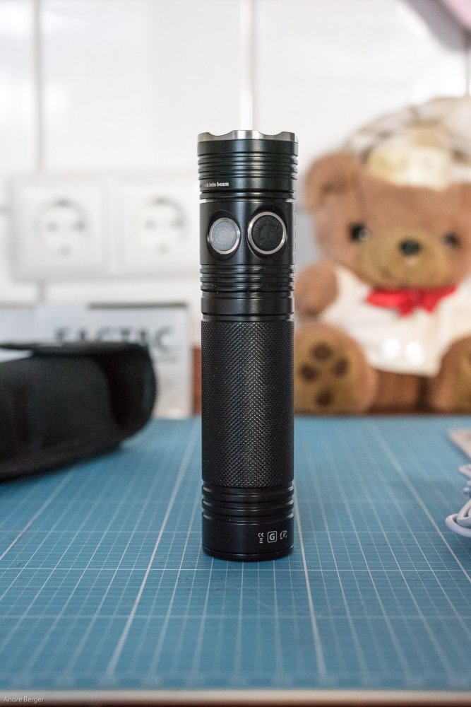

Bedient wird das ganze Paket mittel 2 elektronischen Schaltern, wobei der weiße gleichzeitig als Batteriestandsanzeige dient.Schön ist die Möglichkeit sowohl im Turbo als auch im Low zu starten. Schade ist, daß man das Konzept nicht dahingehend nutzt, daß man die Stufen hoch als auch runterschauten kann. Der Strobe aktiviert sich durch einen Doppelklick und halten des schwarzen Schalters. Da der Druckpunkt der Schalter recht knackig ist, geht der Strobe auch gerne mal schnell wieder aus....dann doch lieber gleich lassen.

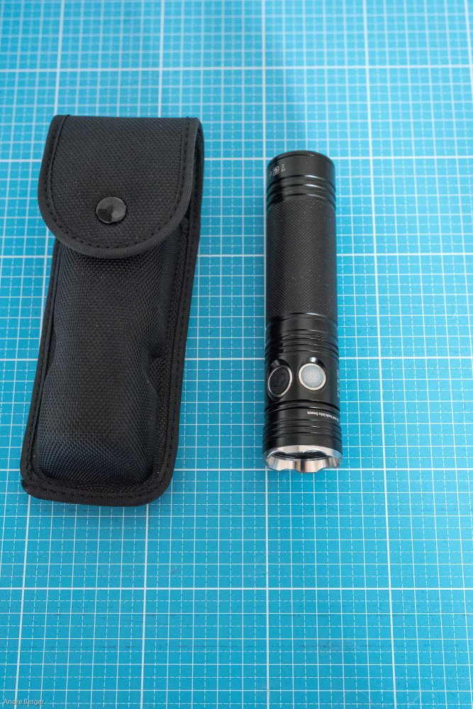

Der Lieferumfang ist erfreulicherweise sehr gut, wie man auf dem Foto sieht. Die Diffusorkappe hätte es wohl nicht gebraucht, da die Lampe eh schon sehr flutig ausgelegt ist. Schön ist auch, daß Eagtac nicht nur ein Ladekabel dabeilegt, sondern auch gleich das passende Netzteil, um die Möglichkeiten des USB-C-Anschlusses auszunutzen. Ein Clip ist wohl nicht vorgesehen, wobei die Lampe in der Tasche sicher auch nix für enge Jeans wäre. Das Holster ist gut verarbeitet, aber auch etwas klobig. Dafür wird es wohl auch nicht direkt nach 6 Monaten wieder auseinanderfallen.

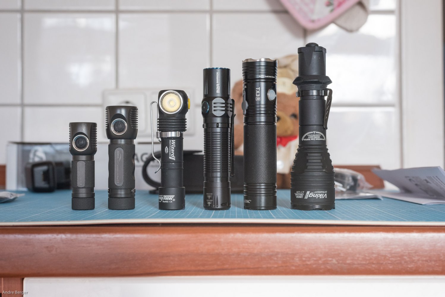

Im Folgenden nochmal ein Größenvergleich zu ein paar anderen Lampen, die gerade so rumstanden.
ZL SC5c mk II, ZL SC600Fd plus mkIV, Armytek Wizard Pro V3 USB, Olight M2R, Eagtac TX§G und Armytek Viking V3.

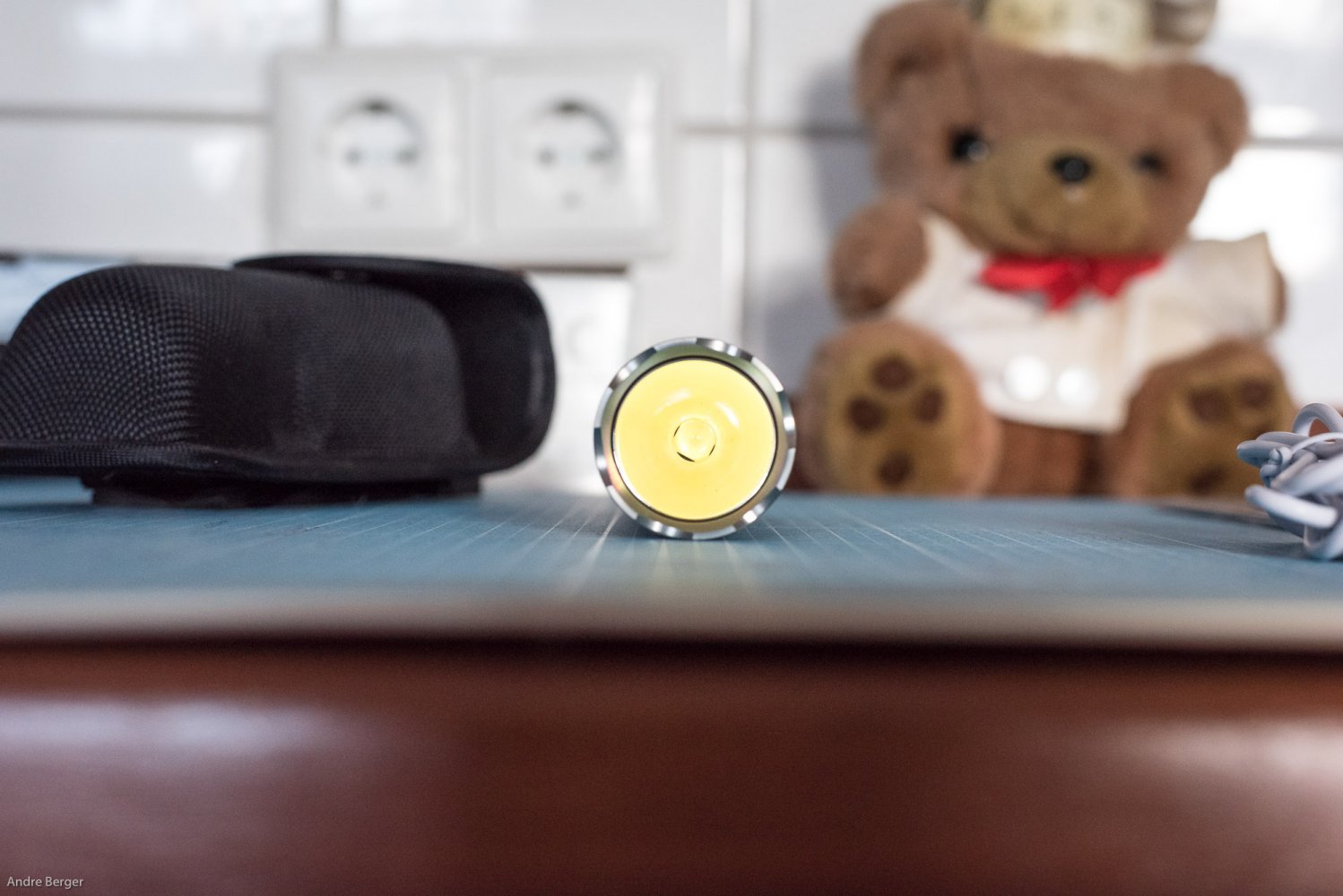

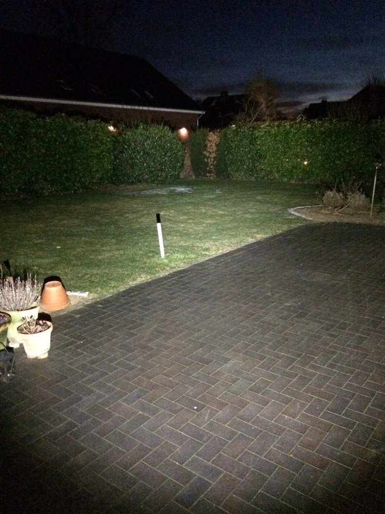

Nach den Irrungen und Wirrungen der Kurier-Zustellung habe ich die Lampe heute beim DHL-Shop abholen können. Ich war etwas überrascht, eine SEHR große Umverpackung zu erhalten, in dem ein überraschend langes Produktpaket steckte - in welchem dann die sehr schlanke EagTac lag. Ein erstes Probeleuchten im Keller erbrachte - nichts. Also aufgeschraubt, das stromkreisunterbrechende Kunststoffplättchen herausgeholt, zugeschraubt, eingeschaltet - Licht.
Viel Licht. Schönes Licht. Aber an der weißen Wand aber leider nur eingeschränkt, denn das Lichtbild ist inhomogen, zeigt Farbshifts und wirkt unausgewogen. Wie schon in den anderen Review zu lesen und in den Bildern zu sehen, fällt dies in freier Wildbahn nicht auf, aber an der Wand macht die EagTac damit keine Punkte.
Das UI an sich sowie die Position und der Druckpunkt der beiden Schalter empfinde ich als sehr gelungen. Low sofort (aber kein vernünftiges Moonlight), Turbo sofort, und dies auch noch anpassbar. Schön. Die Schalter sind gut zu ertasten und liefern eine gute Rückmeldung, geben den Ladestand des Akkus preis, alles sehr schön gelöst.

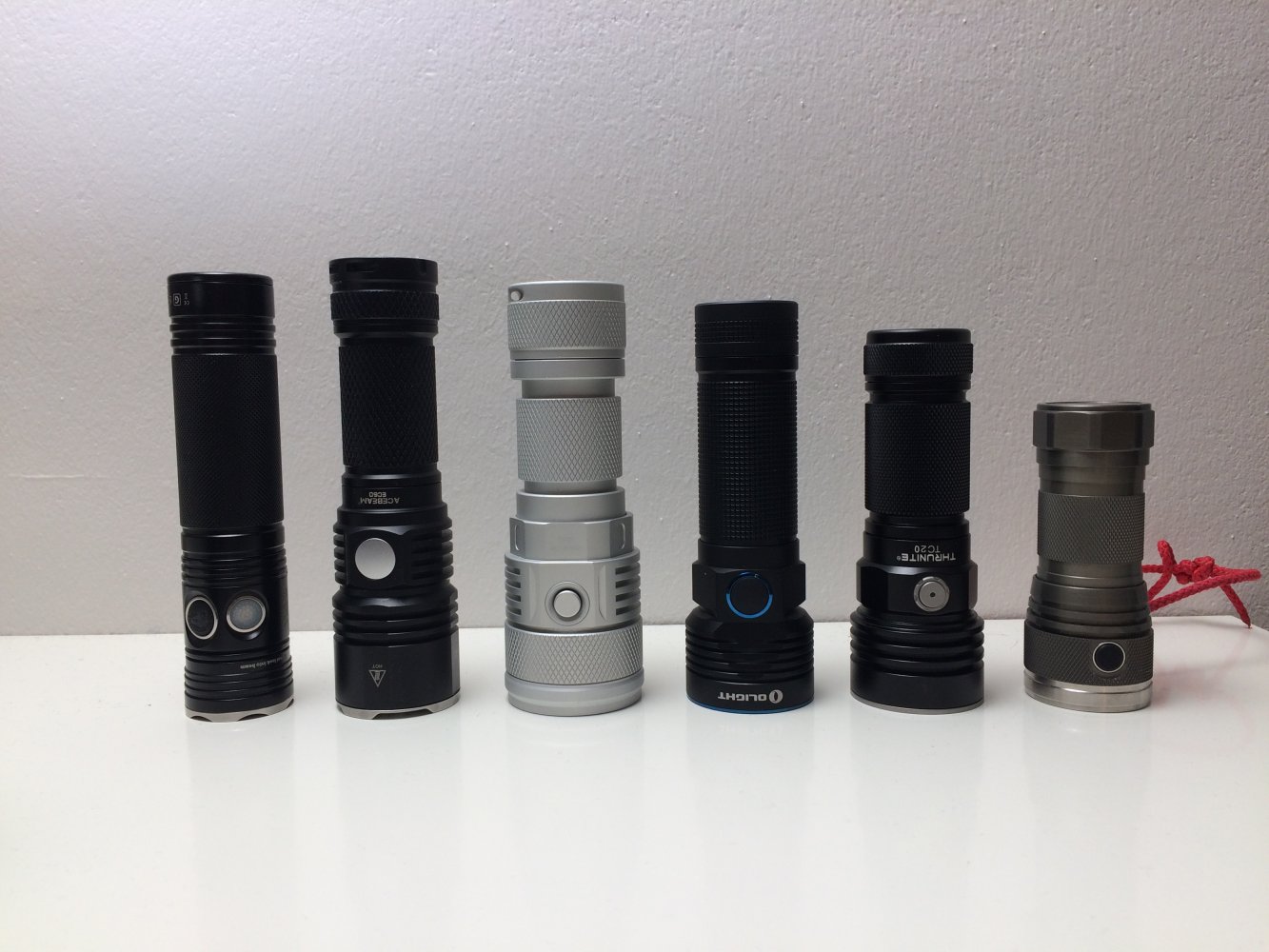

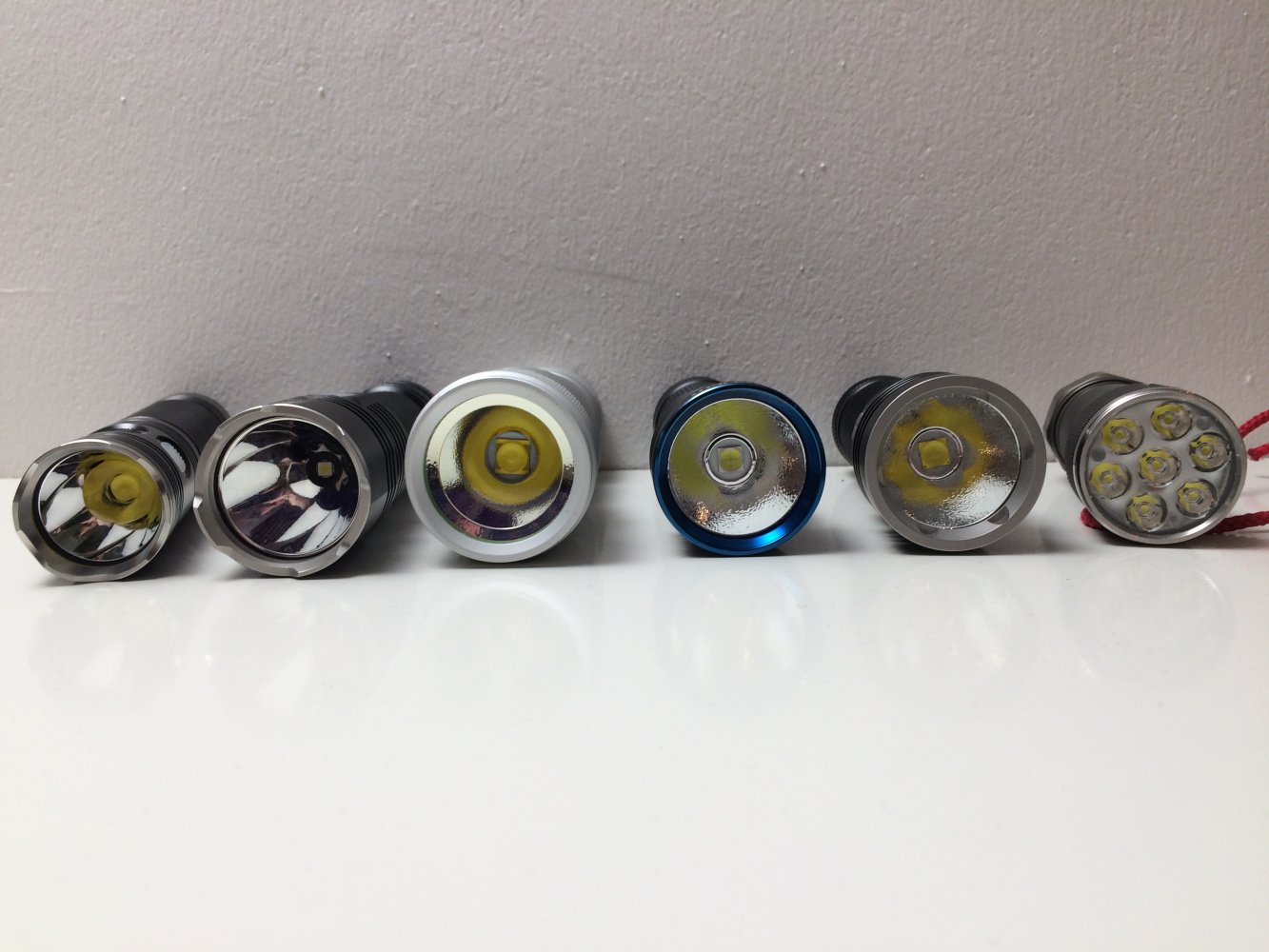

Im Gehäuse-Größenvergleich von links nach rechts:
Eagtac, Acebeam EC 60, Haikelite SC02, Olight R 50 Seeker Pro, Thrunite TC 20, DQG Tiny 26650 3rd.
Reflektordurchmesser-Vergleich unter Beibehaltung der Reihenfolge.

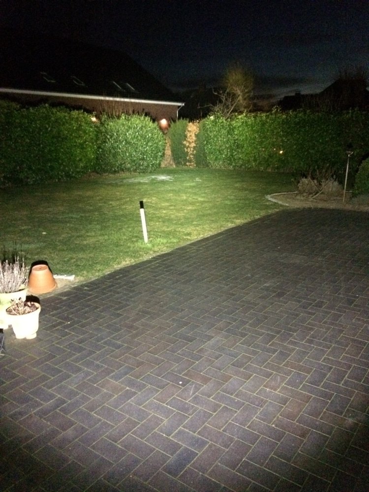

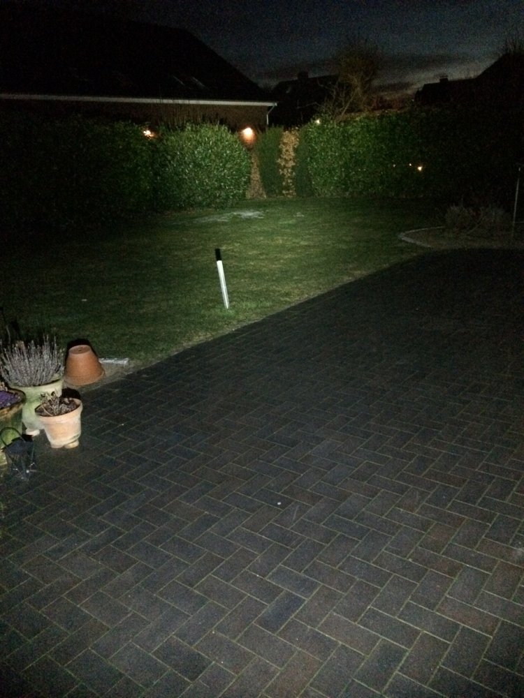

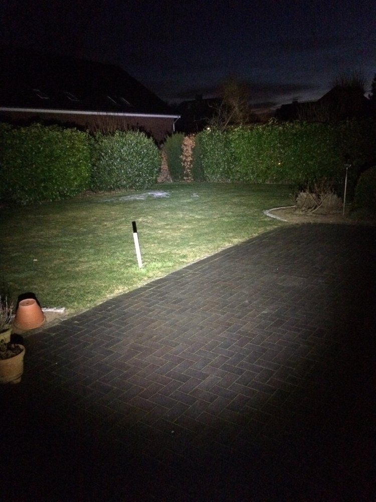

Nun das Lichtbild im Garten:

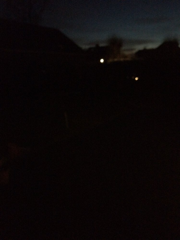

Dunkelschot als Vergleich
Eagtac (nw)
Acebeam (cw)
Haikelight (nw)
Olight (cw)
Thrunite (nw)
DQG (nw)
Mir gefällt das Lichtbild, kein extrem breit strahlender Flooder, sondern eher ein "flutiger Allrounder", breiter als die Acebeam, aber schmaler als "der Rest". Die bei den Indoorshots festgestellten Farbverfälschungen fallen im wirklichen Leben zumindest mir nicht auf, die Lampe ist aufgrund der Größe und des Lichtbildes für mich EDC-tauglich.

Auf die TX3G Pro (nw) war ich überaus gespannt. Deswegen nahm ich sehr gerne am PA teil.
Die Lampe macht von ersten Augenblick an einen sehr guten Eindruck und vermittelt das Gefühl, ein hochwertiges Stück Lichtwerfer in Händen zu halten. Die Lichtleistung ist Klasse und das UI sehr einfach, zumal ich es so ähnlich von der SX30A4 schon gewohnt war.
Das Laden über den USB-C läuft mit gut 1,8A recht flott für so einen großen Akku. Gegen Ende des Ladevorgangs geht die Stromstärke deutlich zurück.
Das Lichtbild geht sehr in die Breite. Auf die weiße Wand ist ein Spot erkennbar, der aber von einem fast ebenso hellem Spill umgeben ist. Bei der Lampe habe ich gut 12 kLux gemessen, welche in Sachen Reichweite sehr gut aufeinander abgestimmt sind.

Ich habe mich sogar mal an Beamshots gewagt und die TX3G Pro mit den Lampen verglichen, die bei mir gegen Sie antreten müssen:
TX3G
Armytek Viking
Olight SR mini II (aufgewärmt auf etwa 3500K)
Nitecore P36
Die "Werte":
Iso200
Blende 8
Belichtung 2s
TX3G:
Armytek Viking XHP50 (warm)
Olight SR mini II (warm)
Nitecore P36
Sorry für die Beamshots, aber ich stecke da noch in den Kinderschuhen und ich bekam schon eine Ansage, weil ich bei der Kälte dauernd rein und raus auf die Dachterrasse gegangen bin. Ich werde da noch etwas an meiner Aufnahmetechnik arbeiten müssen.

Diverse Vergleiche gab es ja schon, aus gegebenem Anlaß habe ich die TX3G Pro der SX30L3 Pro CW gegenüber gestellt, da diese abgesehen von der Energieversorgung und natürlich dem Format sich ja schon ein bischen ähneln.
Das mit den Fotos muß ich wohl noch etwas üben, aber die Tendenz ist hoffentlich erkennbar.
Links die SX30L3, rechts die TX3G.
Hier auf der zweiten Stufe.
Hier auf Maximum.
Trotz der gleichen verwendeten LED (abgesehen von NW gegen CW) ist die Lichtverteilung der SX30L3 spotlastiger, während die TX3G eine etwas größere Fläche beleuchtet, der Spot dafür größer, aber nicht so hell ist.

Fotos von der Lampe, Laufzeitmessungen gibt es schon sehr schöne, deshalb gibt es von mir nur ein paar Beamshots und meine subjektive Meinung zur Lampe.
Die Beamshots sind mit meiner Canon 7D mit einer Brennweite von 17 mm mit einer Verschlusszeit von 4 Sekunden und einer Blende 8 auf einer kleinen Waldlichtung gemacht. Die Bilder wurden ohne weitere Bearbeitung mit einer Lichttemperatur von 5000 K vom Raw- ins Jpg-Format umgewandelt.
Andere XHP70-Lampen in dieser Baugröße habe ich bisher nicht, daher ist der Vergleich mit den anderen Lampen aus der Beamshotserie etwas willkürlich. Ich habe einfach spontan in meine Vitrine gegriffen und meine Lampentasche mit ein paar eher flutigen Lampen gefüllt :peinlich:
Angetreten gegen die Eagtac TX3G Pro sind:
Armytek Viking Pro V3 XHP50 w
Eagtac MX25L3C Nichia
Fenix PD40
Zebralight SC62w
DQG tiny 26650 III nw
Emisar D4 XP-L Hi
BLF Luckysun D80 MT-G2 muellihenry
Manker E14 Nichia 219B (18350)
Zebralight H602w
Noctigon Meteor M43 XP-G2 dd
Astrolux MF01 Nichia
Roche F8 triple Nichia 219C Kenjii
Convoy S2+ triple XP-G2 cw
Convoy S2+ MT-G2 muellihenry
Astrolux S41 XP-G2 cw
Zebralight SC600 Fd III Plus
Olight SR mini II XP-L Hi nw Lexel

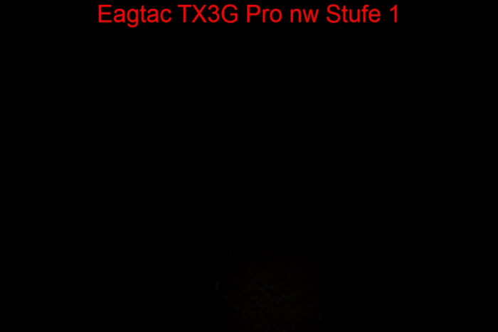

Zuerst der Dunkelshot und wir sehen, dass wir nichts sehen:
Und als nächstes die Abstufungen der 5 Leuchtstufen der Eagtac TX3G Pro nw als Gif:
Da mir in anderen Reviews die Indexprint-Darstellung sehr gut gefallen hat, habe ich das diesmal auch mal probiert:
Und einige ausgewählte Lampen nochmal als Gif:
