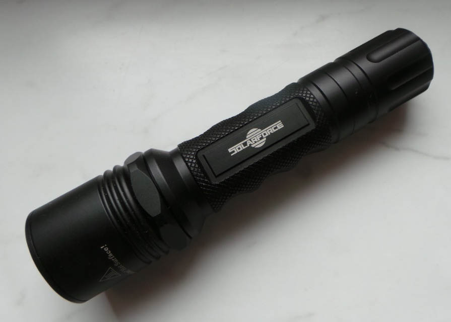

die Solarforce L2N, meine ersten Eindrücke
hier möchte ich kurz meine Eindrücke bzgl. der Solarforce L2N schildern, die ich seit heute in Händen halte.
Die erste große Überraschung: Nun gibt es eine Verpackung, die sich angenehm vom Budgetimage abhebt.
Als Geschenk daher gut zu empfehlen.
Was bekommt man sonst für $ 12,99 (€ 9,97)...
Eine perfekte Anodisierung, gleichmäßig und sauber, aber wahrscheinlch kein HAIII.
Den Test schenke ich mir :D
Die Gewinde sind gefettet und laufen sehr sehr leicht, viel leichter als bei der L2T.
Kein knarzen oder quitschen.
Eine Anleitung fehlt, eine Kurzbeschreibung in Englisch befindet sich auf der Rückseite. Dort wird aber sogar die Momentlichtfunktion erklärt. Also ausreichend.
Was hält man in den Händen...
Wow, ganz klar WOW. Ich bin einfach nur begeistert :D
Solarforce hat nicht übertrieben, als sie von einem ergonomischen Griff schrieben.
Die Lampe liegt perfekt und auch fest in der Hand.
Im Vergleich dazu, ist die L2T als sperrig zu bezeichnen, wobei der Zigarrenring natürlich auch seine Vorteile hat.
Als Highligt bekam ich auch die 2 bestellen Verlängerungsrohre.
Ich bat Jo darum, mir Verlängerungsstücke aus der aktuellen L2M Produktion zu schicken, in der Hoffnung, das sowohl Farbe als auch Knurrling passen.
Nach seiner Aussage wurden diese direkt aus der Produktion genommen und passen einwandfrei.
Das ist perfekter Service. Die Lieferzeit betrug exakt 2 Wochen.
Wer P60 Lampen mag, kommt an dieser Lampe nicht vorbei.

fleibaka
16 Januar 2013
465
486
1. weist nichts auf der Solarforce-Seite darauf hin
2. steht es nirgends auf der Lampe drauf, auch nicht auf dem Schalter.
Wenn es HAIII sein sollte, um so besser
Meines Wissens nach hat das nur die L2p und einige Zubehörteile. Der Rest ist nur "anodisiert".

fleibaka
16 Januar 2013
465
486
nee, Bild 3, im Kopf der L2N
inzwischen habe ich den aber wieder haeraus genommen, der Spot wird durch die Reflektion deutlich vergrössert.
Auf 2 m Entfernung um etwa 10 cm, auch ist dieser dann nicht mehr so scharf abgegrenzt.
Wäre vielleicht eine hübsche Lösung, wenn man einen OP Reflektor nutzt, da ist es eher so gewollt.
Als die Frage kam, waren die Bilder noch nicht hochgeladen.

ds0815
29 Dezember 2010
683
371
Bei Hannover
Danke für die Vorstellung.:thumbsup:
Die 2 Verlängerungen sind cool.
Könnte man dann bis zu 3 mal 18650 rein machen?
Welche Drop-in kennst Du die diese Spannung aushalten (12,6 V)?
Ich habe schon mal Drop-in´s bis 18 V gesehen, aber nicht von aktuellen LEDs.
DS
fleibaka
16 Januar 2013
465
486
DS
in diesem Fall sind es die gleichen Verlängerer, wie bei der L2m. Es werden immer 2 Stück benötigt um einen 18650 Akku mehr einsetzen zu können. Ich bräuchte also noch 2 Verlängerer für einen dritten Akku.
Bei Kaidoman gibt es entsprechende Dropins mit aktuellen LED. Aus irgendeinem Grund, sind das aber immer nur 1-mode Dropins. Da gehen dann aber 4x18650 Akkus :D
z.B. XML2-U2
http://www.kaidomain.com/product/details.S021217
oder XML-U2:
http://www.kaidomain.com/product/details.S009986
Ergänzung:
2 Tage später erhielt ich noch die L2n in grau.
15777
Der Farbunterschied zur schwarzen Ausführung, ist so gering, daß ich dachte, daß ich die falsche Farbe bekommen hätte.:peinlich:
Die Anodisierung scheint widerstandsfähiger zu sein, als bei der schwarzen Ausführung.
In meinen Augen ist die graue Ausführung auch noch etwas edler, als die schwarze Variante.
seht selbst: L2n sw mit A001 Head
15778
oder auch:
15779
fleibaka
