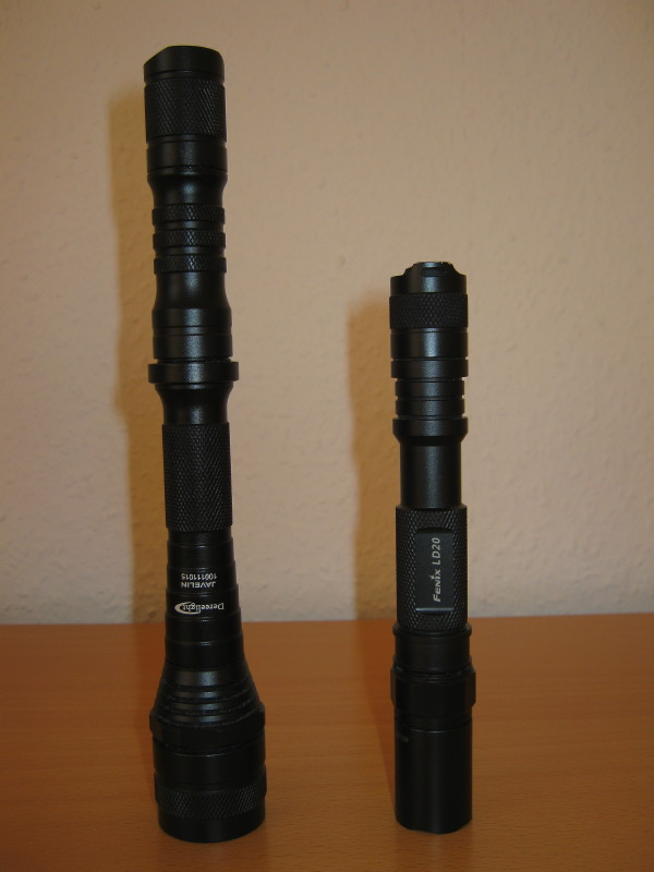

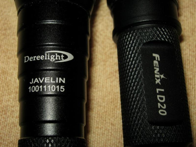

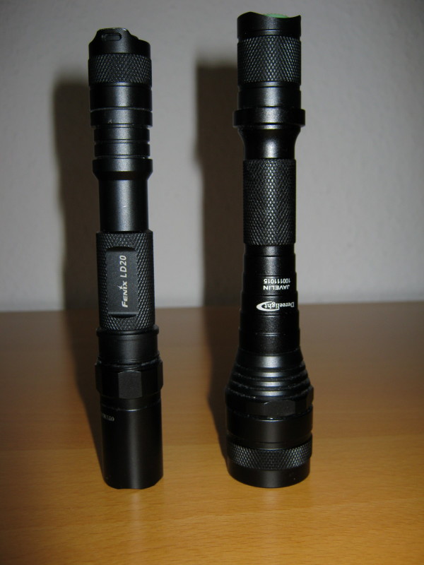

Links die Javelin, rechts die Fenix:
Die Javelin jetzt auf der rechten Seite:
Die Abdeckung des Forward Clickies der Javelin leuchtet in der Dunkelheit, so ist die Lampe z. B. in einem Zelt im Dunkeln leicht zu finden.
Hier noch ein besserer Grössenvergleich:
Die Beschriftungen:

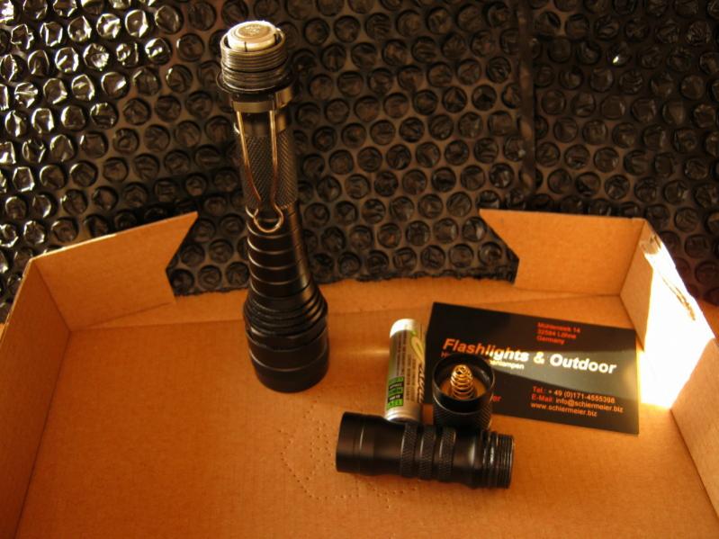

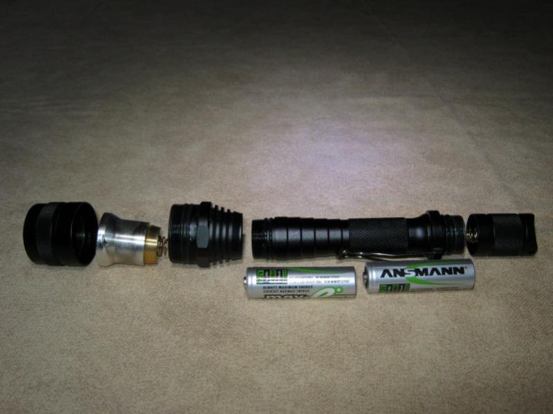

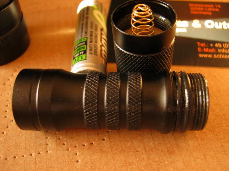

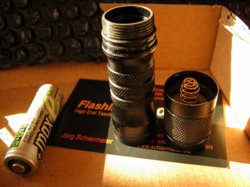

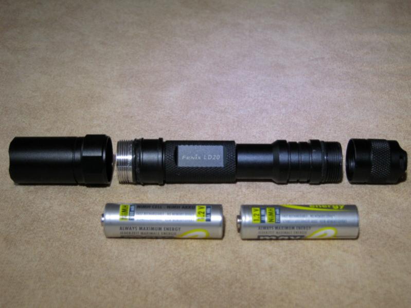

Beide Lampen in zerlegtem Zustand:
Die Javelin ist voll zerlegbar:
Bei der Fenix ist der Head bekanntlich versiegelt, ein Weiteres Zerlegen seitens des Herstellers also nicht vorgesehen.

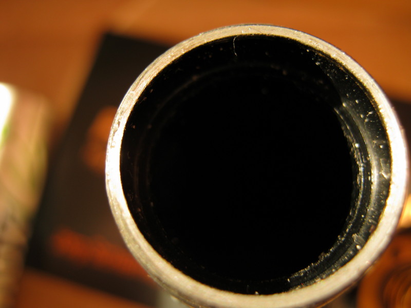

Da die Lampen schon mal auseinander geschraubt sind, lohnt ein vergleichender Blick auf die Wandstärke der Batterierohre.
Hier punktet die Fenix, rechts im Bild:

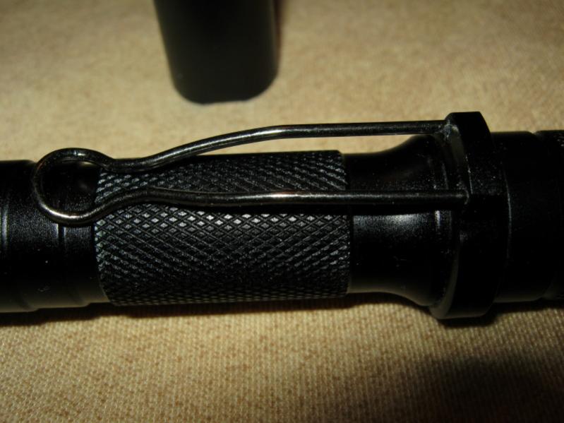

Interessant ist die Clipbefestigung der Javelin, der Clip wird einfach auf das verlängerte Gewinde für die Tailcap geschraubt.
Alternativ kann ein im Lieferumfang befindlicher Ring aufgeschraubt werden.
Bis jetzt hat der Clip sich als sehr praktisch erwiesen, er sitzt stramm, z. B. in einer Jackentasche, hält die Lampe aber sicher.
Er scheint auch sehr robust zu sein, jedenfalls hat er sich nach 3 - wöchigem Tragen noch nicht verbogen.

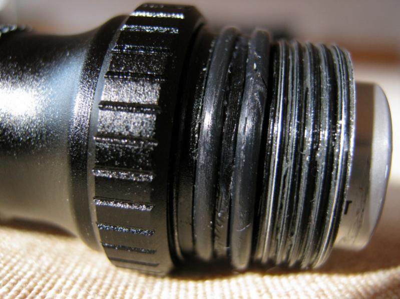

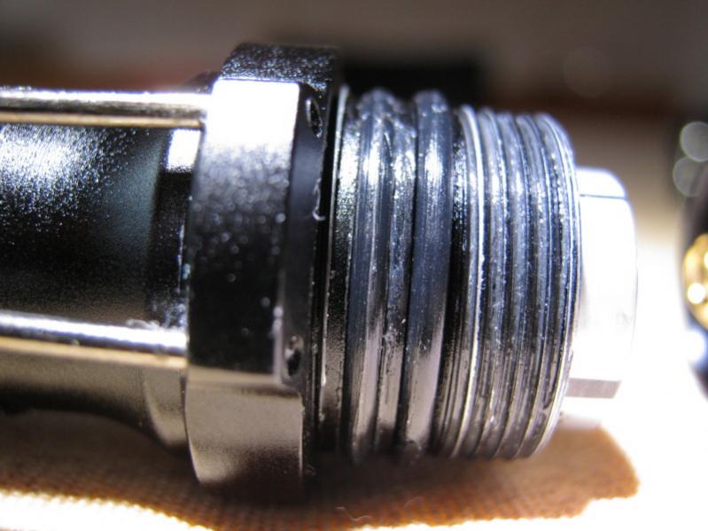

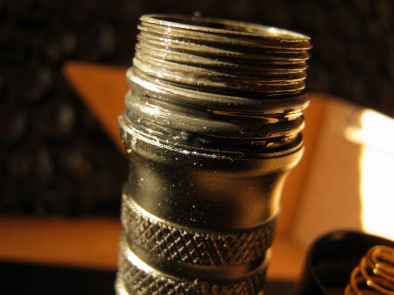

Alle Gewinde der Javelin sind, vergleichbar der Fenix, gut geschmiert und mit Dichtungen versehen.
Beim Wechsel von Clip auf Ring oder umgekehrt können die 2 Dichtungen des Gewindes leicht beschädigt werden.
Daher sollte man diese vorher entfernen.

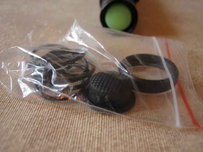

Ein zusätzlicher Dichtungssatz und eine schwarze, nichtleuchtende Schalterabdeckung befinden sich im Lieferumfang.

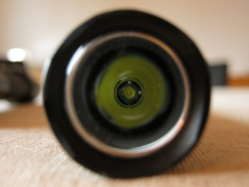

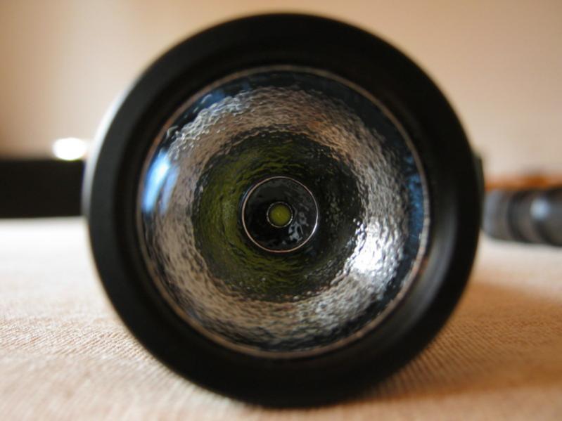

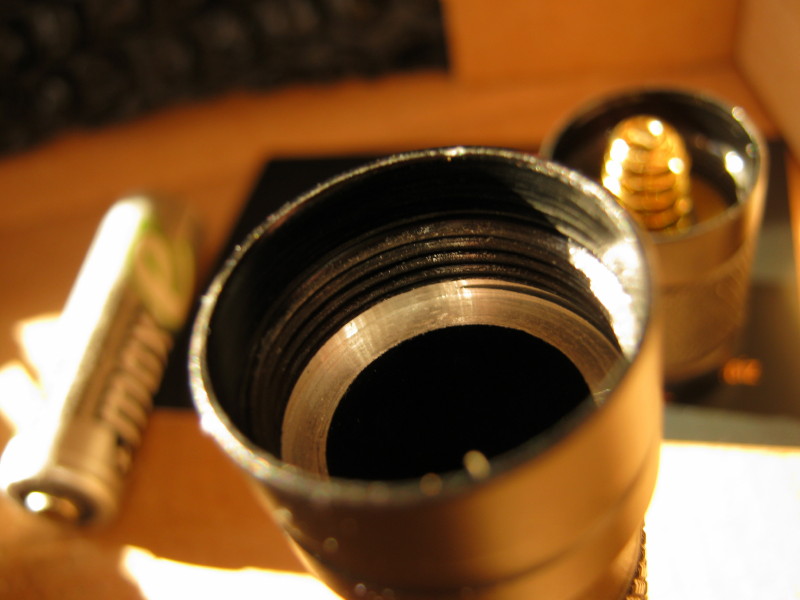

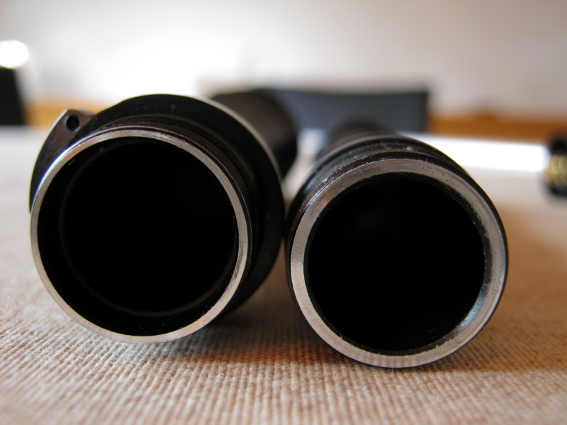

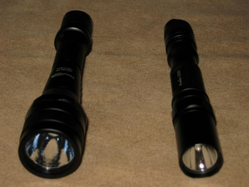

Beiden Lampen in den Head geschaut:
Javelin
LD 20R4

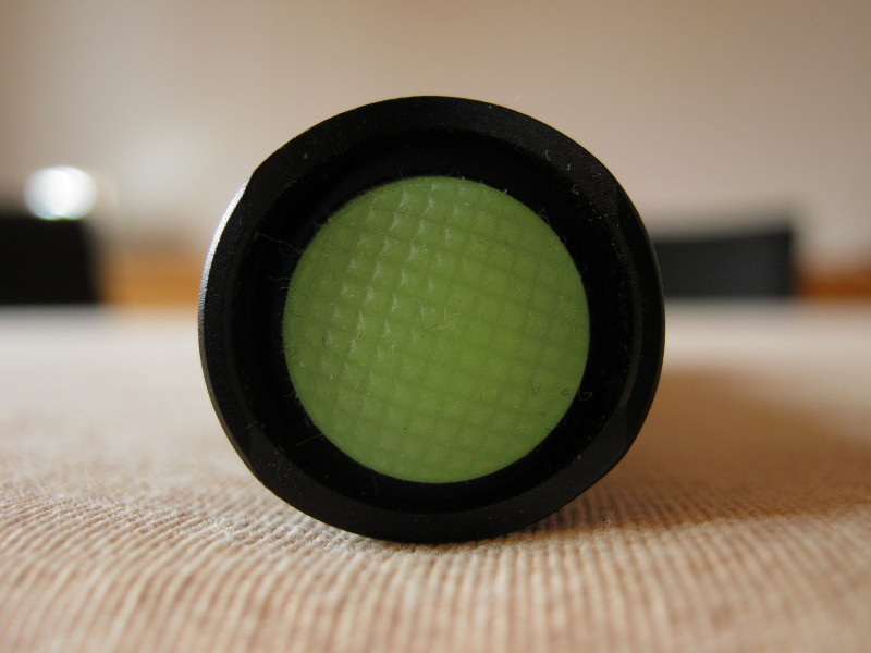

Die GITD - Tailcap der Javelin

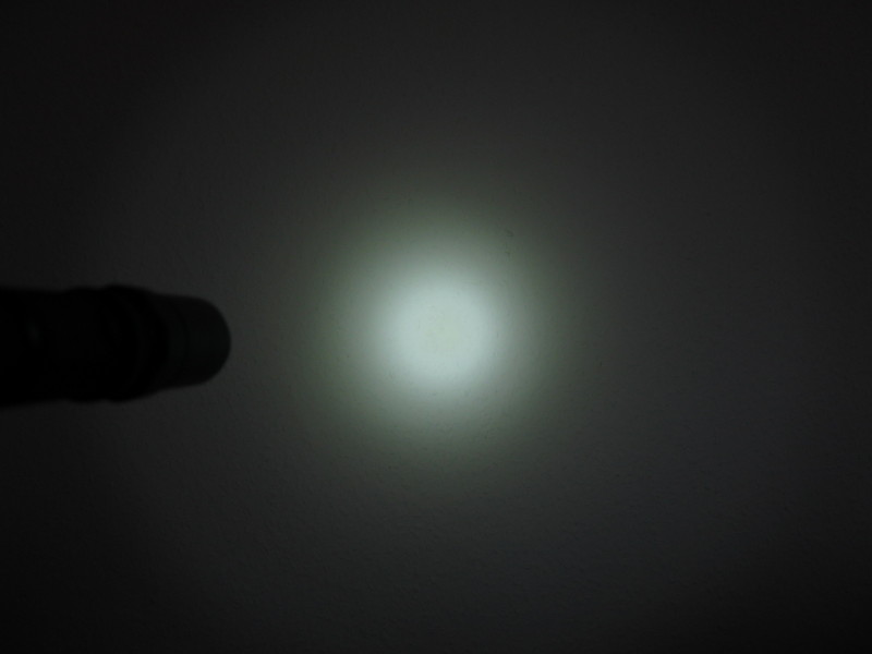

Whitewall - beamshot der Javelin, dann der Fenix. Der Abstand zur Wand beträgt einen Meter:

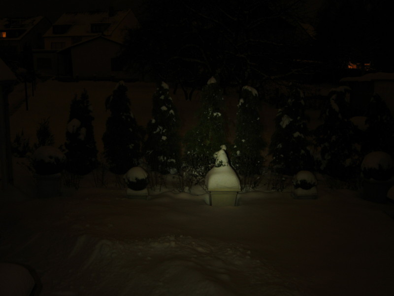

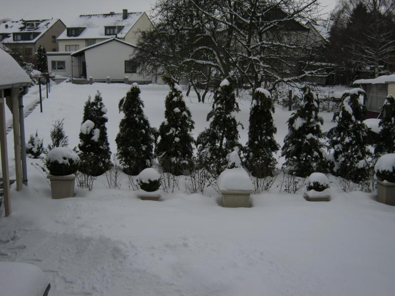

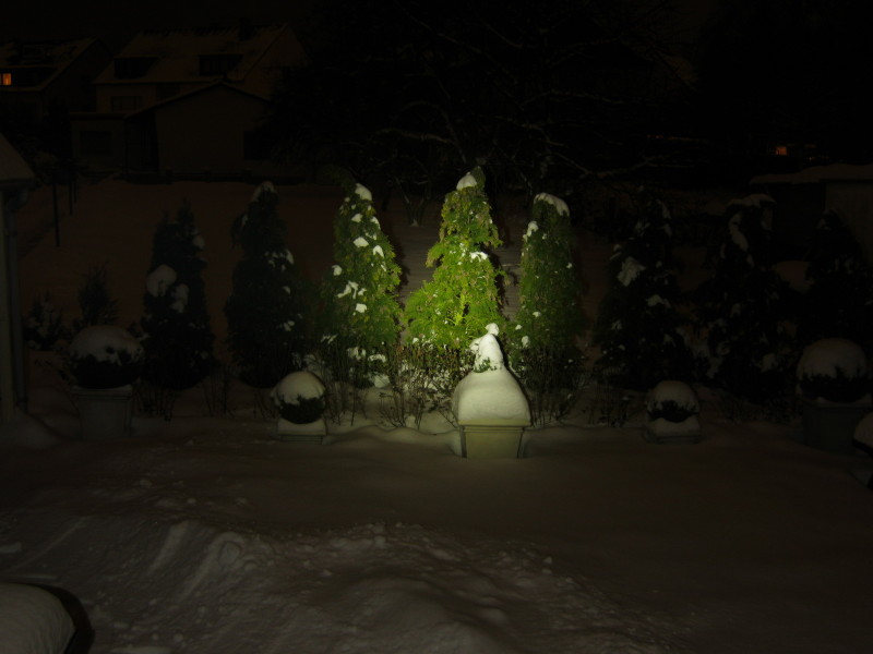

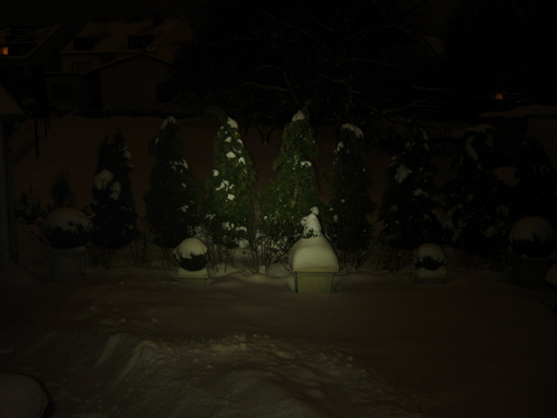

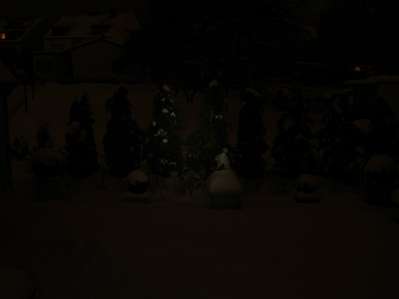

Outdorbeamshots, das Testgelände am frühen Abend und gegen 17:30 Uhr:
Die Reihe Scheinzypressen befindet sich in 10m Entfernung, der Bungalow in 70m.

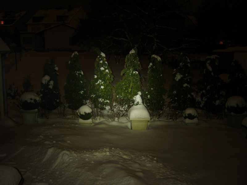

Javelin auf Low:
LD20 auf Low:
Lavelin auf Mid:
LD20 auf Mid:
LD20 auf High:
Javelin auf Max:
LD20 auf Turbo:
Noch einmal beide Lampen auf maximaler Leuchtstufe. Gezielt auf den in 70m Entfernung befindlichen Bungalow. Zuerst mit der LD20:

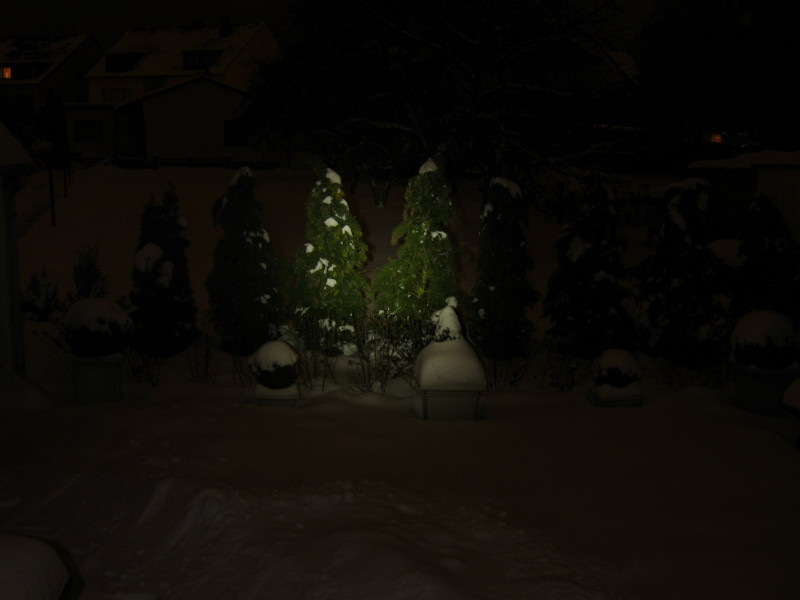

Dann mit der Javelin:
Mein Eindruck:
Die Fenix punktet, wenn flächige Ausleuchtung in einer Entfernung von ca. 1 – 20m gefragt ist, die Javelin, wenn es etwas weiter sein soll.
Meine Erwartungen hat die Javelin voll erfüllt:
Sie reicht deutlich weiter und ist heller als die Fenix, ist nicht wesentlich größer als diese und verwendet die gleiche Art der Stromversorgung.

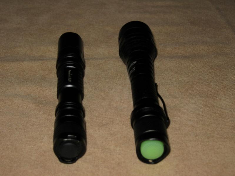

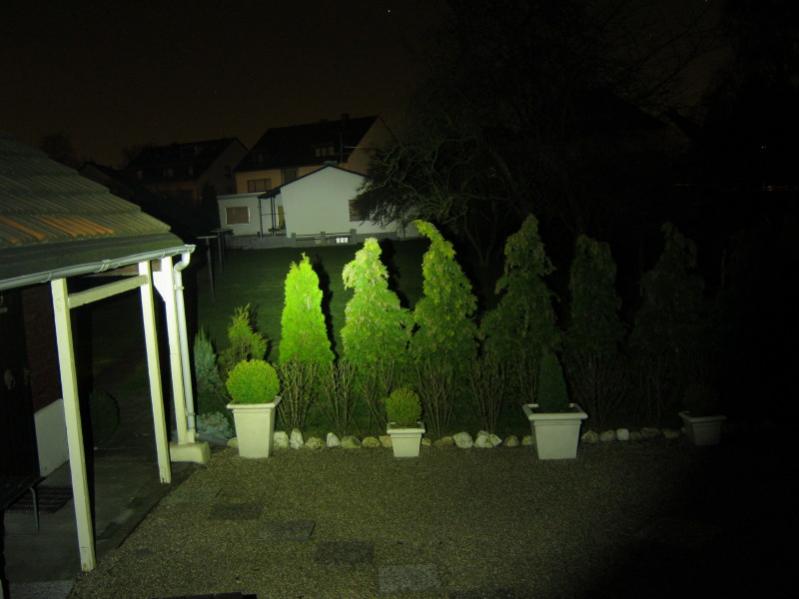

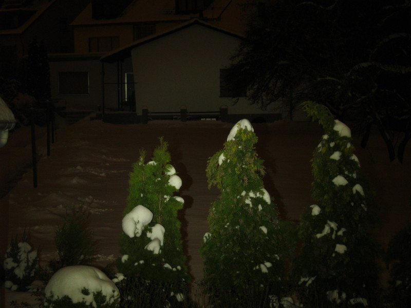

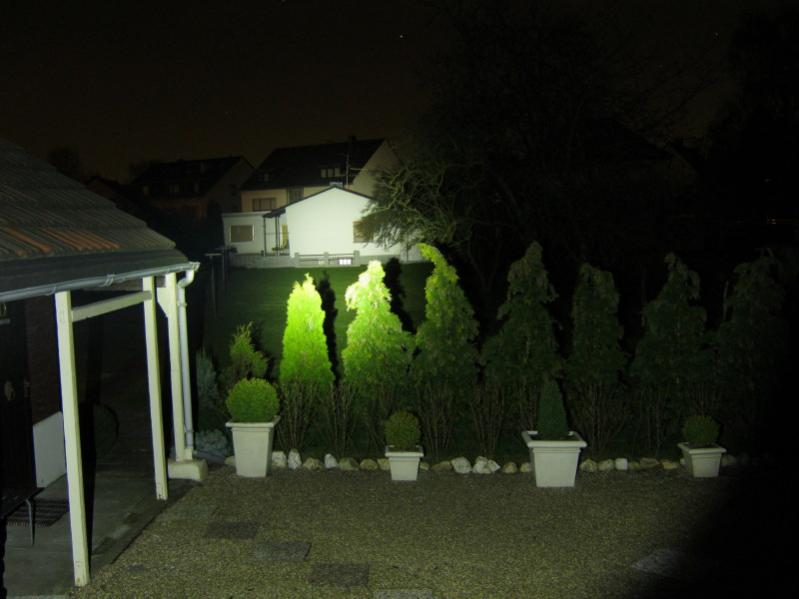

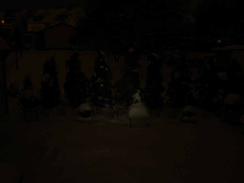

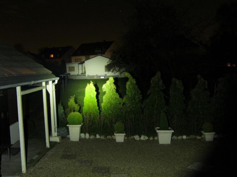

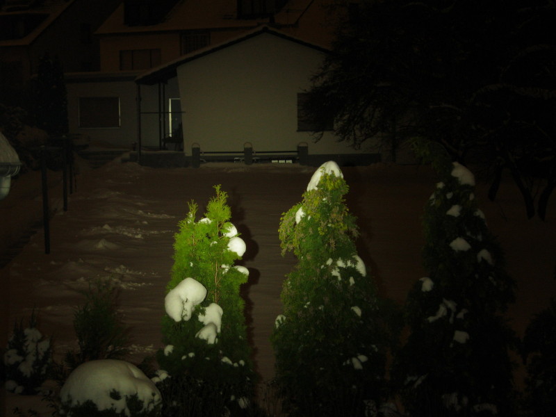

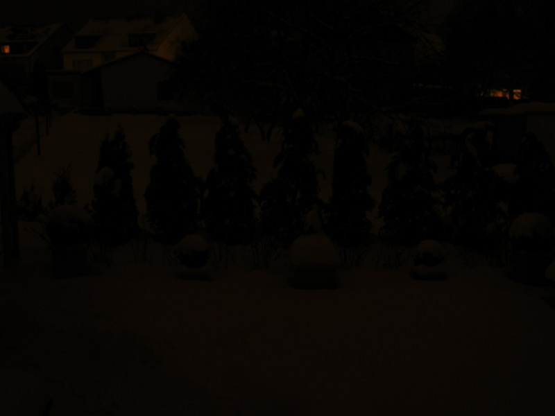

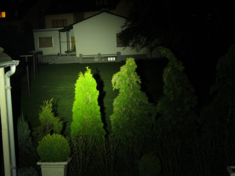

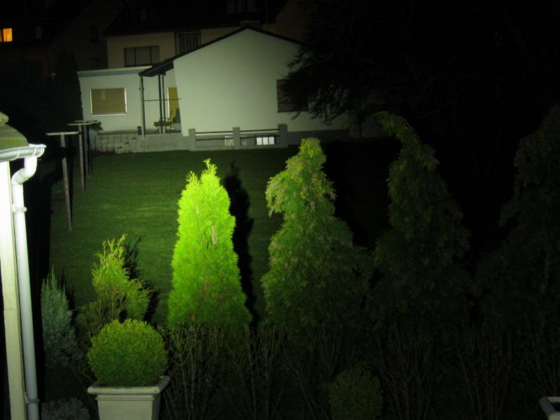

Javelin auf Low:
LD20 auf Low:
Lavelin auf Mid:
LD20 auf Mid:
LD20 auf High:
Javelin auf Max:
LD20 auf Turbo:
