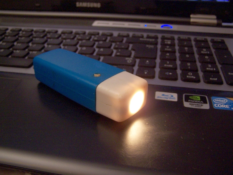

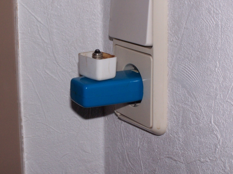

dann will ich hier auch mal mein ältestes Schätzchen zeigen. Es ist eine alte Varta Taschenlampe mit NC-Akkus. Aufgeladen wird das Teil in der Steckdose, das hat auch gut 38 Jahre bestens funktioniert. Sie lag immer am Bett, der Weg zum Lichtschalter war laaaang
Die letzten Jahre lümmelte sie allerdings in irgendeinem Schubfach, ich hatte ja LEDs
Heute habe ich mal aufgeräumt (meine Frau lag mir in den Ohren) und siehe da, sie geht nicht! Klar, Akku leer.... Aber nun war ich angefixt. Zunächst mal auf gemacht und örks! Alles voller weißem Schnee
Ist nach gut 41 Jahre wohl auch normal. Es war noch der Originalakku von Varta, nur den Vorschaltkondensator musste ich vor etwa 20 Jahren wechseln.

Habe fertig! Sie hat schon einiges mitgemacht, das sieht man auch. Ist halt inzwischen eine alte Dame
Sie hat bisher aber ganz sicher länger gelebt als so manches Chinaschnäppchen je erreichen wird!
So, jetzt wieder ein paar Stunden in die Dose, dann ist wieder Licht.
Ich hoffe doch.... Diese Linsenbirnchen muss ich noch irgendwo als Ersatz haben, falls die durch ist.
