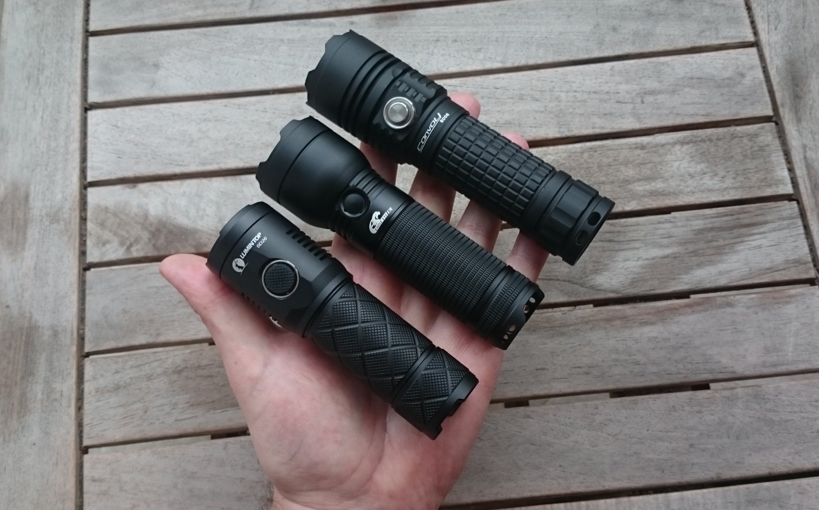

    Hier zwei Beamshots von Bluzie, da kannst Du die beiden vergleichen.
    Lumintop SD26 CW:http://abload.de/img/comp_3ap11900970mjipissix.jpg
    Eagle Eye X7R NW:https://abload.de/img/ap1190531ypulr.jpg
    Hier sind die beiden im direkten Größenvergleich, unten die SD26 und in der Mitte die Eagle Eye.

  18. Ich habe ja auch, wie auf dem Bild unschwer zu erkennen ist, die Eagle Eye X7R empfohlen. Bei der habe ich etwas über 25.000 Lux gemessen.

  20. Da hab ich doch glatt einmal X7R und einmal X2R geschrieben...:peinlich:
    Ist berichtigt.
