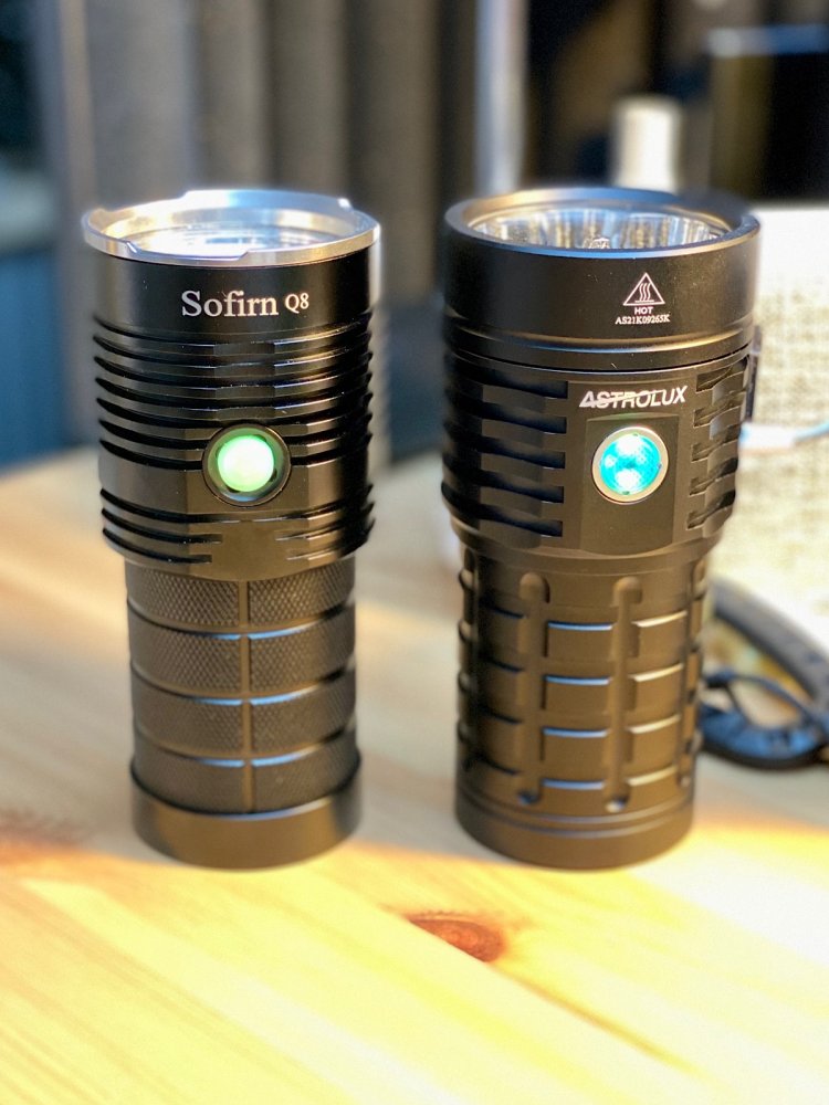

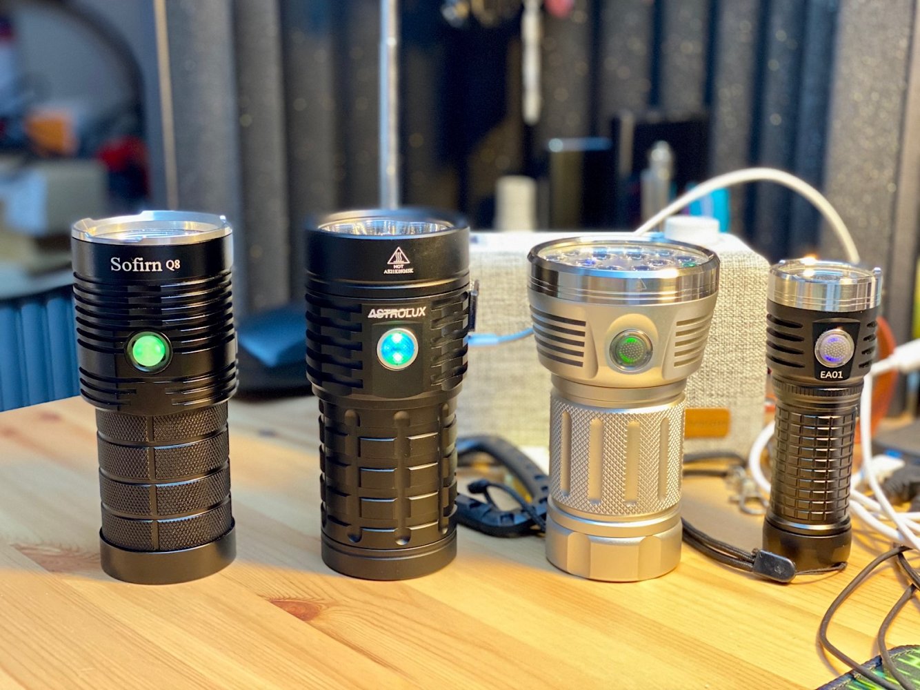

Ahh..eine Sofirn Q8 Pro von Astrolux :)
Sieht auf jeden Fall kompakter und hübscher aus als die MF01s, aber die Eckdaten reizen mich nun überhaupt nicht :pfeifen: viel zu ähnlich zur genannten MF01s
heizer
11 Juni 2010
1.679
2.197
Rheinhessen, 67...
Astrolux ist ja nur ein Branding von Banggood. Ich könnte mir gut vorstellen, dass dieses Modell (wie wohl auch die anderen „EC“ - Modelle) tatsächlich bei Sofirn gefertigt wird.
Ein Nachfolger der (von Mateminco gefertigten) Astrolux MF01S, mit Ladeanschluss, 3x21700 (und hübscher ;-) ), wird wohl auch nicht mehr lange auf sich warten lassen.

Der Vergleich hinkt imho ein wenig.
Ich meine vorwiegend das Aussehen.
Außerdem soll die Q8 Pro mit deutlich mehr als 11000 Lumen gemessen worden sein,somit steigt auch die Reichweite und vom Umfang her spielt es keine Rolle,ob Du 4×18650 oder 3×21700er verwendest.
PS: Die genannten Eckdaten beziehen sich auf die MF01s, lediglich das Aussehen war auf die Q8 Pro bezogen

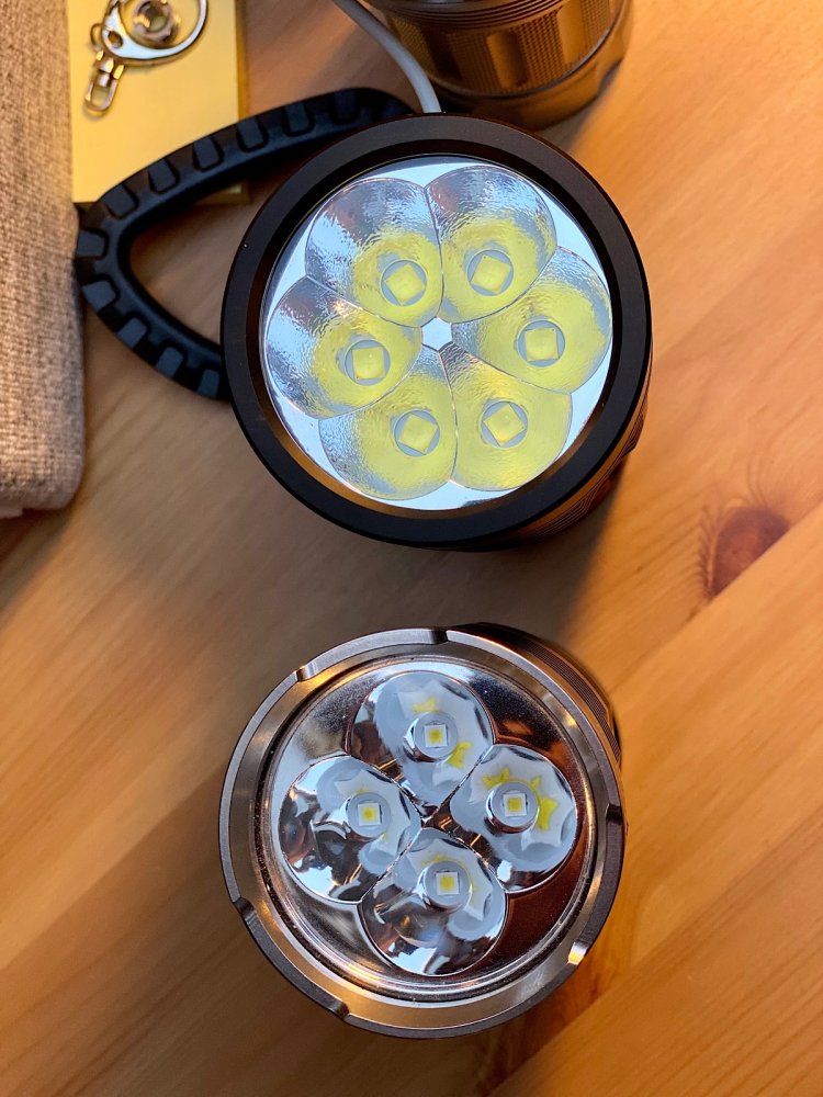

Je länger ich mir das Foto der sechs seltsam geformt anmutenden Reflektoren der EC06 anschaue, umso mehr macht es mich kirre.
Das sieht irgendwie komisch aus. Oder täuscht das bzw. habe ich einen Knick in der Optik? 8|
frastad
1 Januar 2020
121
66
Das ist nur nicht direkt von oben sondern leicht versetzt...
und dadurch ergibt sich die optische Täuschung, dass die "Reflektoren-Felder" nicht gleichgroß wären!
Sieht ja bei der Q8 auch so aus als wären die nicht gleich.
Ruhig Blut... hast keinen Knick in der Optik! :grinsen:

Kabukimann
9 Oktober 2019
2.567
2.384
Ja, dass es versetzt ist, ist mir nicht entgangen. Aber trotzdem sieht es seltsam aus, viel "schlimmer" als bei der Q8. :rofl:

heizer
11 Juni 2010
1.679
2.197
Rheinhessen, 67...
Ich hatte bei dem Bild eher den Größenvergleich im Sinn. Aber sie ist tatsächlich viel schlimmer als die Q8, zumindest was die Helligkeit angeht ;)

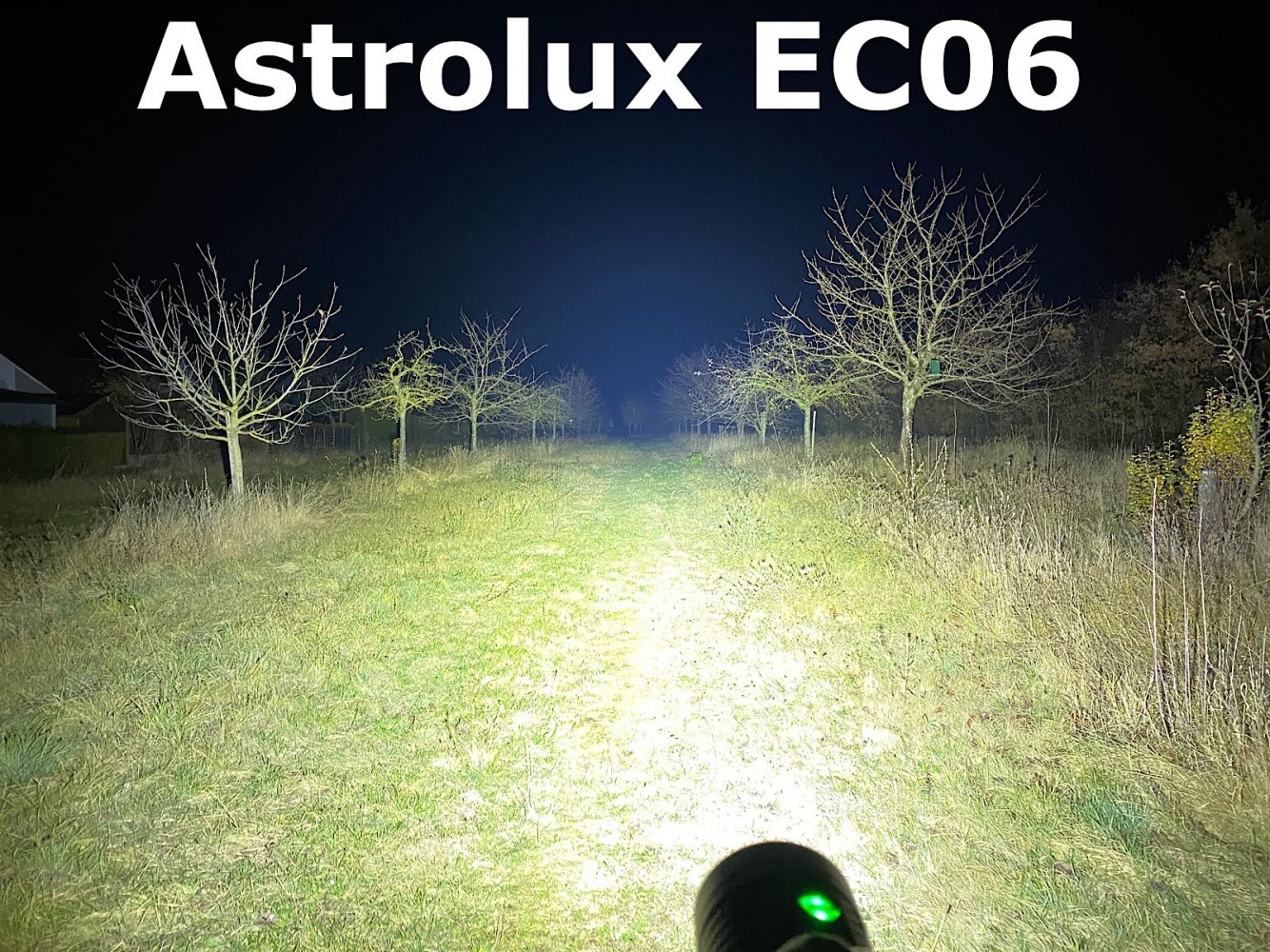

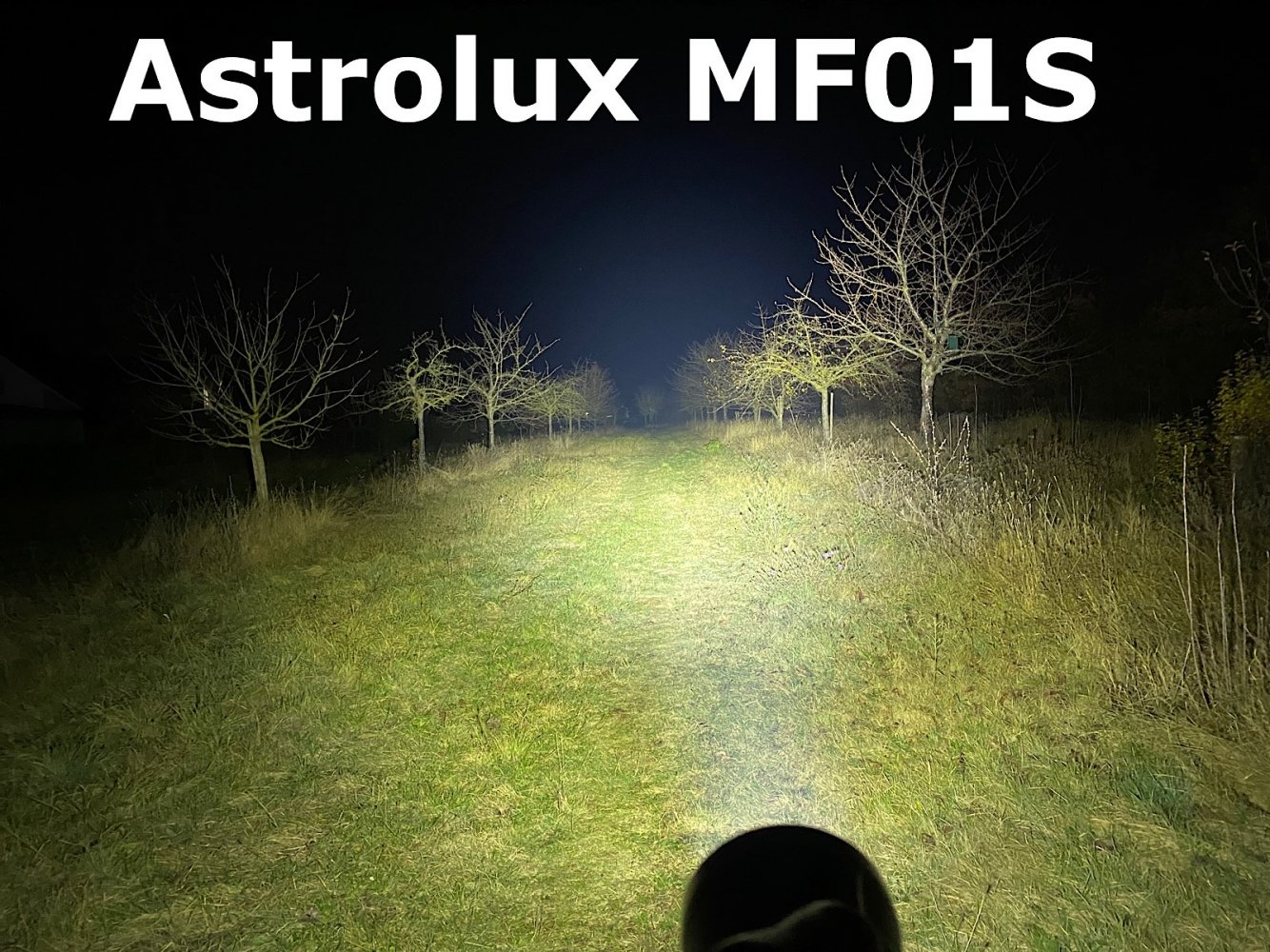

Ich hatte die EC06 und die MF01S gerade mit auf der Gassirunde. Die MF01S geht sichtbar weiter, aber die EC06 ist dafür sichtbar heller/breiter. Ich bin mal gespannt, was hier für Lumenwerte ermittelt werden (ich kann das leider nicht besonders gut). Aber seht selbst - ich habe mal zwei Beamshots aus der Hand geschossen:
Ok, aber auf den Fotos wird das nicht unbedingt deutlich. Der Baum im zentralen Bildhintergrund wirkt auf mich nämlich so gut wie gleich hell. Liegt vielleicht am Belichtungsausgleich der Smartphone-Klickse, aber möglicherweise auch daran, dass die geringere Seitenausleuchtung der MF01S eine größere Helligkeit in der Mitte suggeriert?
Das fällt auf dieser Beamshot Strecke tatsächlich, auch mit dem Auge, kaum auf. Ich hatte die Bilder sicherheitshalber doppelt gemacht, aber das hat nichts geändert. Die Kameraeinstellung war (wie -zwecks Vergleichbarkeit- immer an dieser Stelle) auf manuell 1/15 sec. Iso 1600, 5.000K gestellt (iPhone 11 pro mit ProCamera App).
Ob da noch ein automatischer Optimierer eingreift weiß ich allerdings nicht. Es wird nichts nachbearbeitet, nur auf <1 MB verkleinert, zwecks Konformität zur Forengalerie. Die Akkus beider Lampen hatten nach der Runde noch ~ 4Volt.
Auf einer 300 Meter Strecke (freies Feld mit Bäumen am Ende) war der Unterschied live deutlicher zu sehen. Daher ist die oben zu sehende Strecke evtl. einfach etwas zu kurz für Lampen in der 80+ klux Klasse.
Was auch deutlich auffällt, ist die schnellere Wärmeentwicklung bei der EC06 ggü. der MF01S auf Turbo. Bei der erheblich breiteren Ausleuchtung und der guten Reichweite stützt das die Vermutung, dass da auf Turbo -zumindest anfänglich- deutlich mehr als die angegebenen 16 kLumen raus kommen.
Ich habe jetzt mal die beiden Bilder als Gif aneinander gehängt. Da ich kein Stativ dabei hatte, ist das leider nicht sehr deckungsgleich.
Ich versuche, das in den nächsten Tagen mal mit Stativen zu wiederholen.

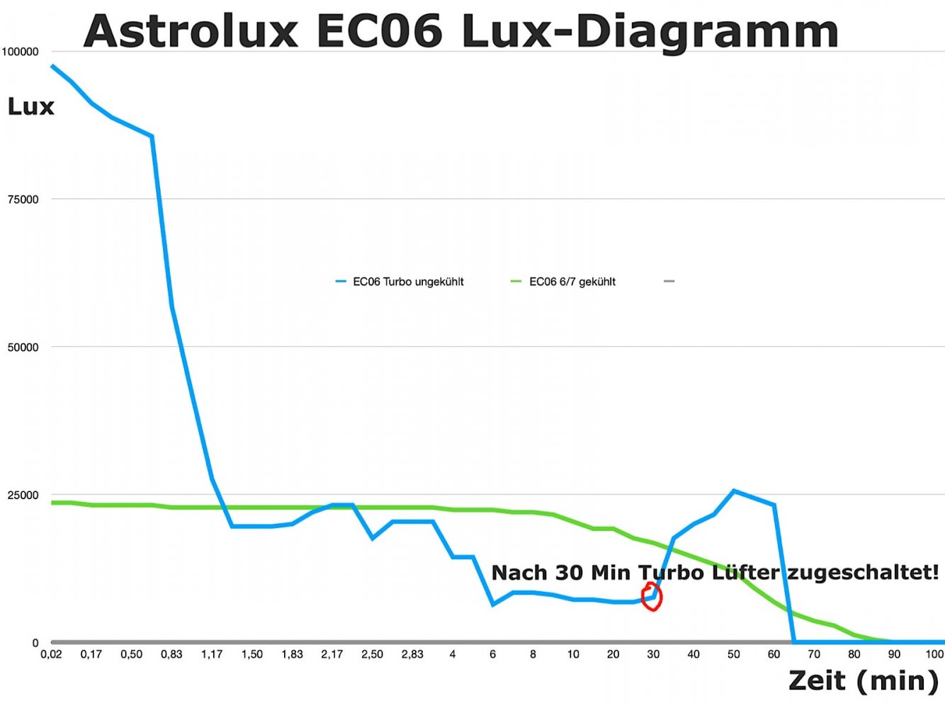

Ich habe gerade mal ein paar Messungen gemacht:
Ladeschlußspannung 4,22 Volt
Turbo:
Beim Start auf Turbo werden kurzzeitig fast 100 kLux erreicht. Nach 10 sec. 91 kLux, nach 30 sec. 87 kLux.
Bei Temperatureinstellung 60 Grad wird dann nach ca 45 sec abgedimmt.
Die Temperatur schwingt kurzzeitig auf 66 Grad über und pendelt sich nach 15 Minuten auf ca 57 Grad am Lampenkopf ein.
Die Temperatur wird dann durch maßvolles auf-und abdimmen gehalten (das kommt durch die grobe Meßwerterfassung in der Grafik nicht richtig zur Geltung).
Nach 30 Minuten habe ich einen kleinen Ventilator zugeschaltet. Dabei hat sich dann eine Temperatur von 53 Grad am Lampenkopf eingestellt.
Nach insgesamt einer Stunde konnte die Temperatur nicht mehr gehalten werden und die EC06 hat abgedimmt.
Nach 63 Minuten habe ich den Test abgebrochen.
Die Restspannung der Akkus (Molicel P42A) betrug 3,08 Volt.
Die Leistung der gekühlten EC06 entspricht bei meiner Temperatureinstellung in etwa der Stufe 6 im Advanced UI stepped Mode.
Mit dieser Stufe habe ich daher dann -von vorneweg mit dem kleinen Ventilator gekühlt- einen zweiten Lauf gestartet.
Stepped Mode, Stufe 6 von 7 (advanced UI)
Start mit ~23 kLux
Nach 5 min 52 Grad, nach 10 min 57 Grad.
Nach 25 Minuten werden 53 Grad erreicht. Es findet hier aber kein Nachregeln der Helligkeit statt. Stattdessen fallen Helligkeit und Temperatur stetig weiter. Nach einer Stunde waren noch 32 Grad „übrig„ und die Helligkeit dümpelte langsam weiter herunter.
Nach 75 Minuten habe ich die Messung beendet und die EC06 des öfteren wieder hoch geschaltet, um die Abschaltspannung messen zu können. Diese liegt bei 2,8 Volt.
Während die EC06 demnach im Turbo sauber nach Temperatur regelt, findet in den Leuchtstufen (zumindest mal in der Stufe 6) leider kein Nachregeln statt.
Eine interessante Erkenntnis. Offenbar ist es zu aufwändig, die Temperatursteuerung auf die niedrigeren Leuchtstufen auszuweiten, obwohl gerade diese Stufen eher dauerhaft genutzt werden.
Das nehme ich auch an. Die Temperaturbegrenzung alleine ist wohl gut umsetzbar. Dazu noch zu beachten, dass eine bestimmte Helligkeit nicht überschritten werden darf ist aber ein zusätzlicher Parameter. Um das zuverlässig zu regeln müsste vermutlich die den LEDs zugeführte Energie gemessen und dann -in Abhängigkeit von der aktuellen Temperatur- nachgeregelt werden.
Ich nehme an, dass Anduril sowas nicht kann (?). Daher muss man (so scheint es mir) bei nachlassender Helligkeit irgendwann ggf. hochschalten und damit quasi eine höhere obere Grenze freigeben. Denn es war kein Problem, der EC06 durch hochschalten in Stufe 7 einen höheren Output zu entlocken. Sie macht das nur halt nicht automatisch. Und die Höchstleistung gibt es (natürlich) auch nur mit vollen Akkus.

Hier der Direktvergleich
Guten Morgen :)
Wie ist denn Dein Eindruck mit der Eigenblendung?
Durch den weitreichenden Spot der MF01s gibt es ja fast keine EB, die EC06 sieht da schon deutlich flutiger aus.
Aber die Power ist schon beeindruckend, da wird der Bestellfinger schon ganz unruhig :rofl:
heizer
11 Juni 2010
1.679
2.197
Rheinhessen, 67...
Guten Morgen :)
Die Eigenblendung ist definitiv höher als bei der MF01S. Man kann auf dem letzten GIF an der Seitenfläche der Halteklemme ganz gut sehen, dass da einiges mehr an Licht hinter der Lampe ankommt. Und auch, dass die Bereiche neben den Baumreihen nicht im Schwarz „absaufen“ zeigt deutlich den flutigeren Charakter. So krass wie ich das bei der X50 empfunden habe, ist es aber nicht.
Insgesamt kommt Beam der MF01S meinem Geschmack mehr entgegen. Zudem mag ich die etwas wärmere Lichtfarbe.
Die EC06 punktet mit kompakterem Kopfdurchmesser, 21700er Support und -vor allem- dem Ladeanschluss (auch wenn der nicht gerade der allerschnellste ist). Dazu kommt natürlich noch, dass der WOW-Faktor beim Einschalten -im Verhältnis zum Preis- wohl derzeit ganz weit vorne liegt.
Bestellfinger-zucken ist daher m.E. eine vollkommen natürliche Flashie-Reaktion :tala:
