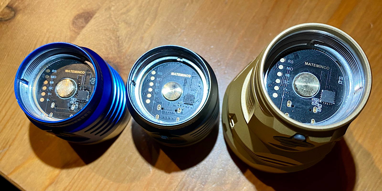

Zum Glück macht der Hersteller es ein einfach und hat die Kontakte rausgeführt. So kann nach belieben eine andere Anduril Version installiert werden. In der man es anpasst wie man möchte. So kann später auch Anduril 2 auf geflasht werden. :thumbup:

Die Kontaktflächen sind frei aber natürlich wie immer bei jeden Hersteller anders angeordnet.
Mein Tool von Hank funktioniert da natürlich nicht. Ist also nicht mal eben gemacht.
