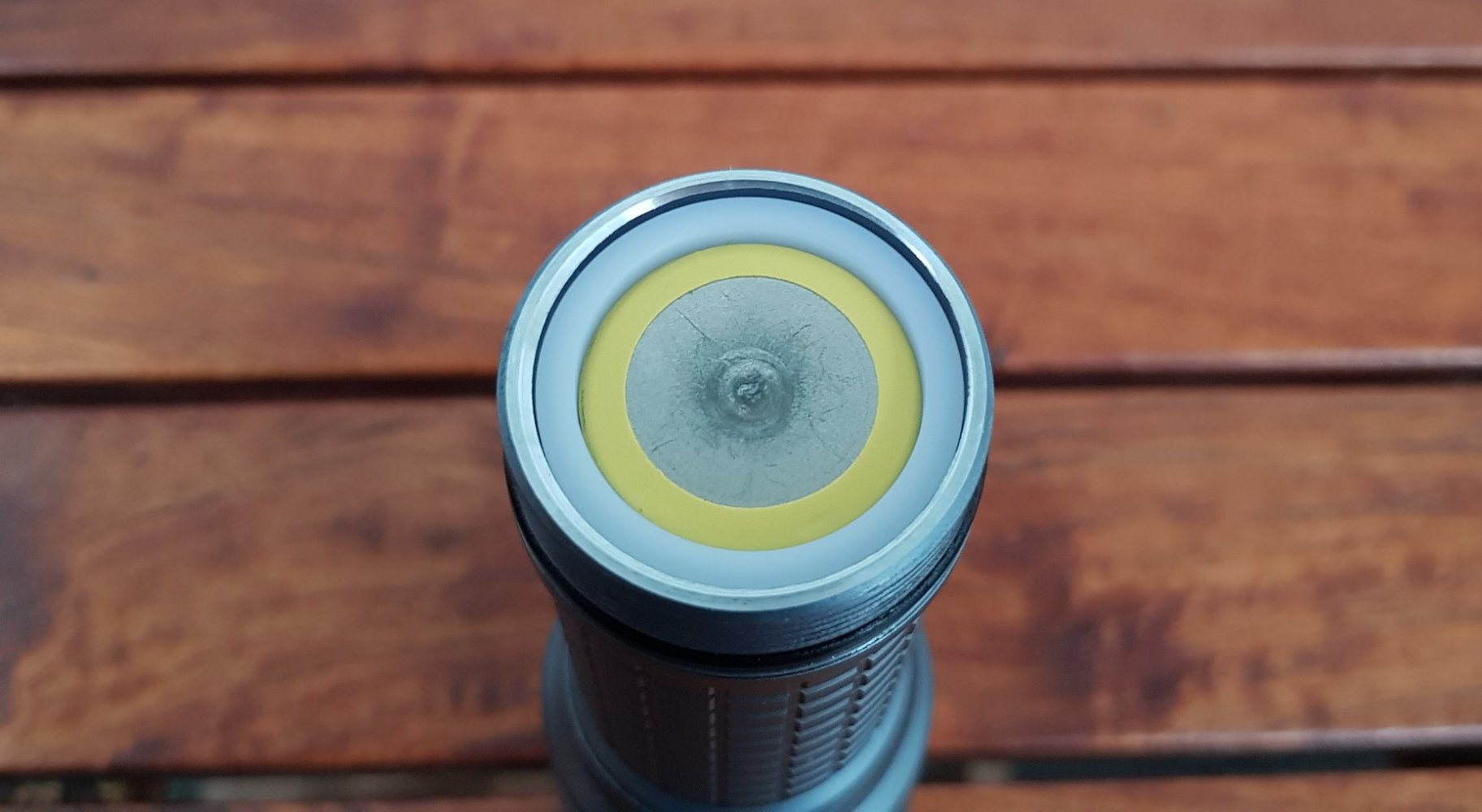

Meine kam heute auch mit SST40 in 5000K (war das Wärmste, was ich bestellen konnte).
Erster Eindruck. Die Lampe ist schick, für 'ne 26650er sehr kompakt (ähnlich Thrunite TC20) und mit dem kurzen Rohr (26350) ein echter "Kraftknubbel". Verarbeitung ist top und die Abdeckung für den USB-C Anschluss ist endlich so gestaltet, wie ich mir das bisher bei des Astrolux-Lampen immer selbst abgeschnitten hatte, damit ich mit dem Zeigefinger nicht dauernd dran hängen bleibe.
Beamshots (aus der Hand und mit dem Handy) gibt es, wenn ich vom Abendspaziergang zurück bin.
