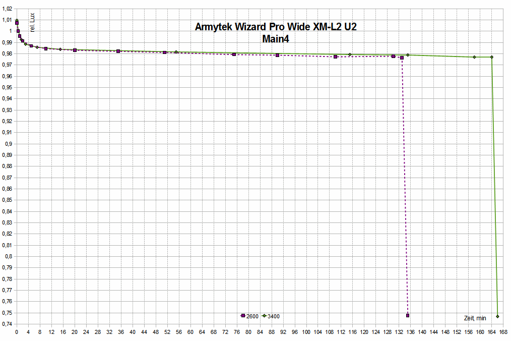

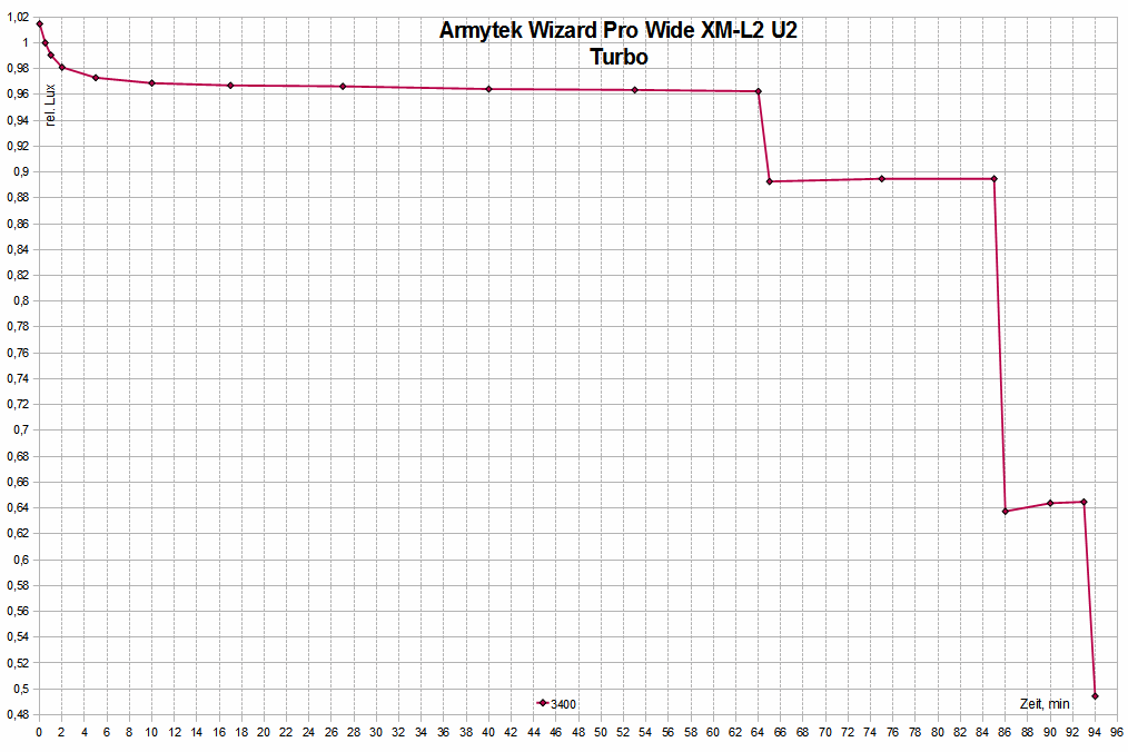

Getestet wurden die Leuchtstufen Turbo (1010lm) und Main4 (550lm), jeweils mit 2600mAh und 3400 mAh Akku.
Die Lampe wurde durch einen Ventilator gekühlt.
Akkus:
- Turbo: Intl-Outdoor 18650 3400mAh, 4,15V - 3,23V
- Main4: Intl-Outdoor 18650 3400mAh, 4,16V - 3,23V / Keeppower 18650 2600mAh; 4,20V - 3,47V
Luxwerte @ 1m (0,5min nach Einschalten):
- Turbo: 1290Lux
- Main4: 840Lux
- y-Achse: Verhältnis Luxwert bei entsprechender Zeit/Luxwert bei 0,5min
Diagramme:
Turbo
Main4
Aufgrund der Laufzeit in der 1010lm Stufe mutmaße ich mal, daß die Lampe die angegebenen LED Lumen nicht erreicht.
Laut Datenblatt müßte das ja eine 3A Bestromung bedeuten.
Solche Treiber dürfte es wohl (noch) nicht geben, die eine XM-L2 U2 für eine Stunde mit 3A aus einem 3400mAh Akku versorgen, oder? :confused:
Doch klar, wenn das ein guter Buck/Boosttreiber ist geht das schon. Wenn der bis 2,8V entlädt kann er ~11,5Wh aus dem Akku ziehen, Knapp 15% Verlust sind wohl im Rahmen.
