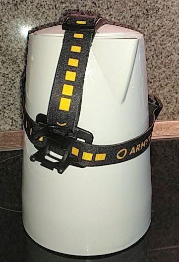

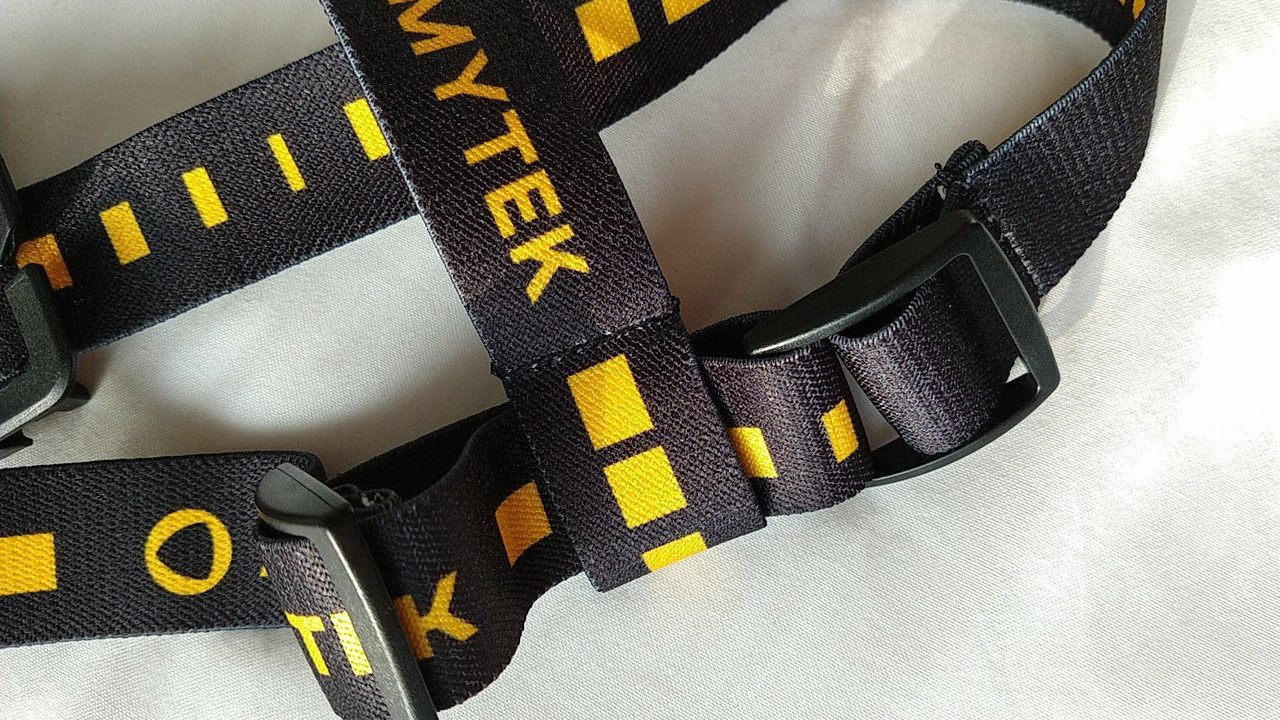

Das mitgelieferte Stirnband besteht aus einem 25 mm breitem Elastikband mit Stegschnallen zur Größenanpassung. Die Lampe wird mittels eines Clips befestigt, der im vorderen Bereich eingeschlauft ist. Zur zusätzlichen Sicherung der Lampe im Clip gibt es ein Gummiband, mit welchem die Lampe zusätzlich befestigt wird.
Wenngleich das zusätzliche Gummiband sicher eine gute ldee ist - keiner möchte beim Mountainbiken seine Lampe abrütteln oder sonstwie am Körper durch ein unvorsichtigen Handgriff aus dem Clip streifen und verlieren - ist dessen Umsetzung nur mäßig gelungen. Zum einen lässt es sich nur schwerlich festmachen, mit Handschuhen schon gar nicht, und wenn es nicht gespannt über der Lampe liegt, droht es abzufallen, da es auf der Unterseite nicht dauerhaft befestigt, sondern nur über einen Haken gestreift ist. Es muss also immer auf Zug belastet sein.
Fun Fact: die Breite des Clips entspricht übrigens der Tubus-Größe von älteren AA-Lampen von Armytek, in meinem Fall der alten Tiara. Wer also noch Silikonhalter dieser Modelle hat, kann die Wizard C2 für Spezialeinsätze modifizieren, bspw. sehr kalte Wintereinsätze, wo die Clipwangen evtl. brechen, während das Silikon geschmeidig bleibt (letzteres habe ich bis -24 °C ausprobiert, die Clips habe ich mangels Ersatz noch nicht für solch einen Test zu zerstören gewagt) oder für Anwendungen, wo auf keinen Fall die Lampe vom Clip fallen darf und sicher vom (geschlossenen) Silikonring gehalten wird.

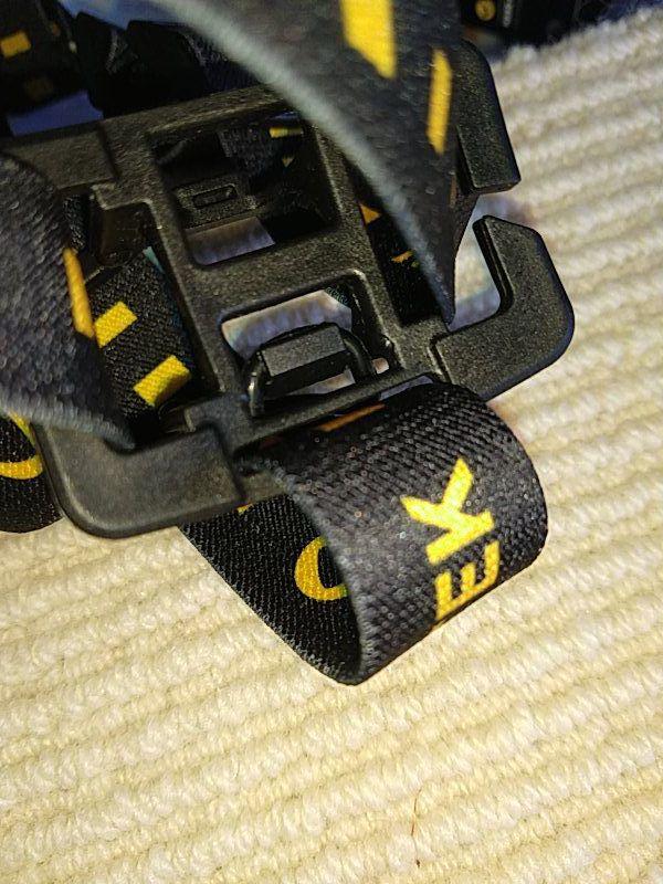

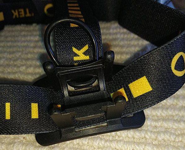

Neben dem horizontalen Band ist noch ein zweites, vertikal verlaufendes Band vorhanden, welches über den Kopf oben drüber geht.
Ein Pluspunkt ist, dass der Lampenhalter (Clip) durch die Schlitze in den Stegen leicht demontiert werden kann (um ihn zu wechseln oder stand-alone an einen Helm zu kleben).
Einen Abzug gibt es sodann für die Montage des dritten Elastikbandes, welches über den Kopf führt. Hier ist der hintere Befestigungspunkt eine genähte Schlaufe, die zum Entfernen jedesmal aufwendig ausgeschlauft werden muss. Für Anwender, die auch mal öfters zwischen Anwendungen mit viel vertikaler Beschleunigung (Joggen) und Einsatzzwecken wechseln, bei denen man eine eher schlanke Lampe mit wenig Bändselei auf- und absetzen möchte, sicherlich keine gute Lösung.

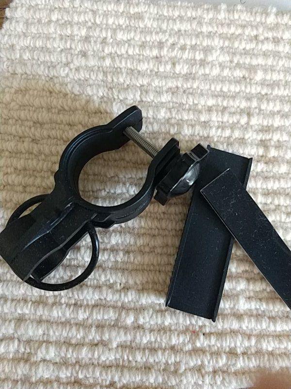

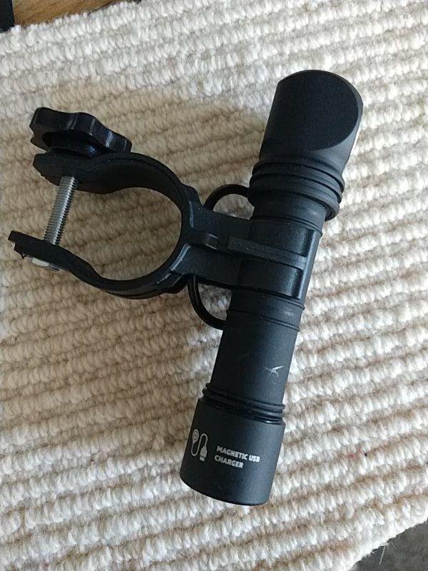

Ferner liegt der Packung noch ein Fahrradlenkeradapter bei.
Mit diesem lässt die Lampe vertikal an Lenkern bis max. 30 mm Lenkerdurchmesser befestigen (den Gummikratzschutz schon mit eingerechnet). Die Lampe wird auch hier mittels eines kleinen Gummirings vor dem Herausfallen aus der Klemmung (die aber eigentlich sehr stramm sitzt) gesichert.
Da die Lampe als Fahrradlampe keine Zulassung hat, habe ich diese Option nicht weiter betrachtet.
Dann gibt es noch zwei Ersatzdichtringe (O-Ringe) und eine Halteklammer, mit der die Lampe bspw. am Hosenbund oder sonstwo vertikal befestigt werden kann. Da die Lampe eine doppelte Dichtung in der Endkappe hat, erlauben die beiden O-Ringe theoretisch nur einen Wechsel der gesamten Dichtung.
Die Halteklammer hat einen sehr festen Sitz an der Lampe, erlaubt aber noch das Drehen der Lampe im befestigten Zustand (wobei dann leider die Lampe zerkratzt). Sie hat am Ende (oder Anfang, je nachdem, von wo man guckt) eine schöne große Biegung, die zudem noch abgerundet ist. Wer das leidige Hängenbleiben an der Kleidung kennt, wenn man solch eine Halteklammer z. B. am Gürtel einstecken möchte und diese eckig, spitz und rau ist und ein Stück Pullover im Hosenbund versenkt, der wird sich hier am Detail freuen.

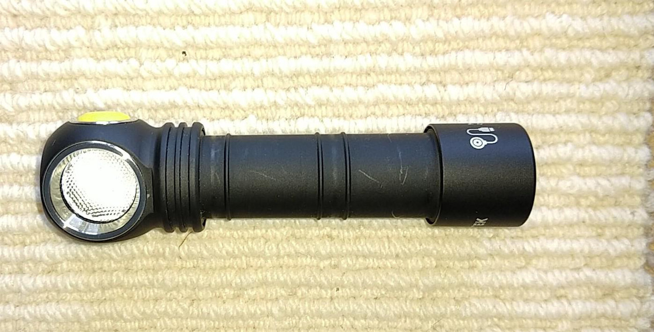

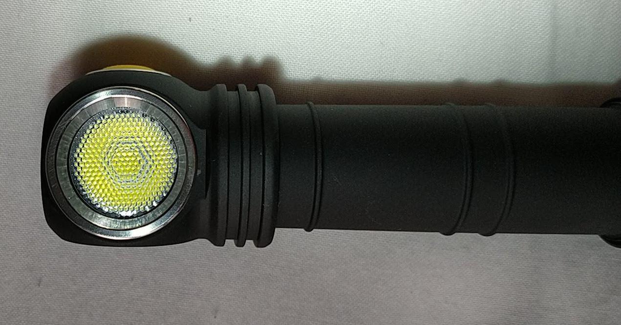

Die Lampe, das muss man in diesem Forum ja nicht weiter erläutern, eine rechtwinklig angeordneten Reflektor. Das Batteriegehäuse akzeptiert Lithium-Ionen-Akkus im Formfaktor 18650 bis (laut Anleitung) 70 mm Länge und mit flachem Pluspol ("flat-top"). Der Federweg in der Endkappe ist aber recht groß, so dass genug Luft für Akkus mit erhabenem Pluspol besteht.

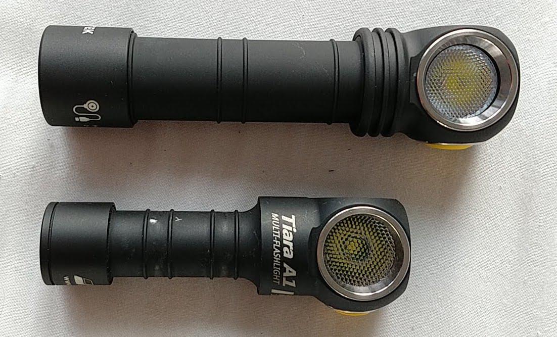

Die Lampe selbst hat eine Länge von 112 mm und einen Durchmesser an der breiteten Stelle von 30 mm. Laut Verpackung sollten es 33 mm sein, aber selbst bei Berücksichtigung des (leicht erhabenen) Gummischalters, messe ich nur 30 mm. Der Tubus ist 20 mm dick.
Auch noch einmal ein Größenvergleich zu der kleineren Tiara A1 (versorgt mit einer AA).

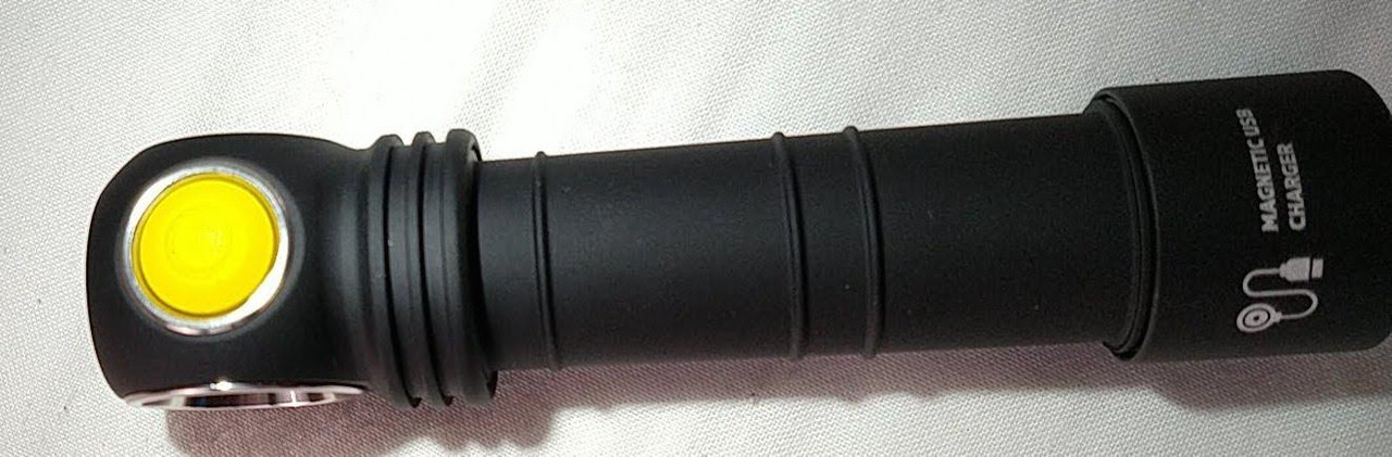

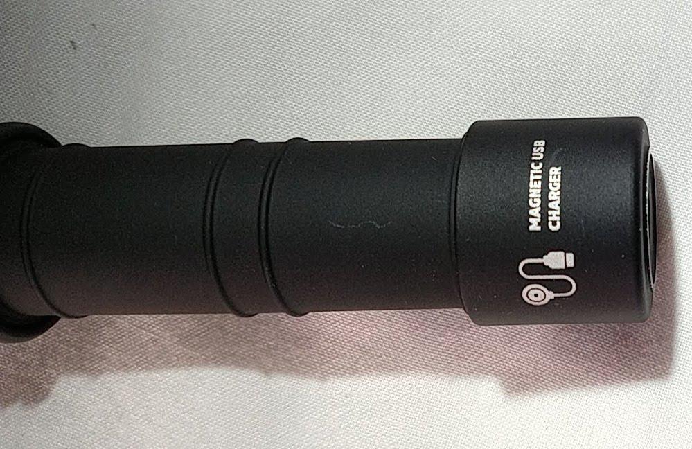

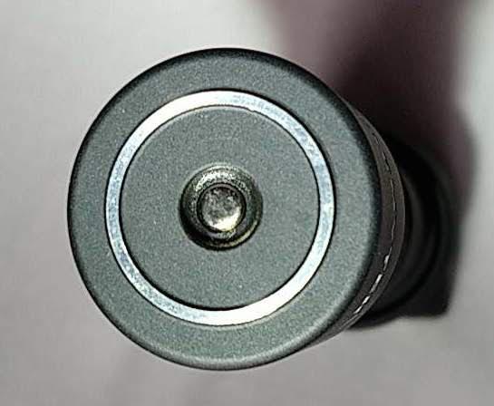

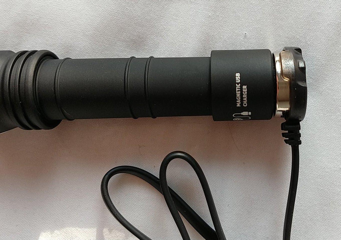

Am hinteren Ende verfügt sie in der Endkappe über eine Magnetkupplung, an der sich das mitgelieferte Ladekabel anhaften lässt.
Der Mechanismus ist dabei so, dass das Ladekabel eine Metallfläche hat mit mittigen (isoliertem und gefedertem) Pol, der gleichzeitig als Führung beim Andockvorgang dient. In die Endkappe integriert ist ein Rundmagnet, an den die Metallfläche des Ladekabels dann haftet.
Vorteil des Konzeptes ist, dass die Lampe so auch gleich eine magnetische Endkappe hat. Ich habe das jetzt nicht groß mit Gewichten gemessen, aber kann sagen, dass die Haftkraft jedoch leider gering ist. An meiner Heizung bleibt die Lampe gut stehen, aber bei leichter Berührung fällt sie ab. Auch, wenn nicht mindestens 80 % der Magnetfläche Kontakt zur Haftfläche hat.
Nachteil ist, dass die Lampe am Schlüsselbund in der Tasche und sonstwo kleben bleibt mit dem Magneten. Bei meiner Tiara konnte man noch nicht-magnetische Endkappen nachbestellen (oder anders herum), ich weiß nicht, ob dies auch bei der Wizard C2 Pro möglich ist. Gewünscht hätte ich mir bei dem Preis vielmehr eine zusätzliche, beiliegende nicht-magnetische Endkappe.
Auf ebenen Flächen steht die Lampe auf der Endkappe ("tail-stand"), aber durch die Größe und Toplastigkeit natürlich nicht sonderlich zuverlässig.
Die Lampe ist nur in der Farbe Schwarz käuflich, für mich leider die unpraktischste Farbe für Gegenstände, die ich vornehmlich im Dunkeln nutze.
Die Lampe weist ein Gewicht von 66 Gramm ohne Akku und 116 Gramm mit (dem im Lieferumfang enthaltenen) Akku auf.
Sie ist laut Hersteller wasserdicht nach IP68-Norm, das entspricht einer Eintauchtiefe von 10 Metern für 2 Stunden. Sie ist zudem besonders robust und steckt laut Hersteller einen Fall aus 10 Meter Höhe weg. Beides habe ich allerdings nicht selbst überprüft.

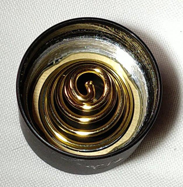

Die Endkappe hat, wie oben erwähnt, eine Feder mit genügend Federweg (als Puffer für längere Akkus). Das Gewinde in der Endkappe und am Tubus ist nicht anodisiert, daher kann die Lampe gegen versehentliches Einschalten gesichert werden ("lock-out"). Diese Funktion benötigt man auch zur Programmierung, aber dazu später. Das Gewinde ist, wie immer bei Armytek, schön gefettet, allerdings ist dies meine erste Lampe von dem Hersteller, bei dem das Gewinde dennoch kratzt beim Aufschrauben der Endkappe. Man sieht hier auch die zwei O-Ringe zur Abdichtung gut.
Oben auf dem Reflektor stehen noch ein paar Modellangaben und seitlich dann der Schalter, gelb, aus einem dauerelastischem Material.

Die Wizard C2 Pro setzt eine TIR-Linse ein, hinter der gemäß Bedienungsanleitung eine Cree XHP50.2 arbeitet. (In der warmweißen Variante ist es eine Nichia).

Die Wizard C2 kann entweder konventionell geladen werden: Endkappe ab, Akku entnehmen, gutes Ladegerät einschalten, alles am Ende retour. Oder aber man nutzt das mitglieferte, magnetische Ladekabel. Da es proprietär ist, habe ich noch einmal den Vorteil herausarbeiten wollen, den es hat, wenn man auch in 15 Jahren noch seine Lampe mit einem entnehmbaren Standardakku und einem Ladegerät einsetzen kann. Bis zu dem Punkt aber, wo man sein Magnetladekabel verschludert und es nicht mehr bei Armytek nachbestellen kann, bietet sich das komfortable Laden über die Magnetkupplung an.
Sie schnappt dank der Führung (Plastikring außen, innen Federkontakt) ziemlich zuverlässig zu. Die Lampe kann dann über eine USB-Schnittstelle (USB-A) geladen werden. Auch löst die Verbindung schnell, aber nicht zu schnell, man reißt also nicht gleich das Laptop runter oder zerknickt das Kabel am Stecker.
Leider muss die Endkappe zum Laden ein Viertel gedreht werden ("lock-out"). Das mag vermutlich aus Gründen der internen Verschaltung oder der Sicherheit so sein, aber schmälert für mich doch erheblich den Ladekomfort. Ich möchte halt die Lampe auf das Regal legen, der Magnetschalter schnappt zu, ich kümmere mich um nichts - und danach ziehe ich die Lampe ab, setze sie auf und sie ist einsatzbereit.

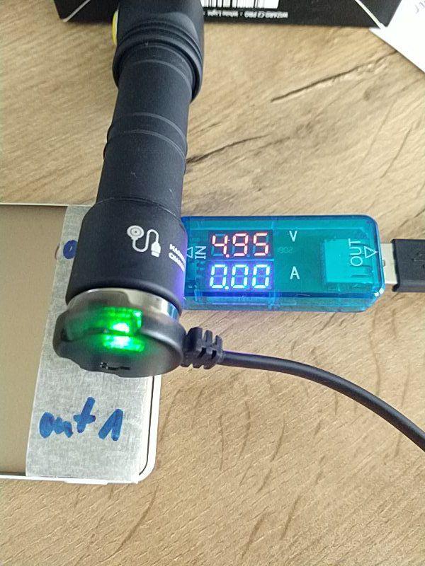

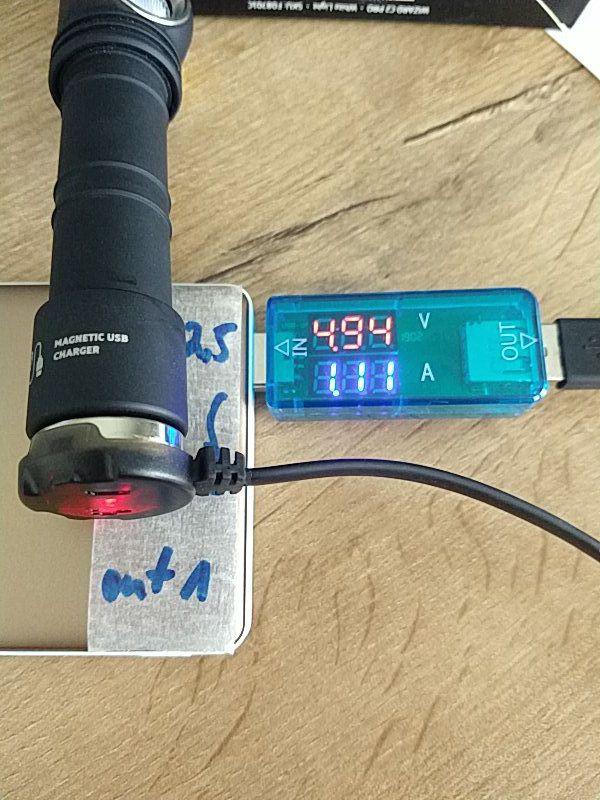

Beim Anschließen der Lampe signalisiert einem die Lampe über die in der Magnetkupplung eingebauten LEDs, ob die Lampe lädt, voll ist, oder man vergessen hat, die Endkappe zu drehen. Die Farbkodierung entspricht der von Ladegeräten gewohnten Logik (konstantes Rot gleich Laden, rotes Blinken ist Fehler aufgrund nicht gelöster Endkappe, grünes Blinken während der Bestimmung der Ladespannung, konstantes Grün gleich voller Akku).
Im März schrieb @znew hier einen reproduzierbaren Fehler der Lampe beim kurzzeitigen Abstecken der Lampe vom Strom. Das konnte ich so nicht nachstellen, meine Lampe lädt einwandfrei, beim kurzzeitigen, wiederholten Abzupfen des Magnetkabels beginnt die Lampe jedesmal das Aushandeln des Ladestroms (grünes Blinken) und setzt dann die Ladung fort.
Die Lampe zieht dabei konstant über 1 A, am Anfang bis zu 1,1 A, das sinkt dann bis 1,08 A, bis die Lampe voll ist.
Das glaube ich nicht . Woher hast du die Info?
Darf ich hier ergänzend auf ein ebenfalls sehr ausführliches review der Wizard C2 Pro-warm von lock aus dem BLF verweisen
https://budgetlightforum.com/node/78337
Dort wird auch auf eine Cree XHP50.2 in der warm Variante verwiesen.
Das würde auch def. besser zur bisherigen Konzeption der Wizard passen.

Hi Jürgen, das steht so in der Anleitung, da ich die warmweiße nicht vorliegen habe, kann ich das auch nicht verifieren (selbst dann vermutlich auch nicht :) )
Du hast recht. Die Wizard C2 Pro gibt es neben der XHP50.2 white und XHP50.2 warm Variante auch mit einer Nichia (genau gesagt Nichia 144AR)
https://www.armytek.com/flashlights/models/wizard/armytek-wizard-c2-pro-nichia-magnet-usb-warm/
Die Lichttemperatur wird mit 4500K angegeben. Als warmweiß würde ich das nicht bezeichnen, wird irgendwo in der Mitte zwischen der white und warm Version liegen. Im direkten Vergleich unterscheiden die sich schon sehr deutlich bei der Wizard V3 Pro. Ich denke das wird bei der Wizard C2 Pro nicht anders sein.
