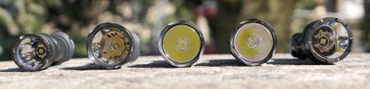

(v.l.n.r.: Dobermann XPH35, Viking XP-L, Viking Pro Max, Predator Pro Max, Wuben T1)
