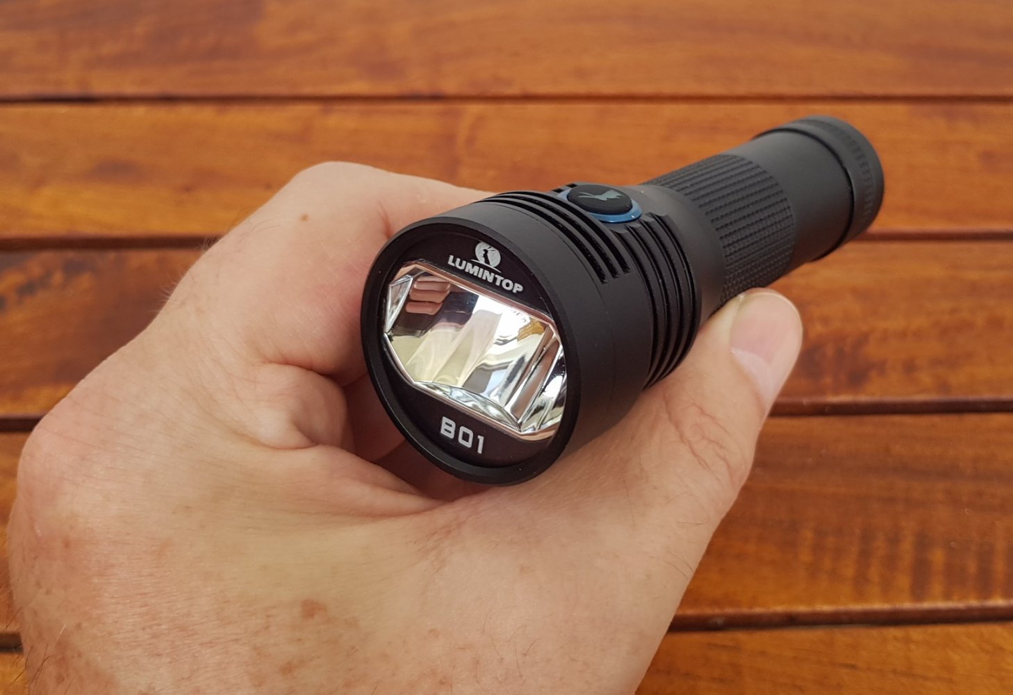

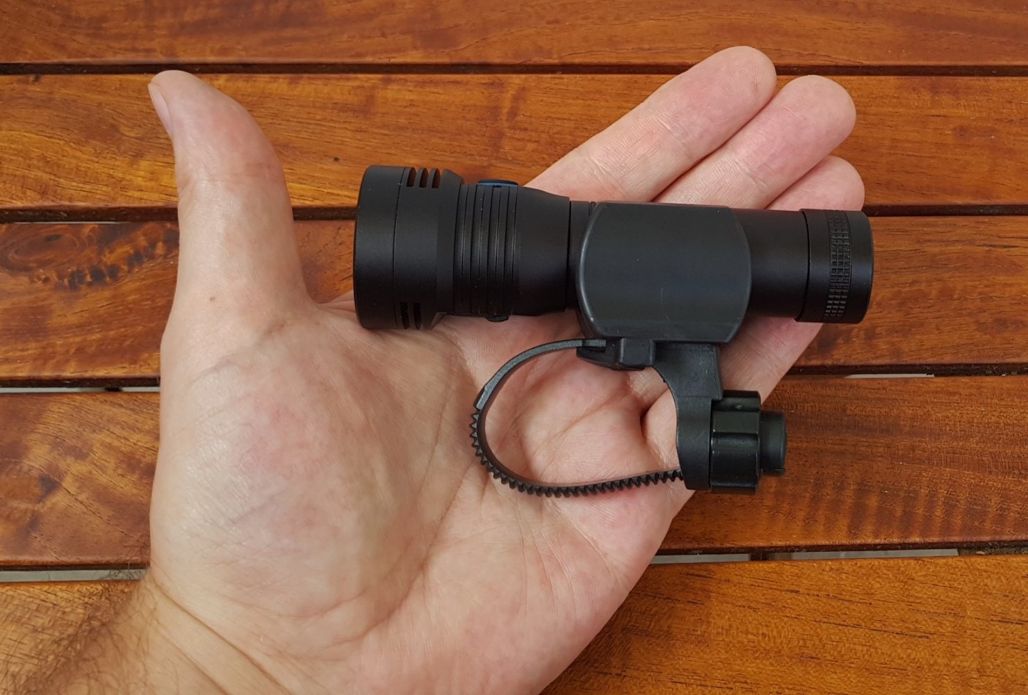

Lumintop hingegen ist ein bekannter Hersteller von Taschenlampen und hat mit der C01 und B01 zwei Lampen herausgebracht, die zur Montage am Fahrrad gedacht sind. Die B01 hat die Form einer Taschenlampe und kann auch als solche benutzt werden. Beide haben einen Reflektor mit dem durch eine scharfe Hell/Dunkelgrenze nach oben, der Gegenverkehr nicht oder kaum geblendet wird. Die B01 ist die leistungsstärkere und vielseitiger einsetzbare Lampe die auch einen deutlich größeren und wechselbaren Akku hat, damit gibt es quasi kein Laufzeitlimit... ;)
So sieht die Lumintop B01 aus.

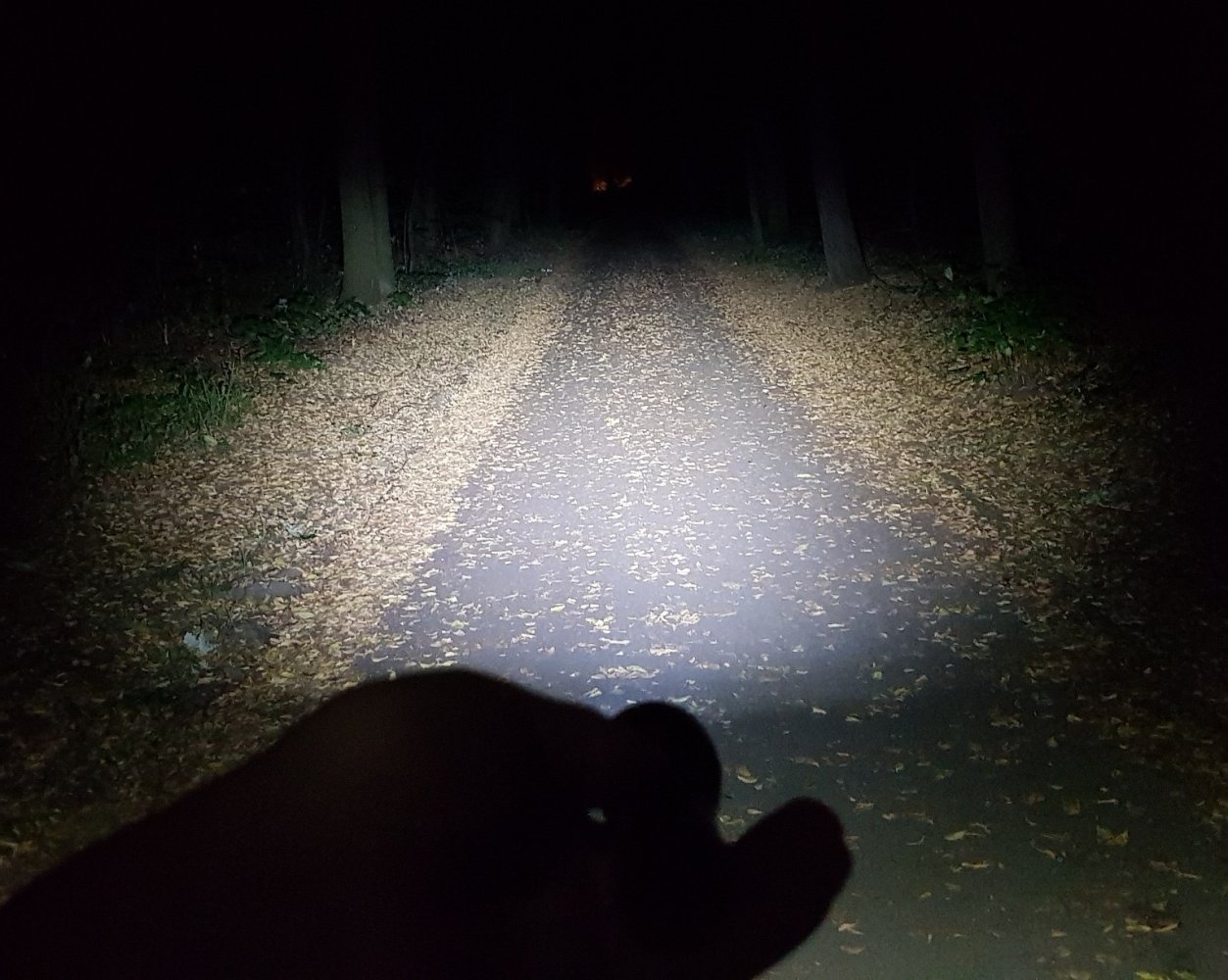

Hier ist das nach oben abgegrenzte Lichtbild erkennbar.

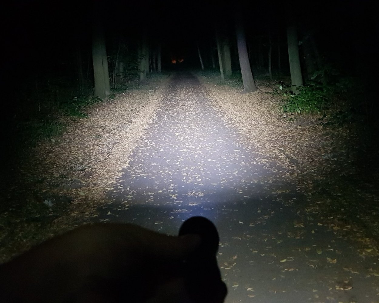

Stellt man die Lampe etwas höher ein, sieht es so aus.
