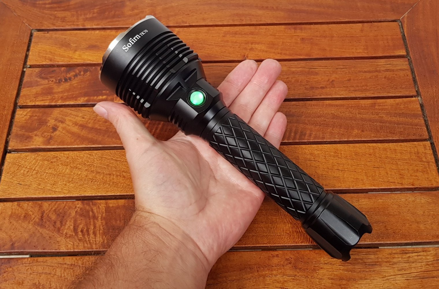

vielleicht sagt Dir ja z.B. auch eine Sofirn TK70 zu. Sie kann mit 2x 18650 Akku betrieben werden, es passen aber auch 2x 26650 Akkus. Daher ist das Akkurohr etwas dicker und die gesamte Lampe auch etwas größer und schwerer. Aber mit 5500 Lumen und 117.000 Lux (eigene Messung) macht sie ordentlich Licht...:thumbup:
Damit Du die Abmessungen besser einschätzen kannst.
Hier ein selbstgeknipster Beamshot.
