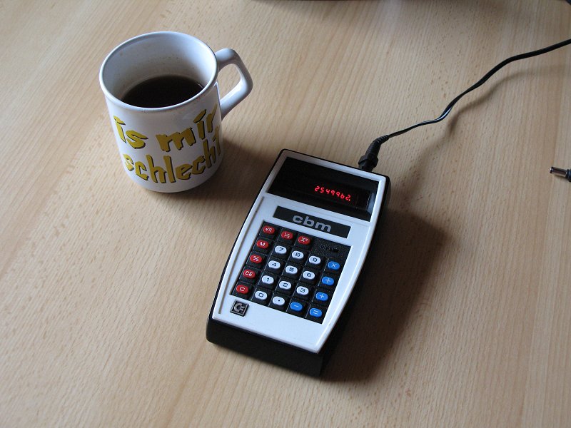

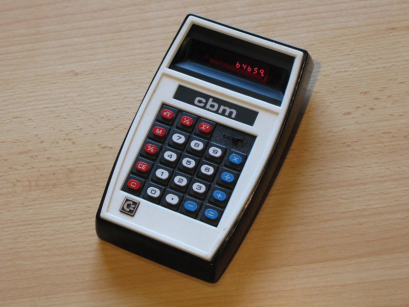

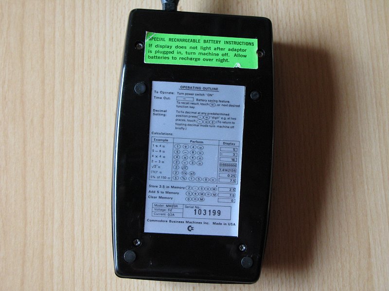

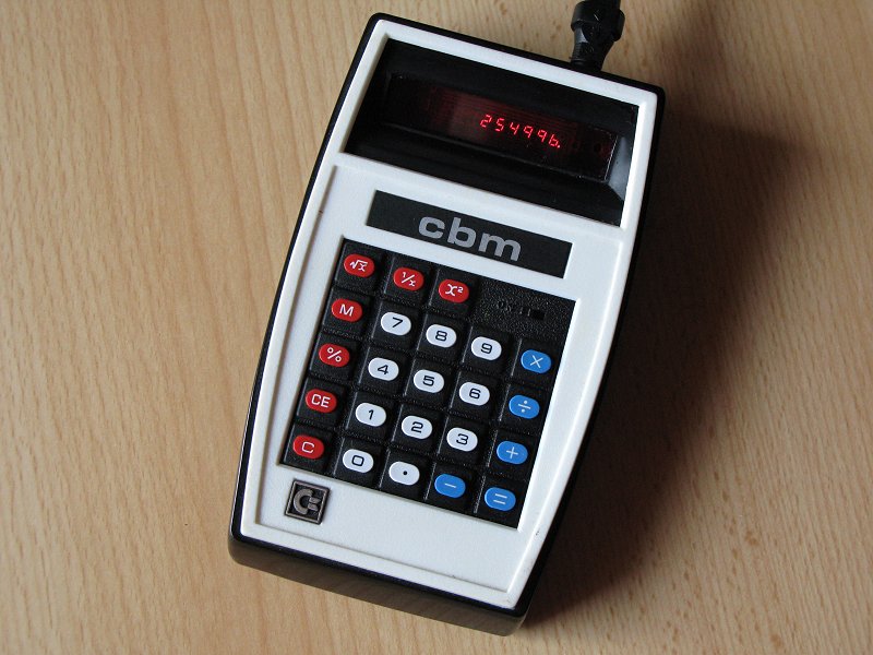

  10. Das nicht gerade, aber ich habe hier noch altes Zeugs von Commodore rumfliegen. Neben einen PET 2001 und einer Spielkonsole aus den Siebzigern auch diesen alten Rechner!
    Funktioniert sogar noch! :thumbsup:
    Allerdings nur mit Netzgerät, die eingebaute Batterie muß schon lange hinüber sein! Hm, 6V braucht der, eventuell mal zwei 14500er einlöten.
    Hab auch kein Herstellungsdatum gefunden, schätze den mal auf ende der 70er Jahre! Auch schon Antik! :)
    #10 CR123A, 26. Oktober 2014
    Ratzepeter und light-wolff haben sich hierfür bedankt.
  11. Das halte ich für eine schlechte Idee.
    - 2x14500 haben knapp 8,4V wenn sie voll geladen sind
    - Der eingebaute Akku wird bei Netzbetrieb geladen, die dafür vorhandene Ladeschaltung ist sicher nicht im entferntesten für Li-Akkus geeignet.
    - die angegebenen 6V sind die Eingangsspannung für den Netzbetrieb, das heißt nicht, dass der eingebaute Akku eine Nennspannung von 6V hat. Das dürfte deutlich weniger sein.
    Phantom und CR123A haben sich hierfür bedankt.
  12. Da wirst du wohl Recht haben. Hab den Rechner gerade mal aufgeschraubt! Da sitzen vier Akkus drin, jeweils mit einer Größe von einer halben AA. Könnten vier Akkus a 1.2 V sein, verbunden mit einem einzelnen Widerstand zur Buchse. Interessante Ladereglung! 8|
  13. NiCd machts möglich;) Haben ein paar schöne Vorzüge (entladen bis 0,0V möglich, vollladen in 20min möglich, entladen mit 30 und mehr C möglich). Leider nicht mehr/ nur noch schlecht zu bekommen.

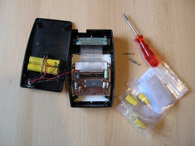

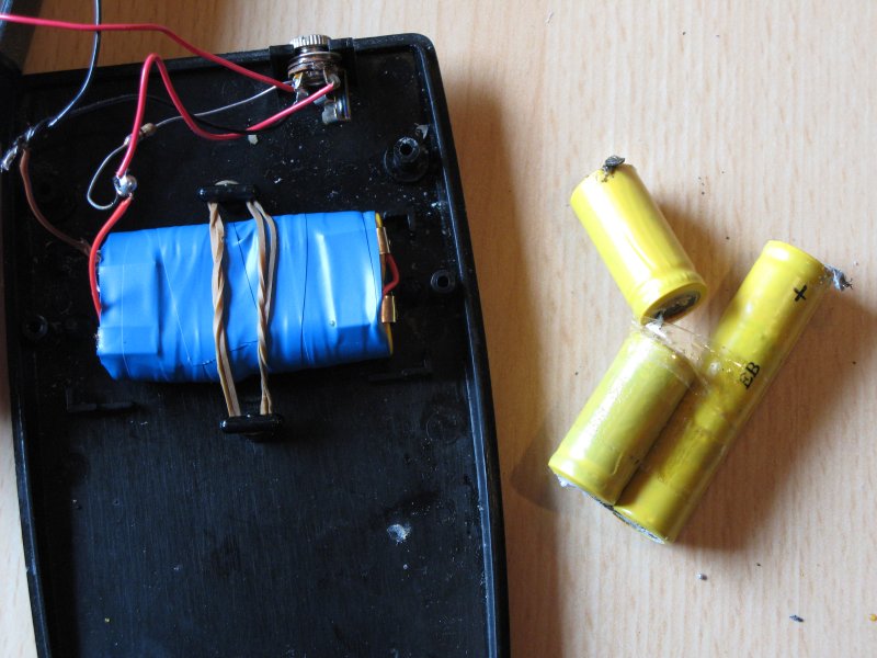

  18. Danke an light-wolff nochmal für den Akku Tipp, habe den alten Rechner nochmal neues Leben einhauchen können! :)
    So sieht das Gerät von Innen aus, man beachte die innovative Gummiband Akkuhalterung! :thumbsup:
    70er Jahre Technik, bestimmt noch per Hand (in einen Hinterhof, nicht mehr in einer Garage) zusammengelötet...
    Den neuen Akkupack hab ich mal umwickelt, bei dem Alten war noch Tesaband drum! :D
    Funktionstest, und geht! :)

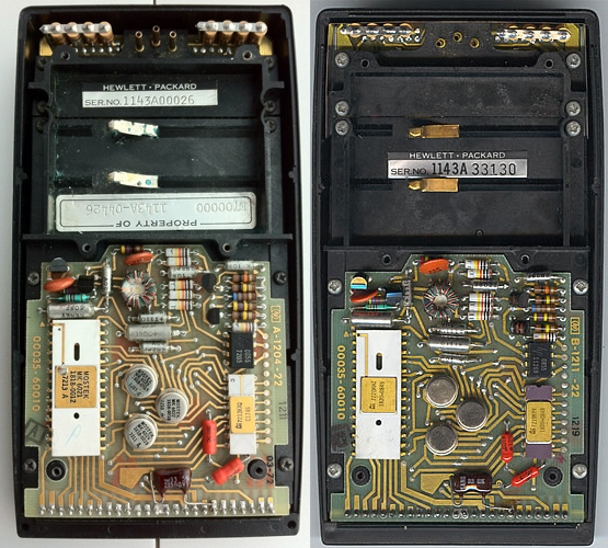

  31. *kreisch* ich sehe gerade, daß ist ein Minuteman 2. Gebaut ab Ende 1972. Das entspricht dem Jahr, in dem HP seinen ersten Taschenrechner (HP-35) auf den Markt brachte (der übrigens der erste wissenschaftliche Taschenrechner überhaupt war).
    Ein Blick ins Inneleben eines HP-35. Man sieht schon, daß HP ein Premium-Hersteller war (ist imho doch ein gutes Stück hochwertiger ausgeführt). (zweilagige Platine)
    p.s. ich sehe gerade die Seriennummer des linken Rechners im Bild 1143A00026. Demzufolge ist das ein Rechner aus der Woche 43 von 1981. Mit der Seriennummer 00026 dürfte das sogar ein Vorserienmodell sein (was kaum bekannt ist: die Seriennummern bei HP wurden normalerweise erst ab 100 gezählt. Das passt auch zum Jahr, der 35 kam erst 1972 auf den Markt.
    Was ich mich seit ein paar Monaten frage... in den 80er-Jahren hat wirklich jeder die Dinger einfach als Fluoreszenztriode bezeichnet. Wenn ich jetzt Google mit diesem Wort füttere, erhalte ich exakt einen (!) Hit. Und der verweist auf einen alten RIM-Bausatz aus den 80er Jahren....
    Von wegen das Internet vergisst nichts. :S

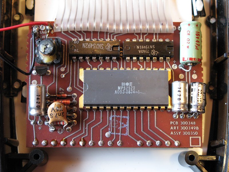

  32. So sahen meine selbstgemachten Platinen Anfang der 1980er aus ;). Keine einheitlichen Winkel, kein Löststoplack, kein Bestückungsaufdruck, 1mm breite Signalleitungen, handgelötet.
    Sicher? Der HP-35 wurde m.W. 1981 schon lange nicht mehr gebaut. Die ICs auf dem Foto sind Baujahr 1972, sofern man es erkennen kann.
    Fluoreszenztriode höre ich ehrlich gesagt zum ersten Mal, und ich beschäftige mich seit ca. 1981 intensiv mit Elekronik. Das WWW gab's 1980 noch lange nicht, also konnte es sich nichts merken. ;)
  33. Es handelt sich tatsächlich um Trioden. Dadurch ist es möglich, die Segmente einfach zu multiplexen.
    Man kann die Displays auch als Verstärkerröhre verwenden: Das Vakuum-Fluoreszenz-Display
  34. Also ich meine da eine zweilagige GFK-Platine zu erkennen. Ist ähnlich wie in meinem alten HP-Oszi von 1969 (nur etwas breitere Leiterbahnen und nicht mehr verzinnt).
    Wenn mir in den 80er Jahren in Consumer-Geräten solche Platinen begegneten, war das selbst da noch etwas auffälliges. ;)
    Ich will nicht sagen, daß das nach heutigen Maßstäben besonders aussieht... aber speziell im Vergleich zum Inneleben des Commodore.
    Sorry, es sollte aber bei meiner Datumsaufschlüsselung natürlich 1971 nicht 1981 heißen. :peinlich: Auf der Seite zu dem Bild wurde auch schon darüber diskutiert, daß die Platine vermutlich mal ausgetauscht wurde (Datecode der Platine ist auch 1972). Es gibt allerdings auch das Gerücht, daß das Datum der Seriennummer der HP-Taschenrechner nur bei Designänderungen angepasst wurde (was jedoch meinem Wissen aus 1. Hand im Jahr 1986 widerspricht).
    Da muß der Begriff schon vor dem WWW verloren gegangen sein...;) Oder er wurde wirklich nur in meinem Umfeld genutzt. Ohne Internet bilden sich ja viel eher "Subkulturen" raus. :D

  36. Das ist glasfaserverstärkt (FR-4 vermutlich).
    TI verwendete das auch im Konkorrenzmodell SR-50 und in allen Nachfolgemodellen. Erst mit den LCD-Rechnern hielt dort Hartpapier (Pertinax, FR-2) Einzug.
    In Consumer-Geräten gibt's meist nur Hartpapier.
    Meine Eigenbauten waren immer FR-4. Die Bohrerei war zwar aufwändiger, aber das Resultat einfach überzeugender.
