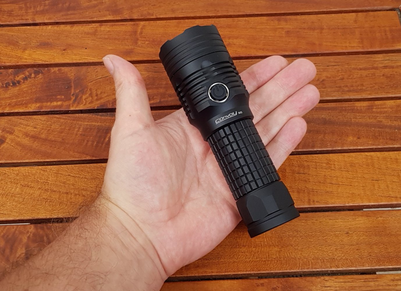

Convoy M3 290g

Ist die M3 wirklich so ein Klopper?
Jep, und als throwlastig kann man sie auch nicht bezeichnen...
Welche Reichweite hat die D1?
Die M3 ist kein Klopper, Ne solide Taschenlampe die sehr Angenehm in der Hand liegt.
Nicht mehr und nicht weniger.
Klopper sind Lampen die mit 4 Zellen oder mehr laufen kaum Zu halten sind und die man auch ohne Rucksack nicht transportieren kann.
Die Emisar D1 hat mehr Reichweite, das ist ja auch ein Thrower.
Thrower bedeutet=fast das gesammte Licht im Spot im Spill fast nichts.
Ich hab ja beide Lampen.
Wer nen EDC Thrower sucht ist mit der Emisar D1 bestens bedient, da ist sie konkurrenzlos.
Als Allrounder dafür unbrauchbar, da sie eben nur im Spot das Licht sammelt.
Genau das ist die M3, ein Allrounder der aber auch weit kann.
