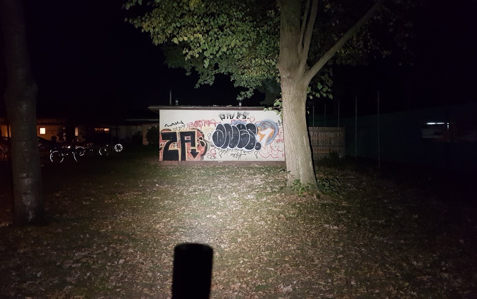

Hallo 35P,
wenn Du high CRI Licht haben möchtest, dann wären die Armytek Wizard Pro Nichia oder eine Sofirn SP40 bzw. SP40A mit Samsung LH351D einen Blick wert.
Beide werden mit einem 18650 betrieben und können den intern laden und beide haben einen Magnet am Lampenende verbaut.
Die Armytek hat durch die TIR-Optik ein flutiges Leuchtbild, die Sofirns haben mehr Reichweite, sind dafür bei Tätigkeiten mit den Händen nicht ganz so gut geeignet. Dafür werden die SP40 bzw. SP40A mit einem 2. Akkurohr für die Verwendung mit einem kleinen 18350 Akku geliefert.
Allerdings bietet Armytek 10 Jahre Garantie...
Hier ein Review zur Wizard Pro Nichia mit etlichen Infos und Bildern: https://www.taschenlampen-forum.de/threads/review-armytek-wizard-pro-nichia.74456/
Hier bekommst Du die Wizard, sie wird als Rundumsorglospaket inkl. Akku, etc. geliefert, mit dem Code Carsten15 gibt es 15% Rabatt (ich bin aber in keiner Weise am Umsatz beteiligt !!):
https://www.armytekstore.de/taschen...ytek-wizard-c2-pro-nichia-magnet-usb-warm-de/
Die Sofirns sind derzeit bei amazon.de scheinbar vergriffen, die gibt es aber z.B. bei AliExpress in Fernost:
https://de.aliexpress.com/item/1005002480359144.html?spm=a2g0o.cart.0.0.629e3c00fAbN5v&mp=1
https://de.aliexpress.com/item/1005003349962516.html?spm=a2g0o.cart.0.0.629e3c00fAbN5v&mp=1
Das ist die Wizard.
So leuchtet sie.
Das ist die Sofirn.
So leuchtet die SP40A mit 4000k.
