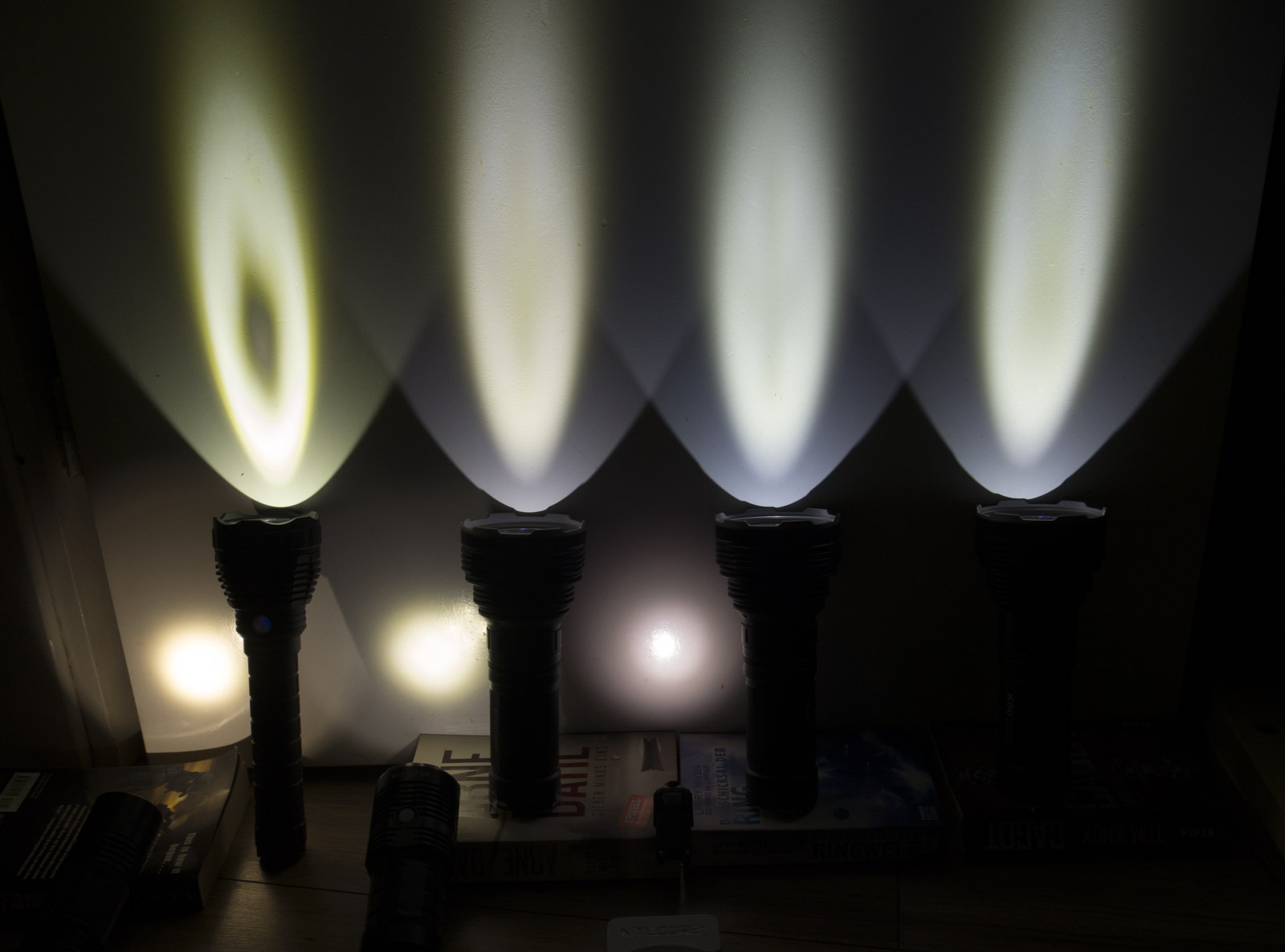

Schon komisch, es gibt nur sehr sehr wenige K60 mit XHP70.2, wenn die nicht dedomed sind ist da auch nichts gelb-grüner als eine normale XHP70
Du darfst dedomte XHP70.2 in Smooth Reflektor der K65 nicht in einen Topf mit LED mit Dom im OP Reflektor schmeißen
fast jede nicht Hi Cree LED hat das typische Korona- und Spillproblem mit deutlich anderer Lichtfarbe, das stört aber höchstens bei der Korona im Whitewallshot
Die Kamera lässt es dramatischer ausschauen als live
Links dedomte 5700K XHP70.2 in Convoy L6 die krass Grün wie die K65 ist
Mitte links K60 Mod mit XHP70.2 in 5700K von Mouser, K60 Original, K60 mit Kaidomain P2-1C 6200K
unten links 4000K XHP50.2 CRI90, BLF Q8 XPL 5000K, Nichia 219C in Nitecore TIP 2017 CRI
Reaktionen: Audin und casi290665
