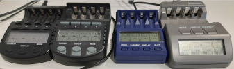

Hier mal ein Vergleich zwischen Ladegeräten dieser Größe.
links das everActive NC1000+, Technoline BC700 (beide Dlyfull), das superkompakte Skyrc NC1500 und das Enerpower (Opus BT-C700).
Das Skyrc ist mit Abstand das Kompakteste, dazu mit der besten Leistung. 4x 1A oder 2x 1,5A, dazu bis 650mA discharge ist in der Klasse einzigartig.
Akkuteile hat bestätigt dass sie das NC1600 ins Programm aufnehmen, Termin gibts aber noch keinen.
