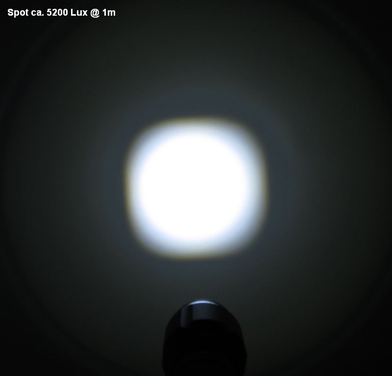

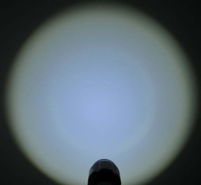

Wie ist der Helligkeitseindruck denn so?
In Stellung Flood ganz OK, auf Spot hätte ich deutlich mehr erwartet.
Der Spot ist aber auch recht groß.
In 1m Abstand habe ich 5200 Lux gemessen.
Meine OWK701 (das ist die Modellbezeichnung dieser Aldi TL), leuchtet jetzt mit einer dedomten XM-L2.
Die Kabel am Treiber habe ich auf DD umgelötet.
Sie bringt jetzt 16 Klux mit 3 Sanyo Eneloop. Habe in das Batterierohr eine passende Hülse eingesetzt.
Mehr Lux ist leider nicht drin, ohne die Mechanik zu bearbeiten, weil man die Linse nicht weit genug von der LED wegbewegen kann.
Der Spot ist also noch immer recht groß.

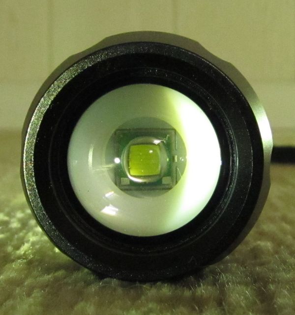

Lustig finde ich die Angabe "<= 450 Lumen". Weniger als 450 Lumen hat die LED in meinem Handy auch. :)
Einen schönen Flood-Beam hat die Lampe. Wenn sie zuverlässig funktioniert, dürfte sie für den Preis ganz OK sein.

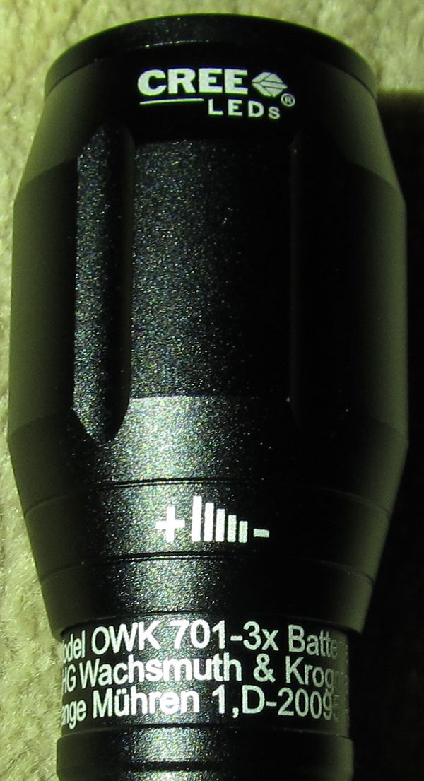

Ich hatte sie zerlegt, der Aufbau ist sehr solide.
Die LED ist sogar separat mit Dichtring und Scheibe abgedichtet.
Zweite Scheibe kostet zwar ein paar Lumen, aber dafür kann kein Wasser an LED und Treiber, auch dann nicht, wenn es in den Lampenkopf eindringt.

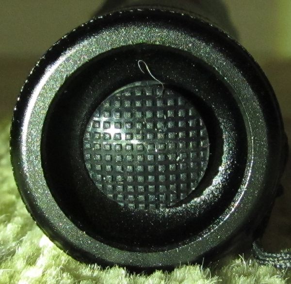

Hallo
am Lampenschaft dort wo der Lampenkopf sich in der Höhe verschiebt ist auch noch ein Dichtring .
Dieser hat aber wegen der extra Scheibe mit Dichtung ,keine Dichtfunktion für den inneren elektrischen Teil,
(sondern damit der Lampenkopf nicht volläuft/dafür ist auch der Ring an der Linse ) :muede:
Theoretisch müsste die Lampe sogar ohne die Linse vorne Wasserdicht ! sein,
IP65 wie auf der Verpackung steht hat die Lampe mindestens :thumbup:
mfg
PS nachgereicht 2tes Foto hab die Lampe mal einen Fützen-Test :D ohne Linse unterzogen (bestanden)
Das Schalter Gummi hinten ist auch dicht ,wenn man das Gummi hinten "raus popelt" ,
Dieses sitzt so Stramm, zum Wiedereinbau muss man den Stramm eingepressten Schalter ( pbs101 omten ) zerlegen.

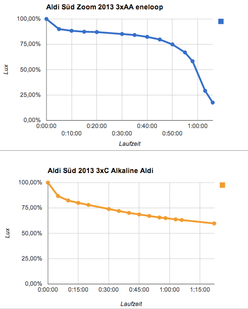

Mit Alkalines hast Du lange relativ viel Licht. Ich habe bei 1:20 auf Stufe High die Messung abgebrochen. Kommt also auf den Anwendungszweck an, aber ich finde das sie mit Alkalines (habe nur die mitgelieferten getestet) doch brauchbar hell bleibt. Ich denke mit Lithium Primärzellen ist das ne recht feine Backuplampe für Zuhause oder das Auto.
Mit AA eneloops hast Du am Anfang relativ lange eine konstant hohe Leistung (habe hier nur die relativen Luxwerte angegeben, die absoluten sind mit AA eneloops höher im Vergleich zu den Alkalines).
Mit ordentlichen C Akkus (LSD) sollten auch gute Laufzeiten auf High möglich sein.
Man muss aber aufpassen, die NiMH zieht die Lampe leer - Abbruch nach 1:06h => 1,0V alle drei AA eneloop.
