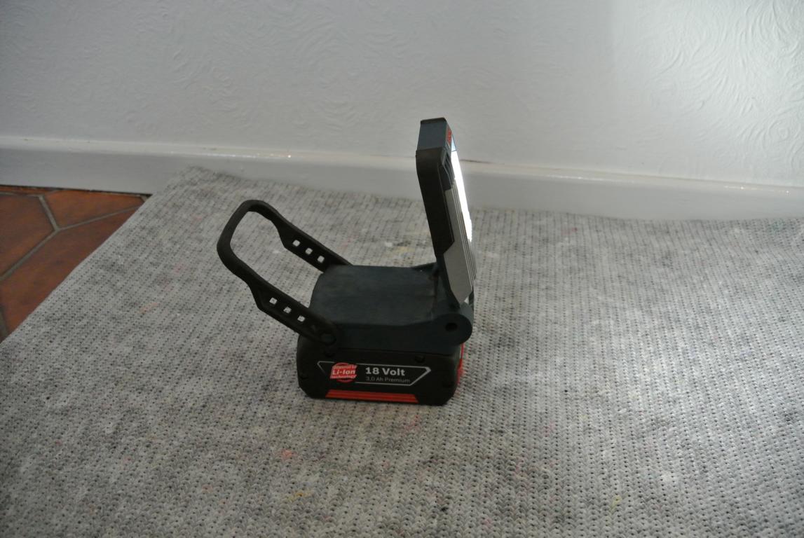

Da ich mit neuen Werkzeugen ausgestattet worden bin und dabei auch das eine oder andere Leuchtende dabei ist, hier mal eine kleine Vorstellung:

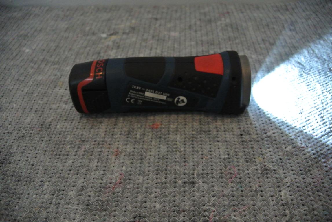

Die Bosch GLI 10,8 V-LI Professional:
Hier mit rausgenommenen Akku, der in diverse Akkugeräte passt:
Leuchten tut sie natürlich auch:
hier als WhiteWall:
Kommen wir nun zur GLI-Vario:
Auseinander gefaltet:
Und als WhiteWall:
Beide, die GLI 10,8 und die Vario, können nur eine Helligkeit!

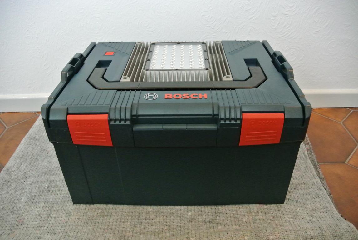

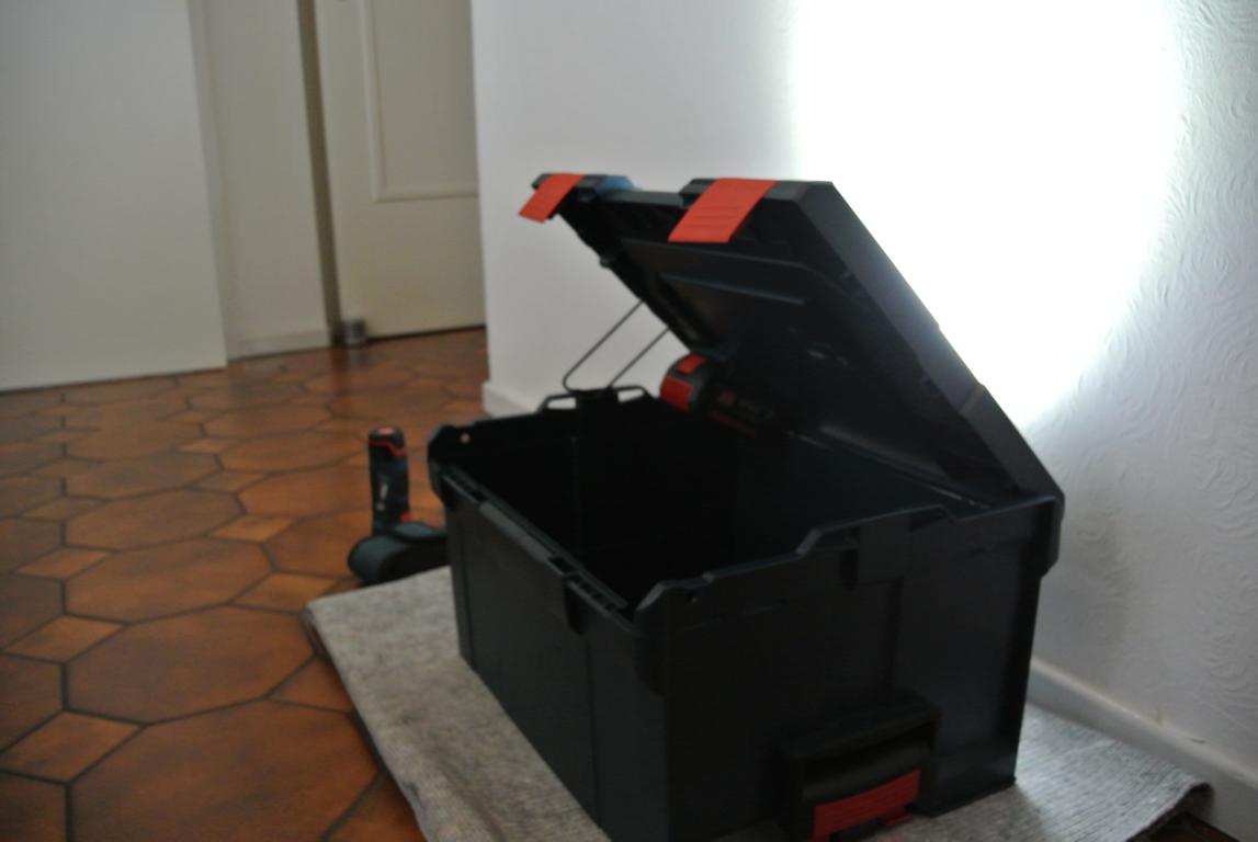

Anders bei der GLI PortaLED:
Sie kann 3 Helligkeitsstufen und ist ein wahres Transportgenie!
Es gibt sie in Flach und in Hoch. Meine ist die Hohe!
Schön Hell ist sie:
Der Deckel lässt sich ganz öffnen (90 Grad) oder Schräg stellen:

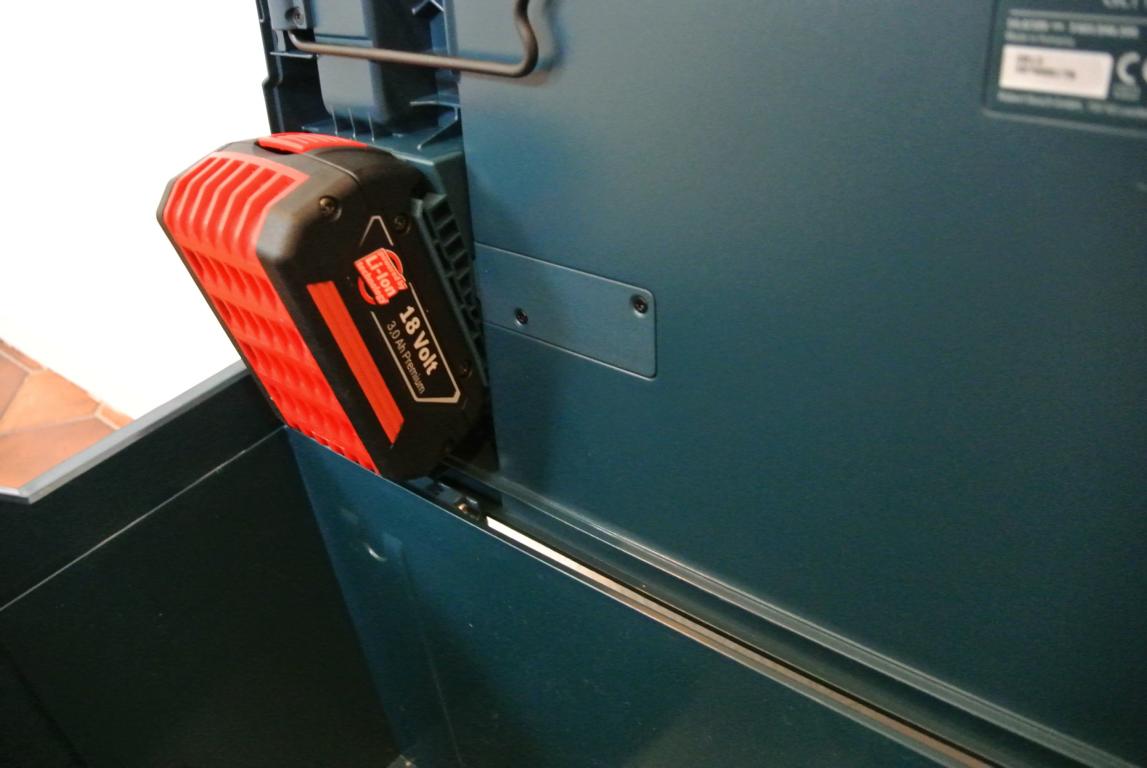

Betrieben mit 14,4V oder 18V Akkus:
Alle Lampen haben eine Warnung, ca. 10 min. vor Ende blinken die Lampen.
Die PortaLED schaltet zusätzlich auf eine geringe Stufe.

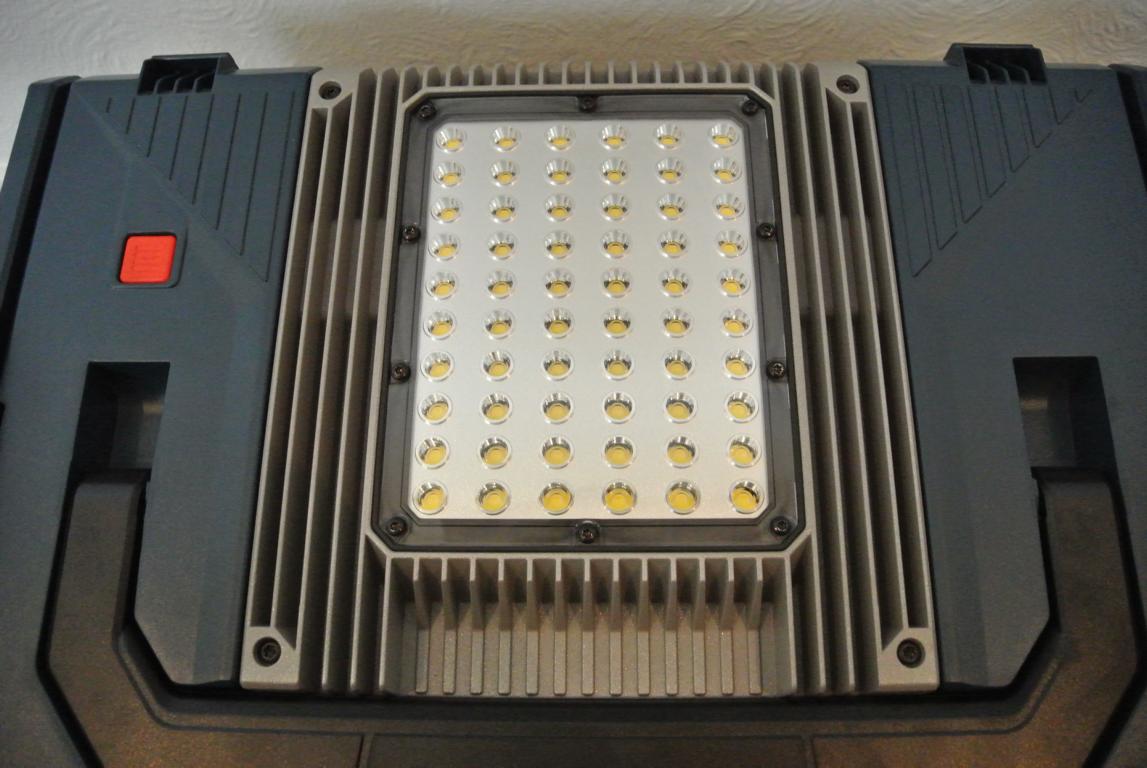

Der Traum eines jeden Modders:
Kühlkörper und LED's ohne Ende! :D

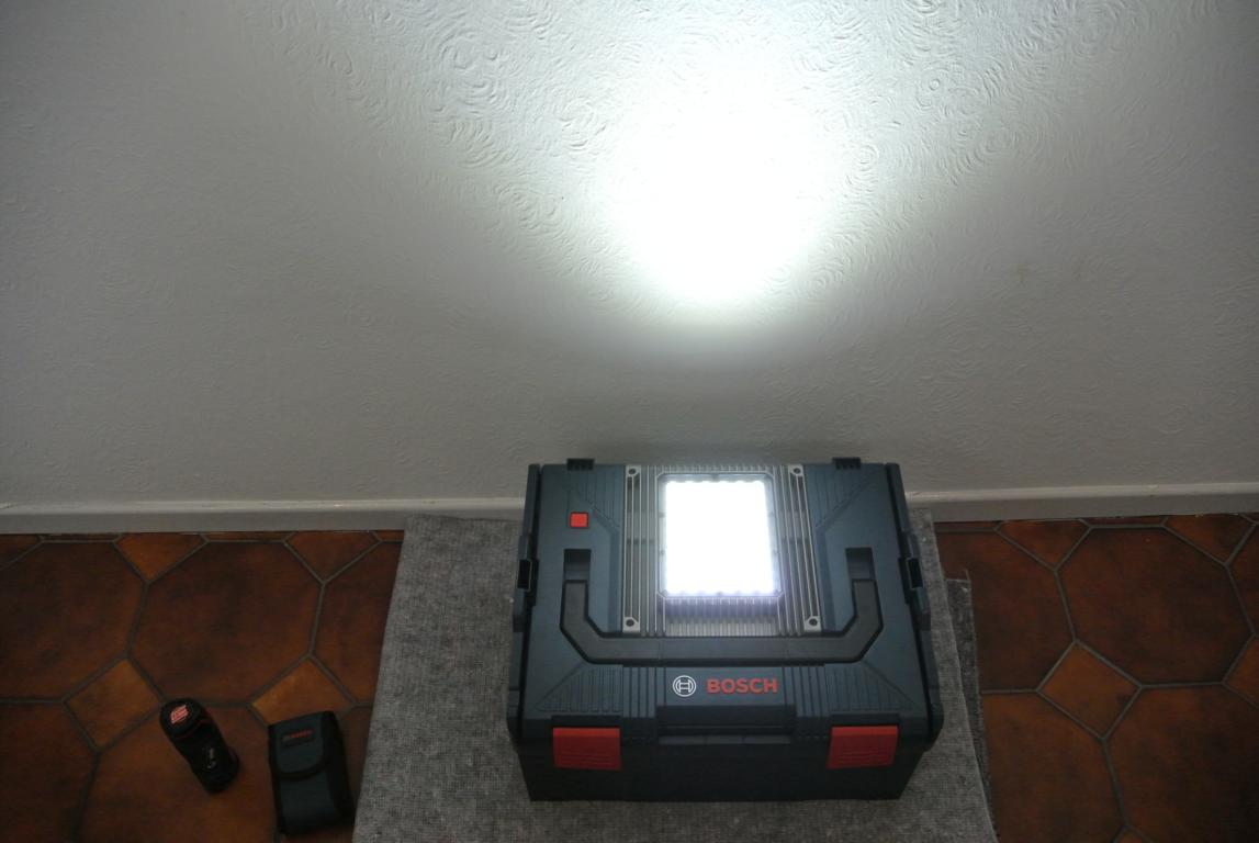

Hier noch ein paar Beamshots:

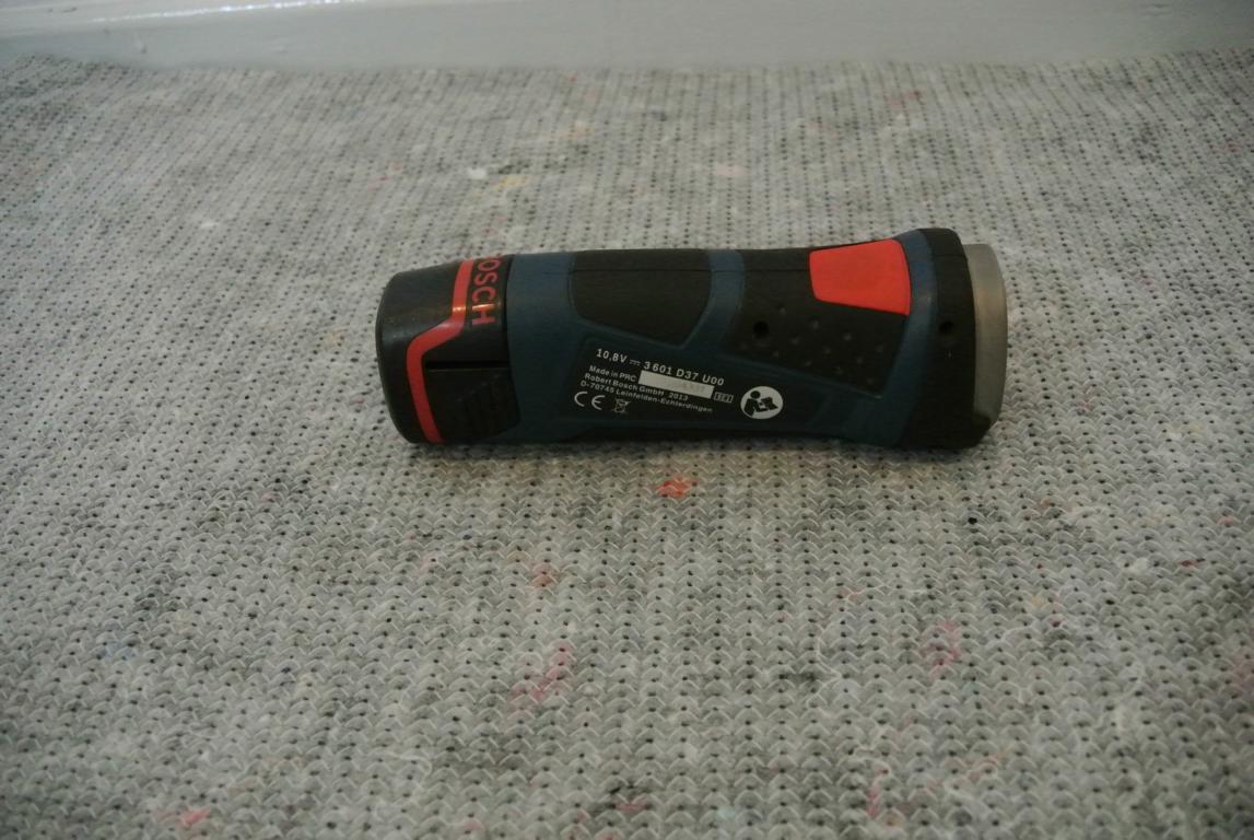

Indoor Kontrollbild:
GLI 10,8 V-LI
GLI VarioLED
GLI PortaLED High
GLI PortaLED Med
GLI PortaLED Low
Als Vergleich biete ich eine Spark SK3 an:
Hier das Gleiche als Outdoor:
Kontrollbild
GLI 10,8 V-LI
GLI VarioLED
GLI PortaLED High
GLI PortaLED Med
GLI PortaLED Low
Auch hier als Vergleich die Spark SK3
Der Unterschied der PortaLED zwischen High, Med und Low ist mit dem Menschlichen Auge deutlicher!
Die Kamera verfälscht das ein wenig.
Ingo
Das liegt daran, dass die Aufnahmeparameter für die Beamshots nicht fixiert gewesen sind und die Belichtungsautomatik der Kamera deshalb versucht Bilder mit einer gleichen durchschnittlichen Helligkeit aufzunehmen. Das ist natürlich kontraproduktiv, wenn es um die Herausarbeitung von Helligkeitsunterschieden verschiedener Helligkeitsstufen einer Lampe geht.
MfG Frederick
Thunderhawk
17 November 2011
7.444
2.324
Lüdenscheid
Ja,
Obwohl feste Parameter, macht meine Nikon 1 immer noch was sie will.
Hat da jemand vernünftige Einstellwerte für Beamshots?
Ingo
