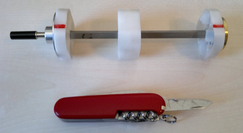

Um die Akkus zu wechseln muss die Messingkappe, welche den Pluspol des Akkuträgers bildet, abgeschraubt werden. Dann können die Plastik-Zwischenteile einfach abfallen, wenn man nicht aufpasst. Von den Akkus ganz zu schweigen. Ich glaube, dass das im Dunkeln nicht sonderlich viel Spaß macht.

Da muss ich dich jetzt aber ausnahmsweise mal korrigieren: Der Akkuträger hat 2 Gruppen von 4 parallel angeordneten (nicht so verschalteten) 18650ern. Es sind also 4 gleich nah an dr Birne. Viel Hitze kann da erst mal nicht ankommen, da dann Isolierung, der Zentimeter-lange Maglite-Plastikschalter samt Keramik-Birnensockel und mehrere Millimeter Plastik des Akku-Trägers dazwischen sind.
Hier einige Fotos:
Lampenkörper
Akkuträger
Maglite Schalter mit Birnensockel
Zusammengebaut mit Wärme-Isolierung
Wenn jeder Akku schon 2,5W Wärme produziert werden die aber so oder so ziemlich warm. :(
Laut LuxLuthors Birnentest wird die 64447 IRC Birne bei 19V übrigens "nur" 126°F = 52,2°C warm. Ich glaube allerdings, dass dieser Wert nicht stimmt, da wenn ich die Birne (an 12V Anschluss von PC-Netzteil angeschlossen) an ein Stück Papier halte, das Papier nach 2s anfängt zu rauchen. :eek:
