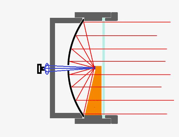

  10. Nix LED, jetzt verstehe ich auch die Preisgestaltung:
    The new model of W10 use the white laser module + convex glass and powered by 21700 battery, we will bring it to IWA on March.

  22. Weiße Laser gibt es nicht, nur einfarbige. Möglich ist aber ein RGB Laser. Es ist interessant, wie sie daraus einen Taschenlampentauglichen Strahl kriegen, sprich breit genug und sicher, und, ob sie den "Speckle" Effekt von Lasern verhindern konnten.

    Neben dem RGB Laser gibt es noch die Möglichkeit eines Laser gepumpten Phosphors, wie im BMW Scheinwerfer. Dadurch wird das Licht dann auch gleich etwas gestreut (blaues licht streut sich zum Teil im Phosphor). Im Grunde genommen ist es die bessere Wahl, da vom Aufbau her viel einfacher und vermutlich deutlich effizienter.

  37. Sows ist aber als Taschenlampe mit weißem Licht nicht möglich. Beim Umwandeln von blauem Licht in weißes wird das Licht gestreut. Da geht Reichweite verloren. Auch kann hat deine Lampe diese Reichweite ja nur, wenn sie auf einen winzig kleinen Punkt fokussiert ist.
  38. Es wird mit sicherheit eine starke 4W 445nm Laserdiode verwenden, womit vermutlich eine art keramische phosphorschicht im Fokus auf einem ziemlich kleinen Spot angestrahlt wird
    Ich hatte sowas schon mal im BLF für das Recoil Projekt vorgeschlagen
    Nightbreed, Gast, oOFOXOo und 3 andere Flashys haben sich hierfür bedankt.
  39. Der Aufbau ist sicherlich eine Möglichkeit! ;)
