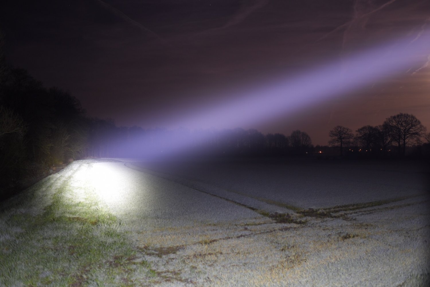

Jetzt habe ich auch mal endlich Zeit über die Acebeam T27 zu berichten.
Vorweg: Ich bin kein eingefleischter Throwerfan.
As Vergleichslampen hätte ich eine Armytek Baracuda V2 in warm-weiß und eine Emisar D1s dabei (für die Ausleuchtung vor Ort sorgte eine Armytek Wizard V3 in ww und eine Armytek Partner C2, die ich als Beigabe zur vorletzten Bestellung bei Armytek bekommen habe.
Aber erstmal zur T27. Acebeam gehört für mich zu den eher hochpreisigen Serienlampen, entsprechend höher sind die Ansprüche. Die Verarbeitung ist gut. Für ein Lampe mit so einem großen Kopf liegt sie noch gut in der Hand. Die Lichtfarbe ist ein schönes neutral-weiß. Die Bedienung ist nicht gerade aufregend aber brauchbar. Die Wärmeentwicklung ist trotz des großen Kopfes doch erstaunlich hoch. Die Ausstattung ist dann eher Durchschnitt. Ein paar O-Ringe, Ansteckclip, Ladekabel und ein brauchbares Holster. Woran soll man so einen Brummer überhaupt anclippen, Acebeam? Durch den großen Kopf ist sie wohl kaum Taschen-kompatibel. Hinzu kommt, daß der Clip nur gesteckt wird, was zum einen wahrscheinlich irgendwann für häßliche Kratzer sorgen dürfte und zum anderen, hakt man irgendwo hinter, für einen Absturz der Lampe sorgt. In der Preisklasse wäre ein geschraubter Clip oder einer, der über das Gewinde gelegt wird und mittels Schraubring fixiert wird, angebracht. Dann kann er sich auch nicht verdrehen. Wenn wir schon bei Preisklasse sind: Ein Netzteil wäre auch fein. Und die labberige USB-Abdeckung ist auch Mist. Warum kann man die nicht im Gewinde unterbringen?

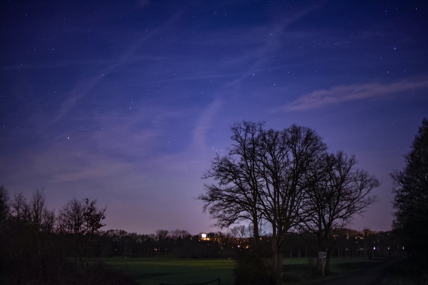

Also das ganze eingepackt und eine schöne Stelle für ein paar Beamshots gesucht. Leider habe ich vergessen, den Autoweißgleich auszustellen und meine Nikon hat jeden Farbstich platt gemacht. Sorry dafür.

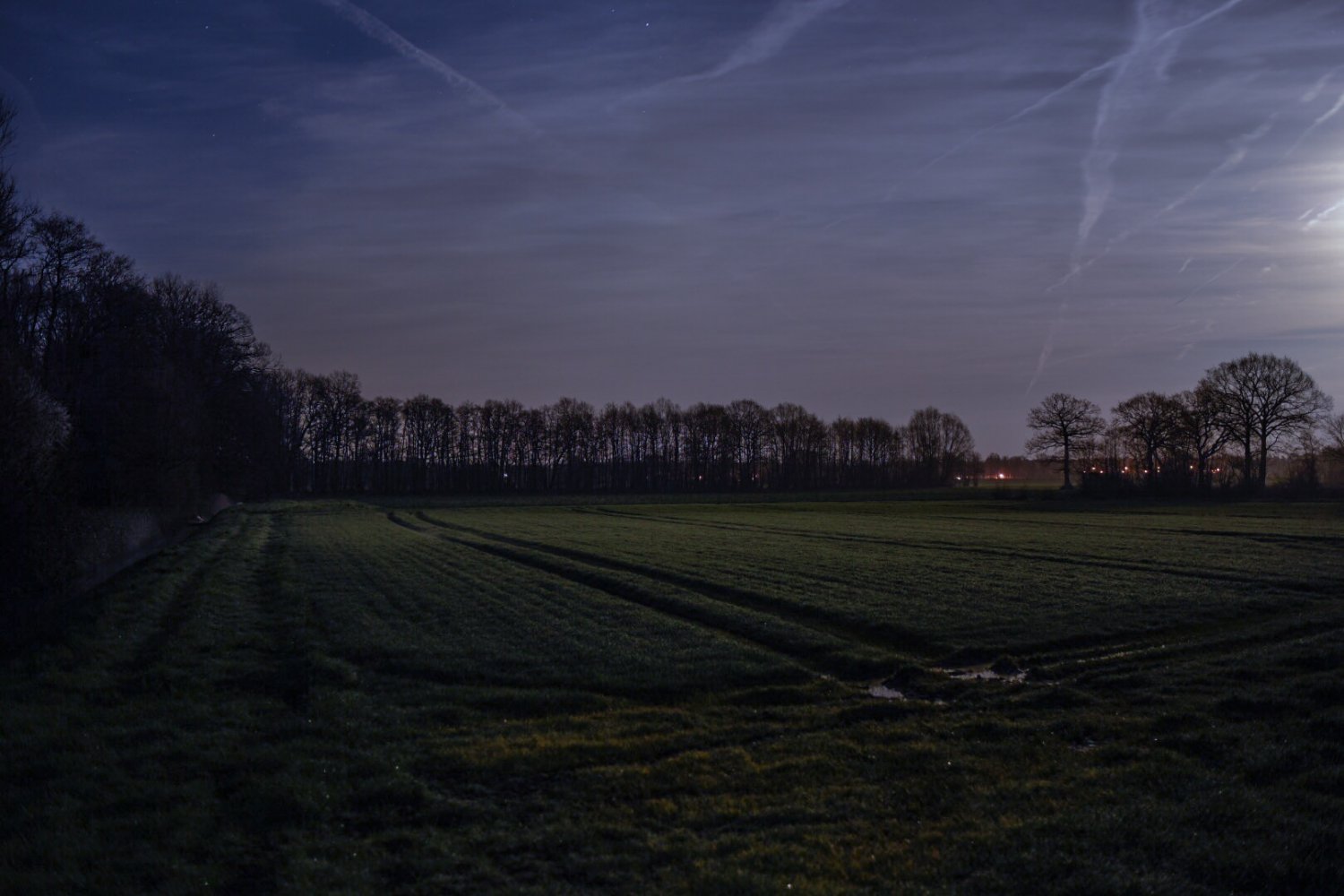

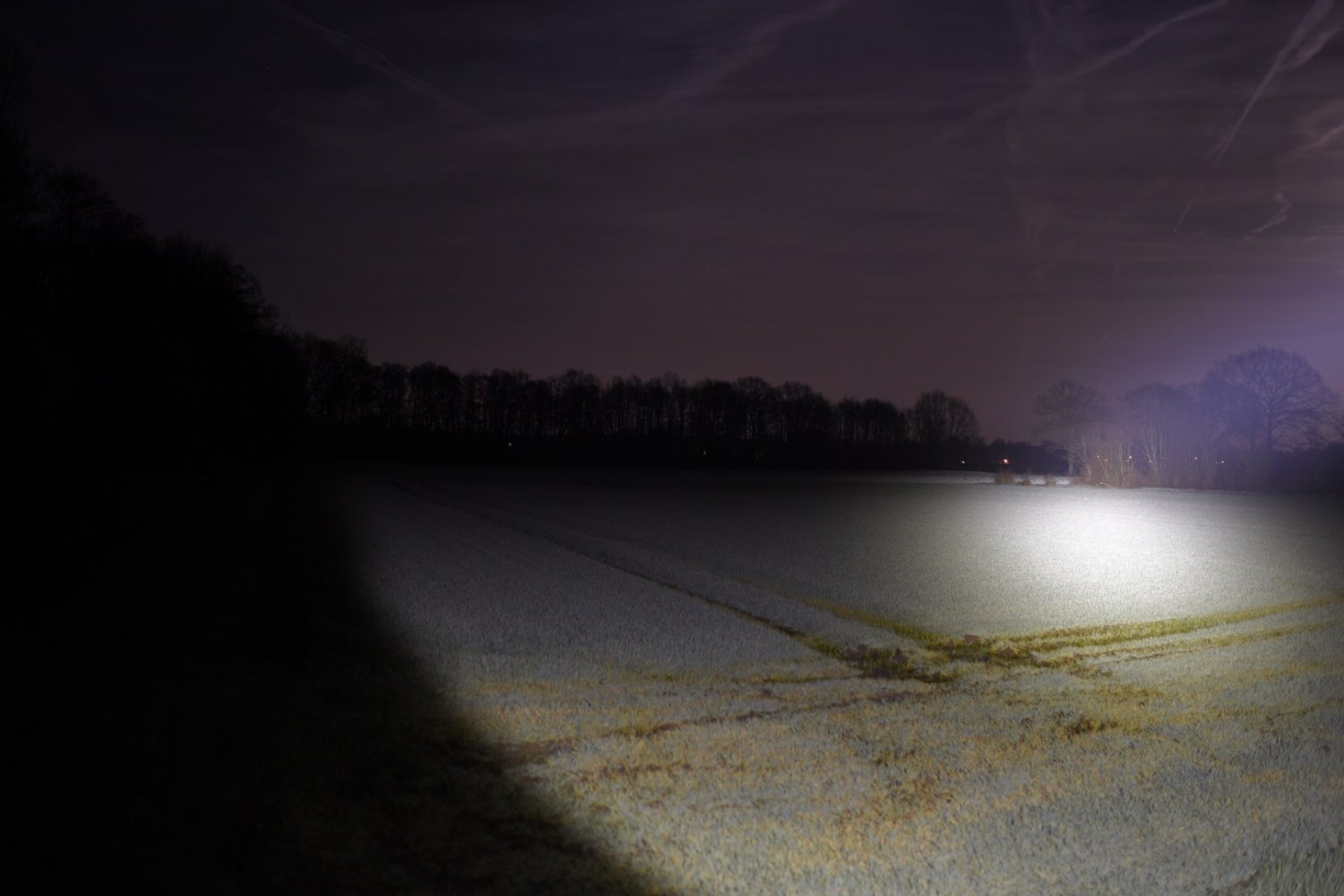

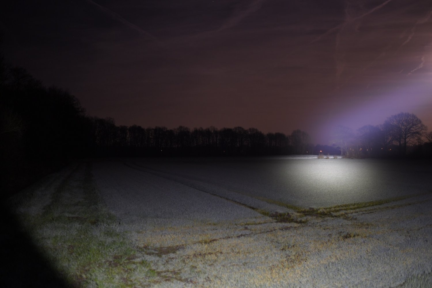

Hier das Feld, welches als Testgelände dienen mußte.
Die hintere Baumreihe ist ca. 350 m entfernt. Die Luftfeuchtigkeit ist ziemlich hoch (72 %), was schon vor allem bei der Acebeam téilweise störend war.

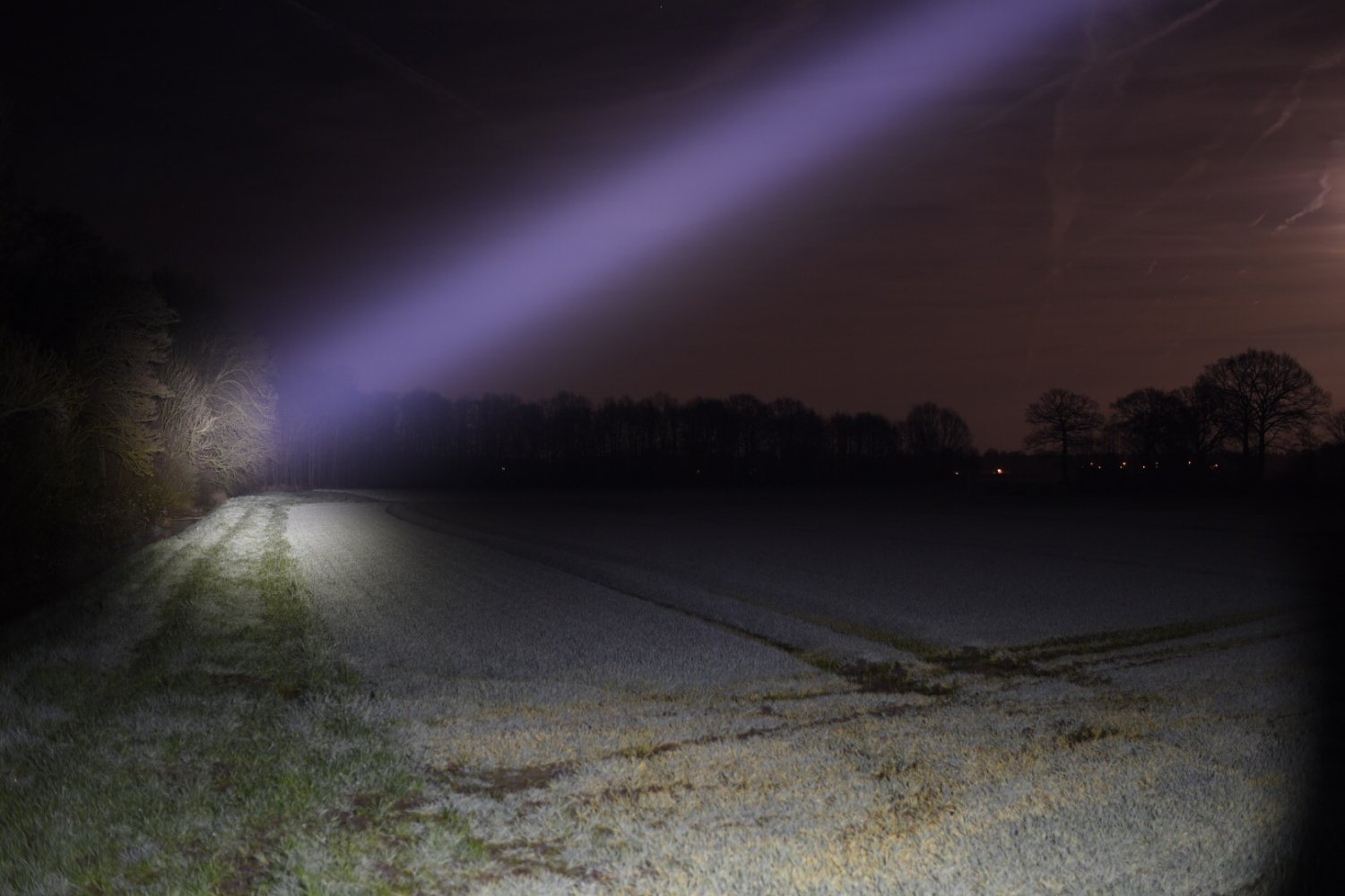

T27
Baracuda
D1s

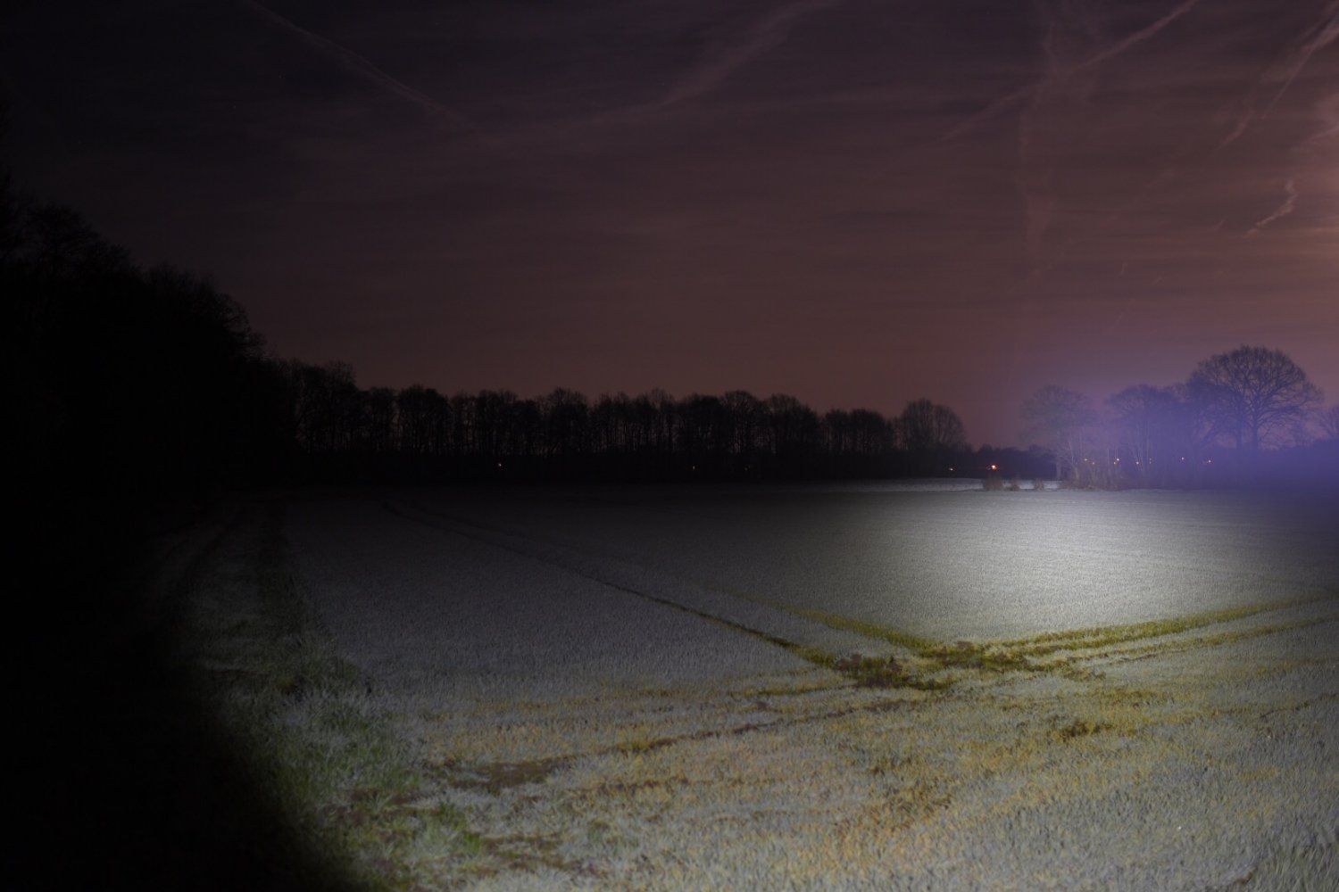

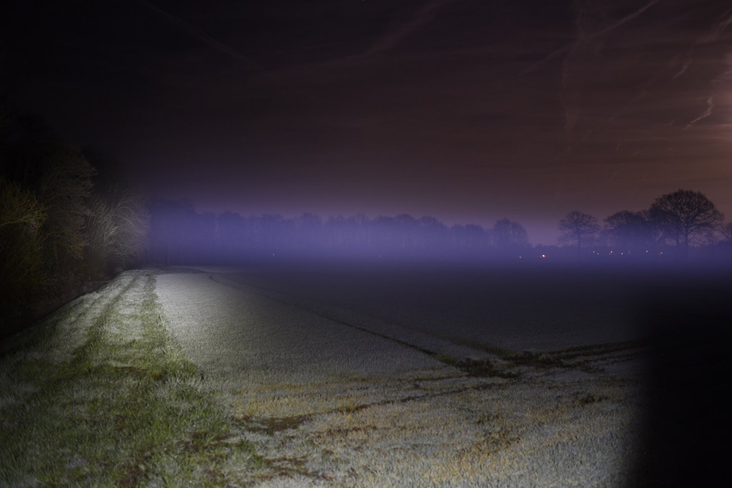

Die Ecke ist ca. 450m entfernt.
T27
Baracuda
D1s

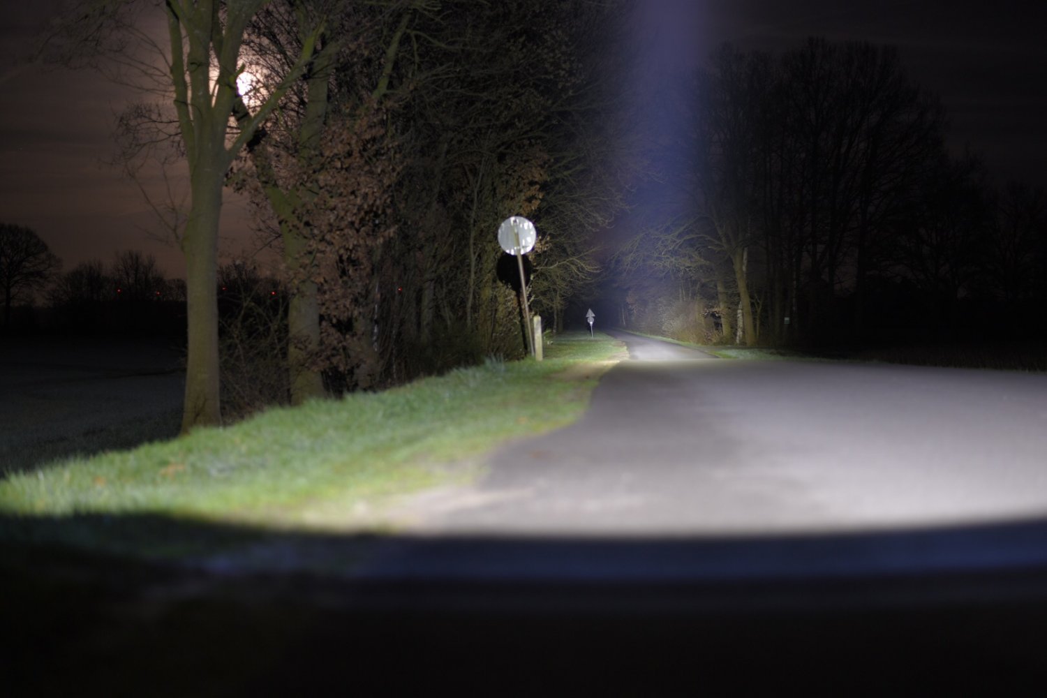

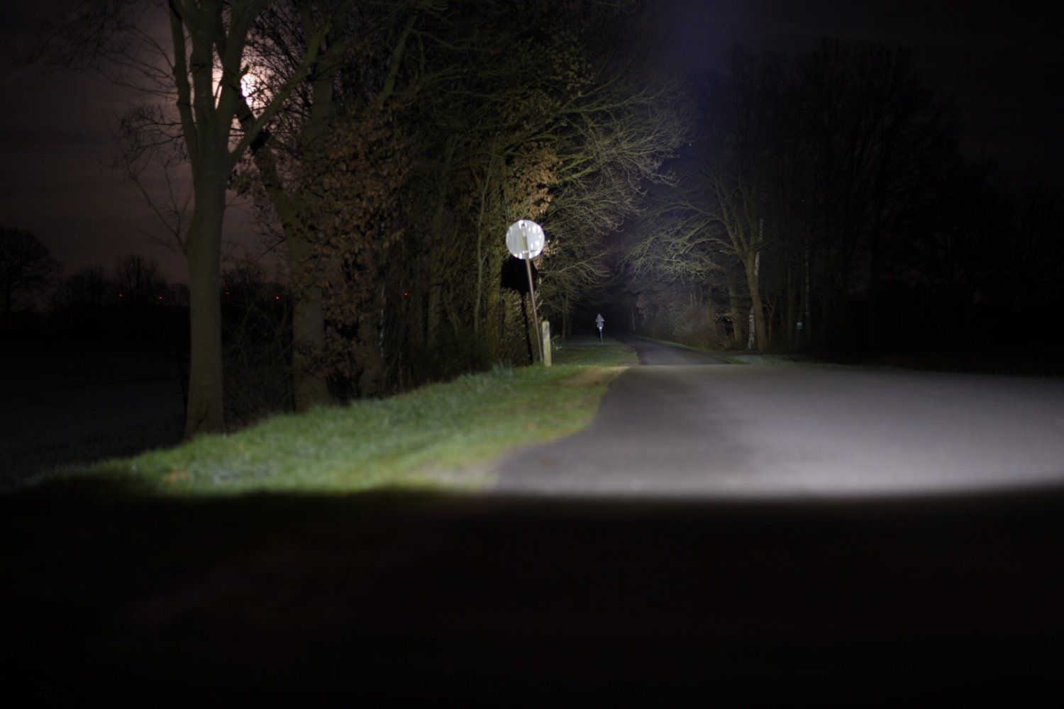

Und nochmal eine andere Stelle. Das vordere Schild ist 90m das hintere 130m entfernt.
T27
Baracuda
D1s
Kamera Nikon D750 mit Nikkor 50mm 1,8
Die Acebeam hat klar die Nase vorne, gefolgt von der Baracuda. Diese ist trotz ihres Alters nicht weit entfernt. Die D1s kann trotz ihres kleinen Kopfes gut mithalten und ist die einzige Lampe, die noch Taschentauglich ist.
Für die Fans von Throwern sicher eine Überlegung wert. Nüchtern betrachtet hält meine Baracuda ausreichend mit und selbst die D1s ist noch sehr brauchbar. Beide haben meiner Meinung nach ein deutlich besseres Preis-/ Leistungsverhältnis, wenn man auf die USB- Ladefähigkeit verzichten kann (kann ich :p). Ladestrom war übrigens 0,75 A nach diesem Abend.
