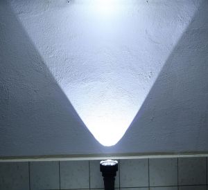

    Abstrahlcharakteristik
    Den scharf gebündelten Spot kann man auf der Wand gut erkennen. Der Lichtkegel ist auch im Spill überwiegend frei von Unregelmäßigkeiten. Die Lichtfarbe ist auch für cw-Fans nicht zu warm oder gelb. In trüberer Luft könnte die 5000K-Version Vorteile gegenüber der 6000K haben. Eine störende Farbverschiebung innerhalb des Lichtkegels gibt es nicht.

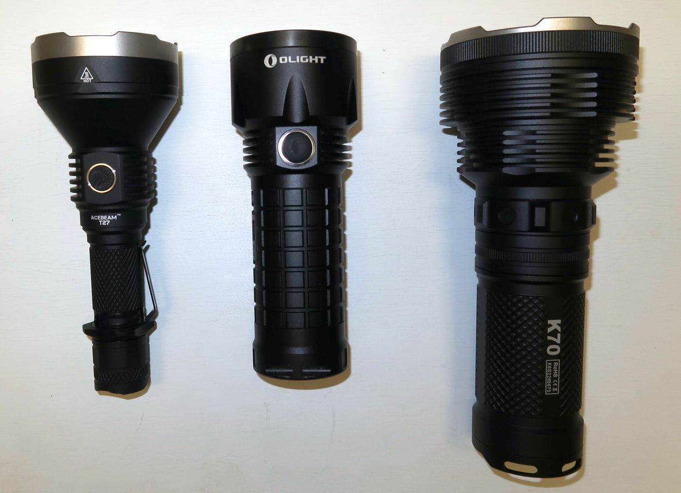

  9. Vorab vielen Dank, dass ich am Passaround der Acebeam T27 teilnehmen darf.
    Ich stelle hier nun die T27 meinen beiden anderen Throwern der Olight SR52UT und der Acebeam K70 gegenüber.
    Vergleich der Herstellerangaben:
    Gehäuse / Verarbeitung

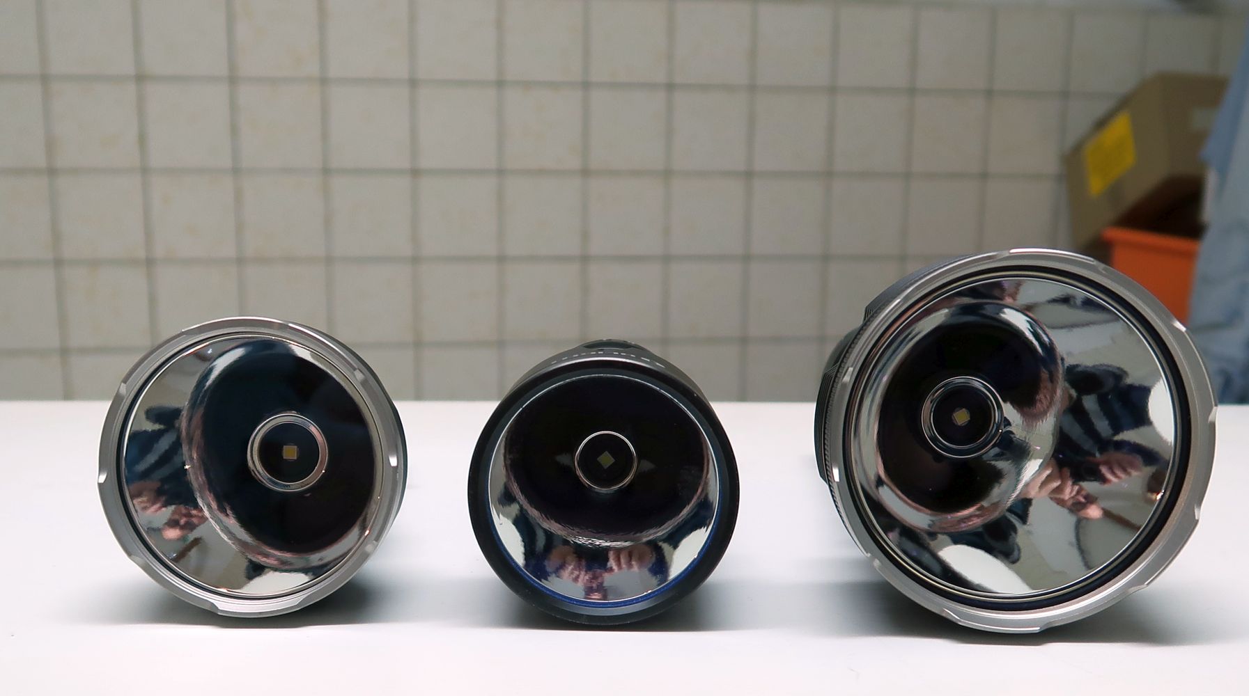

    Alle drei Lampen machen einen hochwertigen Eindruck und sind gut Verarbeitet. Die beiden Acebeams haben einen Tailcapschalter. Die T27 zusätzlich einen Seitentaster. Der Tailcapschalter schaltet nur in den Turbo Modus. Mit dem Seitentaster kann man die verschiedenen Modi durchschalten. Auch mit ihm gelangt man mit einem Doppelklick in den Turbo. Durch den vorstehenden Tailcapschalter beherrscht die T27 keinen Tailstand.
    T27, SR52UT, K70
    Blick in die Smooth Reflektoren, T27, SR52UT, K70
    gemessen Gewichte mit Akku
    Acebeam T27 - 299 g
    Olight SR52UT - 537 g
    Acebeam K70 - 772 g

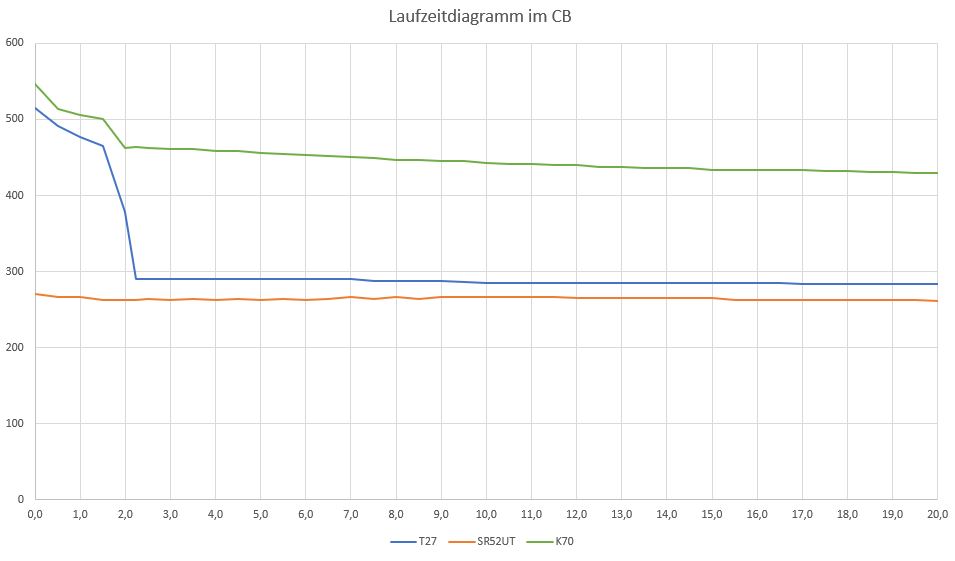

    Laufzeitvergleich
    Alle drei Lampen nacheinander bei 21 °C Zimmertemperatur mit dem Lichtmesser des Smartfons aufgenommen.
    Der Celing Bounce Vergleich bei Throwern ist aber immer etwas mit Vorsicht zu genießen, da schon eine geringe Abweichung in der Ausrichtung der Lampen zu veränderten Messergebnissen führt.

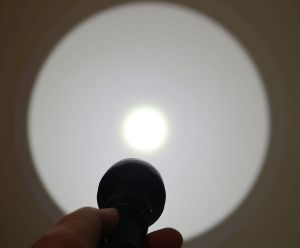

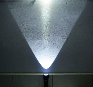

    Lichtbild / Lichtfarbe
    Alle drei sind klassische Thrower. Die T27 hat mit 5000 K die wärmste Lichtfarbe. Die SR52UT ist reinweiß während die K70 die kälteste ist und schon leicht ins bläuliche geht.
    T27, SR52UT, K70
    [​IMG] [​IMG] [​IMG]
    Whitewallshots
    Die T27 hat einen minimal größeren Spill als die beiden anderen. Der scharf abgegrenzte Hotspot ist bei allen in etwa gleich klein. Die K70 hat den hellsten Spill und den hellsten Spot. Die T27 liegt jeweils im Mittelfeld und die SR52UT ist in beiden Kategorien die dunkelste.

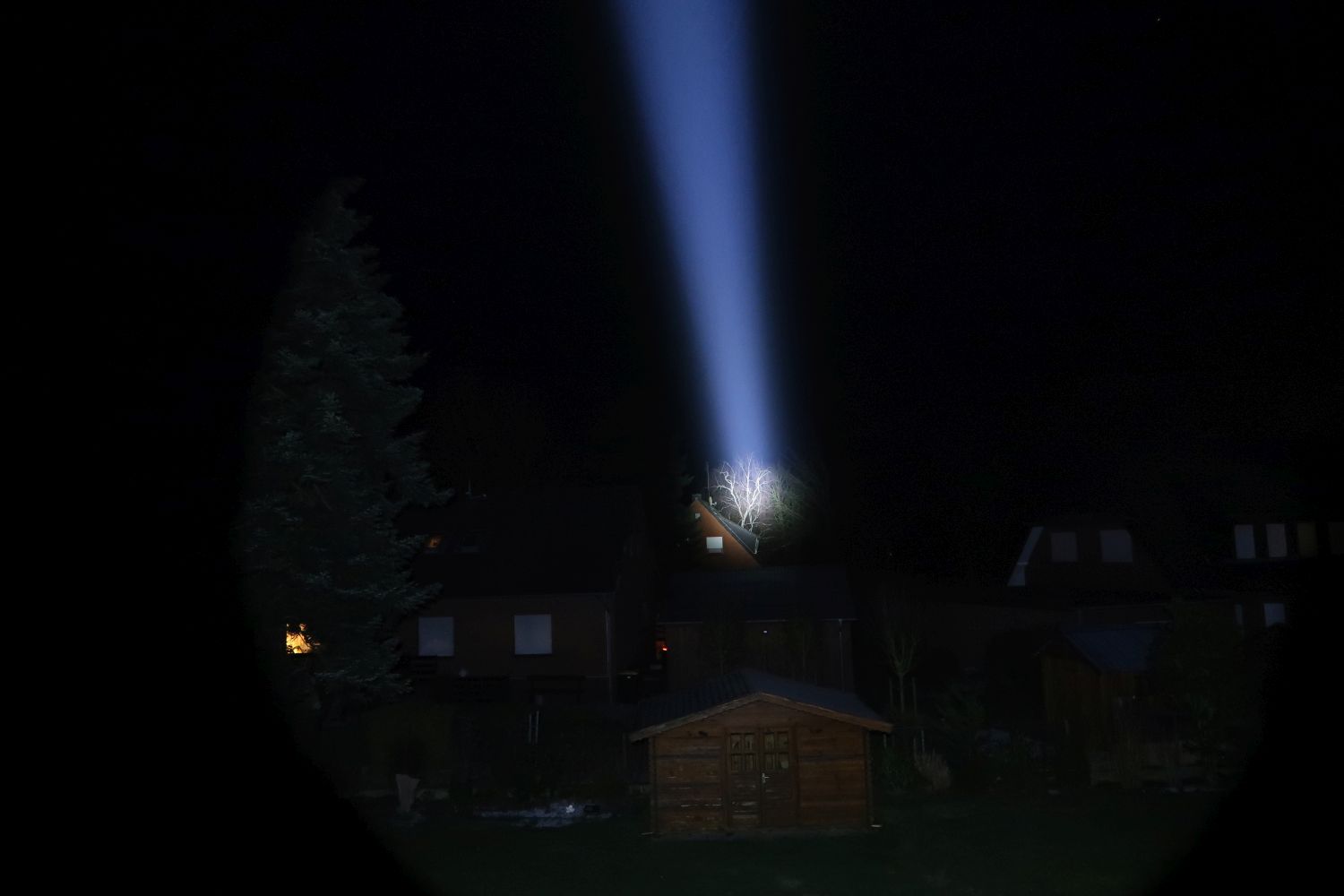

    Outdoorbeamshots
    Baum in 85 m Entfernung
    T27 Turbo
    T27 1400 lm
    SR52UT
    K70
    Haus in 65 m Entfernung
    T27 Turbo
    T27 14500 lm
    SR52UT
    K70
    Die Beamshots in der 1400 lm Stufe wurden leider einen Tag später mit etwas anderer Ausrichtung aber gleichen Einstellungen gemacht. (Notiz an mich selbst, muss ich nächstes mal gleich dran denken!). Die T27 bietet auf Turbo und auch der 1400 lm Stufe zwar mehr Reichweite als die SR52UT, aber an die K70 kommt sie jedoch bei weitem nicht ran. Der Unterschied zwischen Turbo und und der 1400 lm Stufe ist visuel nicht so groß und so deutlich sichtbar wie auf den Beamshots.

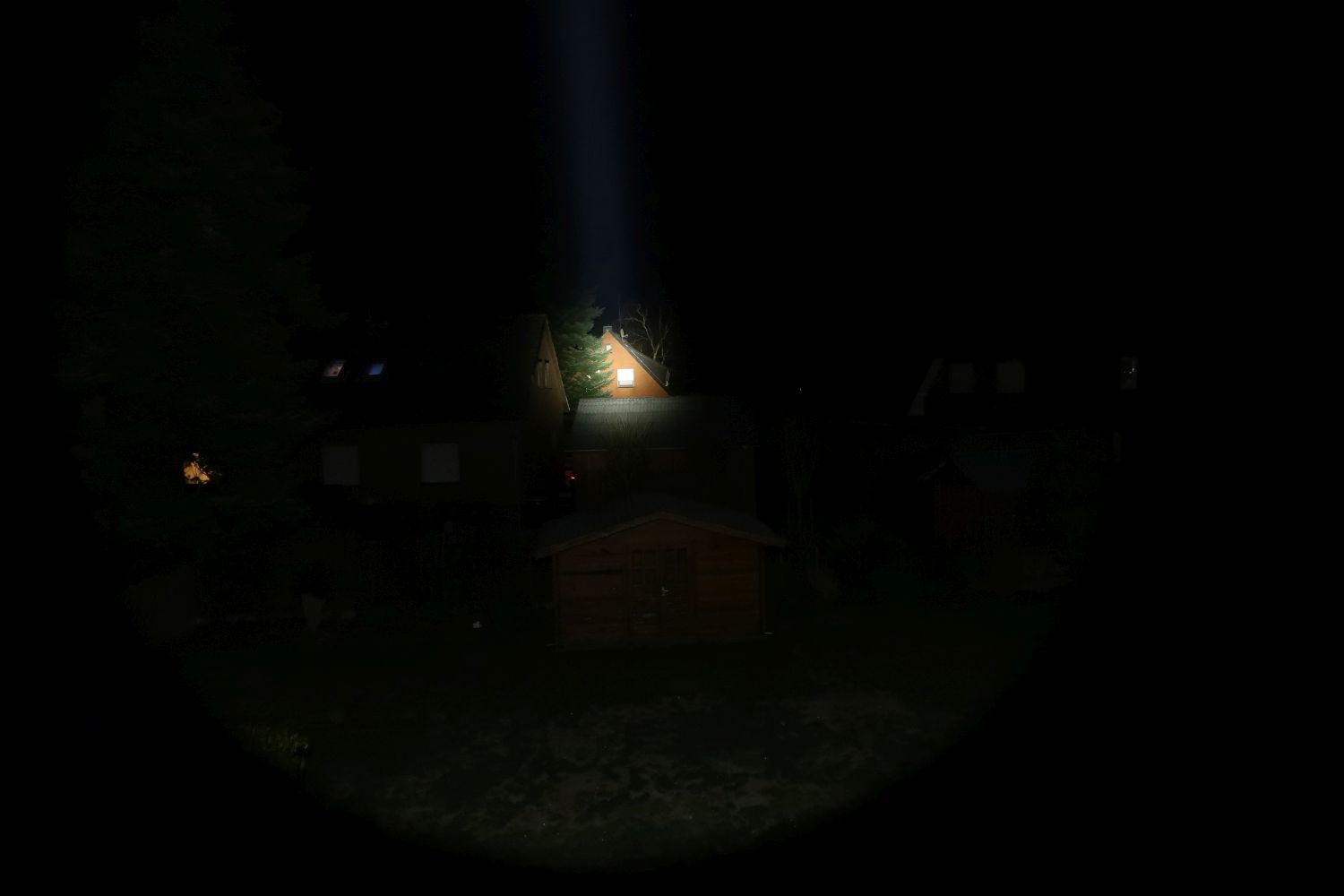

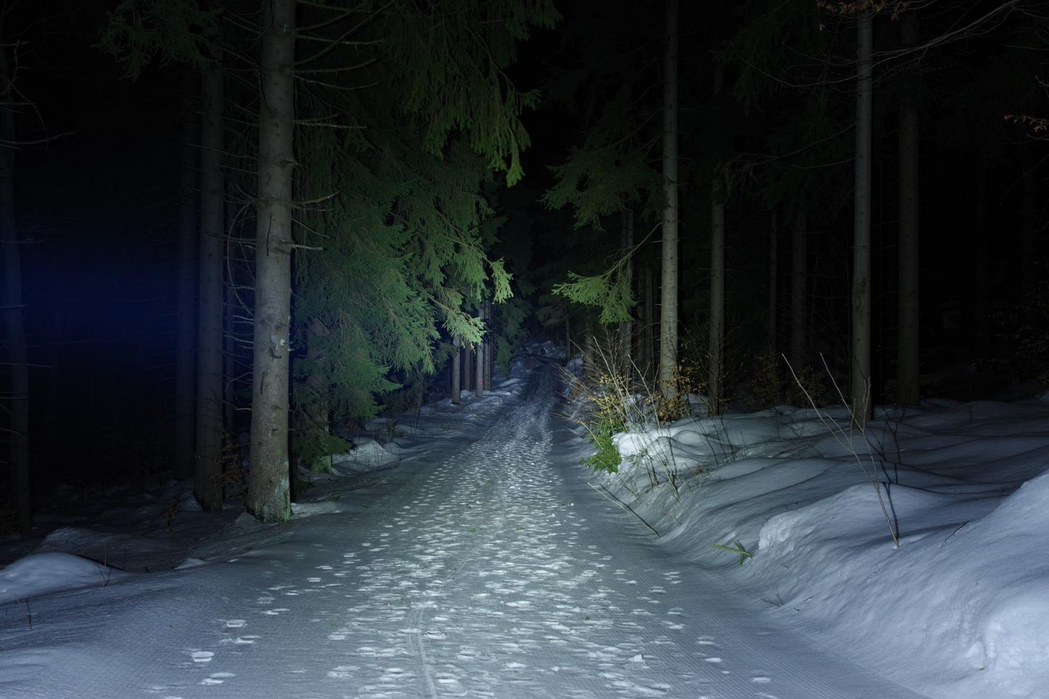

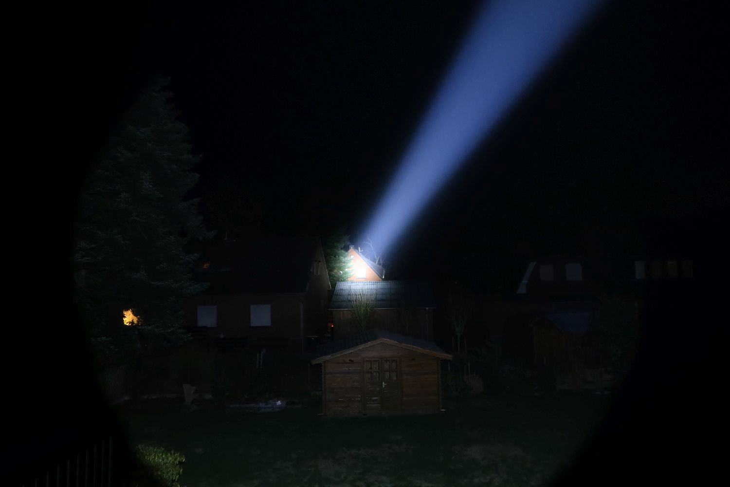

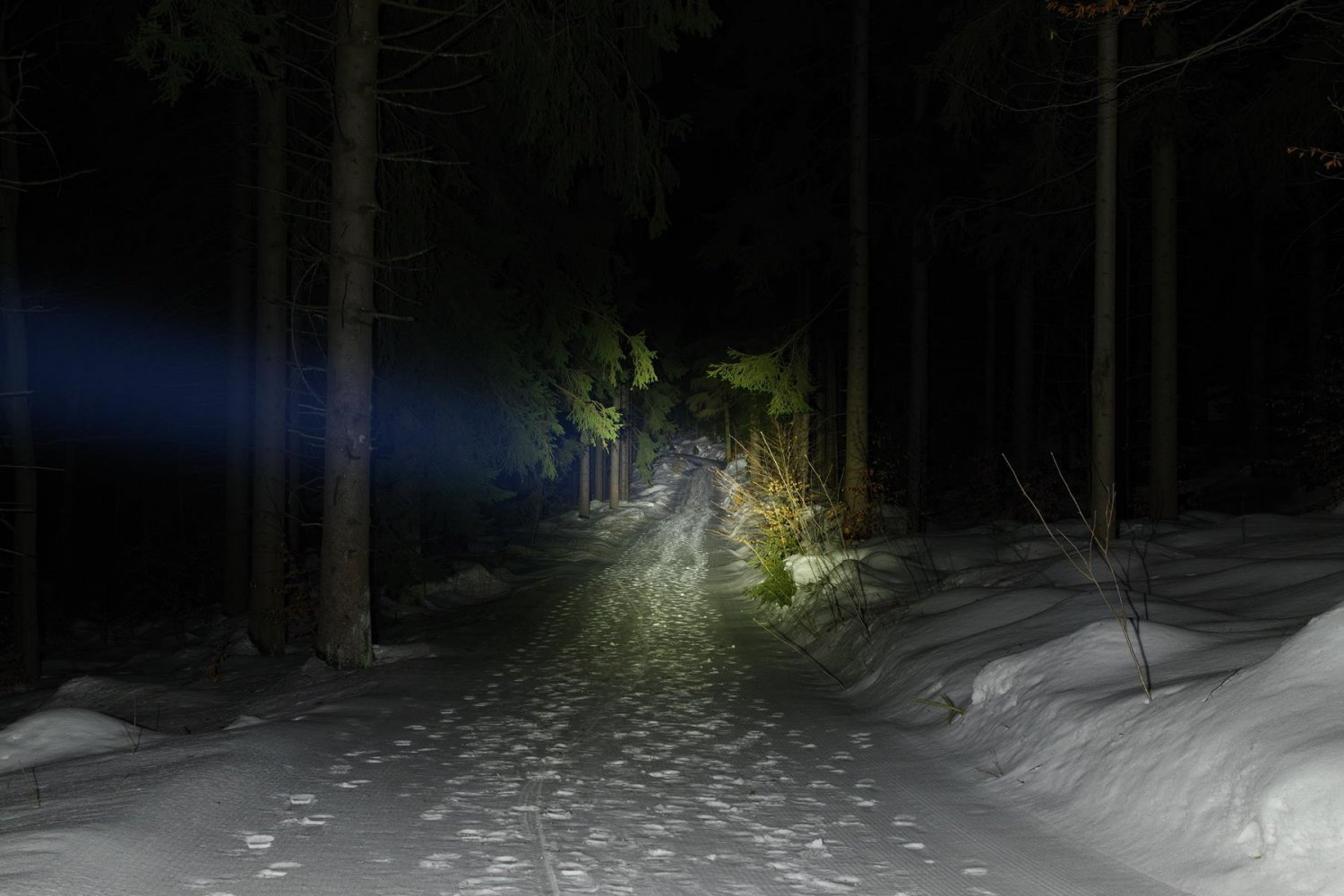

    Das wird hier mein Beamshot-debüt, ich habe die T27 mit meiner Acebeam L16 und der Thrunite Catapult V6 verglichen.
    Hinweis:
    • Die Reihenfolge ist immer T27, L16, Catapult V6 und alles ist im Turbomodus.
    • T27 und Catapult mit vollem Originalakku und L16 mit Keeppower 3120 mAh max 15A.
    • Am 1. Ort ist die Entfernung zur großen Buche ca. 170 Meter, die 2. Buche dahinter ca. 180 Meter
    • Am 2. Ort sieht man den Weg eine Kurve machen, man sieht dann praktisch die Seitenböschung in ca. 220-240 Meter Entfernung
    • Bilder gemacht mit Pentax K70, Tamron 17-50 2.8, 4s/Iso 400/Blende 6.3
      17 mm bzw. 32 mm die gezoomten am 2. Ort
    1. Ort
    T27
    L16
    Catapult
    2. Ort
    T27
    L16
    Catapult

    Vergleich der drei Lampen:
    • Die T27 hat mit Abstand die größte Reichweite, bereits die technischen Daten zeigen das
    • Die Catapult mach viel Licht und hat einen riesigen Spill, sie liegt auf den Bildern deutlich vor der L16
    • Die L16 hat das am Besten für Allround-Benutzung geeignete Lichtbild aber die geringste Reichweite

    Jawoll, und auch die Animation klappt jetzt. Hoffe man kann etwas erkennen. War ein Ratespiel auf welche Größe verkleinert werden muss.

  19. da du nur auf 5m gemessen hast, wird dort eher die Ursache zu suchen sein. Das ist für solche Thrower zu wenig
  20. @Aimbright
    Well done :thumbsup:
    Tolle Shots, die beim Vergleich der Lampen sehr hilfreich sind. Die unterschiedlichen Leuchtfarben werden durch den Schnee besonders schön "ans Licht" gebracht. Mir fällt auf, dass die L16 keinen so deutlich abgegrenzten Spot zeigt, wie er sonst zu sehen ist. Auch das könnte mit der winterlichen Umgebung (hohe Rückstrahlung) zusammenhängen, die die Grenze zwischen Spot und Spill etwas verschwimmen lässt. Umgekehrt zeigt das, wie stark die T27 und die V6 bündeln.
    Von der L16 habe ich mich nun endgültig verabschiedet, ihre bayerische Lichtfarbe ;) sagt mir einfach nicht zu. Da gefallen mir die beiden Mitbewerber besser, allen voran die T27. Wenn ich doch nur nicht schon die T21 hätte... (Ja, ja, ich höre es schon: Du weißt, dass du kein Flashie bist, wenn...)
    Gruß Rolf
    Aimbright hat sich hierfür bedankt.
  21. @Straight Flash
    Danke! Ich denke dass man den Spot bei der L16 nicht so abgegrenzt sieht liegt auch daran, dass ihr bei der Entfernung die Puste ausgeht. Der Spot trifft in seiner Reichweite einfach nichts mehr.

  32. So besser spät als nie folgt jetzt meine Kurzeinschätzung der T27. An so tolle Beiträge wie von @flaschi und der anderen weiter oben kann ich natürlich nicht anknüpfen, trotzdem will ich euch meine Laienhaften Beamshotversuche nicht vorenthalten ;)
    Ich hab die Lampe vorallem gegen meine L16 in nw (Vielen Dank nochmal an dieser Stelle an den lieben Modifizierer hier ausm Forum) antreten lassen wollen. Aus weiteren mangelnden Alternativen was Thrower angeht kam noch die Amutorch VG 10 als rote Version hinzu (ist zwar rot aber immerhin auch recht throwig) und meine Meteor mit den 4000K XP-L hi´s hinzu.
    Hier direkt mal die Bilder:
    Location 1: Der Strommast ist laut Google Maps ca. 280-300m entfernt.
    Hier direkt mal die T27 links gegen die neutralweiße L16 rechts:
    Und die die Meteor links und die Amutorch (Amutorch etwas blöd ausgerichtet) rechts:
    Location 2, dieses mal sogar mit "Dunkelbild" in sehr mieser Qualität... bei der ersten gabs auch ein Dunkelbild, aber das war heillos überbelichtet (Aufnahmen leider nur mit Handy): bis zur hinteren Baumlinie sollten es ca. 150 m sein.
    Dunkelbild links vs Meteor rechts:
    L16 nw links vs T27 rechts:
    Und noch ein ziemlich mieses Bild der Amutorch :( :
    Im Vergleich hat natürlich keine andere Lampe eine Chance gegen die T27, diese liefert schon eine sehr ordentliche Reichweite für die Größe! Die Lichtfarbe ist mMn top und der Spill nutzbar.
    Andererseits habe ich mich beim rumleuchten am zweiten Standort (Wald) gefühlt als stochere ich mit nem dünnen Lichtstrahl in der Gegend rum. Die L16 war mir da viel lieber da diese ein allroundigeres Lichtbild erzeugt. Aber dafür kann die T27 natürlich nichts, sie ist ja als Thrower konzipiert und tut auch was sie soll.
    Die Meteor und VG 10 waren natürlich eher zum Spaß dabei, trotzdem war ich von der Reichweite der VG 10 sehr angetan und die Meteor ist mit der Lichtfarbe eh immer super :)

    Ich habe die T27 mit zwei anderen Throwern verglichen, die mir zu Verfügung standen und der T27 am nächsten kommen.
    Lumintop GT mini NW mit ca 1200 lm
    Eagtac M25C2 Turbo Mod mit ca. 1400 lm aus diesem Thread
    ich hätte die Scheiber der Bimmelglocke mal putzen sollen :confused:
    Hier noch ein paar Beamshots. Die Helligkeit auf den Bildern entpricht auch der von mir Empfundenen Helligkeit. Die Entfernung zu dem Gebäude beträgt etwa 320m.
    [​IMG] [​IMG]

  39. Beim Leuchten an die Weiße Zimmerdecke kam mir die T27 deutlich am hellsten vor. Wohlgemerkt in der 1400 Lumen Stufe. Ich hätte das nicht erwartet, da die Lampen alle in etwa um die 1200 - 1400 Lumen haben und bei dieser Leistung 200 Lumen nicht so stark ins Gewicht fallen. Auf Turbo ist die T27 nochmal deutlich heller. Entweder sind meine GT mini und die Bimmelglocke schlechter, als sie laut Datenblatt sein dürften oder die T27 ist besser. Vielleicht kann ja jemand nochmal den Lichstrom messen.
