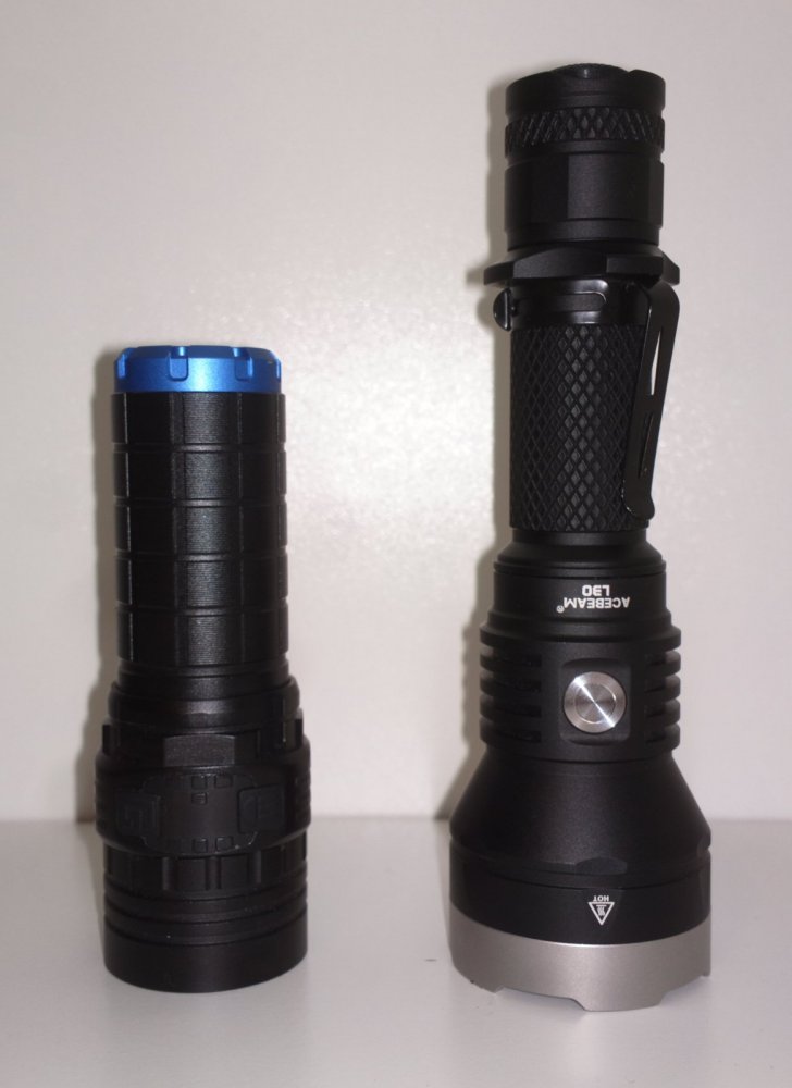

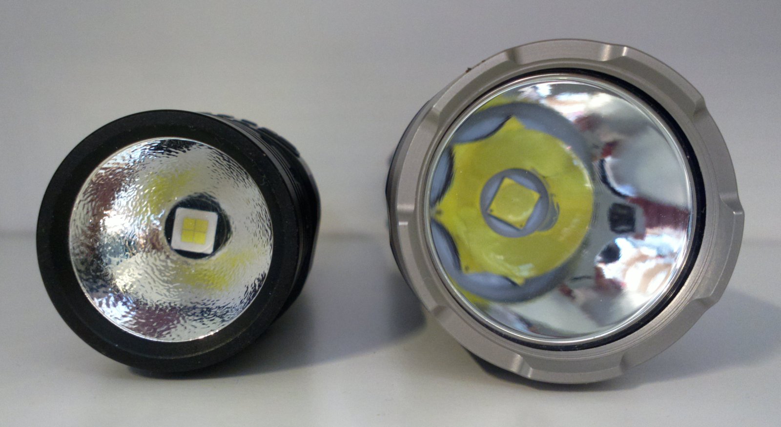

Kräftiger gut abgegrenzter Hotspot. Ich habe die Lampe mit der Imalent DN70 verglichen, da sie vom Konzept her ähnlich sind. D.h. sie haben größere Akkus als 18650 mit ähnlicher Kapazität, sind ähnlich hell, haben beide XHP70 bzw. XHP70.2 mit Boost-Treibern. Durch den doch deutlich größeren Reflektor und auch die glatte Ausführung desselben ist der Hotspot eben deutlich ausgeprägter und heller. Als ich Beamshots machen wollte, war leitder der Imalent-Akku fast leer. Die Imalent hat da nur einen kleineren OP-Reflektor. Dass die XHP70 rasiert ist, kann im Bezug auf die Reichweite aber auch nicht die fehlende Reflektorgröße ausgleichen.
In den Abmessungen sind die Pluspunkte deutlich bei der Imalent, da sie einfach kürzer und weniger dick ist. Es bringt in meinen Augen nichts, eine Lampe mit großem Reflektor möglichst schlank zu machen. Da darf das Akkurohr gerne auch größer sein, wenn der Rest sowieso dick ist. In diesem Falle wird die Lampe dadurch mit ihrem 20700er Akku nur länger.
Auch die Abstufung der DN70 finde ich besser, vor allem in den unteren Stufen. Über die oberen Stufen lässt sich streiten.
Bei der Acebeam hätte ich mir zwischen Moon und Low noch eine weitere Stufe gewünscht.
Sie hat ein tolles dünnes Doppelrohr, was notwendig ist, um die separate Turbo-Stufe zu schalten.

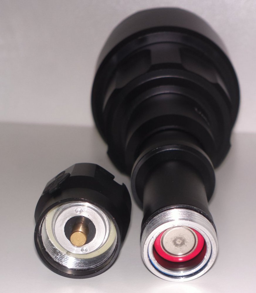

Vordere Kontaktflächen des Batterierohrs (bei eingelegtem Akku)
Combat-Ring und Trageclip können abgenommen werden. Insgesamt kann man über die Verarbeitungsqualität nicht meckern.
unscheinbarer und weniger deutlich als bei der L16 zu erkennen: das Batterierohr ist doppelwandig ausgeführt, um separaten Kontakt für Seitenschalter und Tailcapschalter zu ermöglichen.
Das Lichtbild hat tolle Allrounder-Fähligkeiten. An meine K60 mit rasierten Dom kommt sie aber von der Reichweite her deutlich nicht heran.
Leider ist es eine CW Lampe, da fehlt deutlich die Farbwiedergabe.

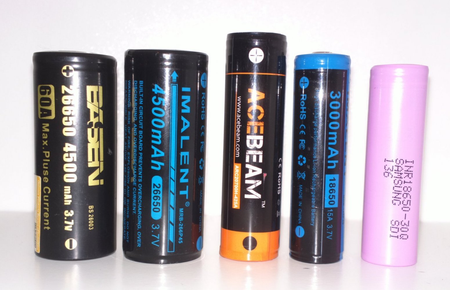

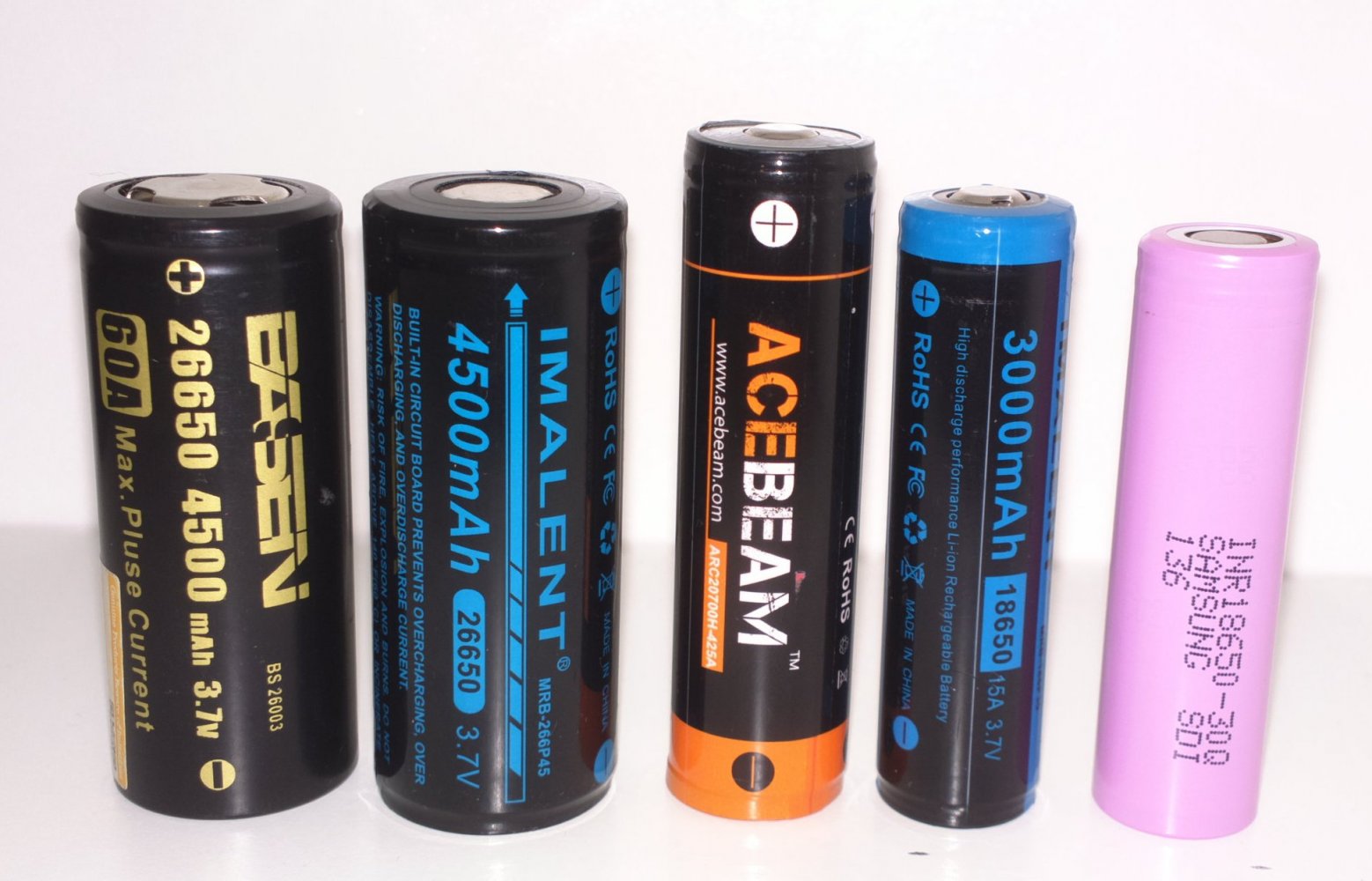

Kommen wir nun zum Akku, der größten Neuerung im Taschenlampenmarkt uns speziell bei dieser Lampe.
Er hat trotz geringen zusätzlichen Abmessungen im Vergleich zu einem 18650er annähernd die Kapazität eines 26650er Akkus. Leider kann man ihn so in kaum einem externen Ladegerät laden. Ich konnte daher auch leider keine Kapazitätsmessung im durchführen. Und um den Akku in der Lampe leer zu machen und mit USB-Zwischenstecker die Kapazität zu messen, hat mir die Zeit gefehlt.
Bei meinem Liitokala Lii-402 ist zwar als Akkutyp auch 20700 angegeben, hier hat er aber aufgrund der Schutzschaltung nicht hinein gepasst.
Von der Akkulänge passen in die Lampe auch geschützte 18650er, ein Samsung 30Q war aber zu kurz.
Hier noch ein Akkuvergleichsbild. Außen die ungeschützen Akkus und in der Mitte 3 geschützte.

Vielen Dank für die Möglichkeit diese Lampe Testen zu können. Ich habe an der Verarbeitung, bis auf die übliche Schwachstelle "Ladebuchsenabdeckung", nichts negatives Feststellen können. Die Lampe liegt gut in der Hand und macht einen wertigen Eindruck. Selbst meine Frau fand Gefallen an ihr.
Das Zubehör auf dem Bild lies nur den Wunsch nach einem Lanyard und einer Anleitung offen. Für die Größe war die Leistung enorm, auch wenn der Spot ein leichtes Donuthole aufwies. Das ist wohl der Ausrichtung der LED geschuldet welche IMHO nicht ganz zentriert war.
Größenvergleich zur G25C2

Noch besser hätte sie mir mit einem 26650 Akku und etwas alltäglicherem Design gefallen. Auch ist sie für Hosen-/ Jackentasche doch etwas lang.

Was die Leistung der Lampe betrifft so kommt da ziemlich viel Licht raus. Aber nur im nahen und mittleren Bereich. Auf Entfernung geht ihr dann die Luft aus. Hatte ich irgendwie nicht so erwartet.
Um den äußeren Spill ist noch ein "extra-Spill", dieser scheint von der Bezel zu kommen. Das hat mich irgendwie gestört. Das sieht man auch auf den Beamshots hier im Thread.
Desweiteren habe ich (vor allem auf helleren angestrahlten Objekten) feststellen müssen, daß der Spot einen kleinen orangenen Punkt hat.
Auch das fand ich nicht so gut. Komischerweise sieht man es auf den Beamshots hier nicht.

Der Kontakt von der zentralen Tailcap-Feder zum Aussenrohr ist permanent.
Der Schalter in der Tailcap sorgt über die kleine vergoldete Zunge für den Kontakt
vom Minus-Pol des Akkus zum Innenrohr, das nur ein Schaltsignal (ca. 920 µA)
zum Treiber (vergoldete Zunge im Lampenkopf) leitet.
Daher ist ein mechanischer Lockout auch unmittelbar mit nur einer knappen
1/8-Umdrehung der Tailcap möglich.
Lampe leer : 167 g, Lampe mit original Akku : 231 g
(ohne den Clip und den doofen Ring)
Die Lampe ist nicht tail-stand fähig.
Wenn die Lampe mit dem Seitenschalter eingeschaltet wurde und man
dann (unabsichtlich) den Tailschalter antippt, geht die Lampe aus.
Das ist imho ein Designfehler.

1) Ich habe gestern mal etwas geschraubt, war aber wegen der unterschiedlichen
Gewindesteigungen leider nicht erfolgreich:
es würde auch ein schlankes 26650-er Rohr an das Gewinde am L30-Lampenkopf
passen. Wenn man zudem auf den Tailschalter ganz verzichtete, wäre die Lampe
schön kurz, tailstand fähig und hätte dabei immer noch mächtig Dampf.
