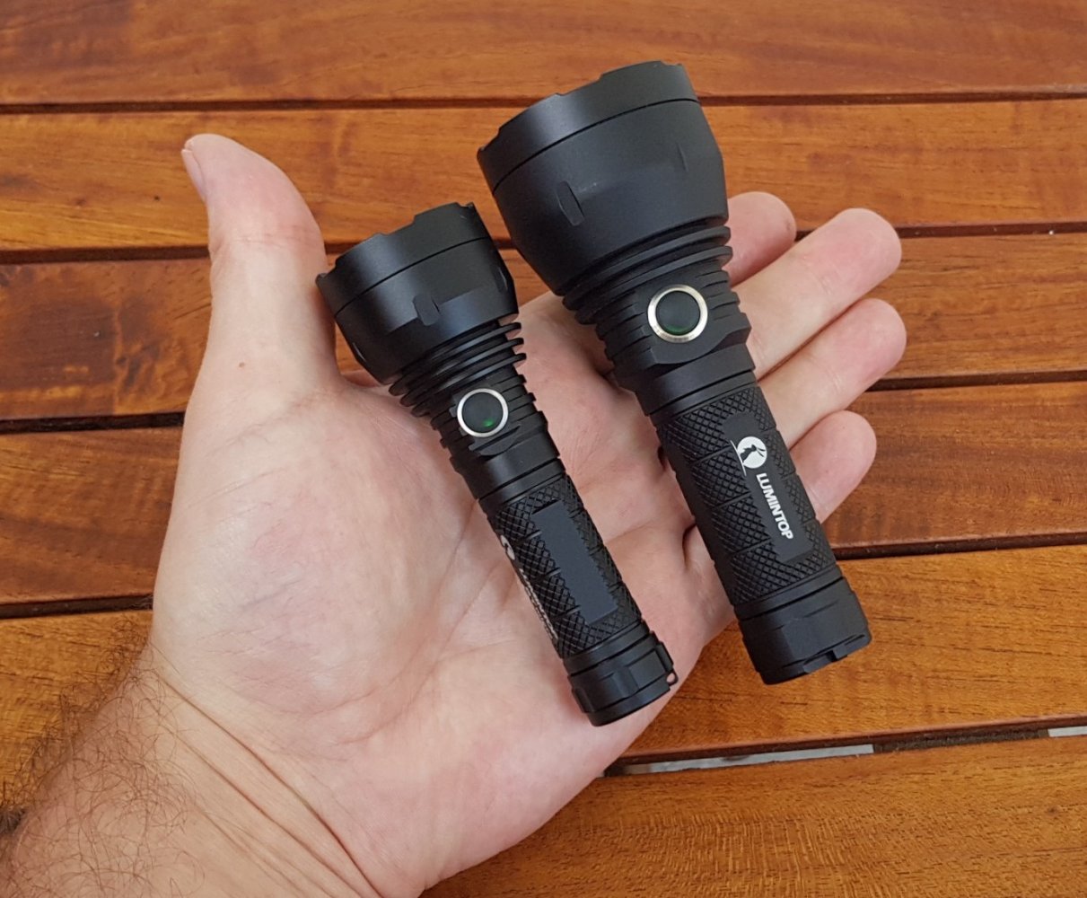

Die höchste Reichweite unter den Lampen die mit einem 14500 Li-Ion Akku (gleiche Größe wie ein AA Akku) betrieben werden, hat wohl die Lumintop BLF GT Micro. Ich habe 46.000 Lux gemessen, das ergibt nach Herstellerangabe 430m Reichweite, als rund 150m gut nutzbare Reichweite.
Die GT Micro liegt sogar bei Bezug in Deutschland in Deinem Budget: https://www.amazon.de/Taschenlampe-...201&s=gateway&sprefix=lumintop,aps,867&sr=8-8
Die linke ist die Micro, rechts daneben die größere Schwester GT Mini für einen 18650 Li-Ion Akku.
