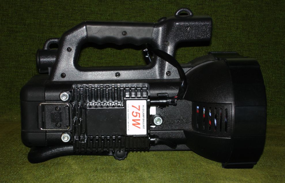

Das 75 Watt Steuergerät soll das jetzige 35 Watt HID Steuergerät im Thor Host ersetzen, ca 22 cm Reflektordurchmesser.
Gemessene Reichweite beim vergangenen Forentreffen am 01.02.2014 in BW, waren 1550 Meter nach Ansi (Brenner mit H4 Sockel) aufwieviel der Umbau mit 75 Watt dann kommt bleibt abzuwarten. Kann man dies hochrechnen wenn man die Grunddaten hat wie aktuelle Reichweite, Leistung etc ?
Danke :)

So Steuergerät gewechselt auf 75 Watt. Thor Host 22cm Reflektor...
Im Vergleich zu 35 Watt der blanke Wahnsinn. Dachte nachm testen aufm Feld mein Abblendlicht ist defekt.
Lichtfarbe wurde wärmer, Reichweite noch nicht berechnet aber mit 35 Watt gingen schon 1,55 km :) Lässt sich dies auf 75 Watt umrechnen ?
Danke
Markus
