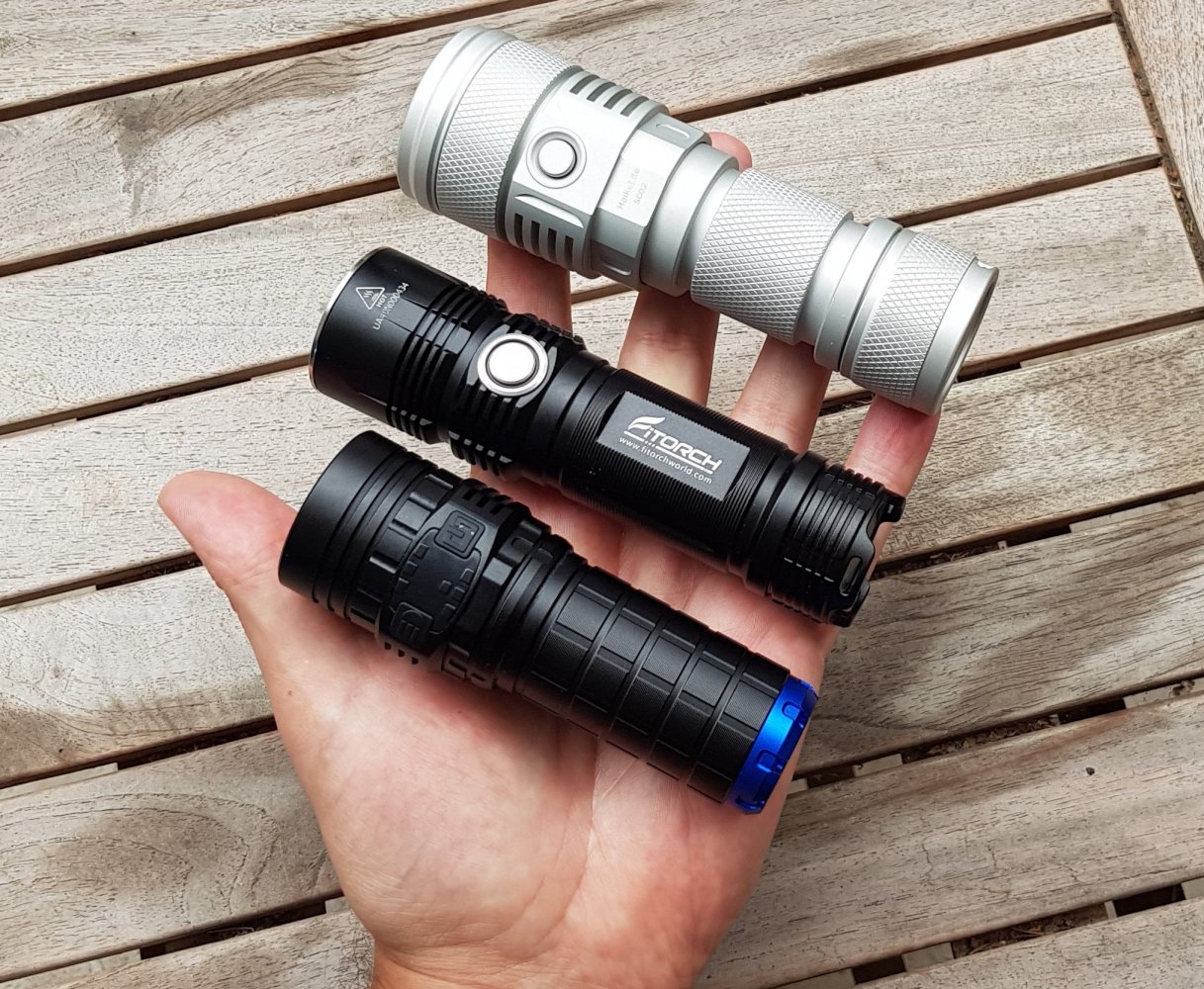

    Hier im direkten Größenvergleich von unten die DN70 (mit guter Reichweite), die P26R mit ähnlicher Reichweite und die SC02 mit noch flutigerem Lichtbild.

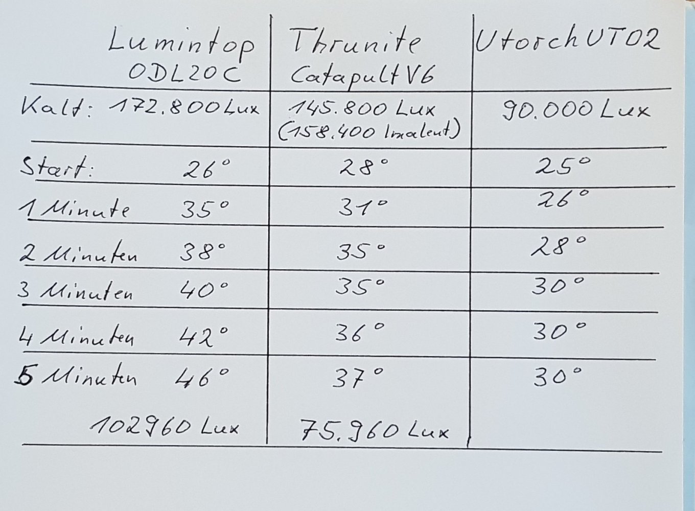

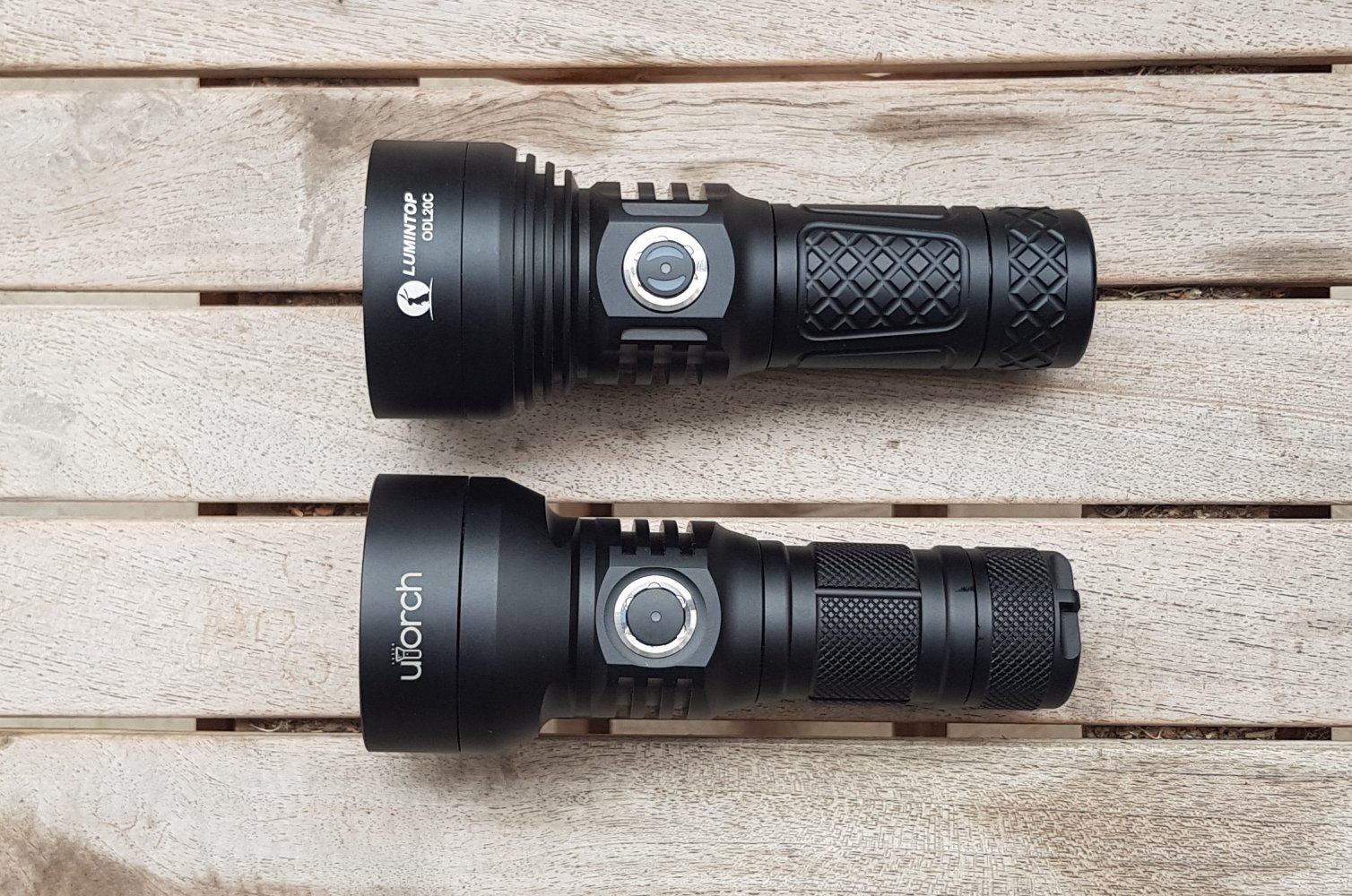

  30. So, heute habe ich die Lumintop ODL20C mal mit der Thrunite Catapult V6 und der Utorch UT02 etwas verglichen.
    Die Lumintop gleicht der Utorch UT02 äußerlich ziemlich. Allerdings kommt die Lumintop ( 172.800 Lux) bei meinen Messungen fast auf den doppelten Luxwert wie die Utorch (90.000 Lux).
    Die Thrunite Catapult ist etwas kürzer, der Durchmesser der Lampenköpfe ist fast gleich (ODL20C 59mm, Catapult V6 58mm).
    Die V6 kommt nicht ganz an die Leistung der ODL20C heran, ich habe mit identischem Imalent MRB-266P45 158.400 Lux und mit beiliegenden Thrunite Akku 145.800 Lux gemessen).
    Die Thrunite regelt die Leistung früher runter als die Lumintop und wird dadurch nicht so warm. Da ich eine absolute Niete am Computer bin und mit Exel etc. nichts anfangen kann :peinlich: , hier meine Temperaturmessung mit Luxmessungen der drei Lampen per Foto...
    Alle drei Lampen wurden erst kalt gemessen (23° Raumtemperatur) und dann jede Minute. Dabei standen sie ungekühlt im Tailstand und wurden nach etwas mehr als 5 Minuten nochmal einer Luxmessung (ohne die Lampen zwischendurch auszuschalten) unterzogen.
    Die ODL20C wurde mit einem Imalent MRB-266P45 und die Thrunite mit dem beiliegenden Thrunite Akku betrieben.
    Vielleicht hilft Dir das bei Deiner Entscheidung.
    TimeLord, Rafunzel und Invader79 haben sich hierfür bedankt.

  32. Super Job :thumbup: Danke Carsten:)
    Die Utorch kommt schlechter weg als ich erwartet hätte.
    Schade das Du die Utorch nicht noch mal gemessen hast, die hat sich ja kaum erwärmt. Vielleicht hält die dann die 90K?

  33. Ich gehe davon aus, daß die UT02 die 90.000 Lux hält oder fast hält...
    Nach 5 Minuten auf Turbo im Tailstand ist es die Lampe die man am liebsten in die Hand nimmt...;)
