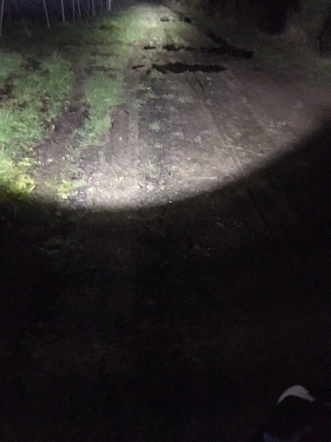

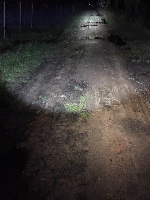

Hier zur Verdeutlichung mein Problem mit throwlastigen Lampen im Nahbereich. Mit dem Hell-Dunkel Übergang (hier die SC01) habe ich in der Praxis Probleme, auch wenn da etwas mehr Licht vor den Füßen ankommt, als das Bild zeigt. Sorry wg. der Bildqualität. Ich habe vorhin einfach mal spontan das Handy gezückt.
Wenn man mehr auf den Hund als auf den Weg achtet, gibts da schnell mal nasse Schuhe (zum Glück wasserdicht). Aber meine Augen sind auch nicht mehr die allerbesten.
Mit der Wizard an der Jacke gibt’s immer genügend Licht vor den Füssen, auch wenn unterwegs mal die Flächen neben den Wegen abgeleuchtet werden.
