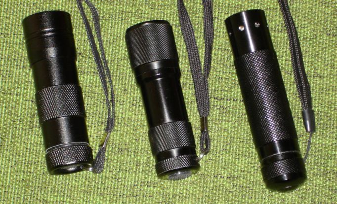

So sehen sie aus
(links DX 400nm, mitte Taschenlampenpapst 370nm, rechts LEDwholesalers 365nm)

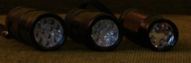

Die Anordnung der LEDs:

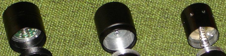

Die Köpfe mit den Kontakten

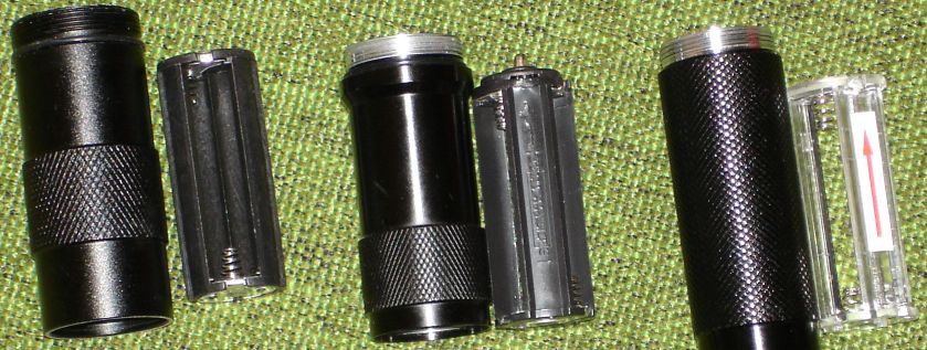

Die in allen vorhandenen 3 x AAA Adapter

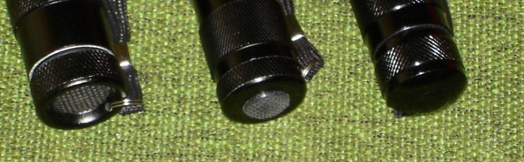

Die Schalter (links zwei Gummiabdeckungen, rechts Metallknopf)

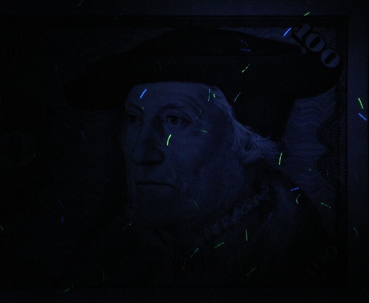

Euronote
Die Bundesbank dokumentiert übrigens für alle Banknoten selbst, welche Merkmale es überhaupt gibt
(Note anklicken und dann Maus auf das Feld "UV-Licht" bewegen).
Die kleinen Ringe floureszieren orange (real noch etwas schöner, rotschwache Kamera), die Unterschrift flouresziert grün. Es gibt noch die eine oder andere interessante Stelle, auch je nach Banknote (aber nichts dramatisches). Vielleicht ergänze ich das mal noch.
[normal, 400nm,
370nm, 365 nm,
schwarzlicht]
Man sieht, daß 365nm dunkler als 370 ist,
aber der Kontrast ist besser. Mit einer Schwarzlichtlampe (kleines Modell, ~30x2cm) sieht man nichts neues, sie hat keine allzuhohe Flächenhelligkeit, dafür natürlich eine (hier nicht sichtbare) wunderbare Gesamtausleuchtung.
Die Ringe sind übrigens ein spezielles, fälschungssicheres Merkmal. Sie befinden sich (mit variierenden Farben)
auf allen EUR Noten und auch vielen anderen, nationalen Noten. Sie treten in einer bestimmten Konstellation auf, die von ihrem "Entdecker" Markus Kuhn die Bezeichnung "EURion" bekommen hat: Man kann jeweils ein immer gleiches, leicht schiefes Kreuz entdecken. Die Quadrate der Punktentfernungen stehen in ganzzahligen Verhältnissen zueinander - und das ist offenbar eine schöne Sache für Bilderkennungssoftware. Vor allem Kopierer verweigern offenbar die Reproduktion, wenn sie das erkennen (natürlich gibt es ganz unterschiedliche, weitere Kriterien). Die Firma, die das erfunden hat heißt lt. Wikipedia "Omron".
Ein paar Ringe sind auch mal so dazwischengestreut und schon ist das ganze für das menschliche Auge erstmal nicht offensichtlich. Ich zeichne es einfach mal auf:
