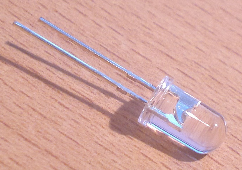

    Viele von euch kennen sicherlich die LED Taschenlampen von früher, welche eine oder mehrere 5mm LEDs hatten ("Duschköpfe"). Diese LEDs hatten meistens eine sehr schlechte Lichtqualität, teilweise ein sehr schlechtes Lichtbild und manche auch eine ungleichmäßige Lichtfarbe. Der chinesische Phosphor Produzent Yuji International Co. bietet seit 2015 5mm LEDs an, welche all diese Probleme lösen.
    Eigenschaften der Yuji BC-5MM LEDs (Datenblatt):
    • Farbtemperatur: 3200K (BC-5MM-32) und 5600K (BC-5MM-56)
    • Farbwiedergabe: typ. 93, R9 typ. 70

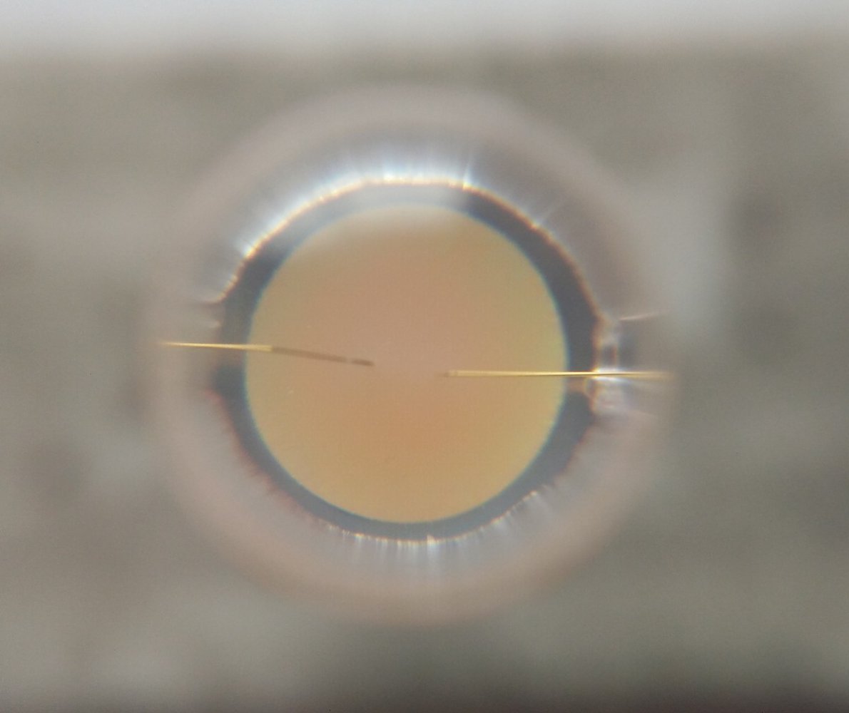

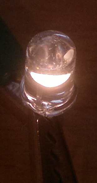

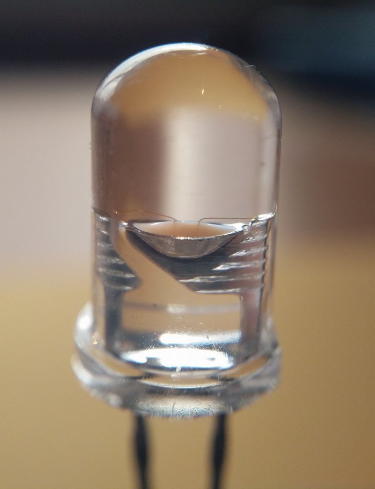

    Sie gehören zur BC-Serie von Yuji, sprich sie haben einen blauen LED Chip, welche mit speziellem Rot+Grün Phosphor überzogen ist. Dieser Phosphor ist gleichmäßig über den kompletten Die und darüber hinaus angebracht. Das führt dazu, dass diese LED einen perfekt gleichmäßigen Hotspot erzeugen. Dadurch erzeugen sie ein tatsächlich praktisches Lichtbild. Außerhalb des Spots gibt es aber einen Artefakte, zumindest bei meinen mit 45° Abstrahlwinkel (es könnte aber auch sein, dass das durch die Lampe verursacht wird, wo ich sie drin habe).

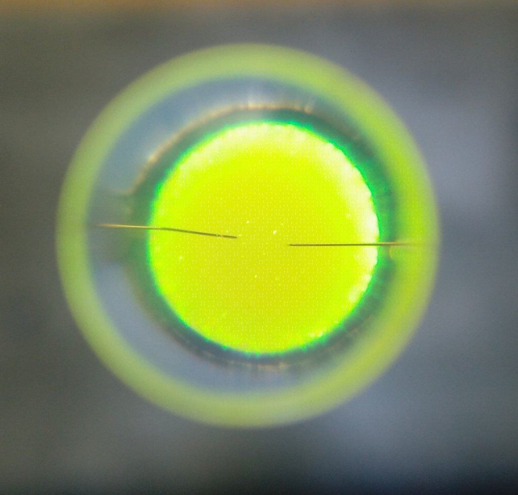

    Unter UV Licht fluoresziert dieser spezielle Phosphor grünlich (high-cri LEDs von Nichia und Cree hingegen orange):
    Subjektiv ist das Licht der 3200K LEDs extrem angenehm! Meine haben gefühlt einen leichten Rotstich und sind somit vermutlich leicht unter der BBL. Laut Datenblatt sind sie entweder leicht drüber oder leicht drunter. Im CPF beschrieb jemand das Licht mal so: als würde man alles, was man beleuchtet, mit warmen Karamell überziehen. :D

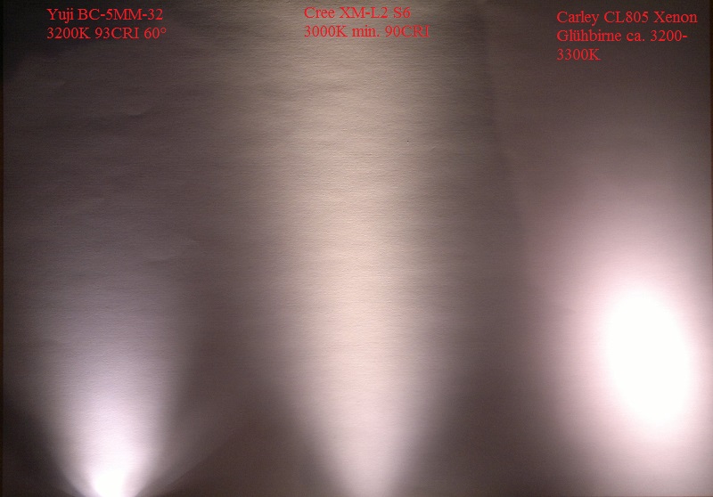

    Hier mal ein Vergleich, nicht ganz realitätsnah, da alle in echt wärmer sind:
