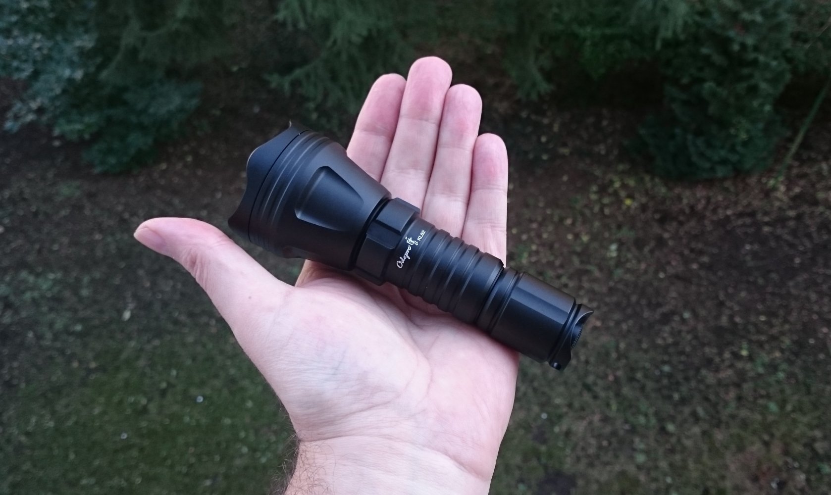

Da würde sich also eine Lampe empfehlen, die weitreichendes farbiges und weißes Licht erzeugen kann. Mir fallen da spontan zwei bis drei Lampen ein, eine Odepro KL52 (baugleich Brinyte B158B) als Zoomlampe oder das Schwestermodell ohne Zoomfunktion die Odepro KL41.
Beide Lampen werden mit "Austauschpills" in Rot, Grün, Weiß und IR-Licht geliefert. Je nachdem welche Pill man einschraubt ( der Wechsel dauert keine Minute) strahlt die Lampe mit entsprechender Lichtfarbe und kann so mal zur Tierbeobachtung und mal mit Weißlicht für andere Aufgaben benutzt werden.

So sieht die Brinyte B158B bzw. Odepro KL52 aus.

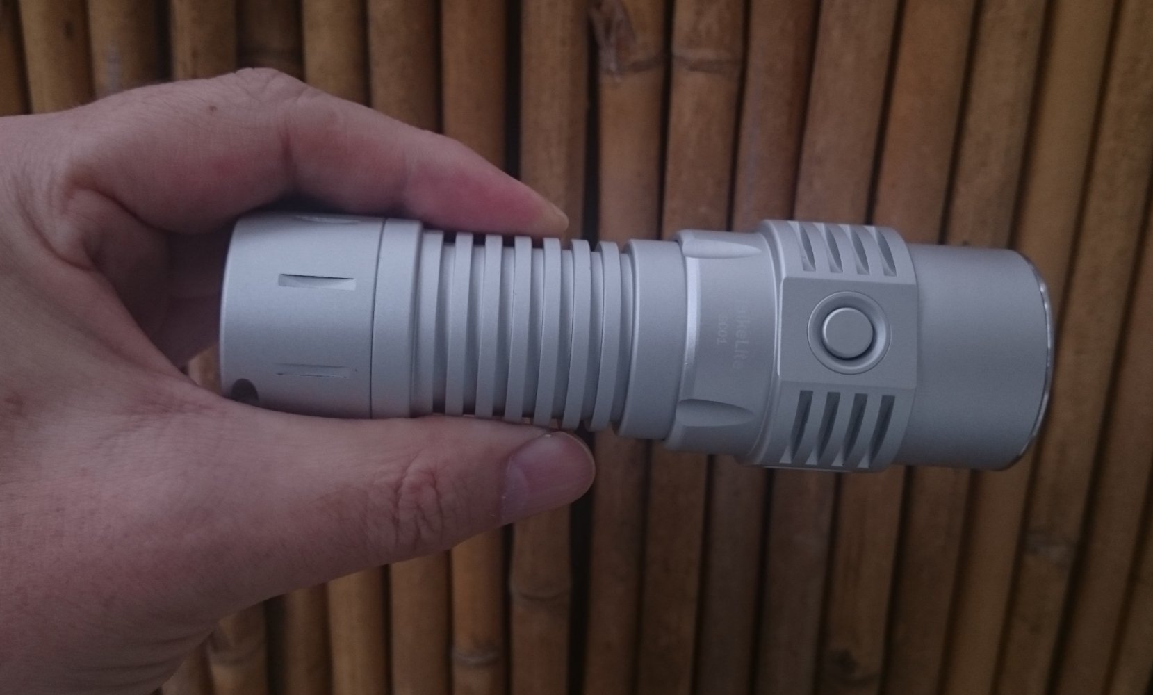

Wenn Du auf farbiges Licht verzichten kannst, dann wäre vielleicht die Haikelite SC01 einen Blick wert. Das ist eine noch recht kompakte aber ziemlich leistungsfähige Lampe mit ordentlicher Ausdauer. Der 26650 Li-Ion Akku kann in der Lampe geladen werden.
Die SC01 erzeugt ein recht throwiges Allroundlichtbild und hat ein tolles Preis/Leistungsverhältnis...;)
Hier ein vergleichbarer Beamshot:http://abload.de/img/comp_3ap11900917jo5ohlsur.jpg
Damit Du die Größe besser einschätzen kannst.
