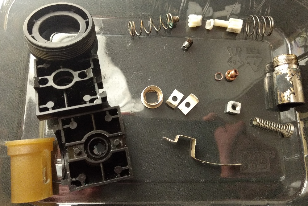

Hinten habe ich sie im Schraubstock mit Metallölfilterschlüssel gleich aufbekommen. Aber der Schalter war dann (gemäß Anleitung) nicht herauszubekommen. Ein Tag nach Einsauen mit WD40 und einen halben Tag mit Kontaktspray änderte nichts. Also mit Metallrohr und Gummihammer rausgehauen. Das alles natürlich draußen. Beim Raushauen hat's mir gleich mal den Stift hinter der Gummikappe zerlegt aber ich habe den Splitter auch gleich wiedergefunden (ohne den reichte es nicht mehr zum Schalten ). Dachte ja, ich hätte den Schalter vorher reingedrückt oder es hat ihn anders erwischt.
Hier das ganze nach grober Reinigung vor etwas Polierung, Schmierung und Zusammenbau.
Die beiden kleinen weißen Teile hinten habe ich noch mit Zweikomponentekleber wiedervereinigt.
und noch die Zusammenbauerinnerung:
Und tatsächlich: nicht zu fassen, tut wieder

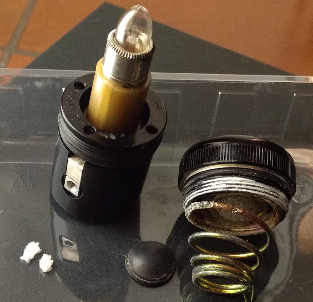

Bild vorher habe ich nicht, aber ein kleines Gruppenfoto mit ungereinigter Endkappe und zwei große Alkali-Siff-Krümel
