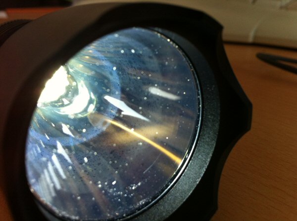

    Der Reflektor ist in Relation zur Gesamtgröße der Lampe sehr, sehr tief. Die Throw-Eigenschaften dürften also ziemlich überragend sein.
    Der Reflektor hat eine Tiefe von 60mm - zum Vergleich, die Dereelight DBS-T ist mit 56mm Reflektorlänge immerhin für rund 400 Meter Reichweite gut, trotz der geringen Lichtleistung von 300 Lumen.
    Man kommt an den Reflektor ran, in dem man den Bezelring abschraubt, den O-Ring und die Scheibe entnimmt, dann lässt sich auch der Reflektor entnehmen.
    Leider ist die Leuchtdiode nicht ganz sauber zentriert. Der Reflektor ist sauber und ohne Kratzer oder Schlieren.
    Prinzipiell kann man die MTE nur in drei Teile teilen - Kopf, Mittelteil mit LED und Schalter bzw. Endkappe. Der Reflektor ist nicht austauschbar!
    Die Rille vorne am Bezel ist nur Zierde, der Ring lässt sich nicht abschrauben. Schade - ein User hat im Vorstellungsthread den Wunsch geäußert, den Bezel gegen einen weniger gezackten Ring austauschen zu wollen.

    Frage
    habe mir nach einiger Recherche jetzt die H6-I gekauft. Heute ist sie angekommen.
    Da ich mich mit dem Thema "Taschenlampe" überhaupt nicht auskenne, bin ich wegen des Reflektors etwas unsicher. Ich füge mal ein Foto bei. Sieht für mich doch etwas fleckig aus. Ist das normal?
    Ohne Licht sieht der Reflektor gut aus, die Flecken sind nicht zu sehen.
    Es wäre nett, wenn mir mal jemand eine Einschätzung geben könnte.
    Danke dafür und viele Grüße.
    Peter

  32. walter01
    walter01 Moderator Team-Mitglied
    Sind das jetzt wirklich Flecken innen auf dem Refelktor oder ist die Linse vorne beschlagen und/oder mit Staub übersät?
    Gruß Walter
  33. Peter H.
    Peter H.
    Die ganz hellen "Pünktchen" sind Fusseln auf der Linse, das andere sind Flecken auf dem Reflektor. Wie gesagt, nur zu sehen, wenn die Lampe an ist.
    Ist sie aus, sieht man sie nicht.
    Gruß Peter
  34. walter01
    Hmm, also bei mir kann ich solche Flecken nicht erkennen. :S
    Gruß Walter
  35. Peter H.
    Peter H.
    Tja, dann werde ich wohl mal Kontakt mit dem Verkäufer aufnehmen.
    Danke für Deine Antwort.
    Gruß Peter
  36. Krabbe
    Krabbe Flashaholic*
    ...also um es statistisch wasserdicht zu machen: Ich hab auch keine Flecken.
  37. Kenjii
    Kenjii Flashaholic**
    ich kann es leider bestätigen. Ist mir bisher gar nicht aufgefallen :S Mit der Leistung der Lampe bin ich ja sehr zufrieden, allerdings kann ich nicht sagen, ob eine Lampe mit "sauberem" Reflektor nennenswert mehr Leistung erzeugt. Da müsste man mal einen direkten Vergleich machen.
    Wenn Peter ein paar Beiträge mehr hat, können wir uns ja mal abstimmen, woher die Lampe stammt. Vielleicht hat der ja eine fehlerhafte Charge erhalten.
    Grüsse
  38. Kenjii
    ich habe mich in der Zwischenzeit mit MTE in Verbindung gesetzt. Dort wurde mir nun zugesagt, dass kostenlos ein Austauschreflektor an meinen Verkäufer geschickt werden würde. Ich hoffe, die Abwicklung verläuft unkompliziert.
    Grüsse
  39. Peter H.
    Peter H.
    Hallo Kenjii,
    hast Du da mal einen Ansprechpartner für mich?
    Kann man den Reflektor nicht auch selbst tauschen?
    Gruß Peter
