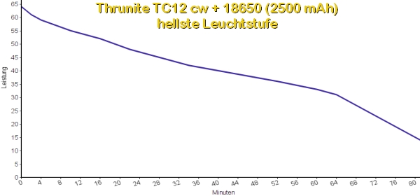

Laufzeittest auf hellster Leuchtstufe mit Kühlung und 18650 (2500 mAh), 4.23 - 2.81 V
hier zum Vergleich die damalige Messung der V1:
bei 2.81 V wurde der Test zur Akku-Schonung abgebrochen, zu dieser Zeit hat die Status-LED rot geblinkt. Ich vermute, dass die Lampe erst unterhalb von 2,75 V abschaltet, was mir zu niedrig ist. 3,0 V fände ich dem Akku zuliebe besser.
