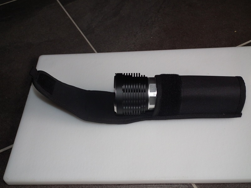

    Geliefert wird die X40 in einer wirklich stabilen und gut gepolsterten Pappschachtel. Zum Lieferumfang gehören:
    - die Lampe

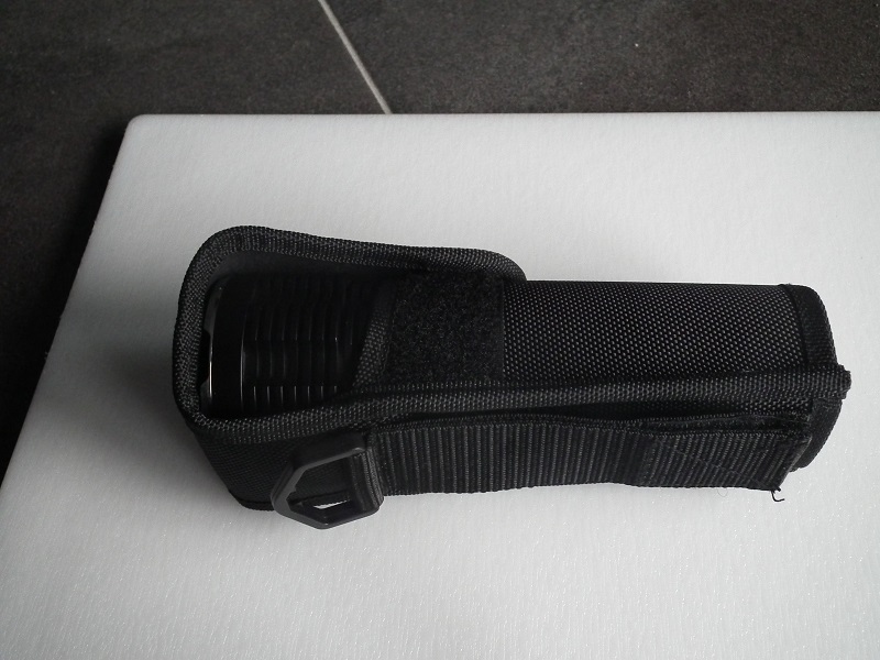

    - passgenaues Holster
    - Ersatz-O-Ringe und Ersatz-Gummikappe für den Schalter
    - USB-Lader für KFZ und Steckdose (jedoch China-Stecker)
    - und der Tragestrick

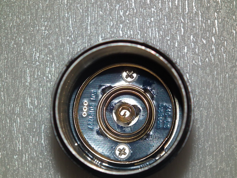

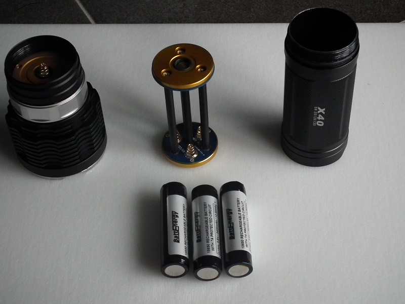

    In Einzelteilen sieht das gute Stück so aus:
    Als Akkus nutze ich die geschützten BattEnergy 3400 mAh.

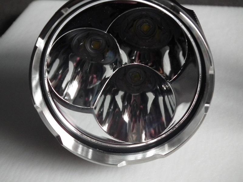

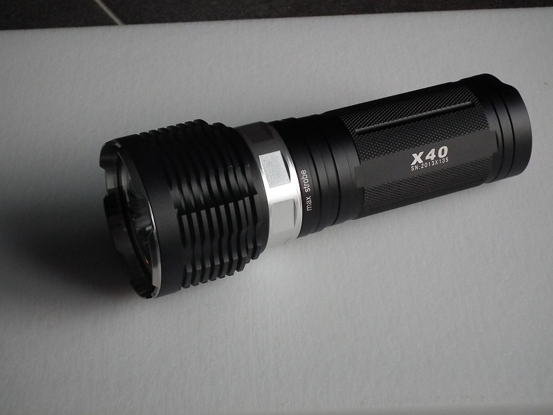

    Allgemein macht die X40 einen guten und sauber verarbeiteten Eindruck. Lediglich im Reflektor sind bei genauem Schauen einzelne kleine Pickel zu entdecken. Das Gewinde ist gefettet und der Kopf lässt sich straff aber gleichmäßig abschrauben.
    An- und Ausschalten der TaLa erfolgt wie bei der K40 über den Forward Clicky. Auch hier kann man morsen und Momentlicht nutzen. Ebenso wird die Helligkeit der X40 mit einem Selektorring gesteuert, jedoch mit völlig anderer Abstufung.
    Die X40 hat als Minimalstufe 3 lm, danach folgend ist sie stufenlos regelbar von 28 lm bis max (3480 lm). Am Ende kommt noch der Strobe. Von 3lm auf 28lm rastet der Ring spürbar und hörbar ein. Der nächste Raster kommt bei erreichen der Maximalstufe und danach noch der letzte für den Strobe.
    Der Selektorring dreht etwas fester. Einhandbedienung ist weniger möglich. Ich empfinde es als angenehm, vor allem wegen der stufenlosen Regelung. Somit besteht nicht das Problem, dass man unbeabsichtigt den Ring verstellt.

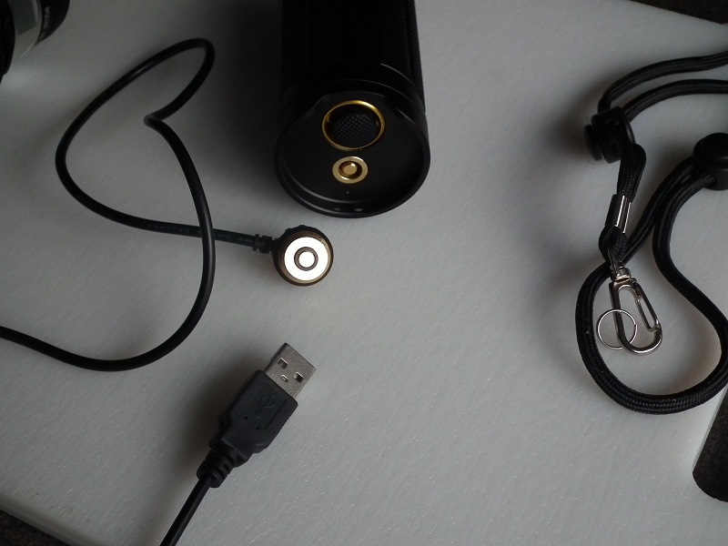

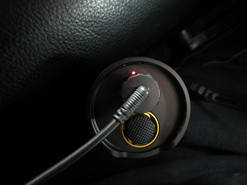

    Somit erfolgte das erste Laden rein über das USB-Kabel. Der Magnetkontakt koppelt schön fest an die Lampe an. Da ich da Lampe gestern morgen auf Arbeit geliefert bekam, habe ich sie an einen USB-Port meines Rechners gehangen. So konnte ich fast durchgängig beim Laden aufpassen.
    Neben dem Ladekontakt befindet sich eine kleine Kontroll-LED. während des Ladens leuchtet sie rot.
    Sobald die Lampe entscheidet, das Laden muss beendet werden, schaltet die LED auf grün. In meinem Fall geschah dies nach ca. 6h.

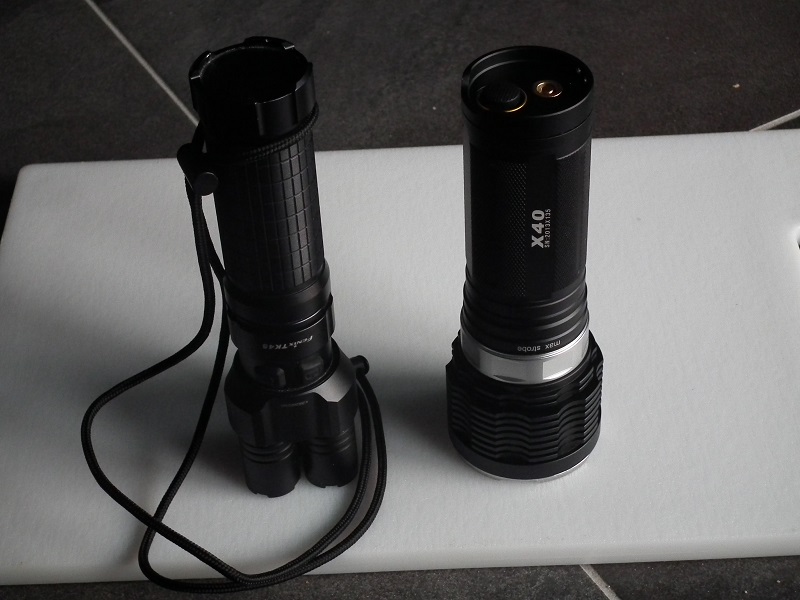

    Zum Abschluss noch ein Vergleichsbild mit der TK 45. Diese ist etwas schlanker und länger.
