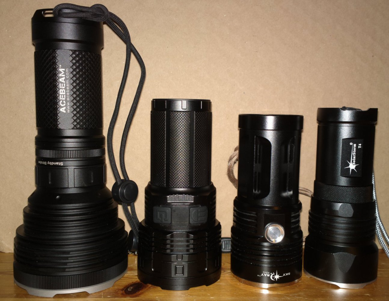

Mit 14,5 cm Länge und 5-7 cm Durchmesser ist sie problemlos jackentaschentauglich und mit angegebenen 16 000 Lumen extrem hell, ohne dabei auf ein bisschen Reichweite verzichten zu müssen. Bedient wird sie mit zwei Schaltern an der Seite zwischen denen ein kleines OLED-Display sitzt.

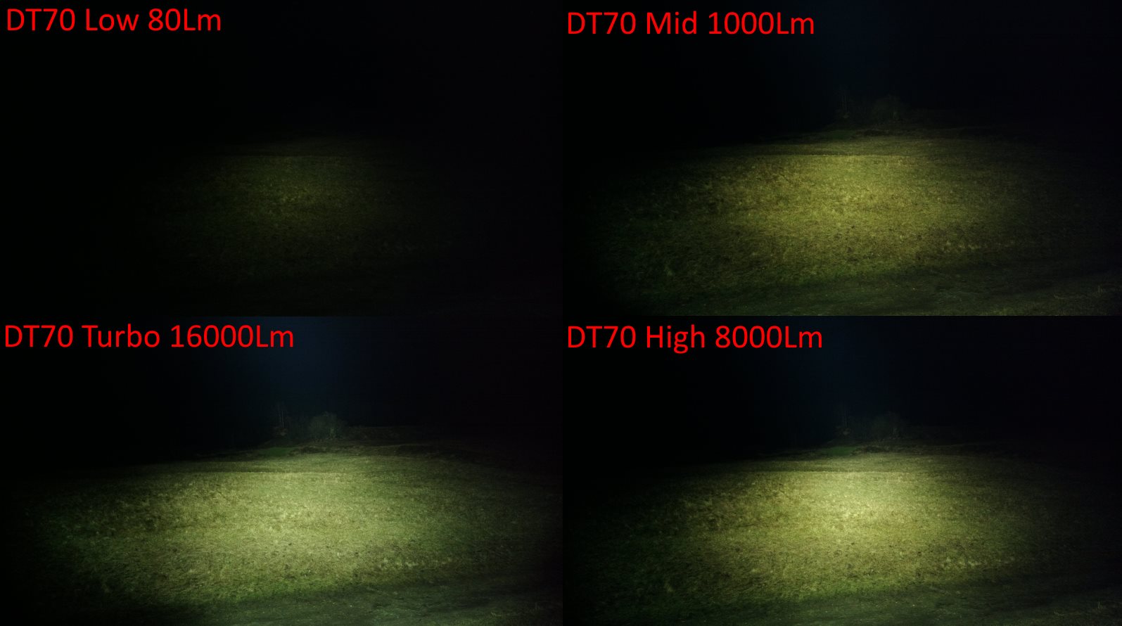

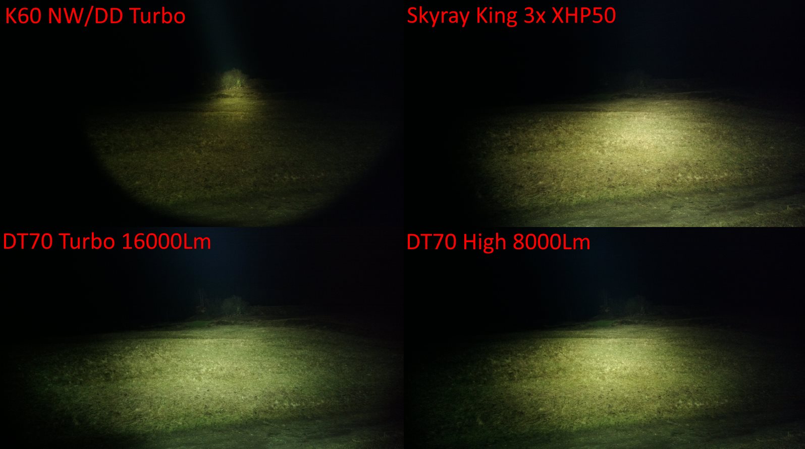

Das Lichtbild der DT70 finde ich sehr angenehm. Es hat keinen abgegrenzten Spot und bietet gleichzeitig ein bisschen Reichweite und eine relativ breite Ausleuchtung. Das Licht ist ein kleines bisschen grünstichig, aber das ist noch im erträglichen Bereich. Dafür ist die Lichtfarbe im kompletten Lichtbild relativ gleichmäßig.
Imalent DT70 - Turbo (ca. 15000 Lumen)
Acebeam K60 - Turbo (ca. 5000 Lumen)
Imalent ist für mich DIE Marke für Lampen mit besonders coolen Ideen, die aber leider bisher immer mit einem deutlichen Kritikpunkt ausgebremst wurden.
Die DT70 ist hier keine Ausnahme. 15 000 Lumen aus einer jackentaschentauglichen Lampe mit einem gut nutzbaren Lichtbild finde ich wirklich genial. Die Leistung halte ich für die meisten Anwendungen zwar für "ein bisschen" übertrieben, trotzdem ist es toll, wenn man mal kurz auf 16000 Lumen schalten kann und alles vor einem gefühlt taghell beleuchtet ist. Die Dunkeladaption der Augen kann man danach natürlich vergessen.
Die Bedienung über die Seitentasten und das Display gefallen mir ebenfalls gut. Mit den Tasten lässt sich die Lampe wesentlich besser bedienen, als andere Imalent-Lampen mit ihren seltsamen Touchsensoren.
Blöd ist nur, dass es keinen Modus zwischen 1000 und 8000 Lumen gibt. 1000 Lumen sind für eine Lampe dieser Größe zu wenig und 8000 Lumen gibt's nur für ca. 3 Minuten.

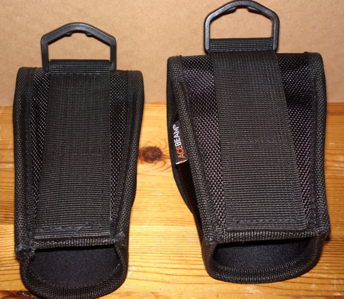

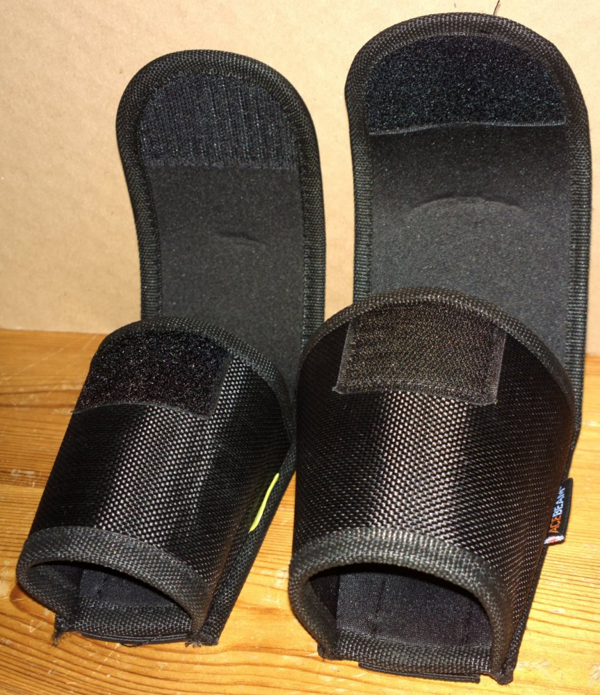

Das Zubehör entspricht dem Standard. Es enthält Ladekabel, O-Ringe, einen Holster und ein Ladekabel. Leider verfügt die Lampe nur über ein Soft OFF und die Abdeckung der Ladebuchse hält sicherlich nicht sehr lange. Bei dem PA Exemplar lag leider keine Anleitung dabei, da aber bei der DN70 keine Deutsche Anleitung dabei war, gehe ich davon aus das es bei der DT70 im Normalfall auch so ist.

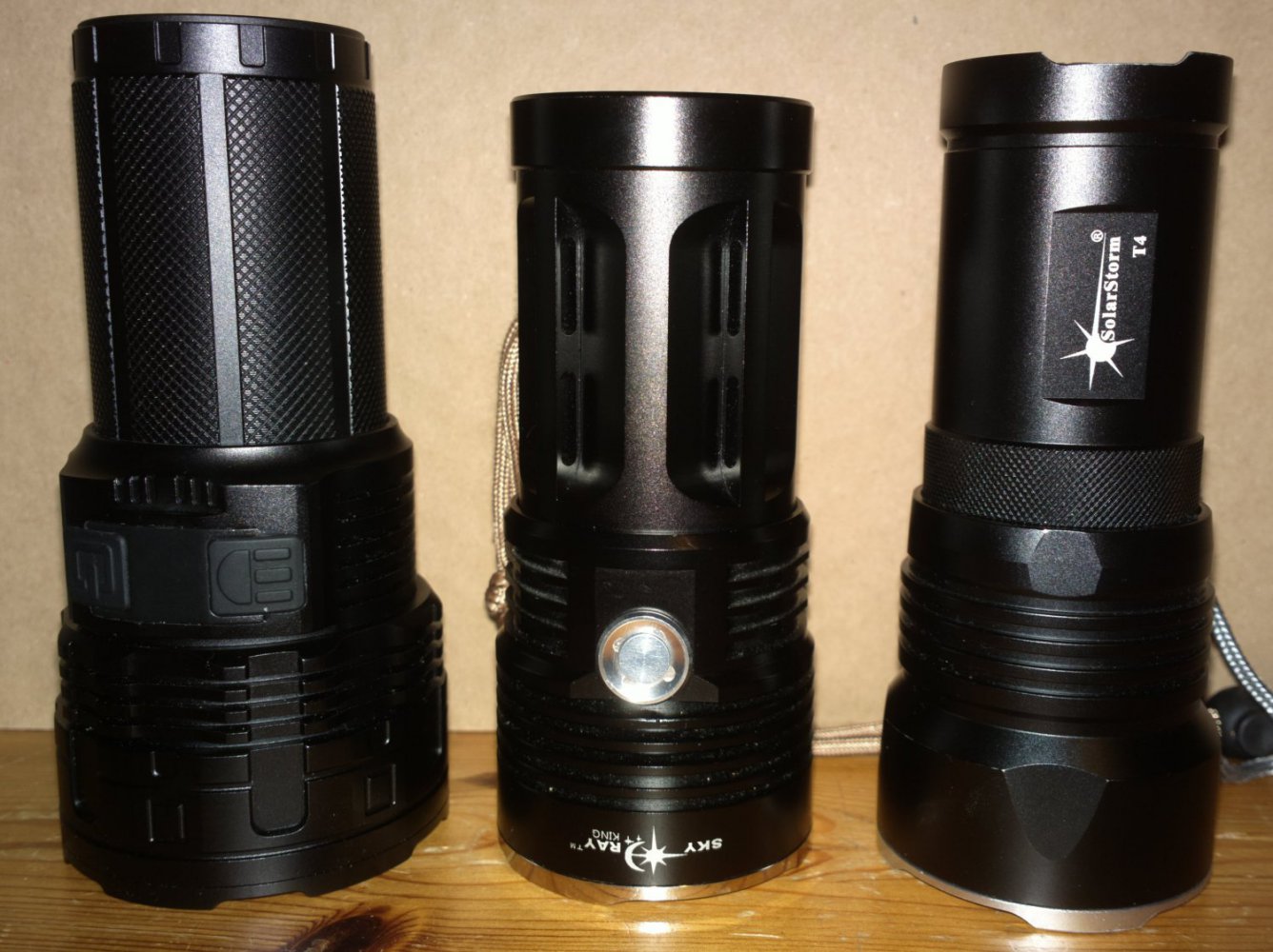

Eigentlich hatte ich vor, Beamshots zu machen, aber eine Erkältung lies es mich nicht sinnvoll erscheinen, länger als nötig draußen in der Kälte zu stehen. Da es hier ja schon gute Reviews und Fotos der Lampe gibt, gebe ich hier nur meine rein subjektiven Eindrücke zu der Lampe wieder.
Die Verpackung erhöht beim Auspacken schon mal die Vorfreude auf die Lampe. Das wirkt schon sehr edel. Der erste Eindruck der DT70 nach der Entnahme aus der Verpackung: „Ganz schön massiv, das Teil!“ Ich finde es schade, dass es keine Möglichkeit gibt eine Handschlaufe anzubringen.

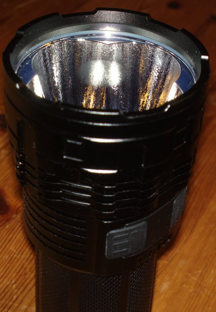

Die Taster machen einen ordentlichen Eindruck und geben ein gutes Feedback. Wie gut die sich im Dunkeln ertasten lassen, wird der Outdooreinsatz zeigen. Der Druck auf den linken Taster zeigt eine Spannung der 4 parallel geschalteten 18650-Akkus an. Leider funktionierte das bei mir nicht zuverlässig:( Nach etwas Bespielen zeigte das Display 4.02 V an. Mein Multimeter zeigt bei allen 4 Akkus 4.136 V. Naja, ich traue hier meinem Fluke eher als der Messung der Taschenlampe. Also bevor es raus geht nochmal über das USB-Kabel in der Lampe laden. Nach dem Erlischen der Ladeanzeige zeigt das Lampendisplay 4.04 V, mein DMM 4.164 V. Nach dem Einlegen der Akkus und dem Zudrehen des Batterierohrs zeigt das Display der Lampe auf einmal 4.20 V an. Ich vermutete einen zu hohen Übergangswiderstand und habe mal die Kontaktflächen von Lampe und Akkus geputzt. Das Display der Lampe zeigt danach 4.20 V. Darauf habe ich einige Zeit die Lampe auf der 1000 Lm Stufe laufen lassen, um zu verfolgen, wie sich die Batterieanzeige ändert. Ich habe leider nicht die Zeit notiert, aber nach etwas Spielen auf den unterschiedlichen Stufen und nach etwa einer halben Stunde auf der 1000 Lm Stufe zeigt die Anzeige der Lampe noch immer 4.20 V. Akkus raus und gemessen, liegen bei 4x 3.961 V, nachdem ich die Akkus wieder in die Lampe eingelegt habe, zeigt das Display 3.83 V. Irgendetwas passt da nicht.
Als nächstes ging es mit der Lampe raus in die Dunkelheit zum Leuchten. Eine wirklich passende Vergleichslampe mit vergleichbarer Leuchtcharakteristik und Leistung habe ich nicht, am ehesten passte noch die Acebeam K60. Die Taster der DN70 im Dunkeln zu ertasten ist nicht so ganz einfach, aber nach etwas Eingewöhnung geht es. Die niedrigste Stufe ist mit 80 Lm angegeben. Das ist als niedrigste Stufe schon ganz schön viel, aber ich denke die Lampe präsentiert sich eher als Dragster als Gebrauchslampe, daher kann ich die etwas hohe niedrigste Stufe verschmerzen. Die nächste Stufe ist mit 1000 Lm angebeben und dies ist leider schon die höchste direkt anwählbare dauerbetriebsfeste Stufe. Ich denke hier wäre noch eine zusätzliche höhere dauerbetriebsfeste Stufe praktisch gewesen. Der nächste Klick auf die 8000 Lm Stufe bringt den Kritiker in mir zum Verstummen, und die 16000 Lm Stufe schaltet endgültig den Verstand aus :tala::thumbsup:
Im Gegensatz zur DN70 hebt sich bei der DT70 die Turbostufe wirklich deutlich von der zweithöchsten Stufe ab.
Das Lichtbild gefällt mir ausgezeichnet, das ist der erste Monsterfluter, der bei mir trotz aller anderen Nachteile der Lampe ein „Habenwollen-Gefühl“ auslöst. Die Lichtfarbe könnte für meinen Geschmack etwas wärmer sein, meine K60 wirkt hier etwas wärmer. Meine K60 schlägt sich wacker, aber gegen die brachiale Lichtgewalt der DT70 kommt sie nicht an. Einzig bei der Reichweite habe ich den Eindruck, dass ich mit der K60 weiter sehe als mit der DT70. Ob das an der größeren Eigenblendung bei der DT70 liegt, oder ob die K60 wirklich mehr Lux bringt kann ich nicht sagen, mein Billigluxmeter ist defekt und für ein neues besseres muss ich noch etwas sparen :pfeifen:

Die Schalter sind in der Tat recht schwer zu ertasten - dazu braucht es schon
Übung, Geduld oder ein Hilfsmittel (z.B. irgendetwas kleines "selbstklebendes").
Die Druckpunkte und das haptische Schaltgefühl gefallen mir hingegen gut.

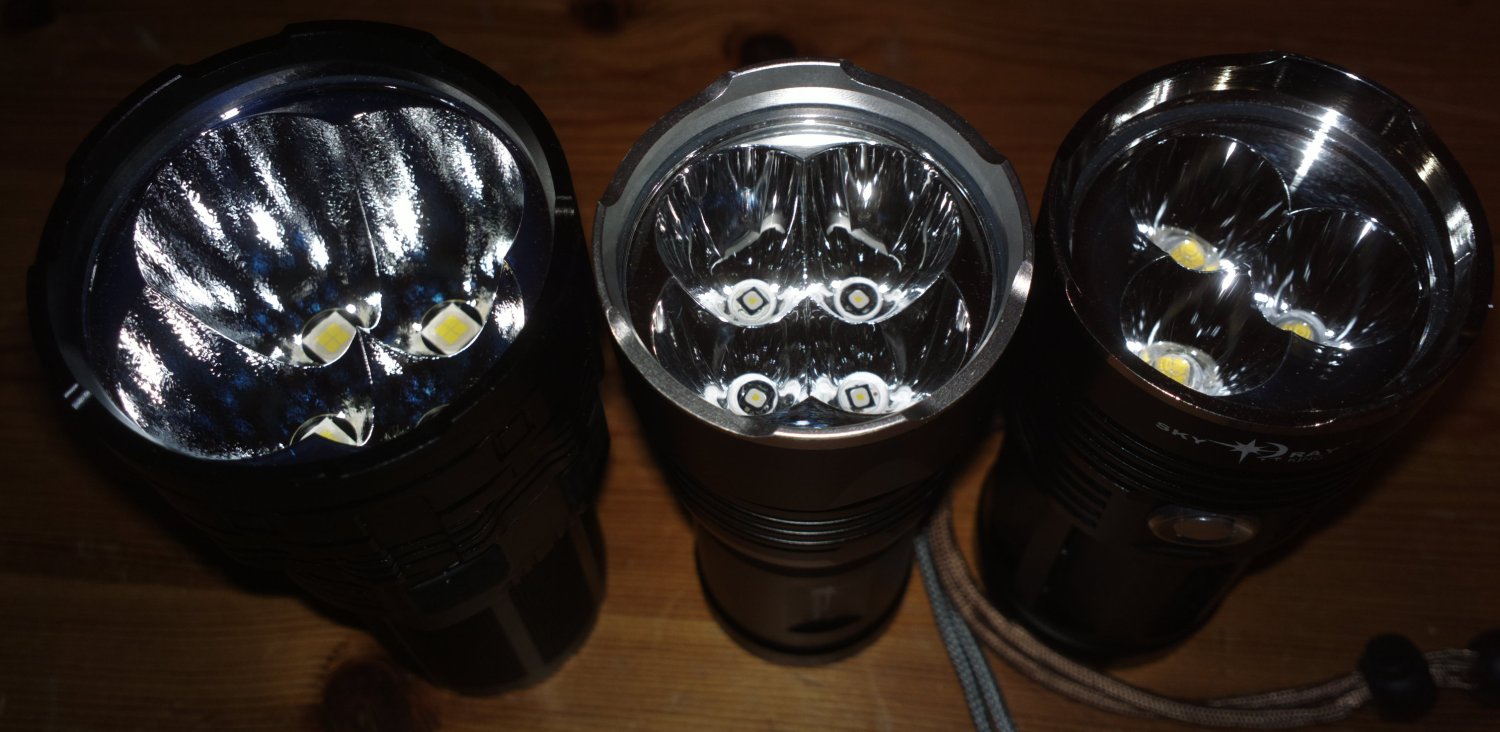

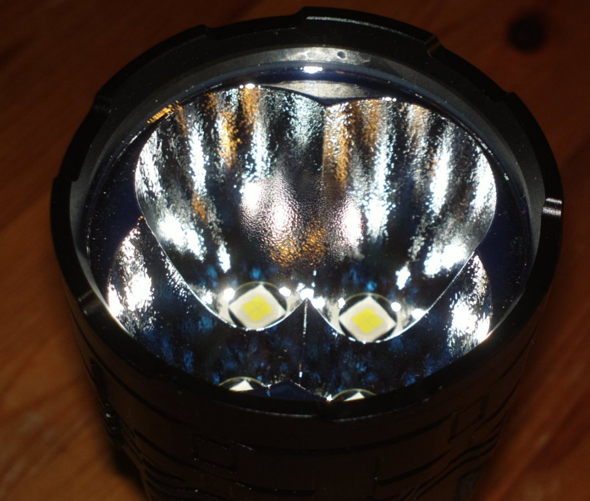

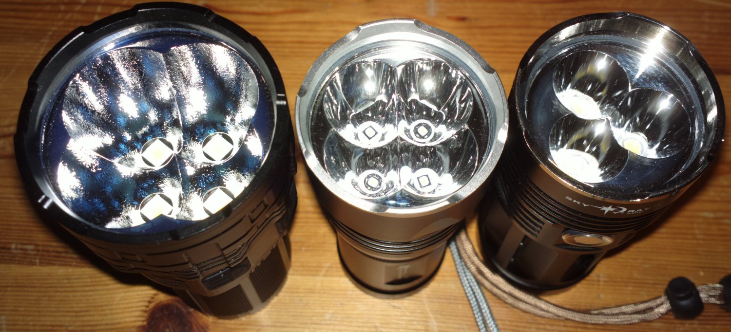

Das ausgeprägt "ohrige" Lichtbild der DT70 ist für mich völlig in Ordnung,
will sagen es vermittelt den Eindruckt "das muss so". Bei anderen Lampen
stören mich Unsauberkeiten oder Asymmetrien im Lichtbild sehr schnell -
doch hier ist für mich es o.k., wie es ist.
Das universelle Lichtbild der DN70 gefällt mir ausgesprochen gut:
ein großer, immer noch gut definierter Spot mit weichem Übergang zum hellen
Spill - irgendwo in der Mitte zwischen G20 und EC50-II bzw. R50.

Auch wenn die vier tiefen OP-Reflektoren zusammen mit den Shaved Domes
der XH-P70 echt sexy aussehen und die DT70 in aller bester Dragster-Manier
fett Licht raus haut und zugleich gierig die Akkus leer saugt - die Lampe ist

Hier nun etwas verspätet mein Bericht. Wie immer in teils ungeordneten Stichpunkten, was mir zu der Lampe aufgefallen ist.
Erscheinungsbild, Akkufach, Akkus
  • Extrem kurze Federn mit kaum Federweg. Es sind im Prinzip nur Federn aus speziell gestanztem und geformtem Metall. Daher haben sie einen niedrigen elektrischen Widerstand. Die Akkusuche ist aber sehr schwer.
  • Ein weiterer Vorteil dieser speziellen Federn ist, dass so ein mechanischer Verpolschutz realisiert ist. D.h. die Kontaktfläche der Federn hat eine derart große Öffnung, so dass der Pluspol der Akkus diese nicht berührt.
  • Trichterförmige Akkufachöffnung, zum leichten befüllen mit Akkus. Und das Akkufach hat einen Trennsteg, damit die Akkus nicht an die falsche Stelle rutschen können.
  • leider kein Edelstahl-Bezel
  • Schnelle Selbstentladung der Akkus trotz Tailcap-Lockout. Akkus wurden auf 4,2V geladen und hatten nach 24h nur noch 4,03V. Ich konnte je Akku aber nur 50mAh nachladen.
  • Weniger Akkukapazität pro Leistung, da nur 18650er verbaut sind, im Vergleich zur DN70 mit 26650er Akku.
  • Akkus habe ich mit 2800mAh gemessen (1A Ladestrom und 0,7A Entladestrom)
  • Die Akkus sind leider bei dieser Lampe viel zu schnell leer, Größere oder mehr Akkus wären Sinnvoll. Andererseits ist die Größe so sehr Sinnvoll gewählt.
  • Sehr dickes Gummi zur Abdeckung der Micro-USB Ladebuchse. Hier muss die Fefistigung dazu fast zwangsläufig abreißen. Es ist auch deutlich dicker als bei der DN70 (Siehe Vergleichsbild)
  • Es passen hier auch dickere größere USB-Stecker, da hier ausreichend Platz dafür vorhanden ist. Bei der DN70 wird es schnell eng, das Laden funktioniert aber trotzdem
  • Optisch wären blaue Akzente wie bei der DN70 hübsch gewesen
Reflektoren, LEDs, Leistung
  • Sehr schön tiefe Reflektoren, deren Einzel-Größe ähnlich wie bei der DN70 ist.
  • Nach dem Außeneinsatz mit Beamshots ist die Glasscheibe von innen beschlagen (Siehe Fotos)
  • Tolle Reichweite für ein so flutiges Licht. Leider stand keine DT35 zum Verlgiech zur Verfügung
  • Wenn man bei 8000Lm die Hand vor das Lampenglas hält, wird es bereits schmerzend warm.
  • Daher ist zur Sicherheit ein Lockout dringend erforderlich, was ja auch funktioniert
  • Eine 4000Lm-Stufe wäre für eine Sinnvolle Laufzeit und Hitzeentwicklung sehr Sinnvoll. Im Vergleich dazu hat meine SRK 7 Helligkeitsstufen, zur idealen Anpassung der Hitzeentwicklung an die Außenkühlung.
  • Weitgehende Konstantregelung durch Boost-Treiber sehr vorteilhaft
  • Lichtfarbe ist für mich als NW-Fan akzeptabel, wenn auch meine SRK mit 3C Tint eine deutlich bessere Farbwiedergabe hat.
Zubehör, Holster
  • Leider keine Handschlaufe vorhanden, die würde beim Benutzen etwas mehr Sicherheit geben.
  • Holster ist vom gleichen Hersteller wie bei Acebeam, speziell wie bei meiner K60.
  • 2800 (DN70) erscheint deutlich heller als 1800 (Stepdown DT70), d.h. die Angaben sind realistisch
  • 900 Lumen der DT70 sind ähnlich den 1000 Lumen der DN70
Weitere Bilder im Vergleich zu anderen Lampen

Vergleichsbeamshots zu meiner Skyray King mit 3x XHP50 und meiner Acebeam K60 mit Dedomter XHP70 N2-3C
Vergleichsbeamshots der unterschiedlichen Leuchtstufen der DT70
